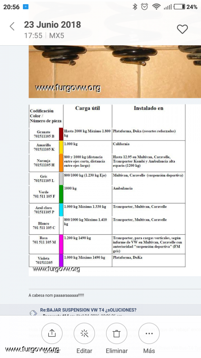

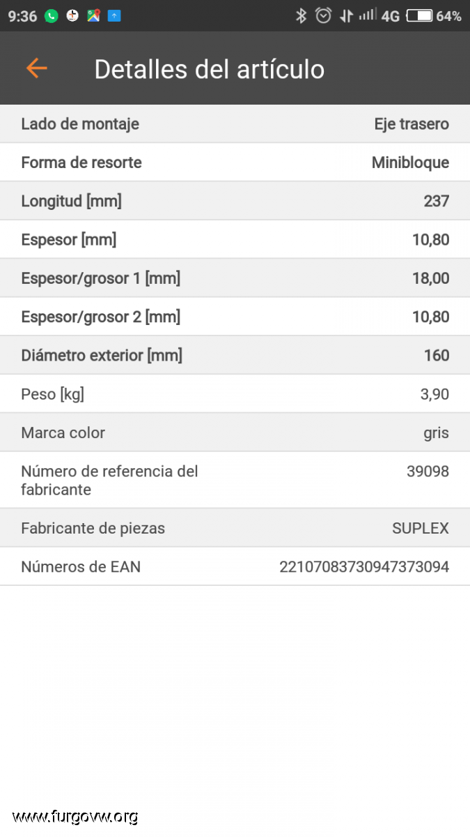

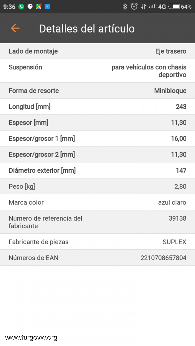

Llevo 1 semana para decidirme en los muelles(para t4 150cv del año 2000) porque la información de los proveedores es algo liosa con respecto a las refencias que busco. Mi furgo lleva unos muelles no sé si azules o grises, pondré fotos para que opinéis si soy daltónico... busco las referencias que corresponden de la t4 wiki,
Las pongo en el buscador de recambios y los que coincide con mis muelles en medida me dice que no son compatibles. Sin nombrar que unos muelles empiezan y acaban el 18mm y otros empiezan en 10 engordan a 18 y terminan en 10 otra vez
Los míos son: Diámetro 160, diámetro muelle 10 y 18,  altura 245. un lío.....

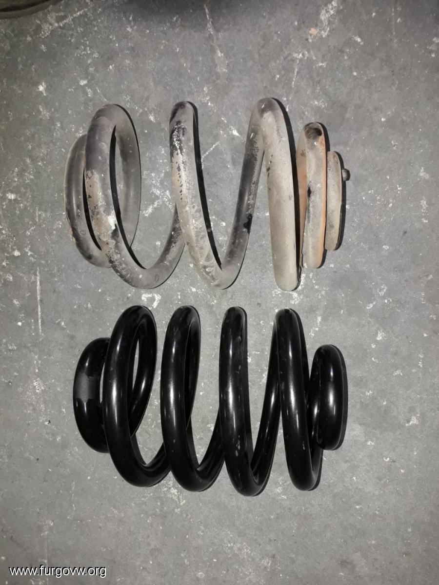

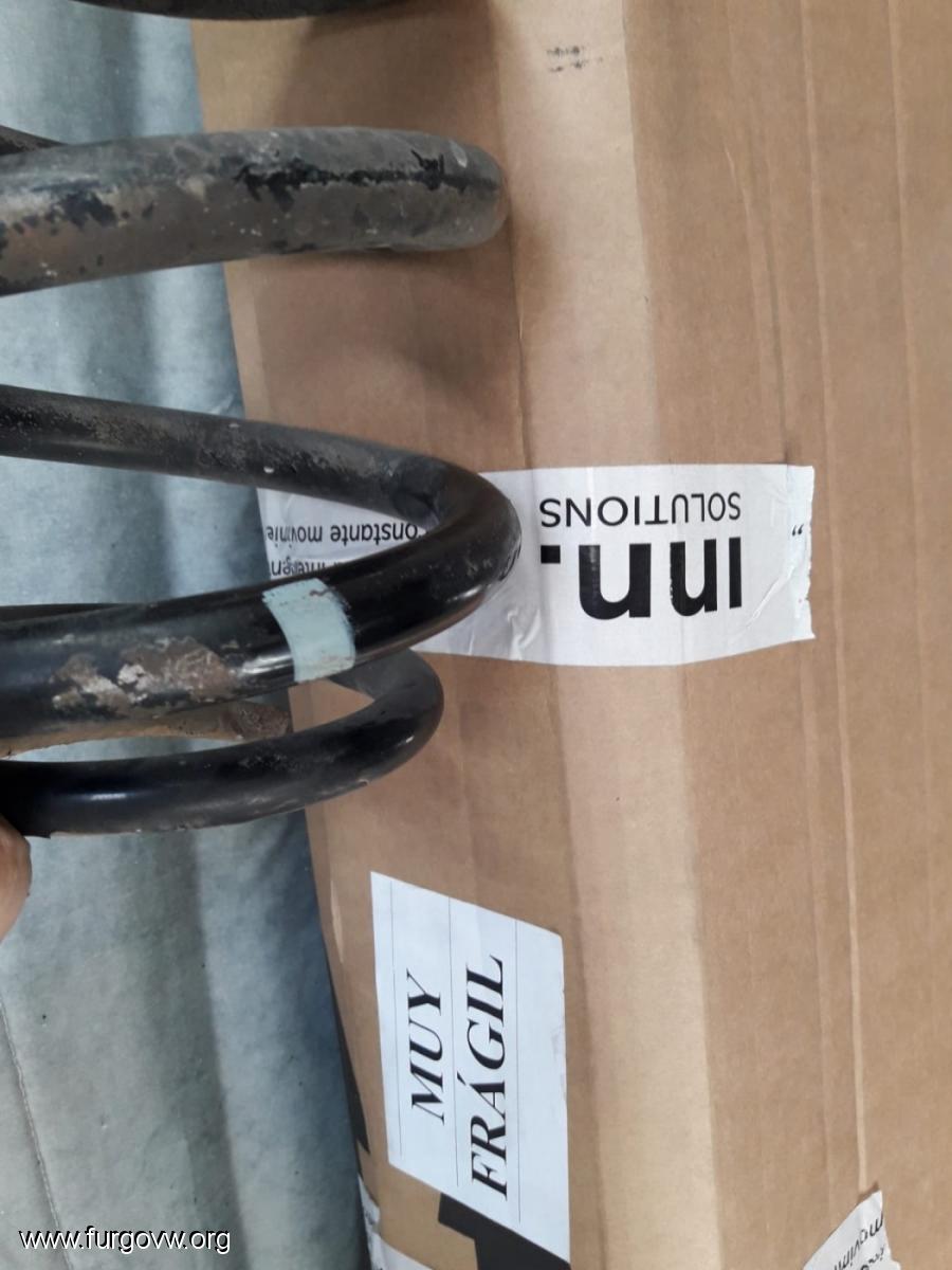

Ahí tenés el trazo gris-azul de la mía. En la otra el nuevo que he comprado que no me.vale porque no asienta en la copela de goma, tendré que cambiarlos o venderlos... Gracias!

Pues ahí es donde viene el lío, el gris es el más gordo, el azul viene como chasis deportivo y un pelín menos grueso y más alto pero más grueso en el inicio, las dos primeras vueltas y no me encaja en el asiento de goma

Las he visto, y nos quejamos de las carreteras de España. Ya He puesto los spidan grises que he mandado en las fotos. Pondré fotos de la altura que se ha quedado por si a alguien más le vale para orientarse, gracias

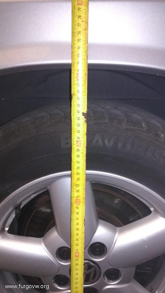

Julio 22, 2018, 11:49:23 am #12 Ultima modificación: Julio 22, 2018, 11:51:04 am por makennait
Por si le vale a alguien en un futuro, esta es la altura que se queda la t4 multivan (71cm al inicio de la aleta) con el muelle que envíé en la.foto de marcaje gris. Llevo en el.maletero un cajón extensible con poca carga cuando hice la foto. Llanta 16 con perfil 60
