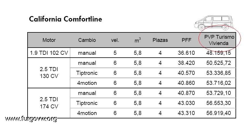

Kenar, kenar, ...no me lo saques del redíl, que me ha costado unhuevo hacer que diga que un N1 no podrá ser M1. ("asin" llevamos más de 10 años).
VW se quejaba porque a la hora de matricular ellos tenían que pagar impuesto de matriculación del vehiculo completado (vehículo + el equipo de vivienda)
Sin embargo,si compramos la furgo y luego la equipábamos, solo se pagaba impuesto de matriculación del vehículo, ya que la transformación era a posteriori. (eso es una pasta)
Así que buscaron e hicieron todo lo que se podía hacer para que esa diferencia no existiese.
