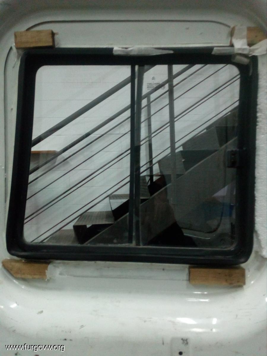

Y el resultado ha sido este[size=78%] Deciros que las ventanas laterales son correderas y están sacadas de una Fiat Doblo y la trasera tambien corredera es de una Citroen C15. Las claraboyas dos son de thule de 40x40 transparentes con oscurecedor y mosquitera integrada y la del baño es de 28x28 aumada con oscurecedor y mosquitera tambien[/size]

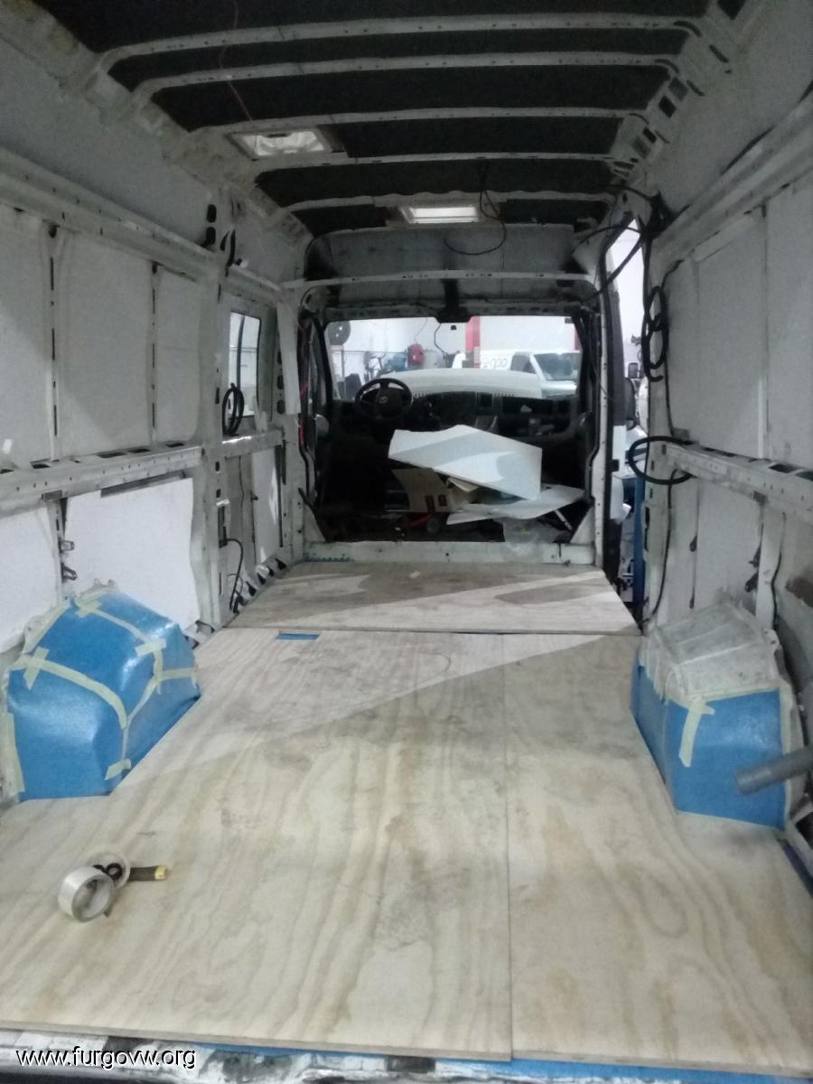

Hola de nuevo esto va despacito pero entre el curro y las escapadas de finde no me da la vida. Bueno a lo que íbamos Una vez que la tenia bonita por fuera era hora de empezar por dentro asi que primero empece por la madera del suelo y ailamiento
El aislamiento lo hice con multicapas de 11 capas polispan (corcho blanco) y para los huecos lana de roca y en el techo puse kaiflex que me dio un amigo que le habia sobrado
En el suelo puse aislante del de la tarima flotante y contrachapado
