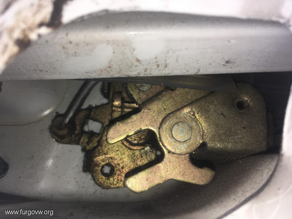

Un par de días atrás intente arreglar la puerta izquierda delantera, desde afuera no podía abrirla, solo por dentro. Por surte siempre que voy de viaje me llevo algunas herramientas en caso de emergencia y con eso pude desmontar toda la puerta/ y entender como funciona el mecanismo.
Entendí que si sacas el "paño" de la puerta puedes llegar a presionar una especie de pestillo y abrir la puerta.
La única forma de sacar el paño es con 2 tornillos que están al lado.

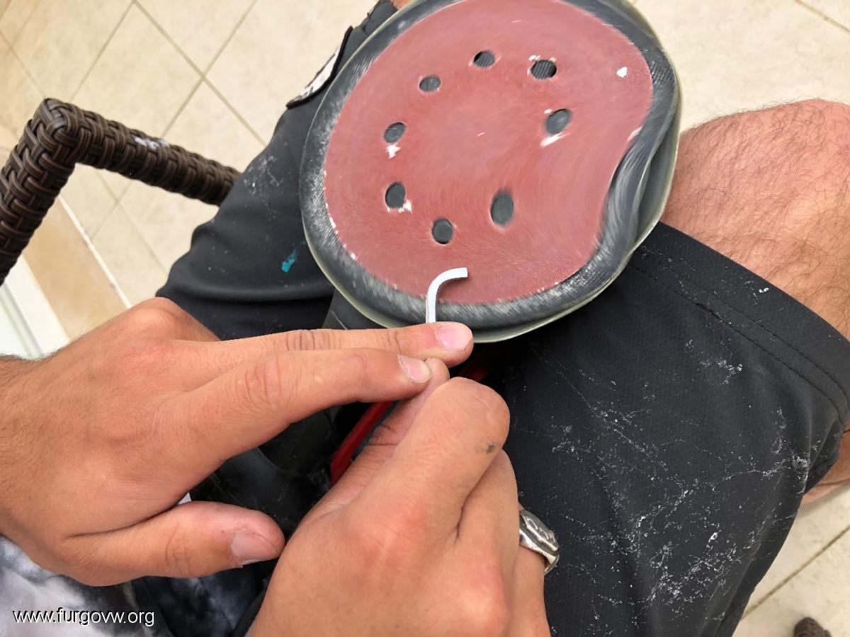

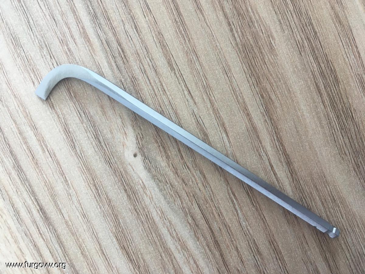

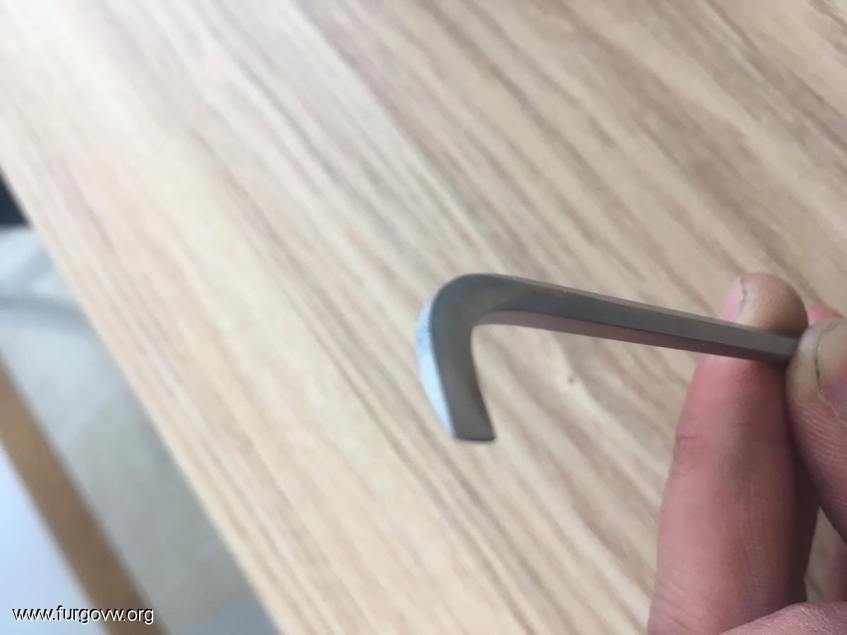

Luego busque una herramienta con forma de L para poder meterla y conseguir girar los tornillos, pero no conseguí nada, así que agarre una llave Allen del 4 y con una lijadora de disco a grano 80 le di forma plana en la punta.
Tuve mucha suerte que los tornillos de la puerta estaban flojos y con paciencia podía girarlos lentamente hasta poder sacarlos. Tengo que decir que a medida que iba sacando el tornillo tenia que ir lijando y disminuyendo el tamaño de la herramienta casera, sino no podía meterla bien.
Al cabo de una media hora conseguí sacar los dos tornillos, con cuidado sacas el paño de la puerta y te encuentras con esto:
Podéis ver que en el fondo hay un hierro metálico que se mete para dentro, ese "pestillo" se tiene que presionar para dentro, con la misma herramienta o palo...
.ereselmejor y tachan! puerta abierta! .ereselmejor
