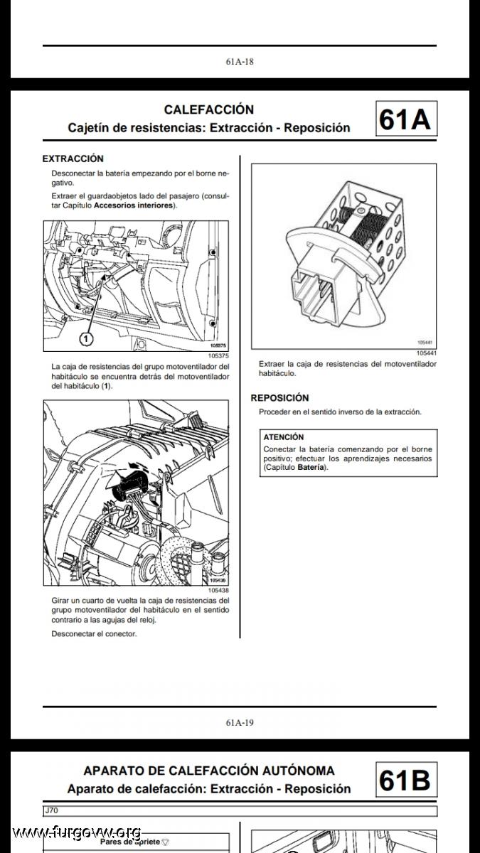

Jordi lopez
Haber creo que es esto, aunque el click lo siento al lado contario
