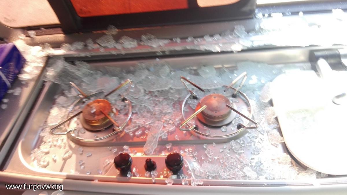

Hola, os hago una consulta a ver si me podeis dar soluciones, y si os ha pasado ya. Hace cosa de un par de meses el cristal del fregadero reventó en mil pedazos. Es una California del 2006. Una de las soluciones pasa oor poner uno nuevo, que cuesta un riñón y la posibilidad de que vuelva a rompese volvería a existir. ¿Conoceis alguna solución alternativa, menos costosa y segura?

yo tengo una t5 del 2010 y me ha pasado lo mismo,
he estado mirando en el foro y buscando a alguien que le hubiera pasado lo mismo y no encontraba a nadie, por fín lo he encontrado !!!!!!!!!
un día por la mañana levantamos el cristal para calentar el desayuno y sin hacer nada de fuerza la encimera explotó como si fuera un petardo y toda la furgoneta llena de pequeñísimos cristales................... una auténtica chapuza.
Estóy a ver si se hace cargo el seguro pero no lo tengo nada claro, ni si quiera cómo enfocarlo para que me lo pueda cubrir,

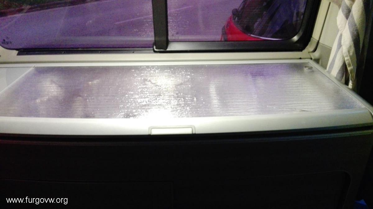

de momento me he apañado con un metraquilato de 4 mm que imita a encimeras, lo más parecido que encontré por leroy merlin y que pudiera cortar y manejar para hacer la pieza lo más exacta a la original.

Sí, he aprovechado los marcos, limpiando muy bien las ranuras para luego poder encajar el metrakilato
naranjodebulnes
buenos días,
a ver si me sale lo de las fotos:

Bueno, al final he optado por la opción del Brico casero, pero sin liarme demasiado. Le pondré una pieza de policarbonato y a ver qué tal queda. Si me aclaro pondré alguna foto del resultado.

Bueno al final opté por la opción (barata) y me lié con un pequeño brico. Poner una ecimera de policarbonato y ha quedado bastante bien. No se si ponerle una planchita de aluminio para protegerla del calor al cocinar. Iré observando a ver cómo responde tal como está que siempre estaré a tiempo de soluciinarlo.
En cuanto pueda pongo alguna foto.
