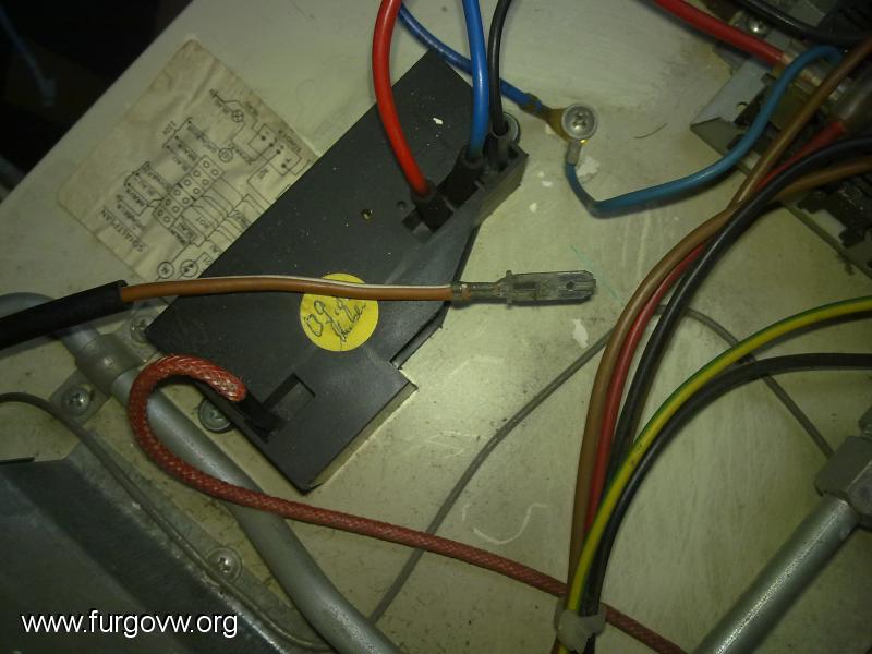

Efectivamente el chispometro es la caja negra. Esto

Lo he comprobado. Es curioso pero he medido la tensión en las regletas de entrada (12v), relé (12v), interruptor gas(12v),  salida del chispometro cable bujía (marca corriente pero no 12v) y por ultimo punta bujía (12v).
Con esto entiendo que el chispometro estará jodido. Que opináis?? Y otra curiosidad...entiendo que el chispometro (caja negra) es la que produce las descargas que producen la chispa en la bujía???

yo haria la ultima prueba y más divertida  .sombrero
Desconectas la bujia, cable de tela al chispometro. Tira con un alicate del conector o se te separa del cable porque es tan fino como un pelo.
Después corta el conector de la bujia y pela un poquito el cable..
Enciende la nevera pulsando boton llama y con el cable cogido con un alicate acerca la punta del cable pelado a su sitio en el chispometro.
Da repelus pero si sale arco es que el faston no hace bien contacto en el cable y puedes soldar uno normal y corriente que te servirá para el nuevo chispometro y ya te queda nuevo porque falla mucho al ser el cable tan tan fino
Sino hace arco azulito y has medido bien todo lo que te dije te va a tocar comprar un chispometro.
durruti1
El chispometro produce los "cortos" "chispas" y la bujia los traslada a su lugar donde creará la llama en contacto con el gas.

Aupa y gracias de nuevo Durruti.¿ Me estas pidiendo que rompa el cable por la parte que llega d la bujia al fsston del chispometro?? Perdona pero no se a lo que te refieres con arco o arco azulito. He pedido chispometro nuevo. Espero sea el problema. La resistencia 220 la recibo esta semana tambien asi que a ver si tengo suerte y la reparo del todo. Por favor explicame como puedo mejorarla.

Si.  Eso te decia porque ese arco azulino es la chispa misma porque no me fio un pelo de ese cable y ese faston
