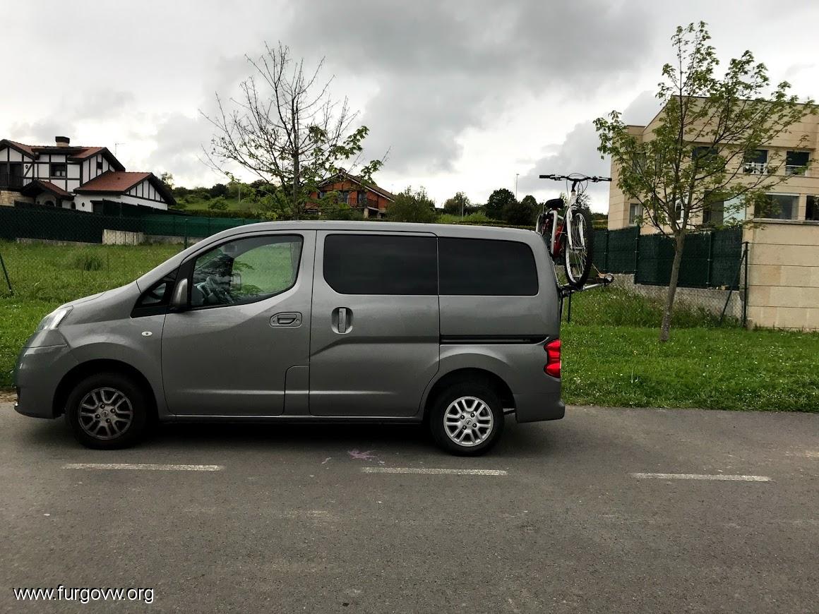

Toca prensentar mi NV200 Evalia

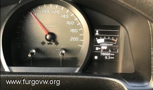

Es el modelo 1.5 DCI, de 110CV y 6 velocidades. Estoy muy contento con ella, el consumo anda debajo de los 6L una gozada comparado con sus hermanas mayores:

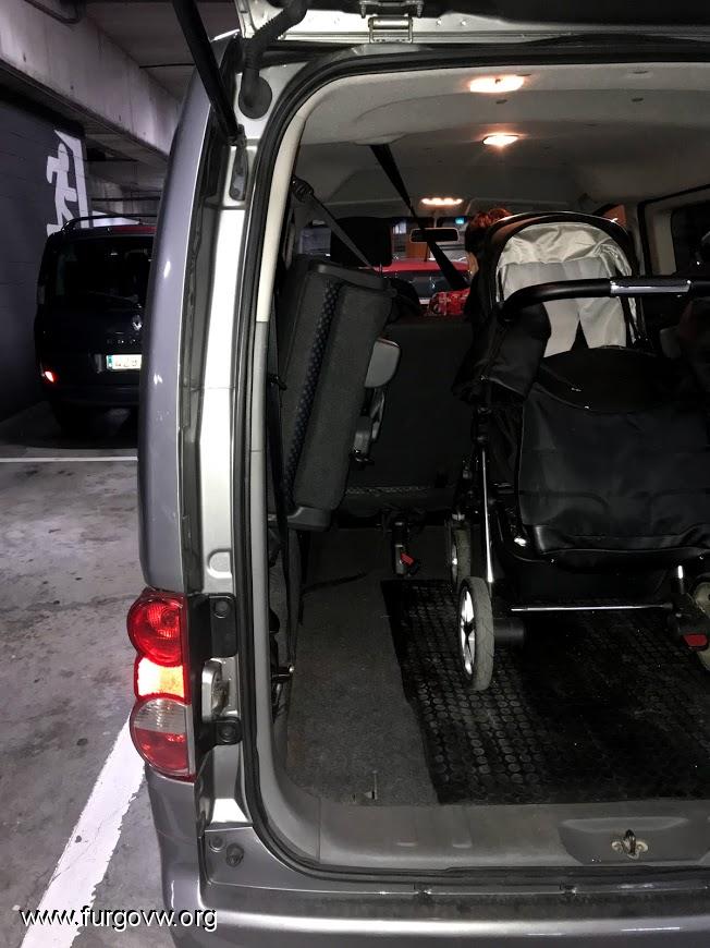

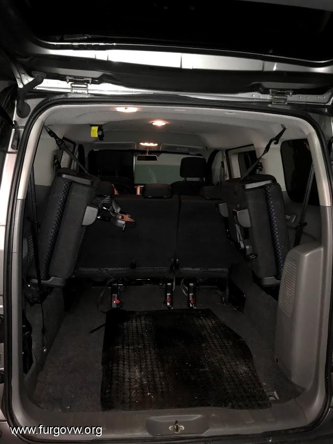

Con estos KM compré la furgo:

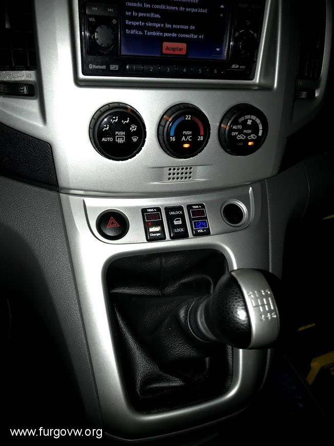

1-Sensores de tempratura interior /exterior, voltaje y tima usb:
2-Control de velocidad, crucero y limitador de velocidad con dos memoria canm8:

3-He cambiado la radio original por otra original con GPS (Nissan Connect

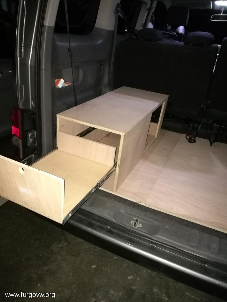

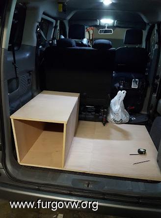

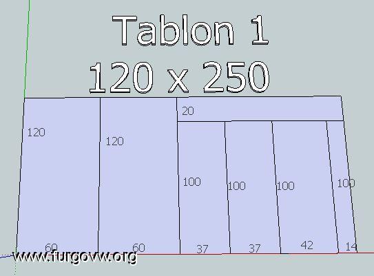

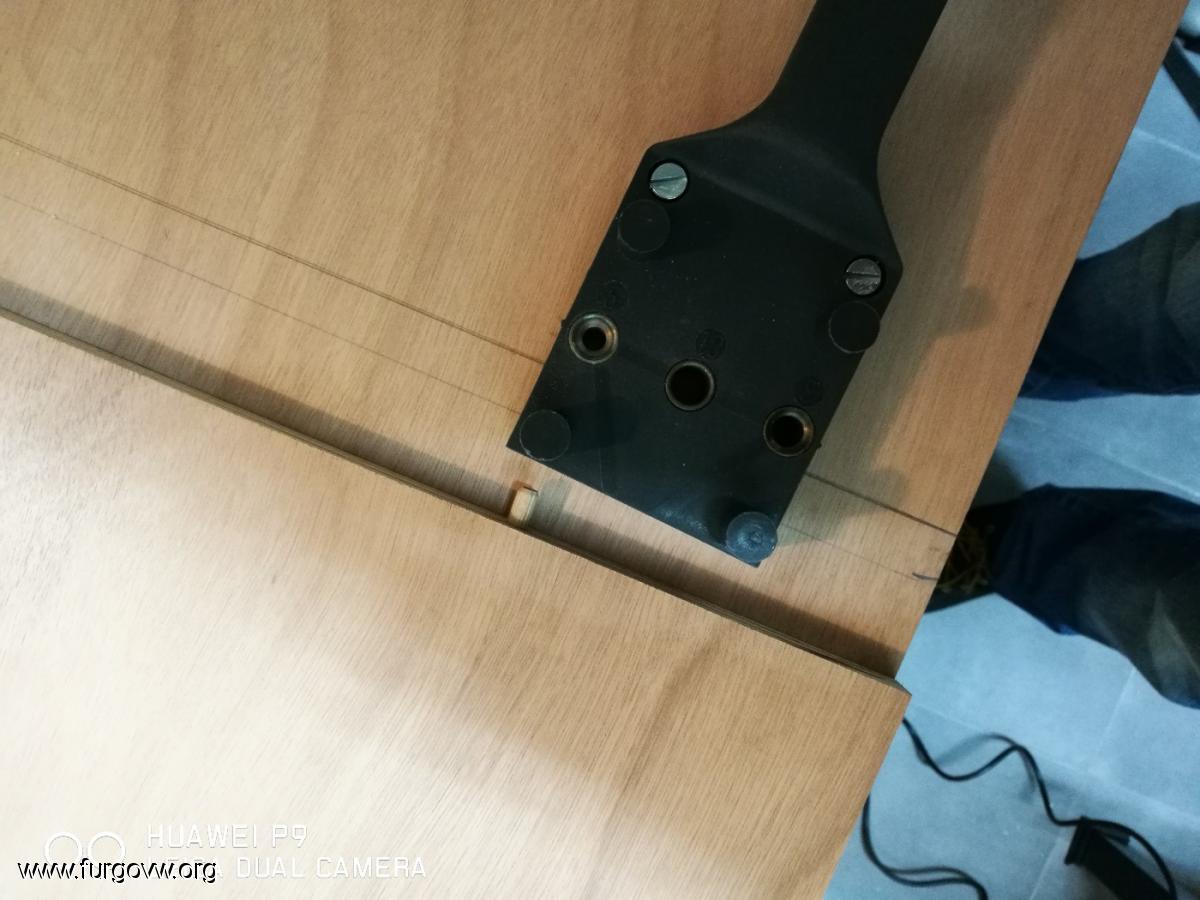

Primer tablon, 1 de 2 tablas de 120x250:
Con estos cortes tendré el suelo y el primer arcón lateral (el izquierdo):

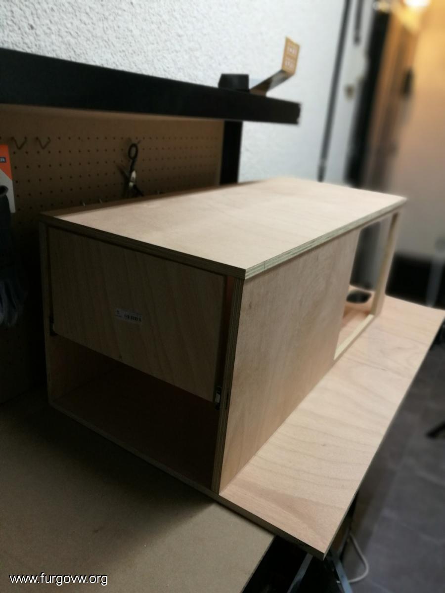

Asi queda el lateral izquierdo con extraible de 0.5 metros:

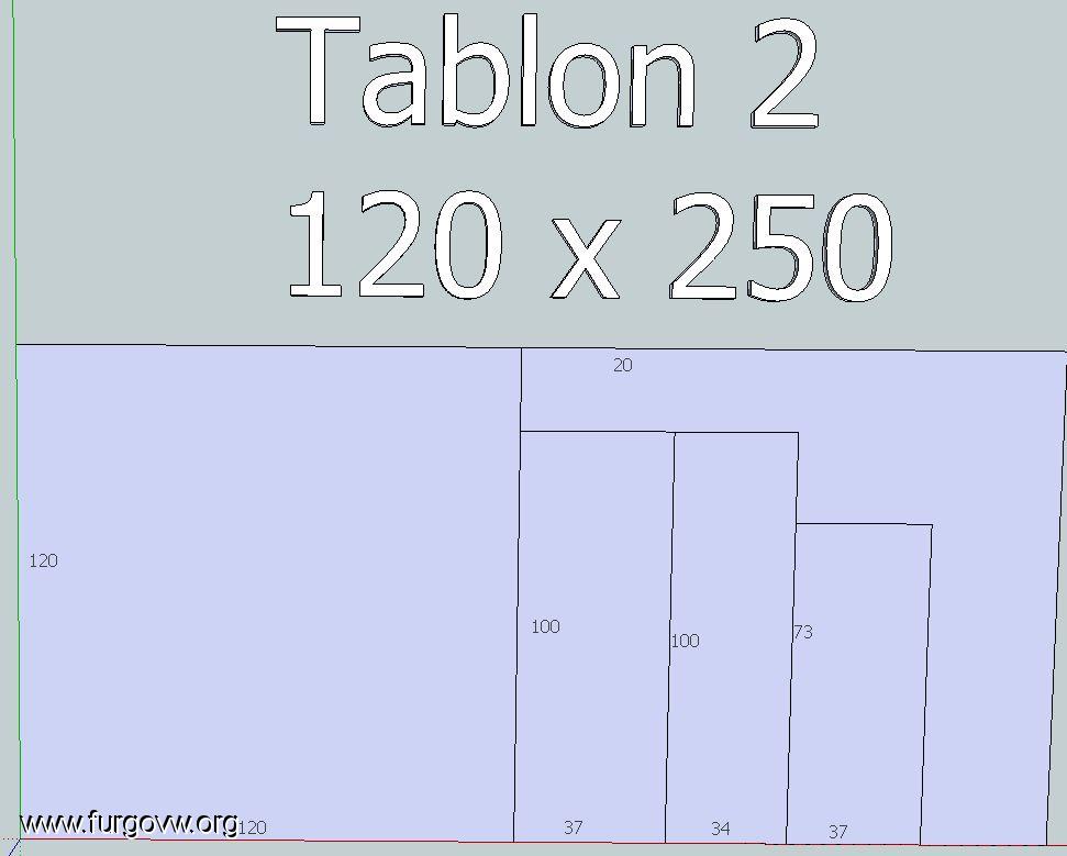

Ya he terminado con el lateral izquierdo, voy preparando el lateral derecho, este es Tablon 2:

por cierto ¿con qué programa diseñas los muebles?
Si!! ya la he visto, nissan saca por fin su modelo camper de la nv200, hemos hablado en el hilo de las nv200 sobre ello... muy chula pero como el resto, muy cara..
Software? el sketchup, muy simple y facil de usar.

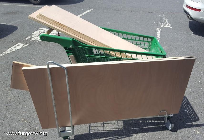

Voy actualizando cosas... Ya he comprado la madera, el primer tablón de 250x120cm, 15mm con los cortes que hacen en la tienda con el plano que les dí:

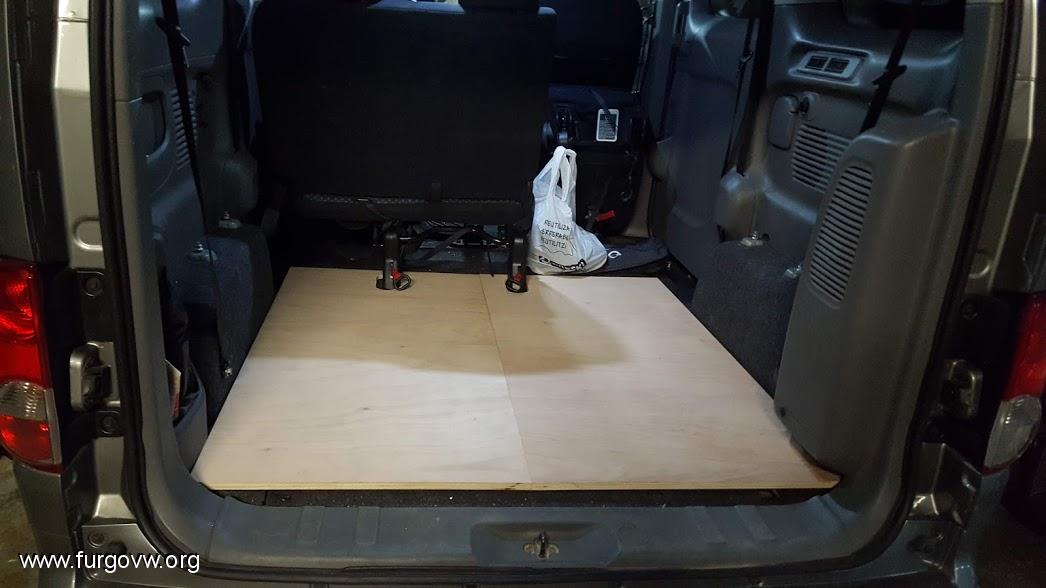

En bruto y sin empezar a tocar la madera este es suelo y el arcón que sale con el plano del tablon01. He probado a sentarme, mido 1,76cm y no consigo ponerme recto del todo, doy con la cebolla en el techo, aun así estoy cómodo si se trata de comer:

Aprovechando este finde y madrugando sigo con el mueble:

Muy buenas Txurtxil, como va ese control crucero? que tal las sensaciones creo que lo voy a pedir ya y la primera quincena de julio que me quedo de rodriguez y tendre mas tiempo quiero pegarle un empujon grande a la furgo.... .meparto .malabares
Molesta la palanquita? yo no soy muy alto (1,75) y suelo llevar el volante a media altura, pero me da miedo que le pueda pegar un enganchon al subir o bajar de la furgo...
Otra cosa, los muebles muy guapos, yo le he dado una altura de 45cm y asi la cama cae sobre los respaldos pero no los hunde del todo. Crees que con la altura que tu le has dado podrias poner cama?
un saludo! .malabares
txurtxil
Que va tío, eres muy alto como yo que mido exactamente lo mismo ,jejeje. El control de  velocidad va bien y no te preocupes que pongas donde lo pongas no te va a molestar. Lo tengo hay puesto,  cuando lo necesito lo uso y sin más... sólo Tube una pega y es que recuerdo que se desactivada el control de.velocidad sólo , el técnico me dijo como puntera la centralita canm8 con un cable y listo. Le pareció raro en las NV200, igual sólo afectó a la mía...pero ya y digo que bien.

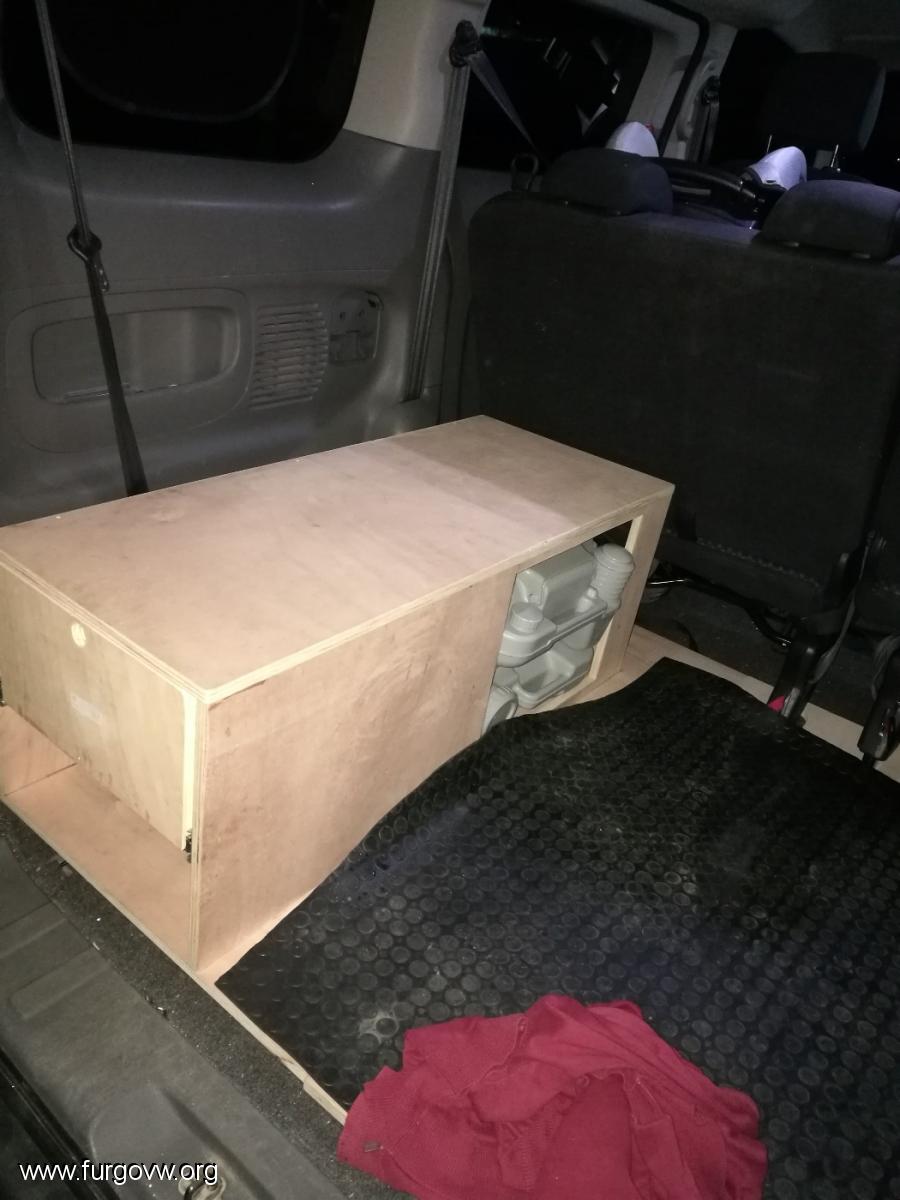

txurtxil
Bueno, he adelantado algo, así  quedando :
