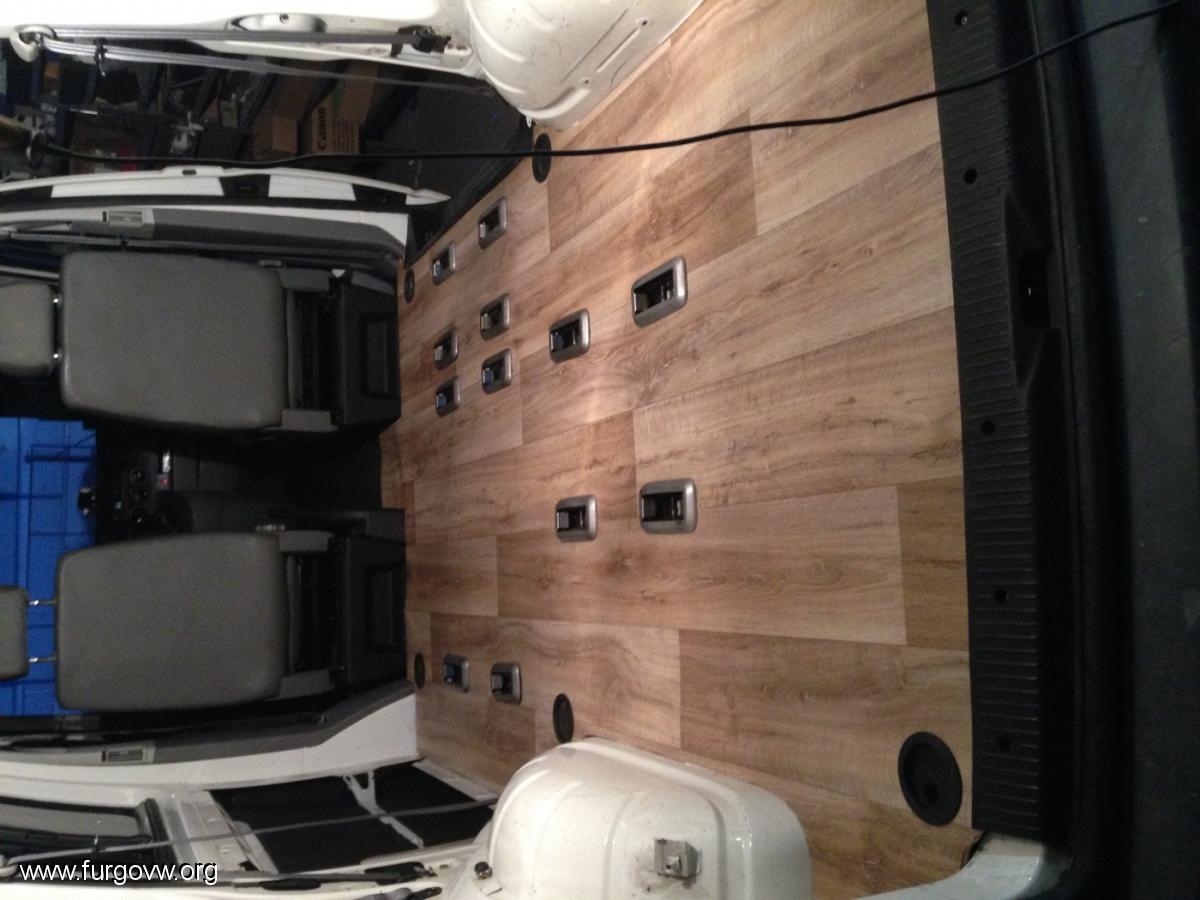

RizosEnTeruel
Perdón por el retraso en contestaros, pero ando liado y he tenido algún contratiempo con el sintasol.....
Os cuento, como me dijeron por arriba, estuve haciendo pruebas con el kaiflex de 20mm en el suelo, pero no queda del todo bien. Aún con el peso de la madera y demás al tener el suelo la forma con las ondas no se queda del todo bien.
Finalmente la solución ha pasado por dejar el suelo original, poner encima un contrachapado de 10mm encima y rematarlo con un suelo vinílico imitación a madera de Leroy Merlín. Decir que con unos tornillos mas largos se acopla bien la terminación del maletero y el escalón del lateral encaja lo suficiente como para no quedar suelto y no se nota que se hunda al pisar.
Sin duda para el suelo poner kaiflex de 10mm, y para las paredes o techo si no vais a ir a climas muy extremos no se si valdrá la pena. A parte del de 20mm para meterlo por determinados sitios es realmente jod**o.
Si alguien lo pone así que tenga en cuenta que tiene que comprar tornillos más largos para los anclajes de carga y para la terminación del maletero con el portón. También hay que enderezar un poco los embellecedores de los asientos ya que al subir algo mas de 1cm, entre el tablero y el sintasol, hay que quitarle inclinación a la parte trasera de la pletina, la parte delantera con chafar un poco las uñas entra bien. De esto os pondré mas adelante fotos.
Aunque falta pegar el sintasol a la madera, y no se aprecie bien al estar hecha la foto con luz artificial, el resultado es este:
