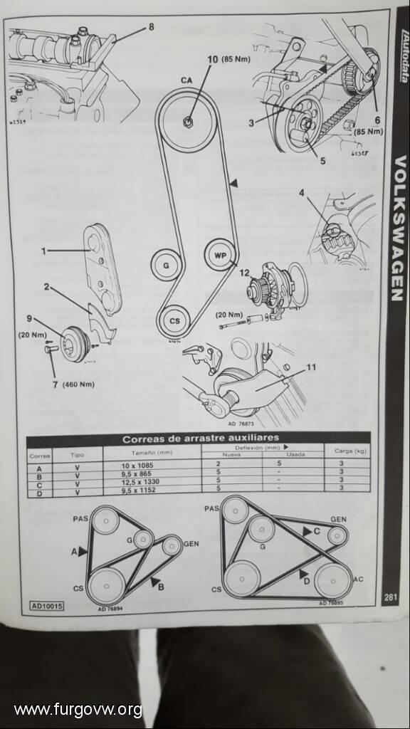

touch
Ahí te van 2.4DAAB
Enviado desde mi SAMSUNG-SM-G890A mediante Tapatalk
pablo quiroga
