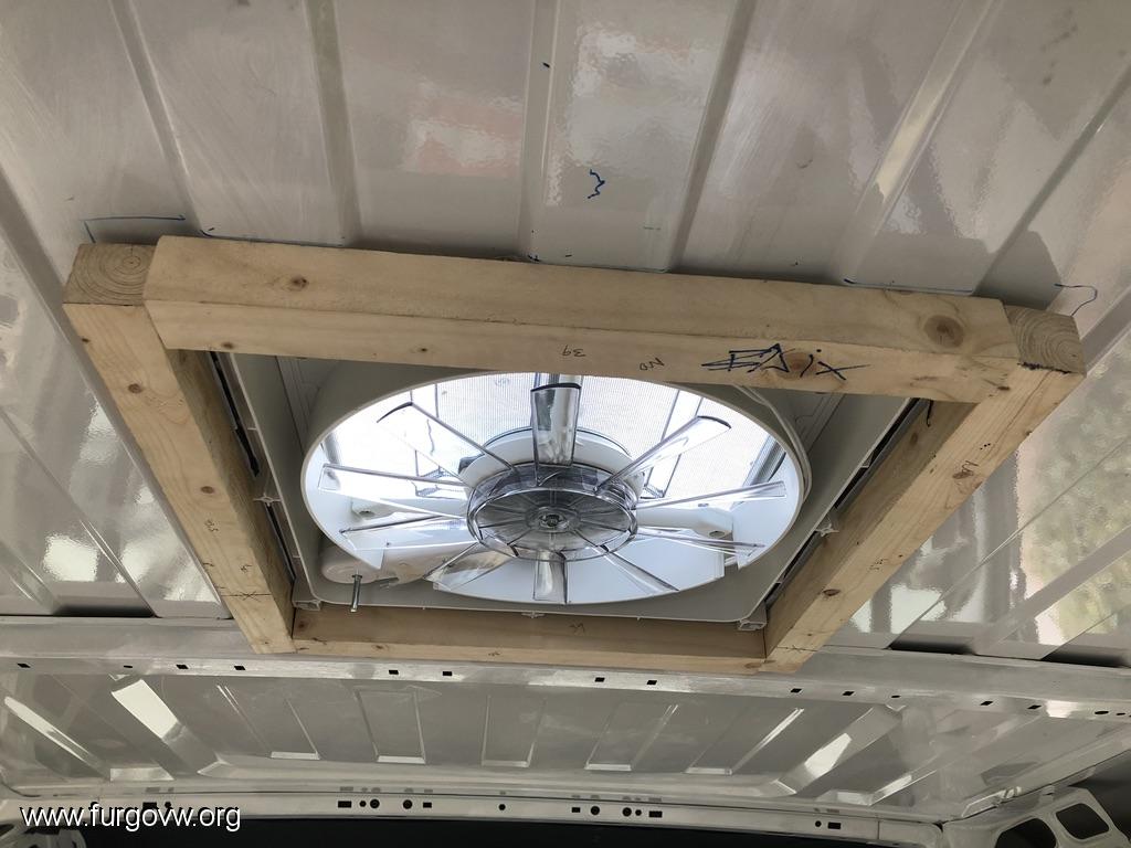

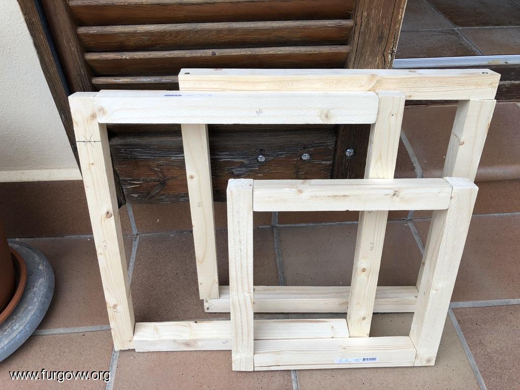

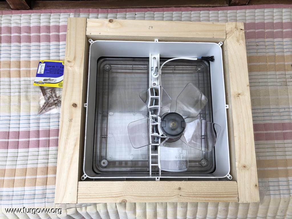

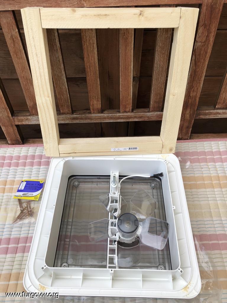

Lo primero que hicimos fue confeccionar los marcos interiores para las 3 claraboyas. Ésto además nos sirvió para marcar dónde iria el abujero:
En nuestro caso pusimos listones de 38mm, ya que queríamos que nos quedara al mismo nivel que los listones que podremos en los nervios del techo, para que no quedara mucho desnivel al poner el techo.

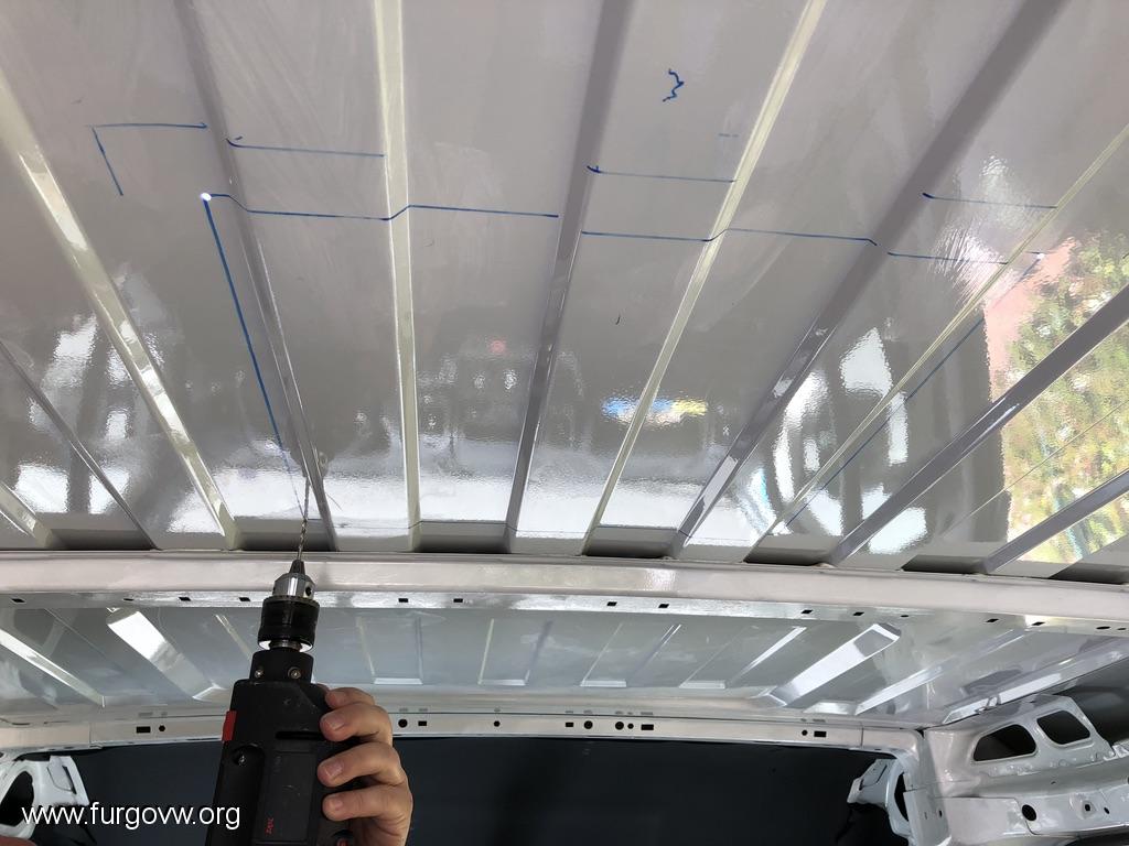

Una vez tenemos los tres marcos nos toca marcar el dibujo en el techo interior de la furgo, y luego marcar los cuatro cantos con el taladro, para poder visualizarlo desde arriba, y también para hacer espacio para que entre la sierra de calar.

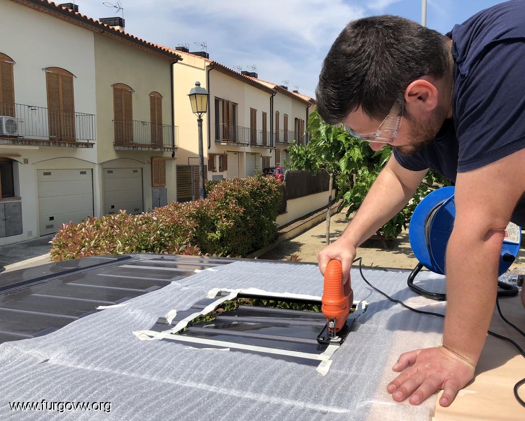

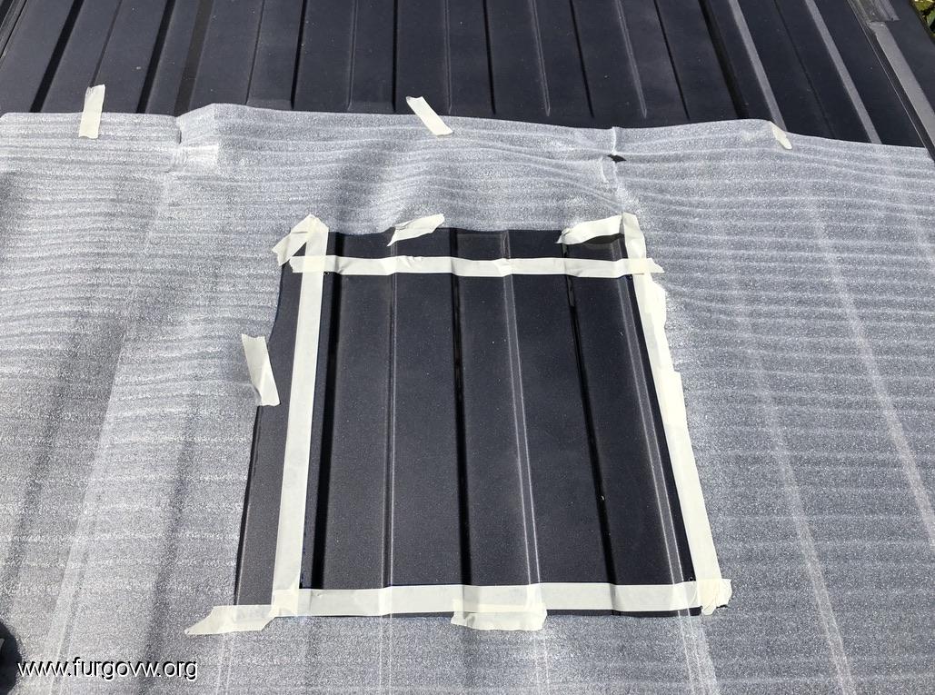

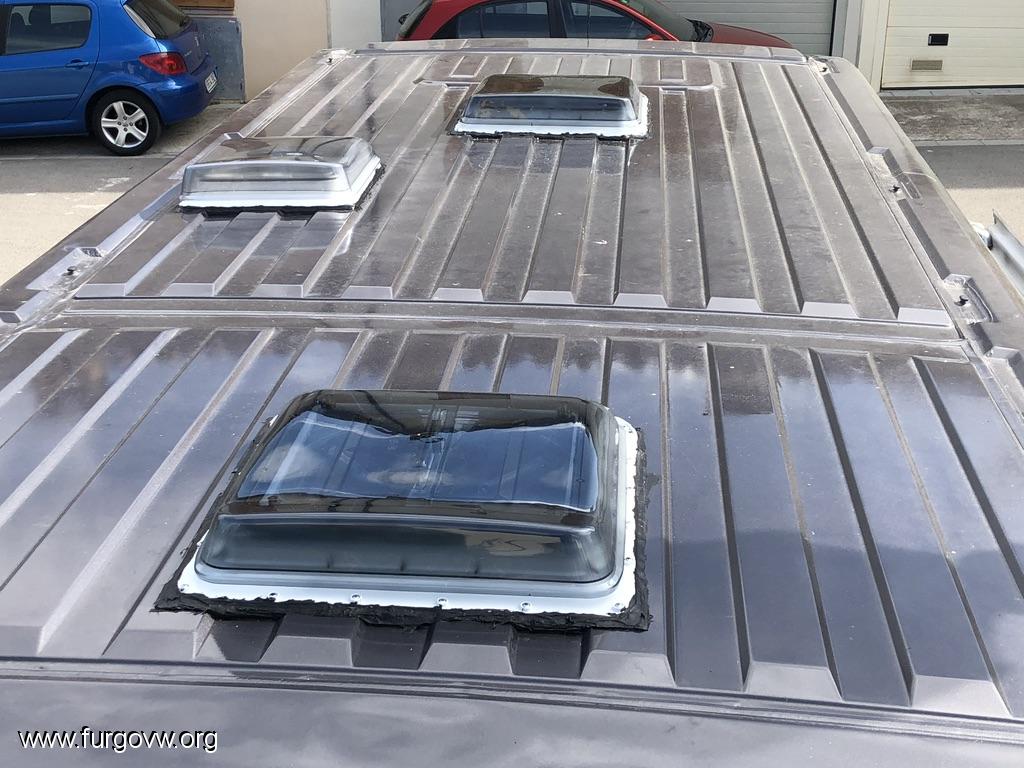

Toca subir al techo de la furgo. Para no abollar el techo de la furgo, hice caso al consejo de mi vecino, puse un tablón de madera para repartir el peso. Debajo del tablón puse una espuma de burbujas para no rallar la chapa. También puse una espuma alrededor del corte para evitar que saltara alguna chispa que pudiera oxidar la pintura, y también cinta de carrocero para delimitar la zona y evitar las vibraciones.

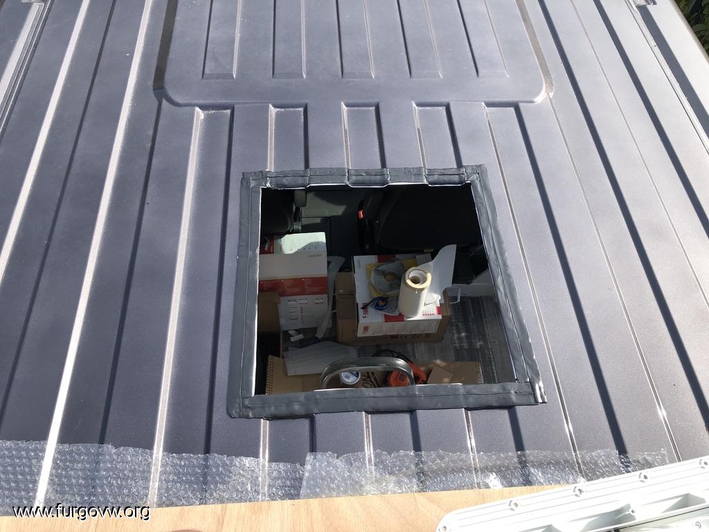

Una vez encima de la furgo tocaba realizar el corte de la chapa. La primera vez que cortas la chapa de la furgo da bastante respeto.  :'(

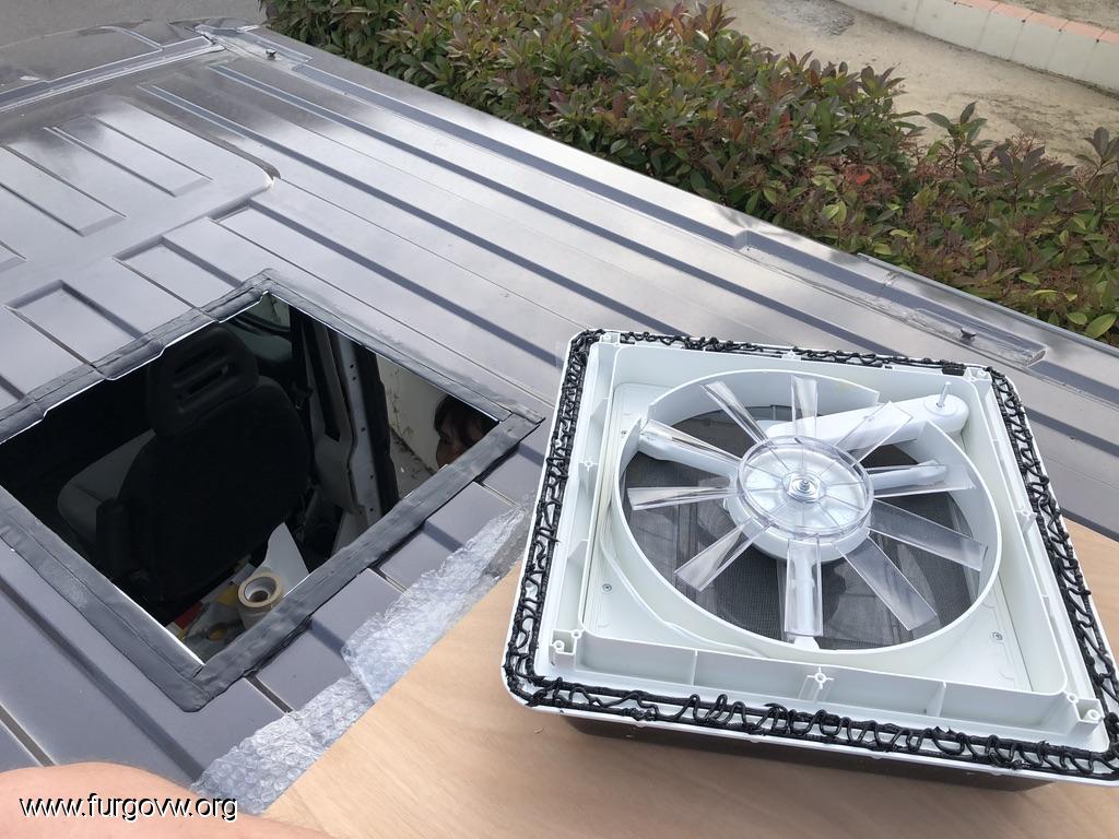

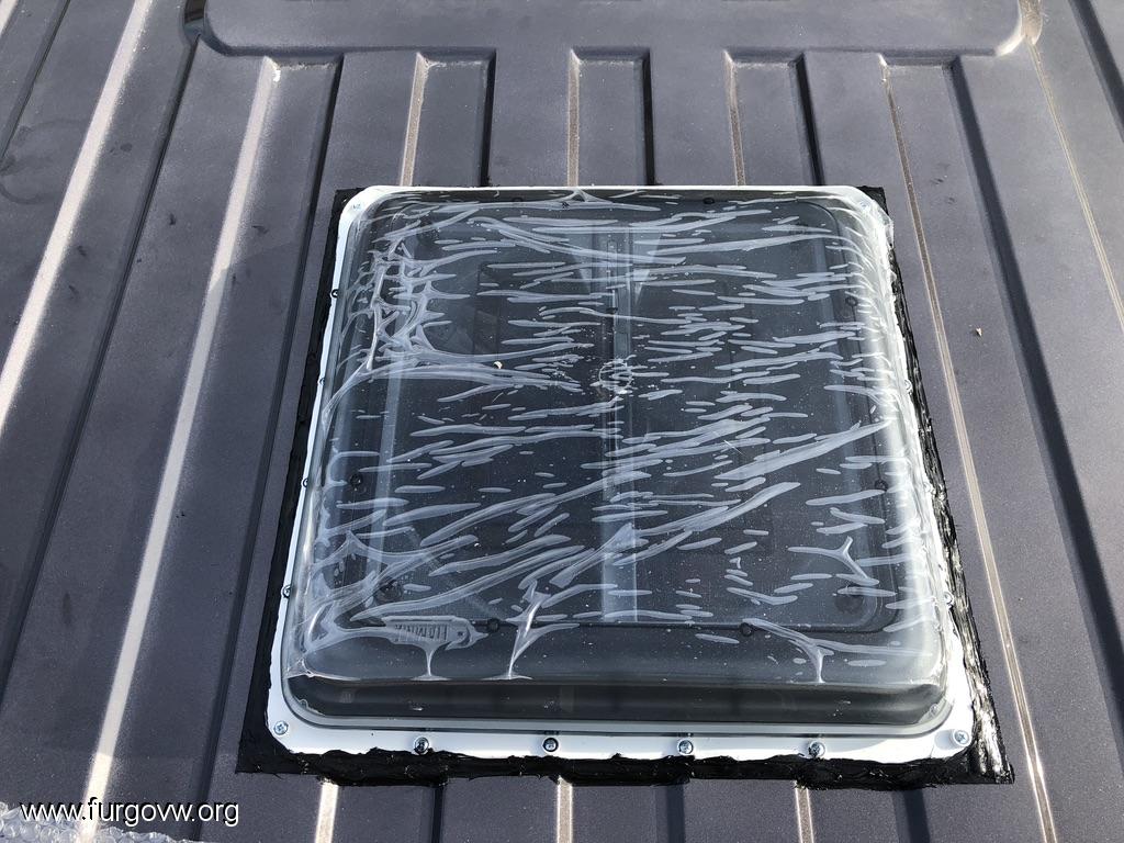

Ahora toca poner la claraboya. Primero presentarla para comprovar que el corte ha sido bueno. También se deben hacer los agujeros de los 20 tornillos que van alrededor de la claraboya, y que la sujetaran al marco de madera interior que hemos preparado.

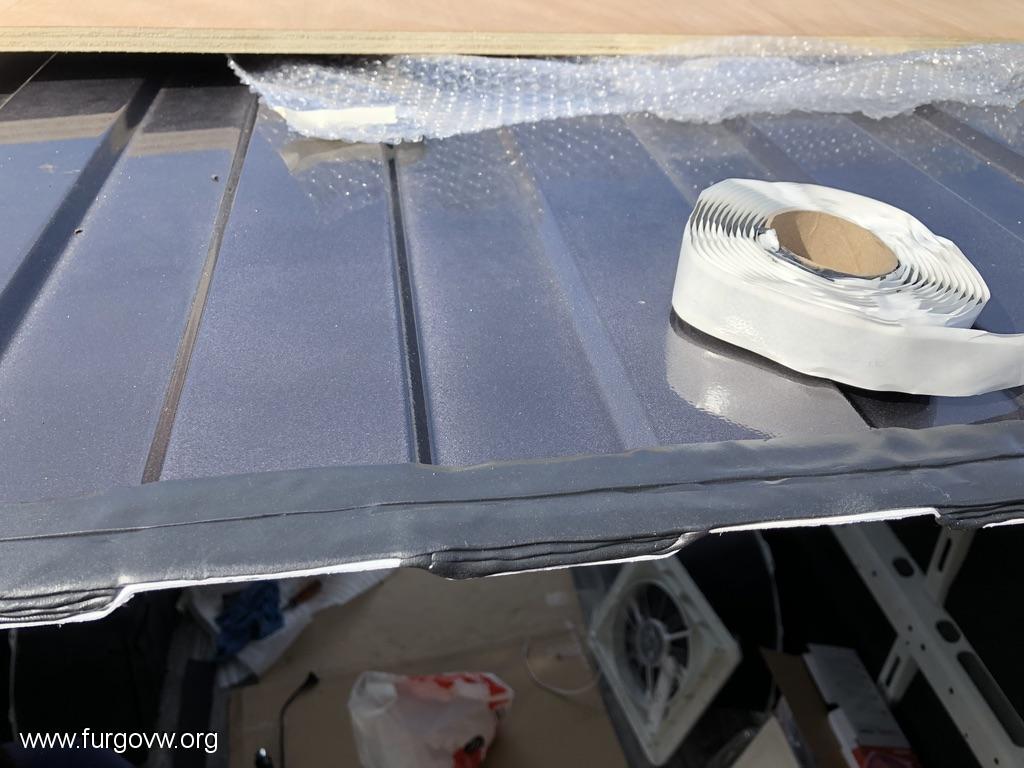

Después toca sortear los pequeños desniveles del techo. Lo más común és poner sikaflex suficiente para rellenar los huecos que quedan abajo. En el manual de instrucciones de las claraboyas Fiamma recomienda poner una cinta Sikalastomer de su propia marca, pero puede ponerse cualquier cinta de butilo que encontreis, que viene siendo lo mismo.
El proceso que seguimos fué ir rellenando a capas de cinta de butilo todos los huecos hasta nivelar por completo el marco de la claraboya, tal y como puede apreciarse en las fotos:
El siguiente paso es poner mucha sika en el marco interior de la claraboya:
Toca atornillar los 20 tornillos exteriores a la madera interior, y una vez bien sujeto se le aplica una buena capa de sikaflex alrededor de la junta exterior de la claraboya.
El resultado debe ser algo así:
Si se quiere ser pulido recomiendo poner cinta de carrocero a unos centímetros alrededor de la junta de la claraboya, para limitar la zona donde irá la sikaflex, y una vez se retira queda un marco de sika bien definido y pulido.

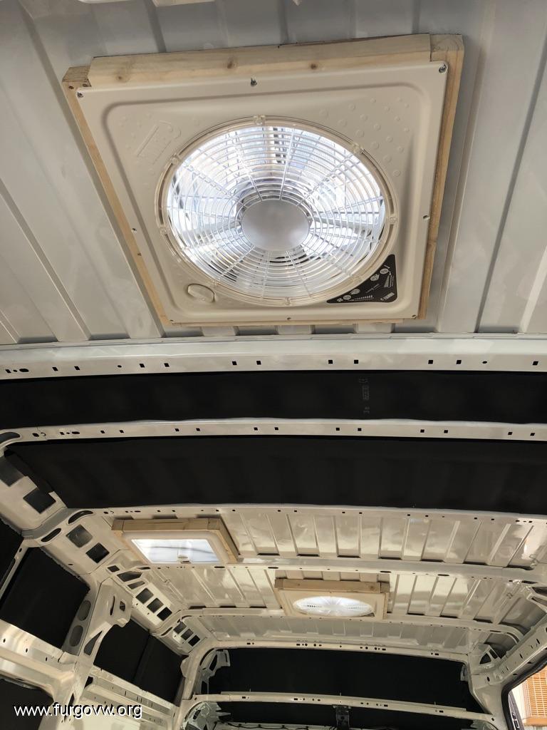

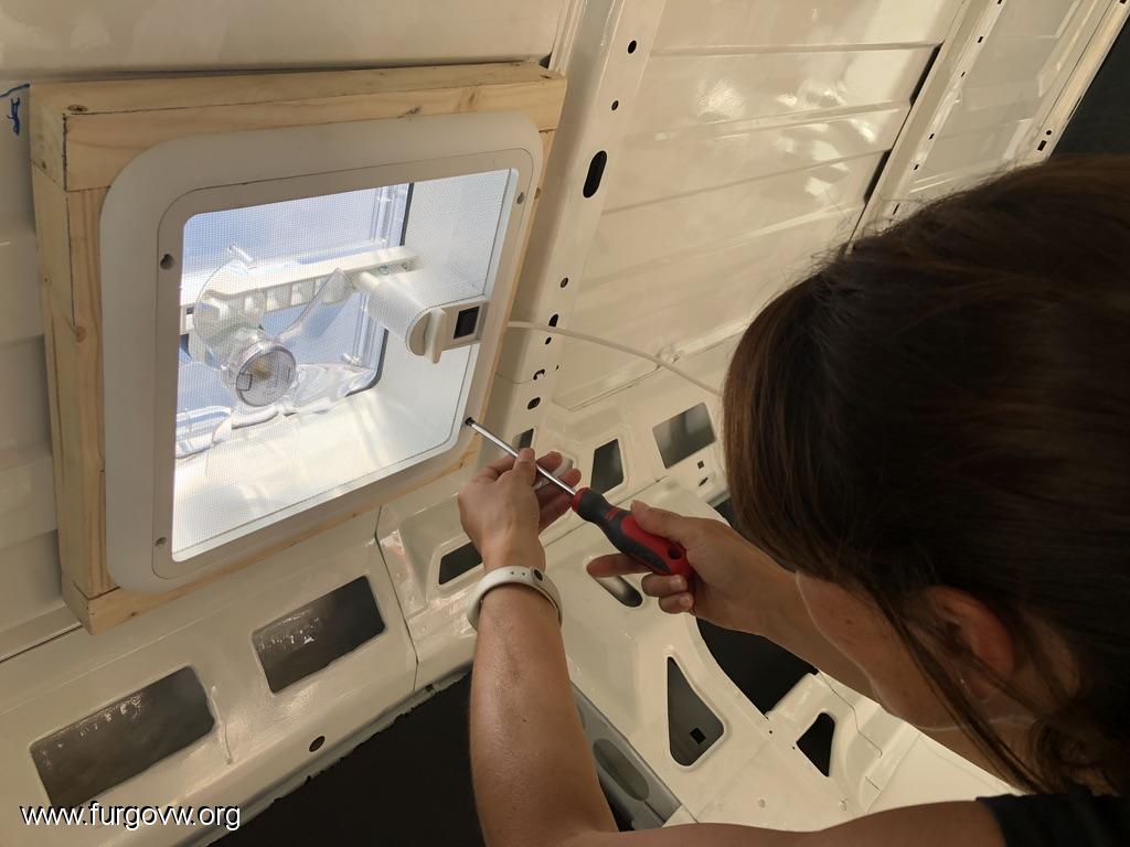

Ahora toca entrar dentro de la furgoneta para collar el embellecedor interior a la claraboya. Ésta irá atornillada también al marco de madera.

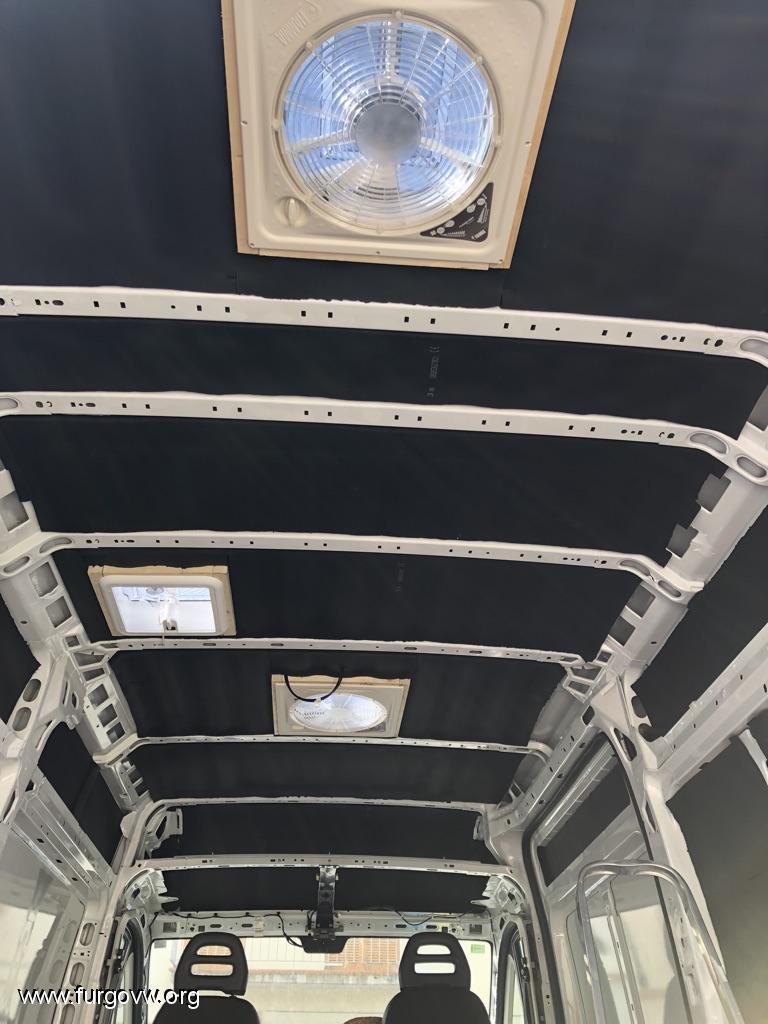

Éste sería el resultado final de la colocación de las claraboyas, visto desde el interior:
Después de colocar el aislante alrededor de las claraboyas:

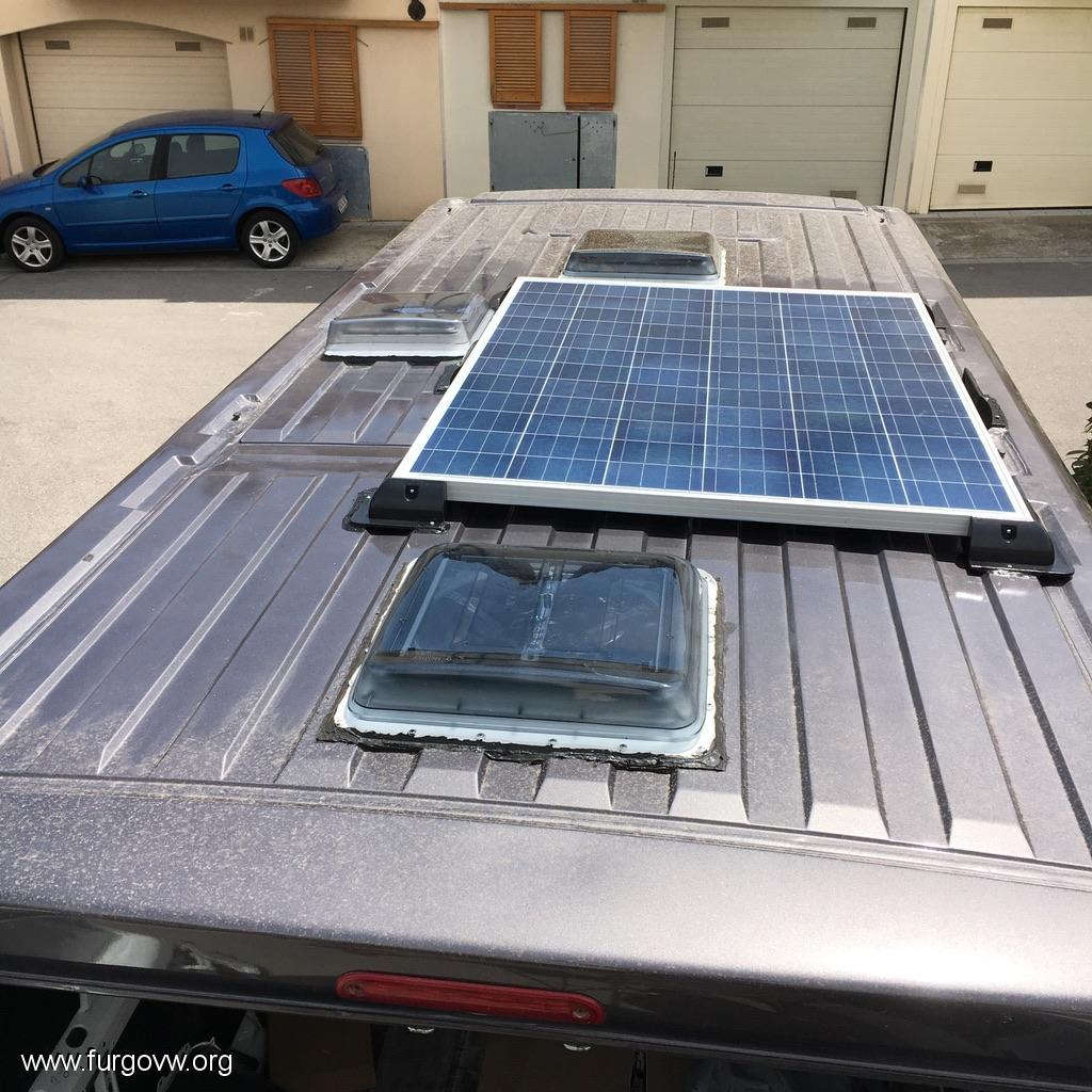

Y el resultado final visto desde el exterior:
Por la tarde aprovechamos para dejar instalada en el techo la placa solar que nos hemos comprado. Es de 200w y evidentemente ocupa un poco más que las de 150w, pero vimos que en principio nos cabía, así que nos tiramos al monte.  .panico     Ande o no ande caballo grande!   .meparto
