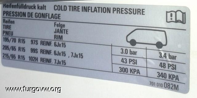

gendiskan
Julio 18, 2018, 08:30:27 am #10 Ultima modificación: Julio 18, 2018, 08:46:50 am por gendiskan
Hola. Sí, justo 99 es el índice mínimo que deben tener si la medida es 205/65. Para la medida 195/70 el índice debe ser 97. Y si pones unas 215/65  tienen que tener 102 de carga. Viene detallado en una pegatina que hay en el marco de la puerta del conductor. Aquí os la dejo con los índices también de velocidad mínimos y las presiones recomendadas... recordad que son para una T4 2.4D
California T4 2.4D del '96
