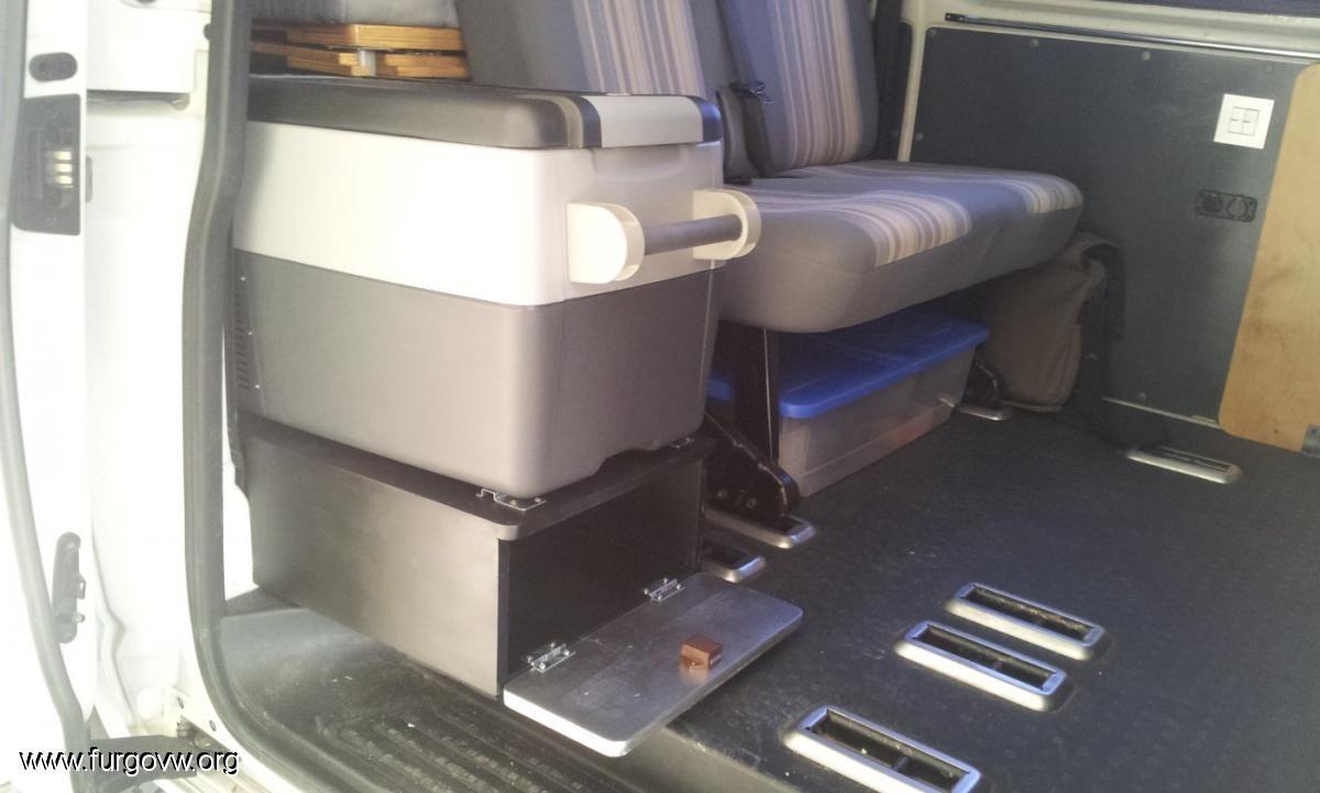

Hola, voy a hacer un pequeño mueble donde va a ir la nevera, algo parecido a esto;

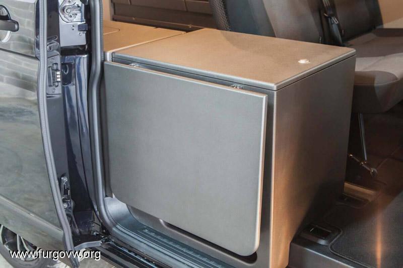

o esto si me lo curro un poco más;

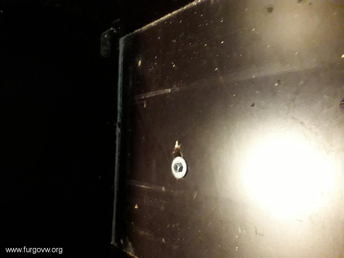

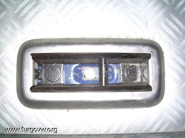

El problema es que no se como hacer una sujeción decente aprobechando los 4 anclajes del asiento que quedan debajo.
Seguro que alguien los ha usado para anclar muebles.

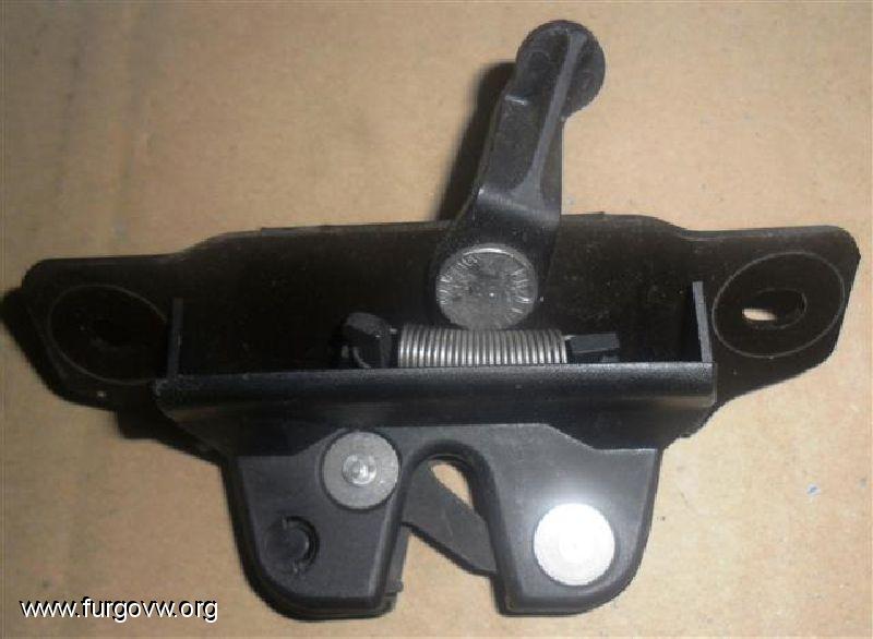

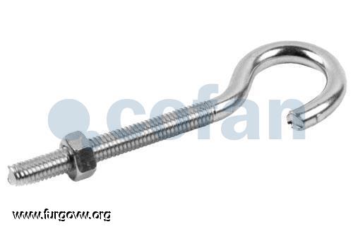

IMagino que buscas algo automatico o semi, asi de entrada se me ocurre un cancamo abierto con una palometa
Tambien podrias buscar en un desguace los enganches originales o en su defecto los enganches de los asientos de los coches viejos. Creo que tambien te podrian valer los cierres del maletero

con un gancho cortado ala medida como te dice Llovarro, tuerca o palomilla con arandela y una tablilla para q quede liso.
en los arcones alas anillas carga o anclajes tb
