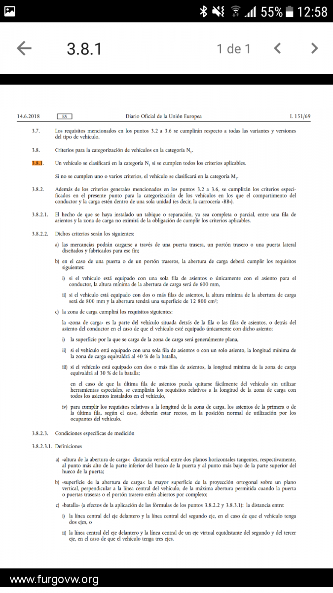

Alepitty
Vito 110cdi del 2001 homologada 3100/2448 N1
Alepitty
3.8. Criterios para la clasificación de los vehículos en la categoría N1
3.8.1 Un vehículo se clasificará en la categoría N1 cuando se cumplan todos los criterios aplicables.
Cuando no se cumplan uno o más de los criterios, el vehículo se clasificará en la categoría M1.
3.8.2. Además de los criterios generales mencionados en los puntos 3.2 a 3.6, se cumplirán los criterios especificados en los puntos 3.8.2.1 a 3.8.2.3.5 para la clasificación de los vehículos en los que el habitáculo para el conductor y la carga estén dentro de una sola unidad (es decir, la carrocería "BB").
3.8.2.1. El hecho de que se haya instalado un tabique o separación, ya sea completa o parcial, entre una fila de asientos y la zona de carga no eximirá de la obligación de cumplir los criterios necesarios.
3.8.2.2. Dichos criterios serán los siguientes:
a) podrán cargarse las mercancías a través de una puerta trasera, un portón trasero o una puerta lateral diseñados y fabricados a tal efecto; --> No podemos cargar mercancías, ni por una puerta, portón o poterna. Tenemos prohibido transportar mercancías (por eso debemos ser una M1, porque sólo se nos permite el transporte de personas y su equipaje)
c) La zona de carga cumplirá los requisitos siguientes: --> La zona de carga no cumple ningún requisito porque, simple y llanamente, no tenemos zona de carga.
3.2. Por principio, el compartimento o los compartimentos en los que están situadas todas las plazas de asiento estarán completamente separados de la zona de carga. --> Ni llevamos mampara, ni tenemos zona de carga.
3.3. No obstante lo dispuesto en el punto 3.2, las personas y las mercancías podrán transportarse en el mismo compartimento, a condición de que la zona de carga esté provista de dispositivos de sujeción concebidos para proteger a las personas contra el desplazamiento de la carga durante el trayecto, incluso al frenar bruscamente y al tomar curvas cerradas. --> Pues tampoco, esos dispositivos de sujeción desaparecieron bajo el aislamiento de la camperización. No tenemos ni mampara ni dispositivos de sujeción. Y no estamos obligados a llevarlos porque... no podemos llevar carga.
3.4. Los dispositivos de sujeción/de amarre destinados a sujetar la carga conforme a lo dispuesto en el punto 3.3, así como los sistemas de separación de espacios, destinados a los vehículos de hasta 7,5 toneladas estarán diseñados conforme a lo dispuesto en las secciones 3 y 4 de la Norma ISO 27956: 2009 Road vehicles -- Securing of cargo in delivery vans -- Requirements and Test methods (Vehículos de carretera. Sujeción de la carga en las furgonetas de reparto. Requisitos y métodos de ensayo). --> Que no, que no, que no tenemos. No cumplen ninguna norman porque no existen o no están practicables.
