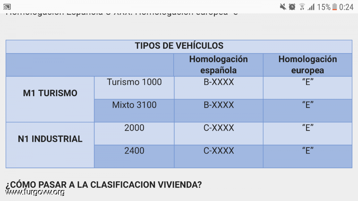

Cita de: jarapalote en Agosto 15, 2018, 23:48:45 pm
La contraseña que empieza por e es un codigo de homologacion europeo y las que empiezan por c nacionales, no necesariamente marcan la diferencia entre N y M que sea una o otra
Vito 110cdi del 2001 homologada 3100/2448 N1
Alepitty
Cita de: Alepitty en Agosto 16, 2018, 01:23:38 am
Aqui no me aclaro yo......
Soy 3100 con c xxxx     o no los soy.....
Cada noche sueño con algo distinto.....
davii
eres 2448 lo pone abajo en observaciones
antes ereas 3100
davii
la mia y la de cima, son dos gran volumen, compradas nuevas, iguales, de la casa possl, la sulla es 3200 y la mia 2448
peñita
Cita de: davii en Agosto 16, 2018, 02:13:16 am
Cada vez intiendo menos.
jallacru
Porfa. . . controlar si una es de fabricación homologada con " e. . .  y la otra homologada con  " c. . .
Aunque sean iguales de exterior e interior, es posible que los vehículos provengan de diferentes homologaciones de circulación.
jallacru
Cita de: provisor en Agosto 15, 2018, 23:37:52 pm
Muy interesante el argumento . ¿ Puedes poner el reglamento  real decreto o ley donde está todo eso escrito?
No sé donde pueda estar escrito, pero he añadido un Post Data en mi respuesta añadiendo fuentes fidedignas de dos homologadores profesionales.
jallacru
Cita de: Alepitty en Agosto 16, 2018, 01:26:45 am
LO SIENTO, eres N1  o sea ITV cada 6 meses
Danbe46
Entonces en mi 3100 vehiculo mixto adaptable con código C-XXX, sigo sin saber si es N1 o M1 no?
Furgotemario, ya tu sabes...
Furgotemario, ya tu sabes... 🚐
Danbe46
Pues a ver como me explicas ese cuadro... mi furgo es 3100 y código c-xxx jajajajajajajajaja
Esmolante
Cita de: Danibello46 en Agosto 16, 2018, 10:37:59 am
A ver, en puridad no eres ni M1, ni N1, porque esas categorías son más modernas que tu propia furgo. Tú ves en tu documentación que ponga N1 o M1? Pues eso.
Ahora bien, de cara a la frecuencia de la ITV, las ITVs asimilan los antiguos códigos, haciendo una correspondencia con los nuevos. Y así, hacen 24xx = N1.
Tu caso. La correspondencia es 31xx=M1. Pero en el Manual de Inspección introduce una salvedad, y es que los M1 mixtos, a pesar de ser M1... la pasan a los 6 meses. Es una excepción dentro de los M1.  :-\
Ergo... tú también pringas. Lo siento.
