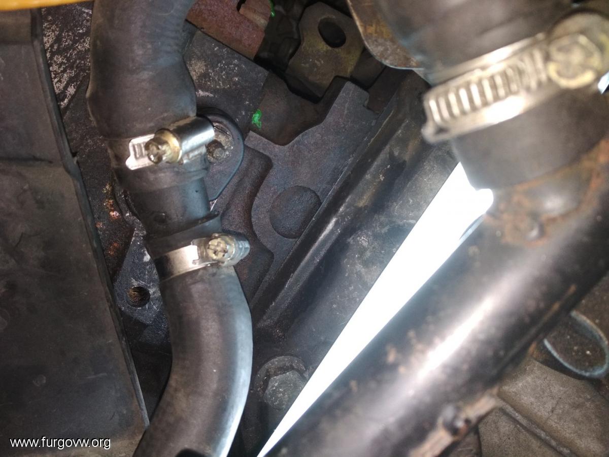

Hola a todos, ultimamente venia notando  unas gotas de anticogelante en el suelo de garaje. Como era muy poco y no tenia que rellenar pues no me habia puesto a mirar nada.
Como hoy he tenido tiempo, me he metido debajo de la furgo y he observado que sale por una pieza con forma de "T" que va atada al bloque con un tornillo de 12 ó 13 y de la que salen 2 mangueras. La "T" esta detras de la tapa de la correa de la distribucion.
He intentado apretar las abrazaderas y el tornillo pero estaba bien, con lo que creo que tendra alguna junta picada o directamente la "T" rajada.
Alguien le ha pasado?? Alguien sabe la ref. de la pieza?? Es muy costoso cambiarla??
Pongo una foto, saludos!!

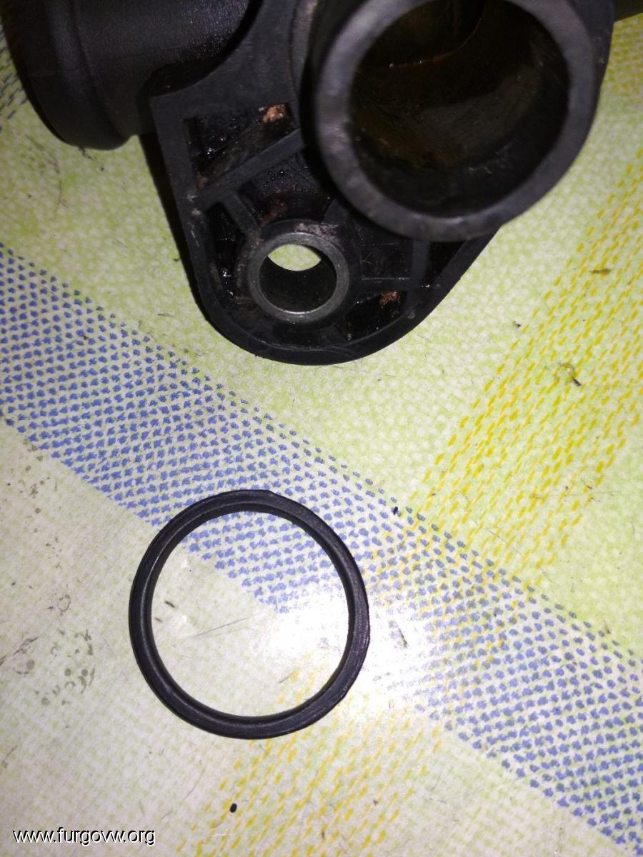

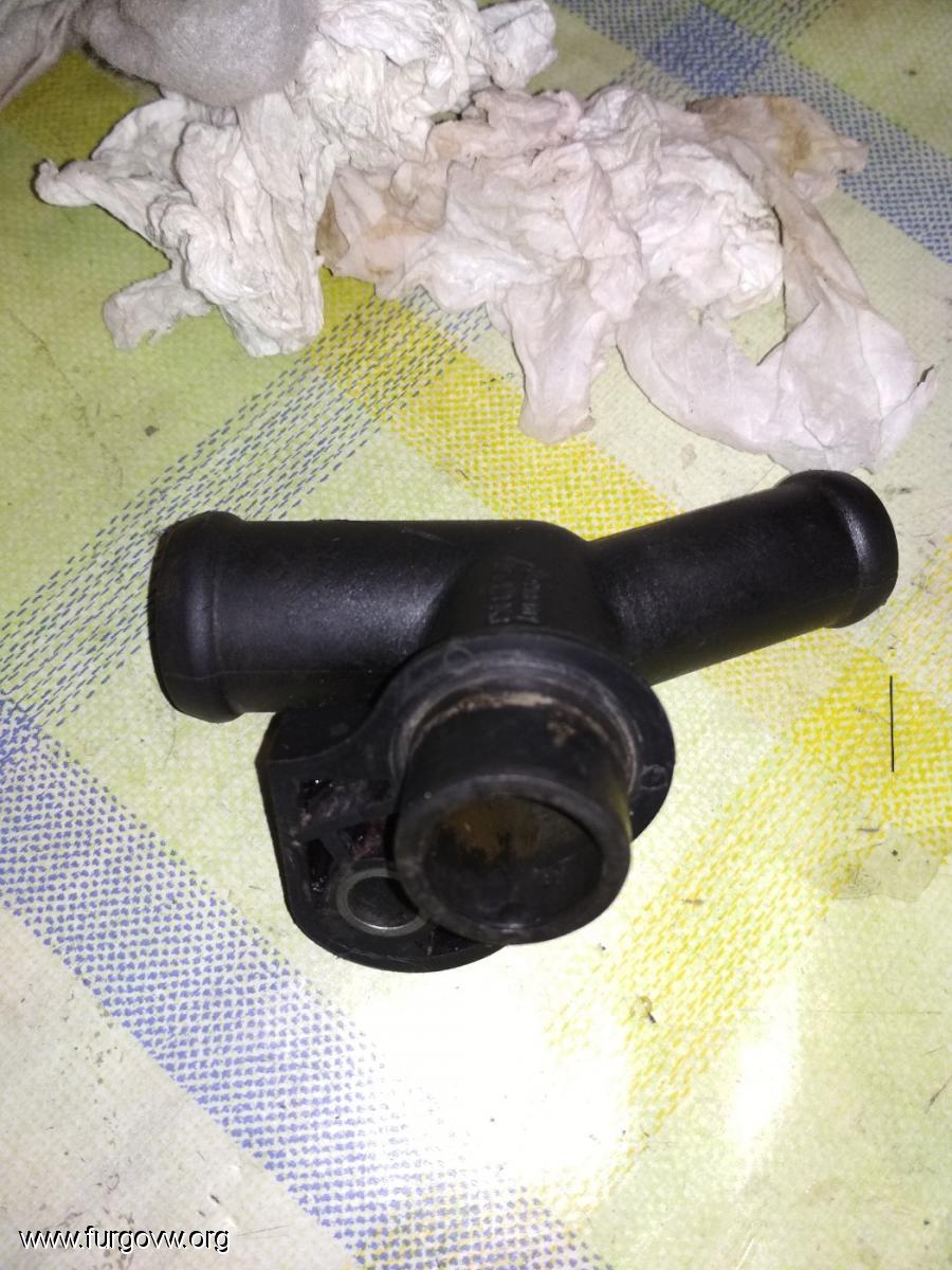

Bueno, pues finalmente y viendo que se acerca la temporada furgonetera y la fuga persistía y además el goteo iba a más, he decidido meterle mano al asunto.
Lo primero fue vaciar el anticongelante. Lo he hecho por las mangueras del termostato porque es bastante rápido y de paso le pongo un termostato de 80° que tenía por ahí ☺️
Después una vez soltaras las mangueras que van en la T, ya he podido acceder a los tornillos con la llave de tubo de 13. Estaba bastante duro es tornillo, pero insistiendo con el espray aflojatodo, al final sale. Solo lleva un tornillo y es que la pieza solo lleva una "oreja" cuando con 2 se sujetaria mejor, además de que lleva orificio hecho en el bloque para este fin.
Una vez suelto el tornillo, moviendo y tirando sale
Como veis en esta otra foto, la junta está hecha unos zorros
La pieza no parece estar mal, pero por lo que vale la original, la dejaré cambiada.
