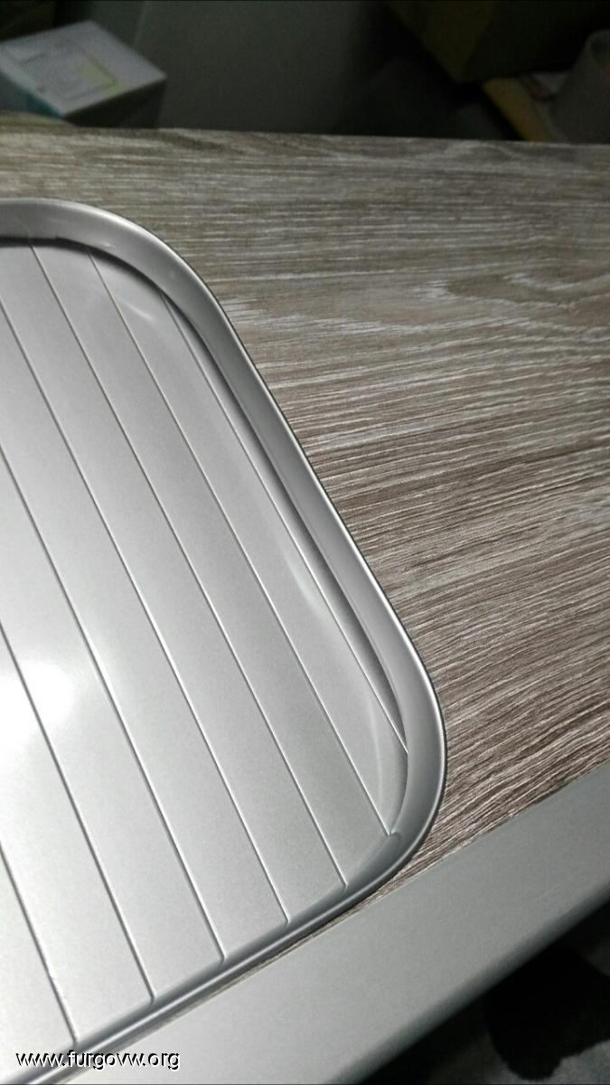

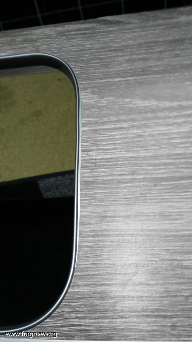

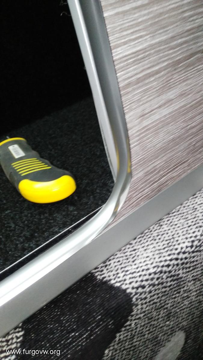

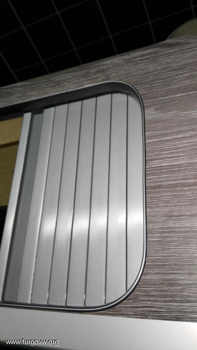

Otro detalle k le he hecho es forrar el remate con vinilo plata para k kedara del mismo color k las persianas pués cuando pedí el perfil no lo había en plata. Cortando unas tiras de 1,2 cm con el ploter y pegándolas con cuidado ha kedado perfecto.

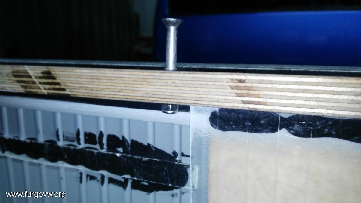

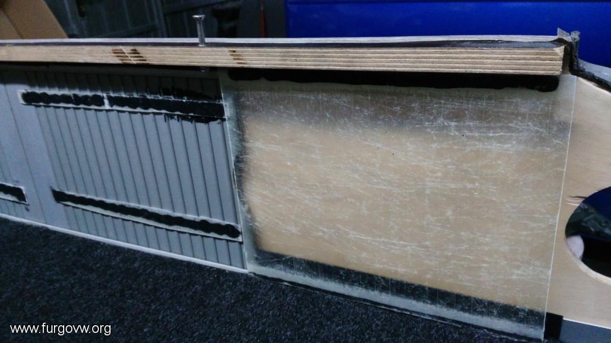

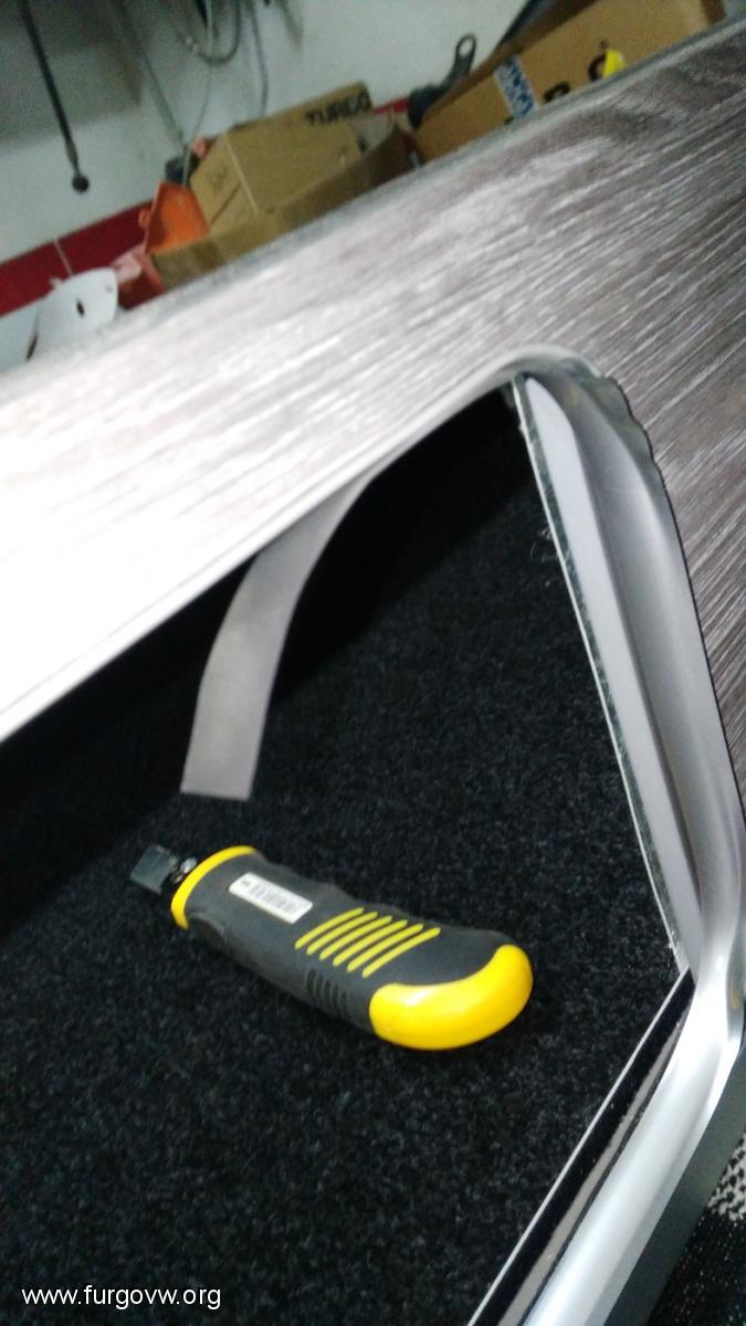

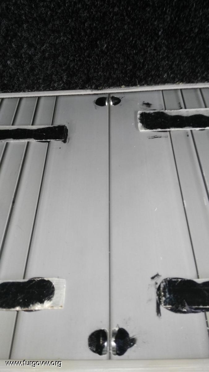

Y ya por último le he pegado por dentro de las persianas unas tiras de fibra de 1 mm en horizontal, porque al abrir las lamas se entornaban  para un lado y para el otro, por su holgura entre lamas. De esta manera las he dejado rígidas , pues como no tienen k doblar ahora   van mejor y también le he puesto otra lámina en la parte donde keda recogida la persiana para k no se cuele nada en las guías cuando esté cerrado e impida abrir las persianas ( es de fibra transparente casi no se aprecia el la foto.
En esta otra foto también se ve el tornillo con el k va ha ir sujeto el altillo a la cama del techo.

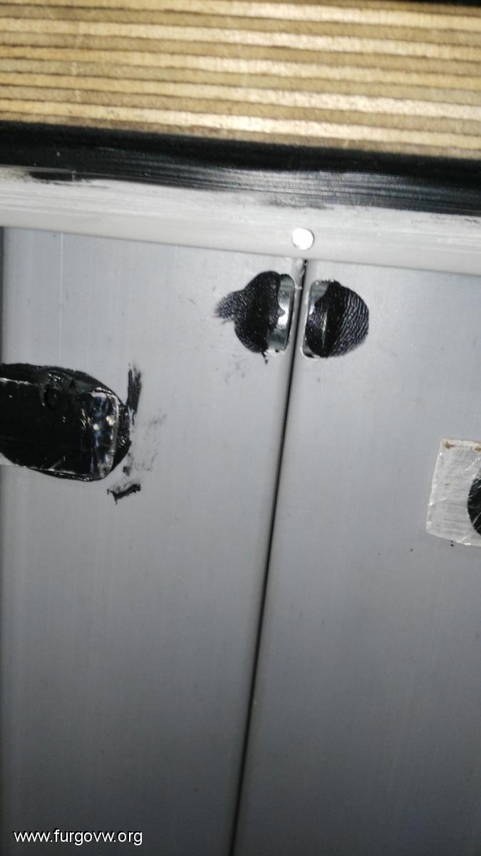

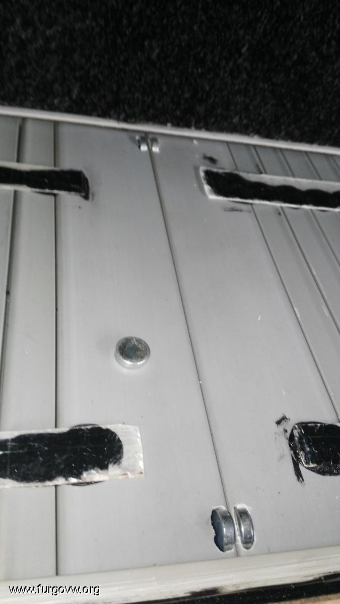

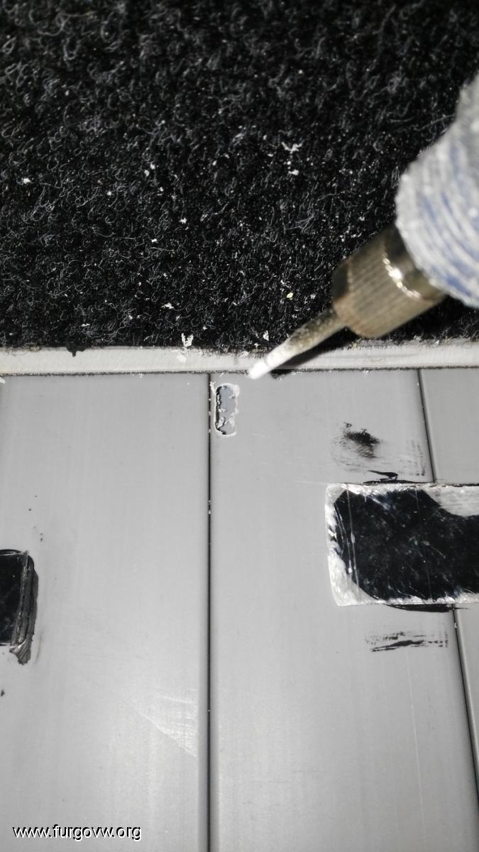

Y se me olvidaba también le he puesto unos imanes de neodimio para k se keden pegadas al cerrar las persianas.
He perforado unos agujeros con la dremel por la parte de dentro para alojar lo imanes y sujetarlos con un poco de Sika. La verdad es k el tacto k tiene ahora al abrir y al cerrar merece la pena.
En esta última se ve encima de los imanes un clavillo k le he puesto en mitad de la guía para k tengan un tope las persianas al medio.

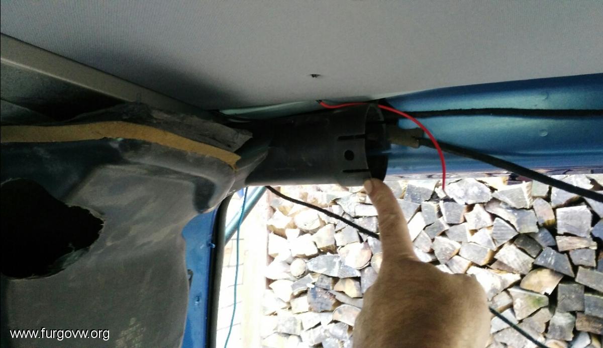

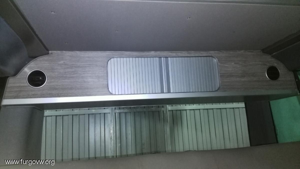

Ya acabado el altillo y colocado voi a poner las fotos de la parte oculta  de la salida del aire acondicionado ( como he canalizado el aire desde la " chimenea"  asta las salidas)
Una vez acabado parece sencillo pero me he vuelto loco dándole vueltas para hacerlo de la manera  más directa y sencilla sin hacer tanto estropicio.
amr

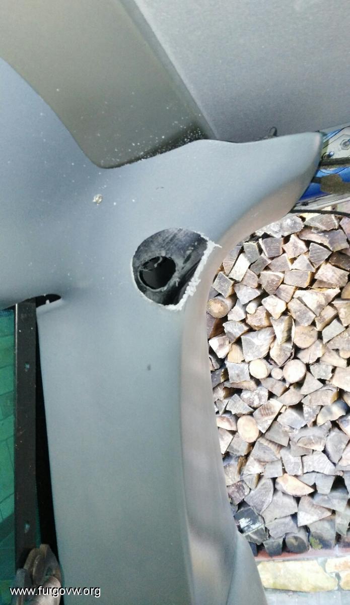

Bueno está es la chimenea como la llamo yo, k sube por dentro del guarnecido trasero derecho asta el tapizado del techo original el cual kite para poner el techo elevable, y así perdiendo su canalización de aire por todo el techo.
Lo primero k hice fue tapar la salida k iba al techo original para después hacerle yo dos independientes
La he tapado soldando una tapa de plástico con el estañador, y luego le he dado un poco de Sika.
Ya tapado le coloque en su sitio para ir replanteando las futuras salidas.
amr
Diciembre 13, 2018, 23:45:09 pm #163 Ultima modificación: Diciembre 13, 2018, 23:48:32 pm por amr

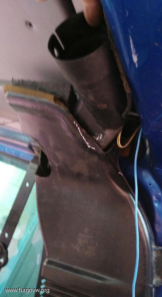

Puse el guarnecido y presente el altillo ara marcar onde coincidía la salida de la derecha, y empecé hacer agujeros.

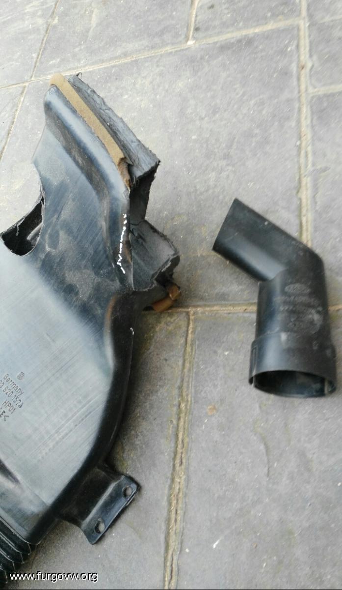

Para la salida de la izquierda encontré un codo de una canalización de filtro del aire de un Ford Mondeo ( de desguace)  k tiene la forma perfecta.en la foto ya le tengo cortado.

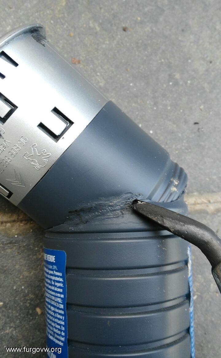

Le presento y también le sueldo y le sello con Sika
A este codo irá después un tubo k canalizará el aire asta la salida de la izquierda del altillo

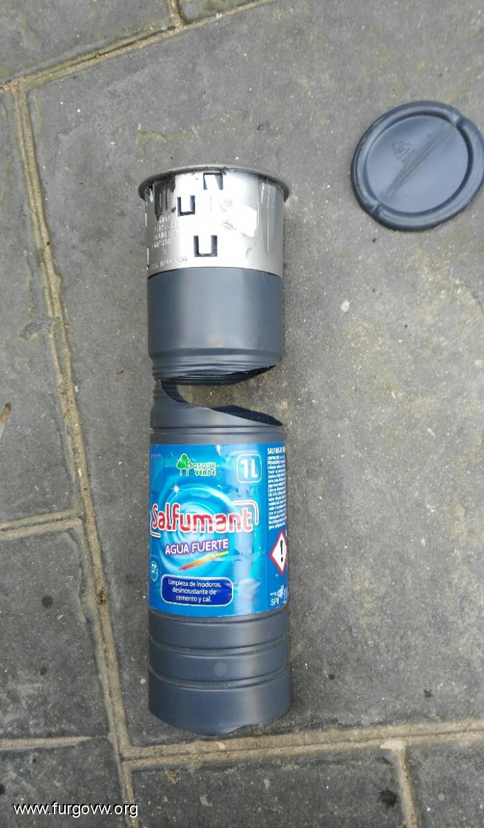

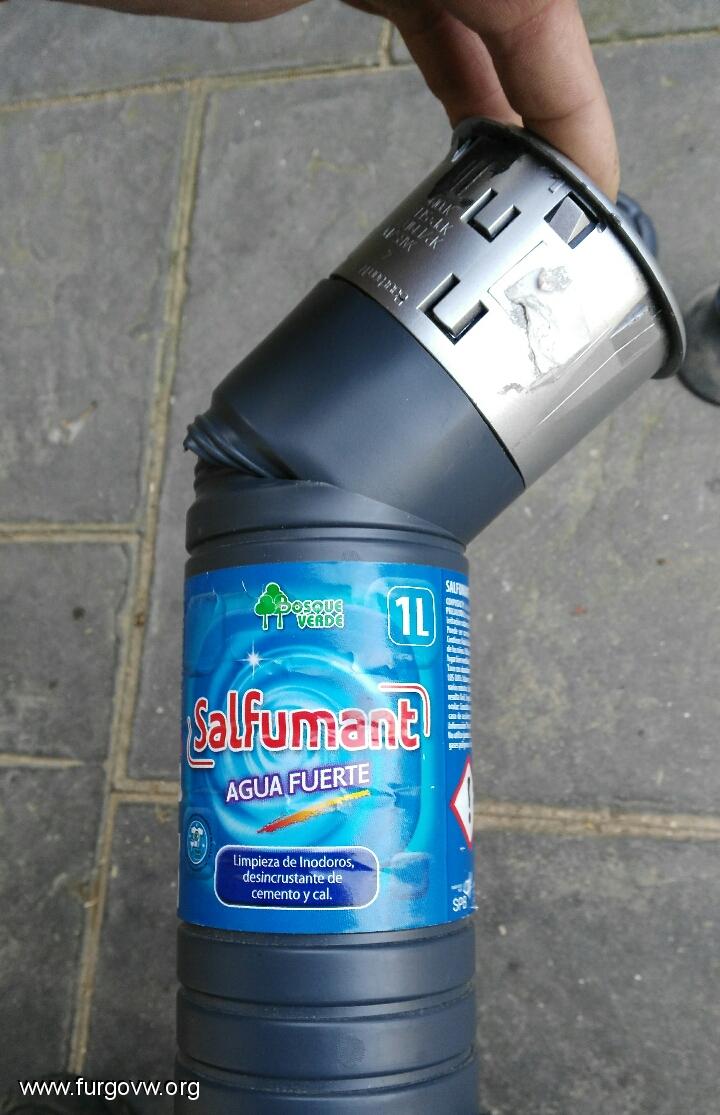

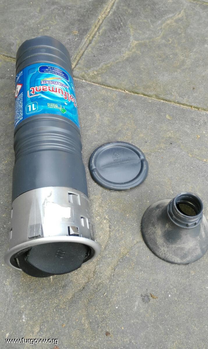

Para la salida de la derecha necesitaba un codo k iría directamente desde la chimenea asta la salida del altillo porque ya casi toca la salida con la chimenea y no encontraba ninguno de ningún tipo con la medida de las salidas de aire de una Citroen berlingo  k también aproveché de desguace, y me las tuve k ingeniar con un bote de aguafuerte k tenía en casa, pues era la medida exacta.
