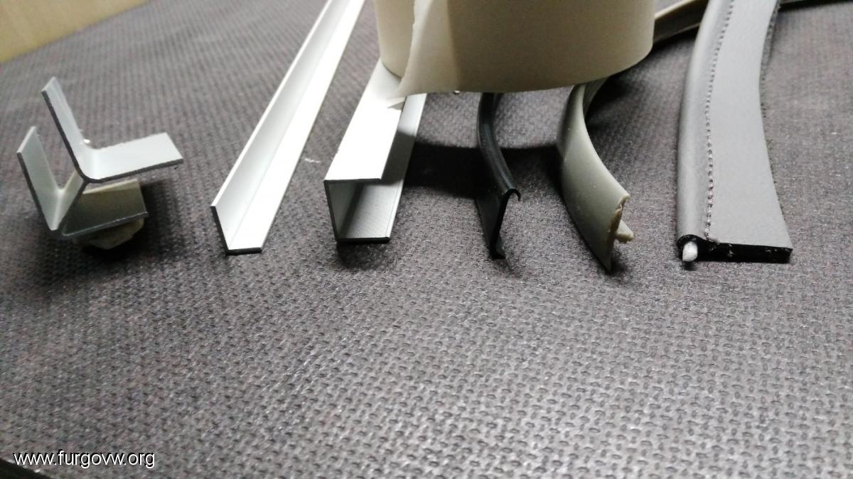

Estos son todos los remates k voi a usar para altillo y muebles traseros. Un poco de todo variado...

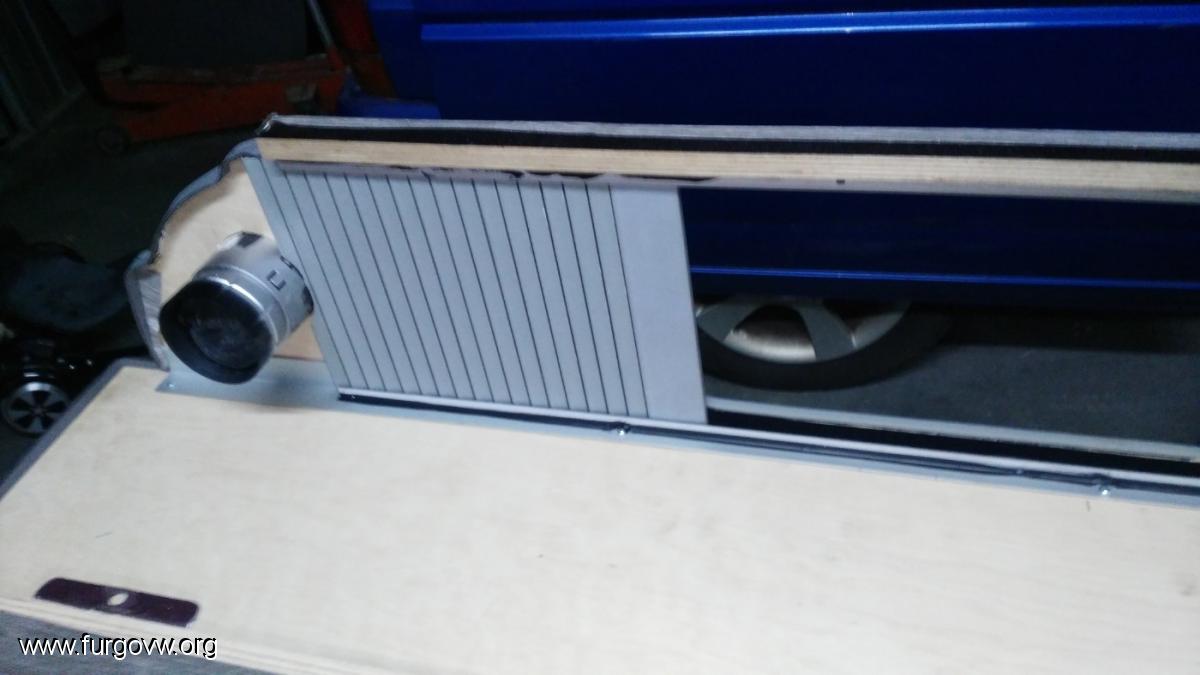

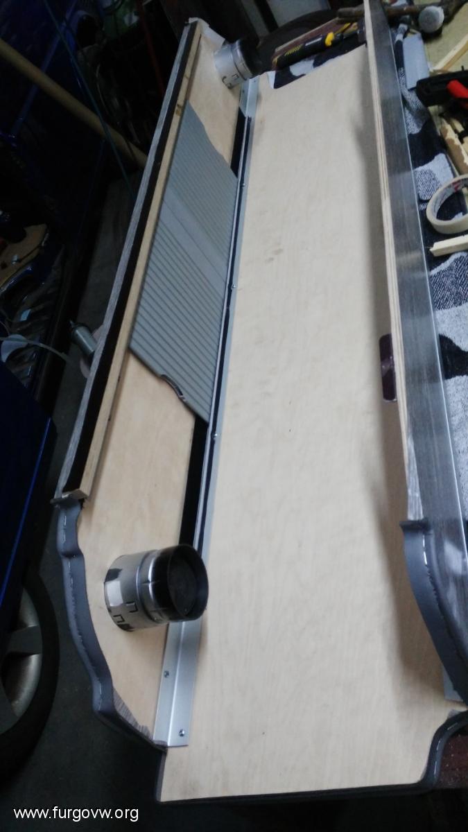

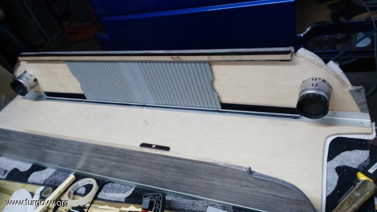

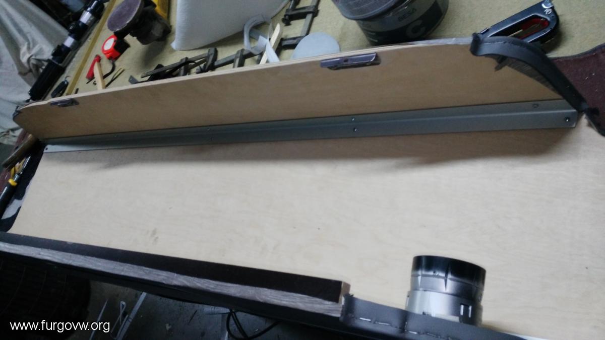

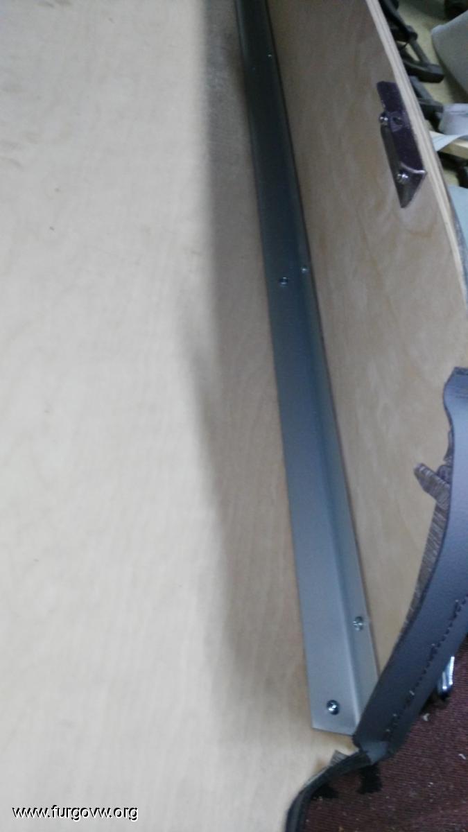

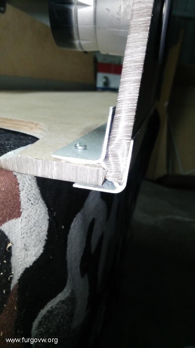

Ya terminé el altillo, a falta de colocarlo en la furgo, k será en cuanto ponga la cama del techo k será donde irá amarrdo. Aki dejo unas fotos  del proceso.

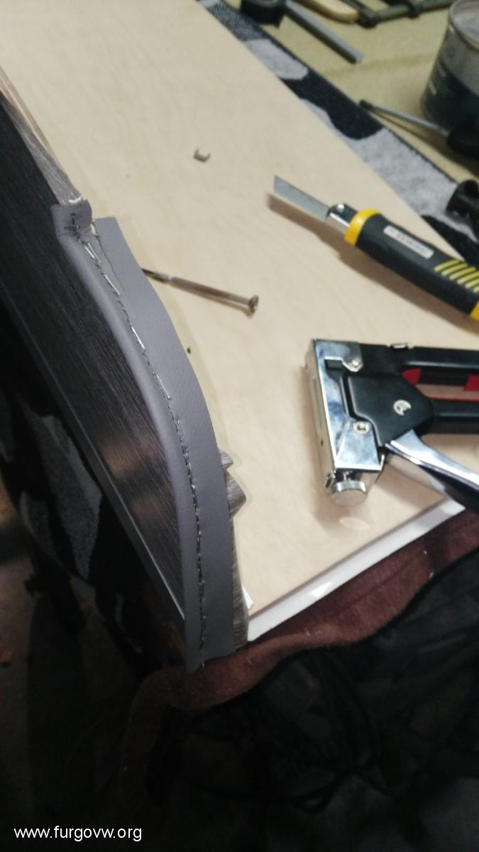

Bueno tras poner el vinilo a todas las piezas le he armado con los esquineros de aluminio para tablero de 10 mm atornillarndolos a  las piezas cortadas y dando su forma al altillo.
amr
Diciembre 03, 2018, 23:17:52 pm #138 Ultima modificación: Diciembre 03, 2018, 23:20:58 pm por amr

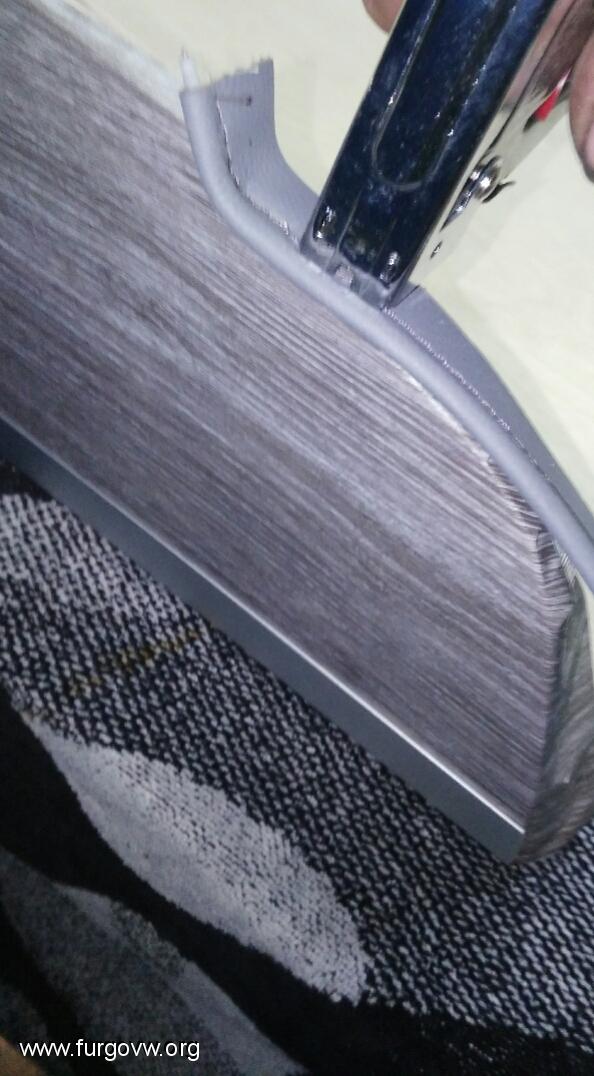

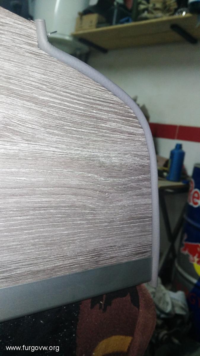

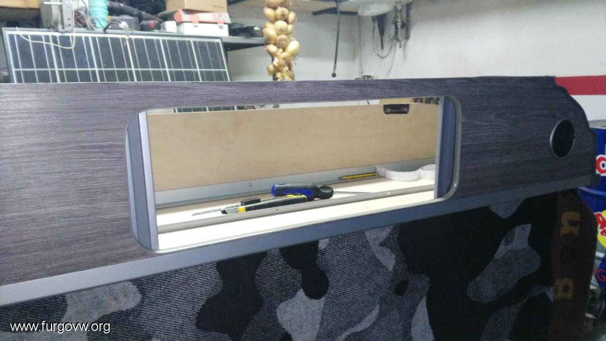

Y ya después toca adornarlo, grapando a los cantos de la madera un cordón de polipiel k le he pedido al tapicero en color gris para disimular las formas del corte, aunque no habían kedado mal así keda más bonito

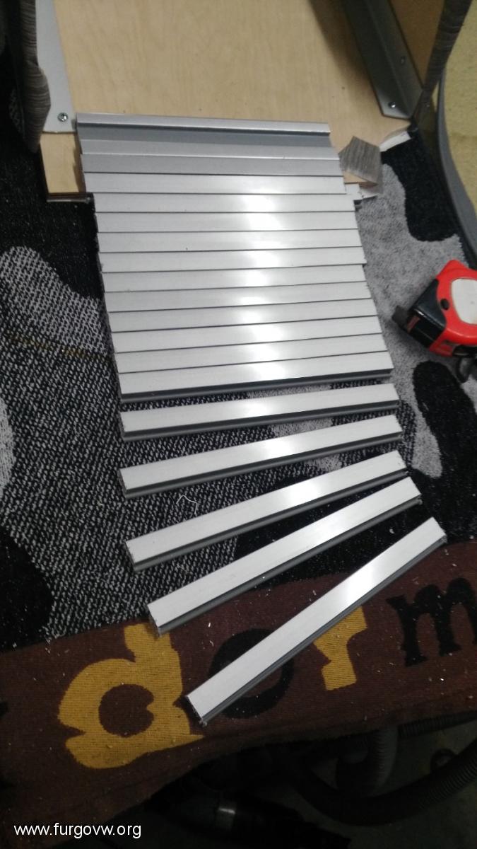

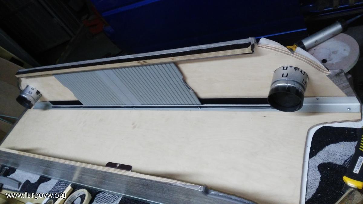

Y toca también hacer las persianas cortando las lamas a medida, compradas en Jealser, con los esquineros de aluminio para tablero de 10 mm.
amr

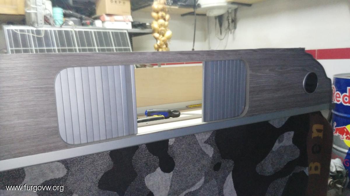

 Para las salidas del aire acondicionado he pillado unas de una Citroen jumpy de desguace con el acabado del aro en plata  muy wapas ( ni buscándolas adrede)
Y así a kedado

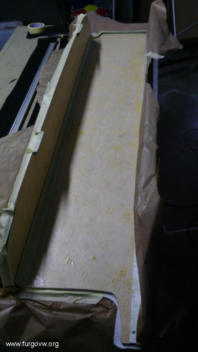

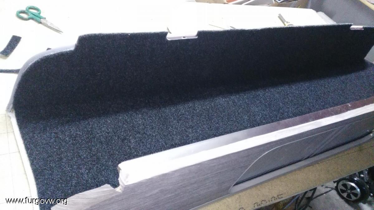

Aunque pareciera k el altillo estaba terminando aún así le he tenido k hacer algunas cosillas más antes de dejarlo instalado, pero por fin le acabe!!!

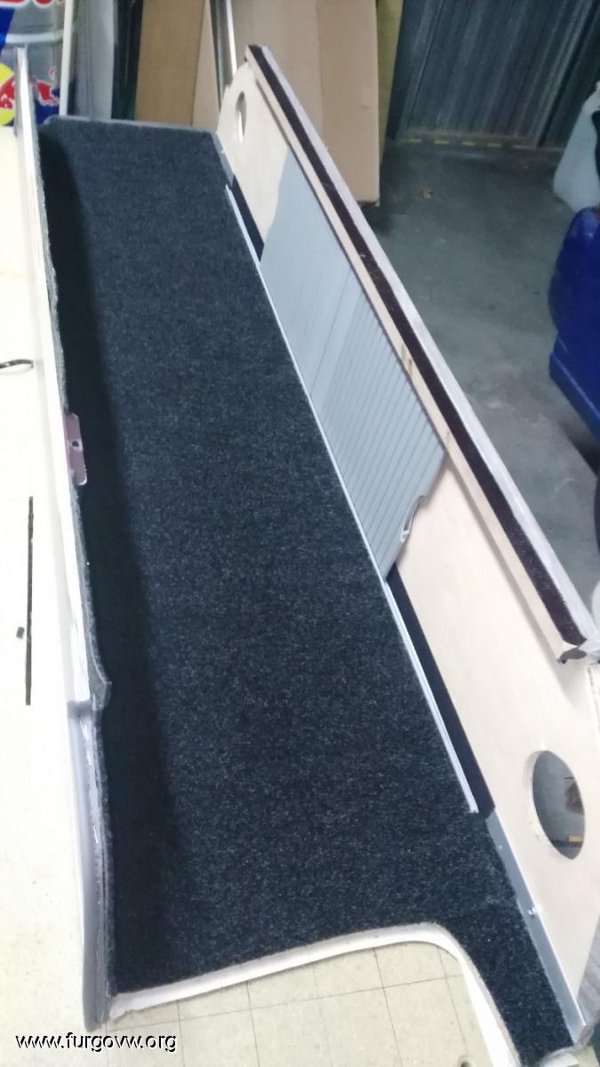

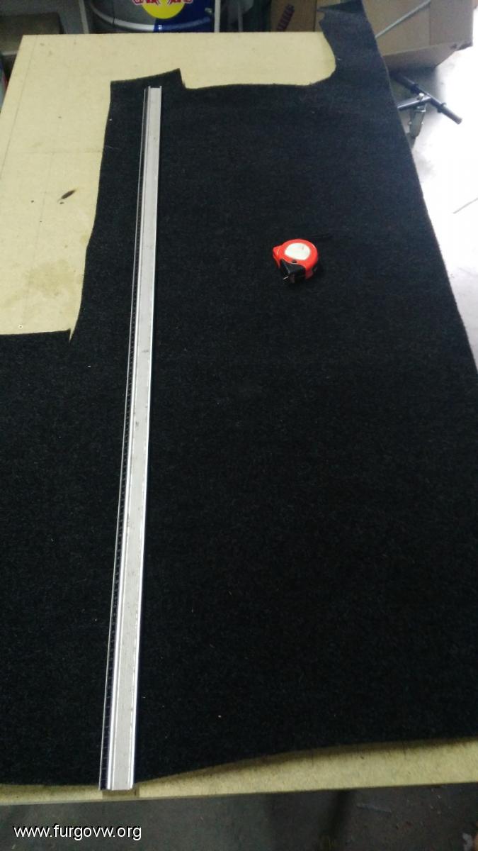

amr

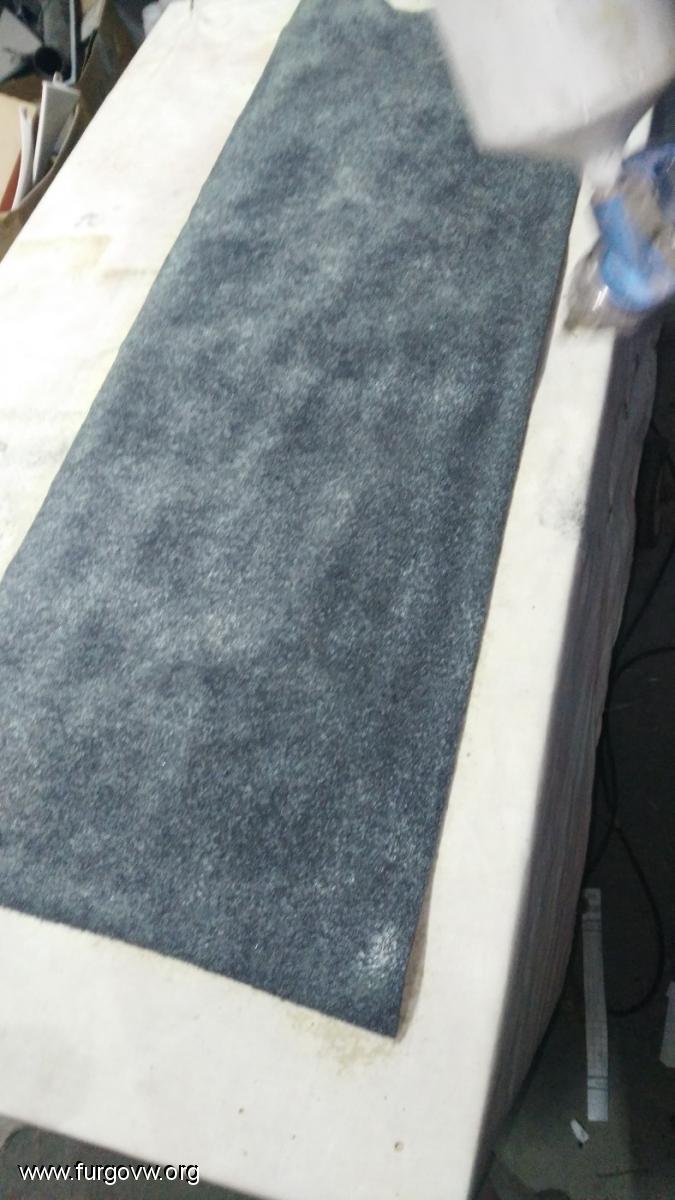

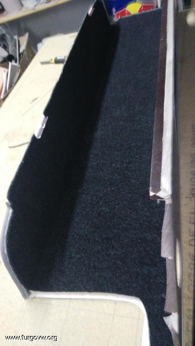

Antes de dejarlo colocado ya me dio por tapizarlo por dentro también así no se verían los perfiles ni tirafondos por dentro ... pues ya puesto... con la misma moqueta k tengo para tapizar la cama del techo la he aprovechado también para el altillo. Supergen a ambos lados pegar y recortar.
