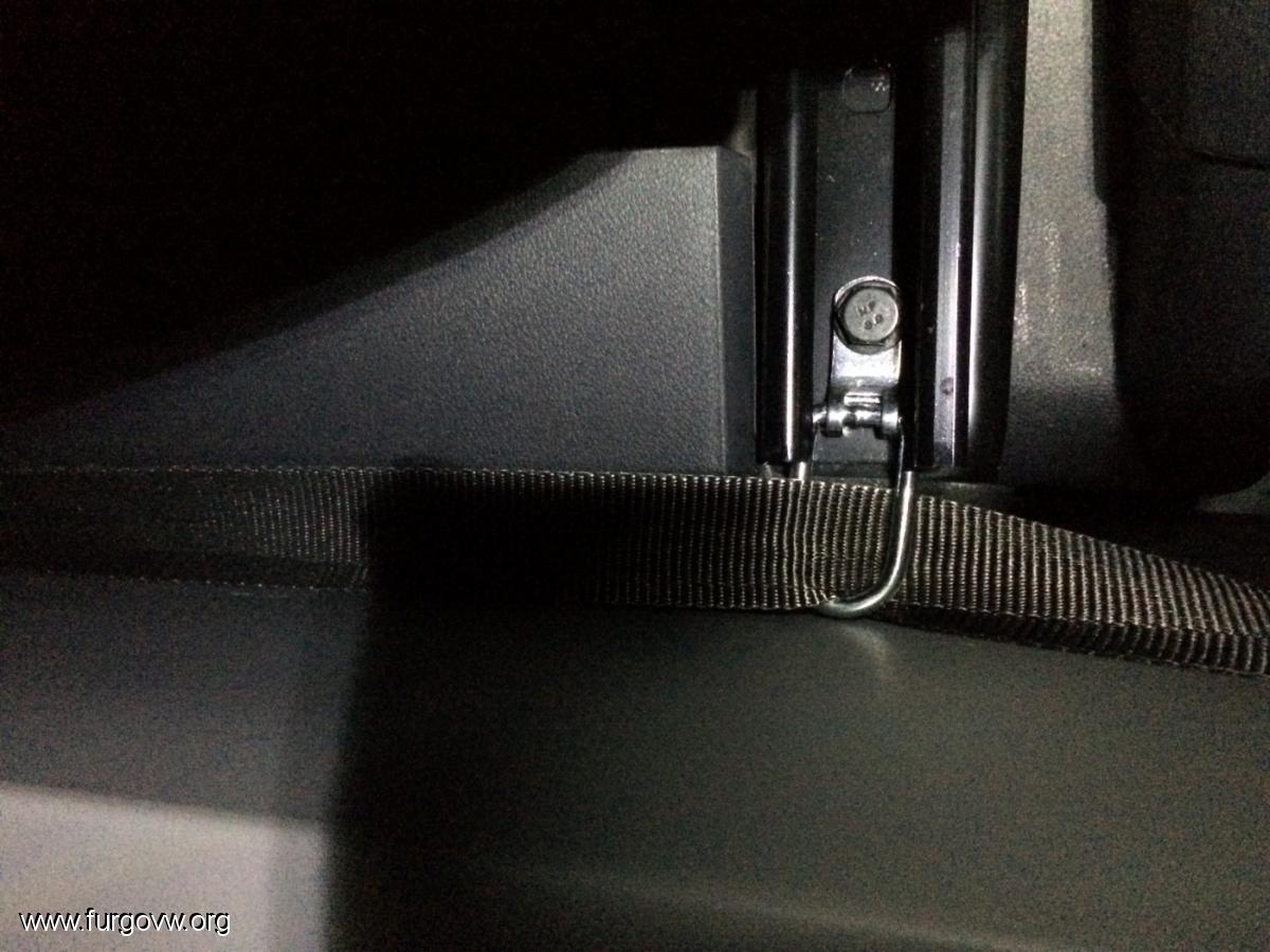

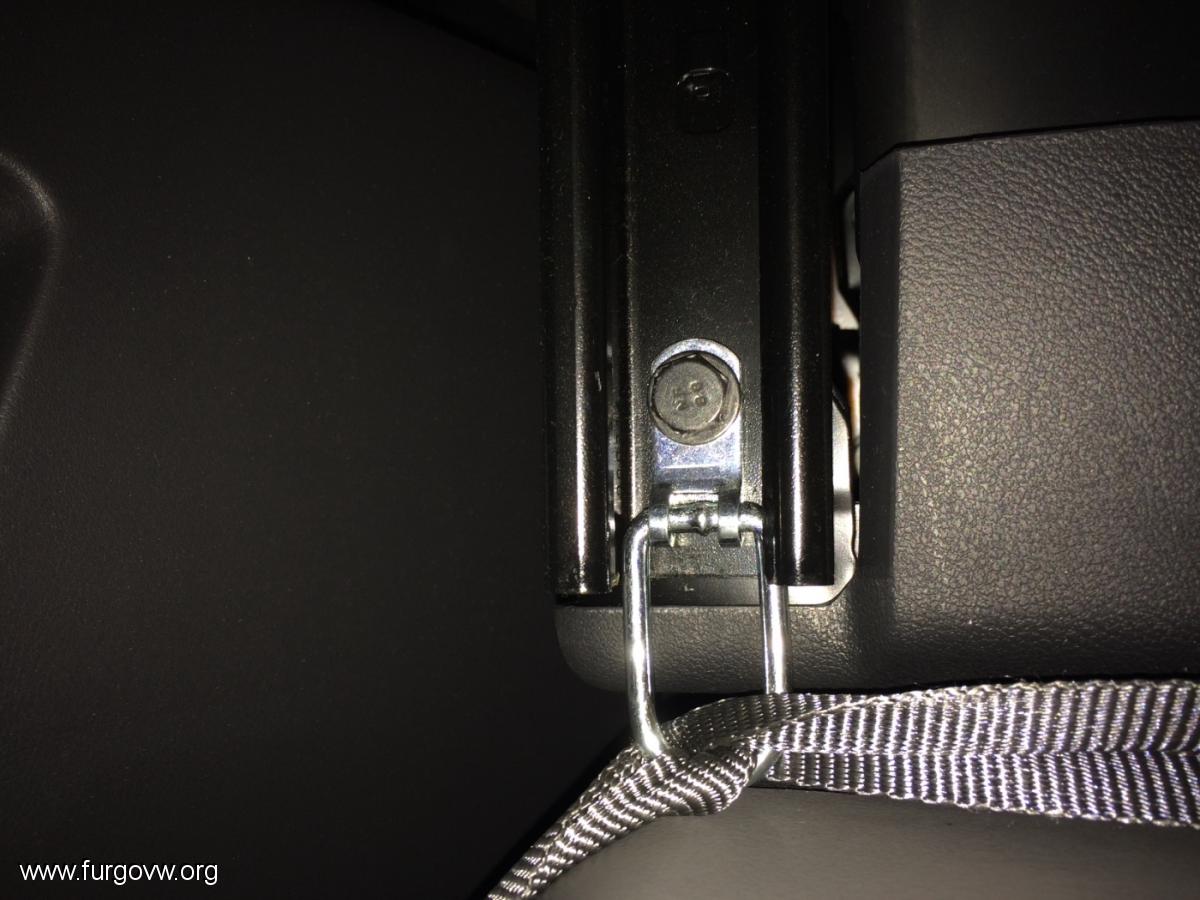

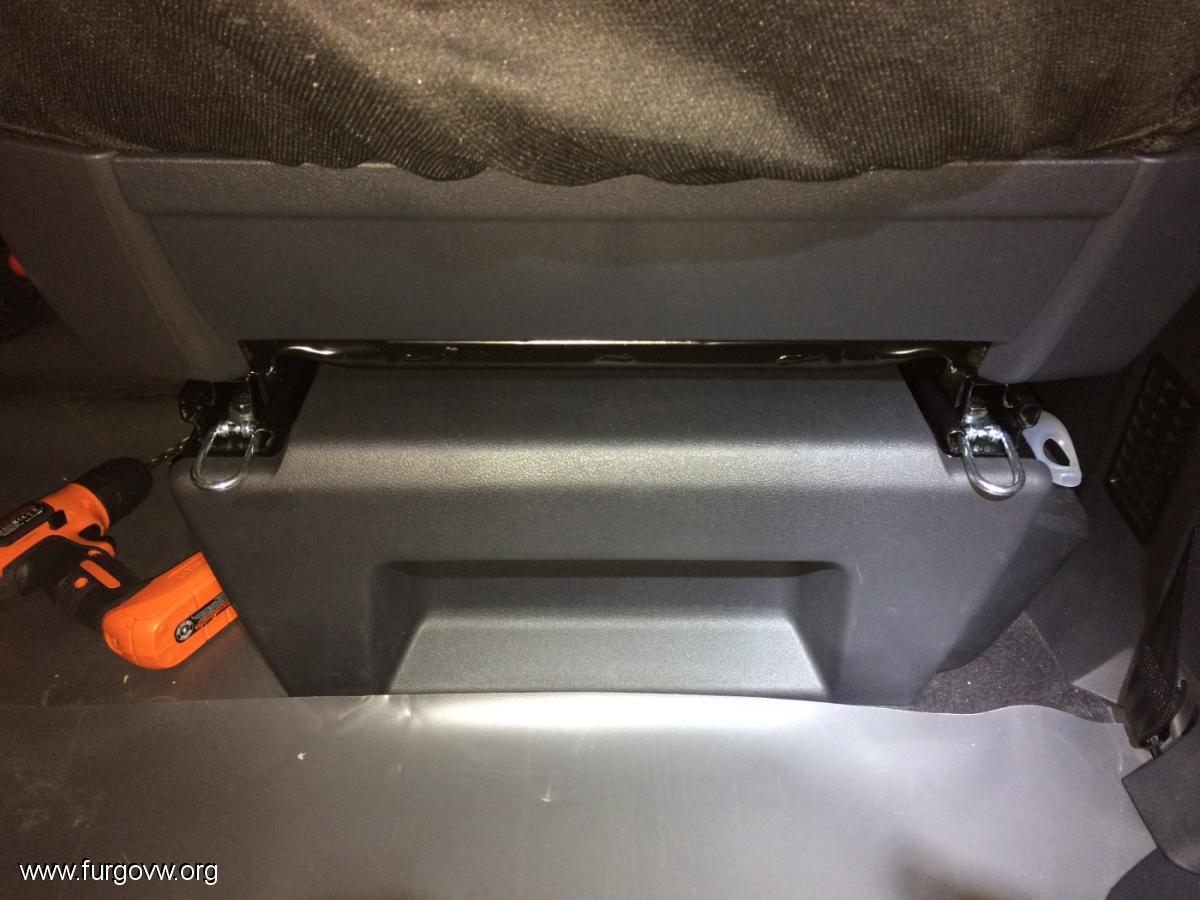

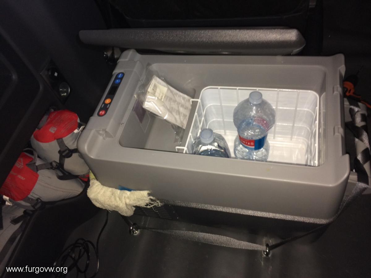

Hola:
He visto unas bricos muy buenas con chapa y madera para sujetar la nevera, pero por el tema de tener salientes metalicos con niños pululando por la furgo, la mejor opcion que se me ha ocurrido ha sido la siguiente. He soltado dos tornillos del asiento y he puesto dos argollas para poder pasar la cincha de la carraca por ahi y con los soportes de los rieles ha quedado bastante sujeta. lo malo es que para desmontarlo todo tengo que soltar la cincha. Normalmente siempre comemos fuera de la furgo. Solo he puesto dos soportes en los rieles del suelo y los otros dos al asiento, de esta manera la nevera queda mas pegada al asiento abultando menos. Si pusiera 4 soportes en los railes ocuparia mas espacio por que como ya sabeis no llegan hasta justo debajo del asiento del piloto.

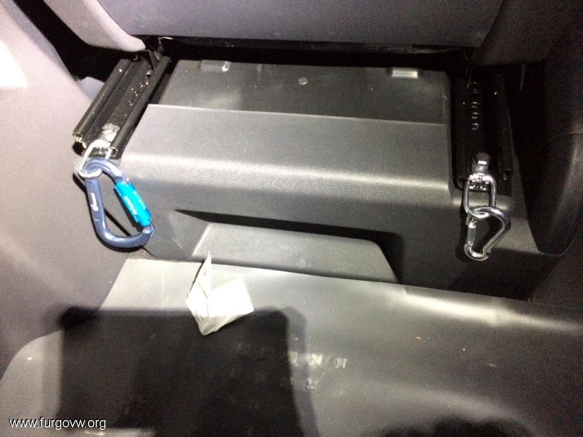

Otra opcion fue usar mosquetones pero no quedan tan fijado, se mueve, aun asi adjunto foto tambien.
bueno adjunto fotos y lo veis mejor. Se admiten sugerencias o mejoras ;D

muy buena idea ¿de donde as comprado las argollas?
Larrabeiti
Las compre en ebay, lo que pasa tiene que agrandar el agujero del amarre para que te entre el tornillo del asiento. Con una broca y un poco de paciencia.
https://www.ebay.es/itm/281958807515
Aqui tienes el link
