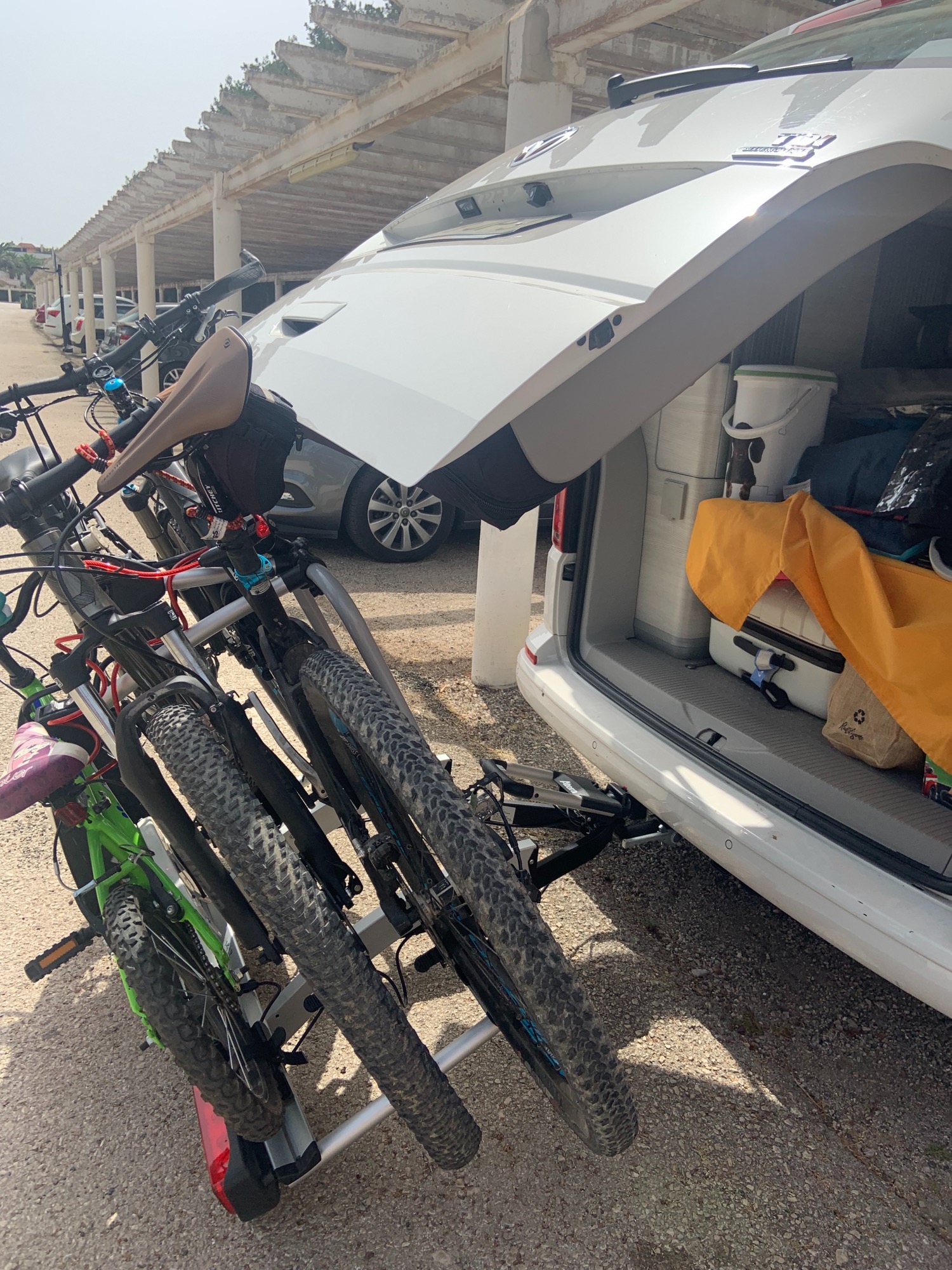

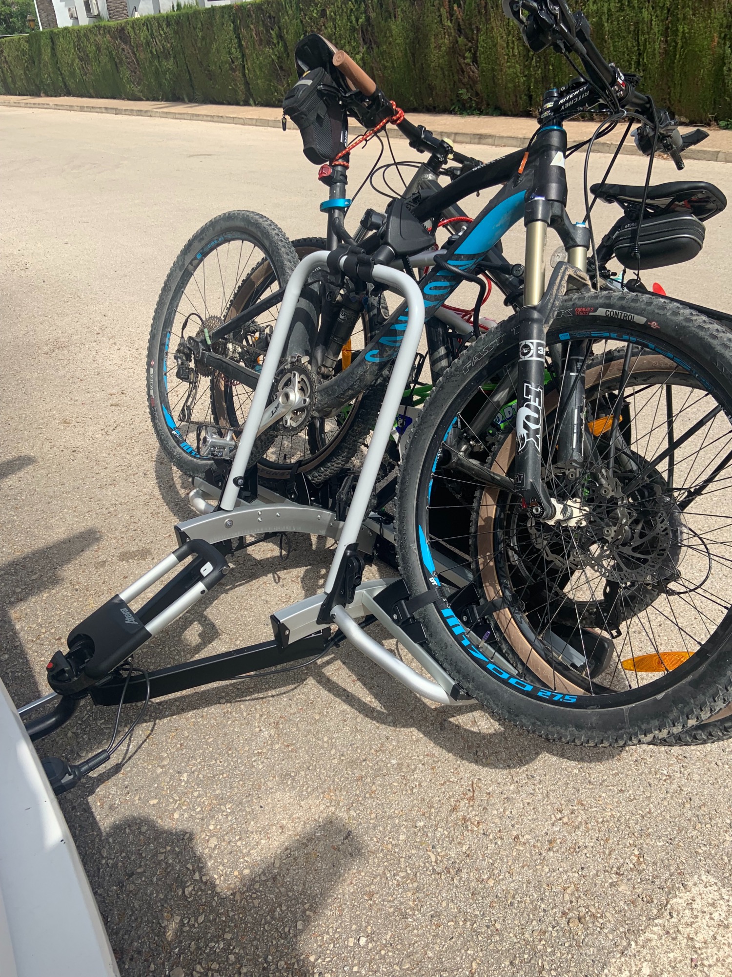

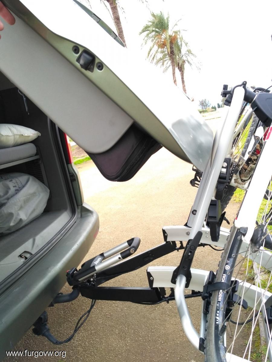

Hola de nuevo.
Después de un tiempo, por fin me decidí por Atera Strada DL 3.
Es un gran portabiciletas, pero.... no me abre el portón  :'( :'( :'(
Supongo que será que por el tipo de bola que tengo instalada (ya estaba cuando la compré) el portabicis quedá un poco inclinado hacia la furgo y creo que al abartír esto influye y no se separa lo suficiente.
La verdad que no se que hacer  ???
Añado unas fotos para ver si a alguien le ha pasado lo mismo y si tiene solución "sencilla"  ???
Posición inicial
Posición abatida
Gracias de antemano

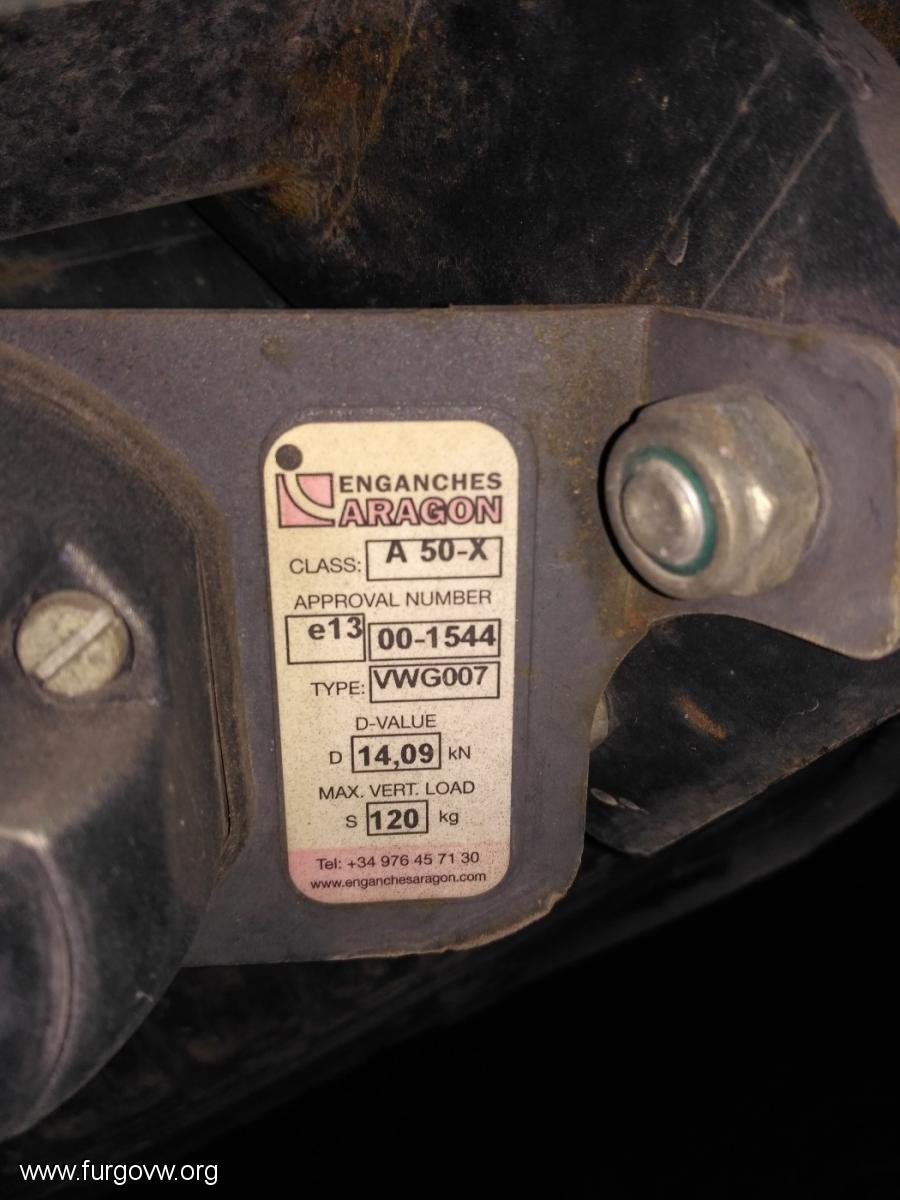

Qu3 bola llevas puesta? Modelo?
Hola AR82.
Llevo una bola fija de Enganches Aragón.
AR82
Ok, estoy mirando para poner la mía y era por ver el modelo.
Pues se supone que ese portabicis es el más (o uno de los wue más) adecuado para poder elevar el portón.
Al ser fijo creo que dificil solución. En los extraibles, alguno ha comentado que se puede poner el cuello de la bola más largo.
gadmass t5
Por  daros una idea,,, que no se si podría ser,,,, los todoterreno llevan la rueda de repuesto en el porton, bueno pues resulta que hay bolas cortas y bolas largas,,, las cortas quedan debajo de la rueda muy pegados al parachoques y las largas quedan por detrás de la rueda de repuesto. Claro llevas un apéndice de no sé, 30cm que sobresale del coche.
Yo tengo una bola larga en el tt y no me había dado ni cuenta, hasta que compre el portabicis. ..
Un saludo,,,

Creo que el mayor problema es la bola, como ya han dicho, cuanto mas pegada y corto es el cuello, más probabilidades de que no se pueda abrir el portón! Está claro que al montar la bola TMB hay que tener en cuenta su posible uso.las fijas una putada😪😪
