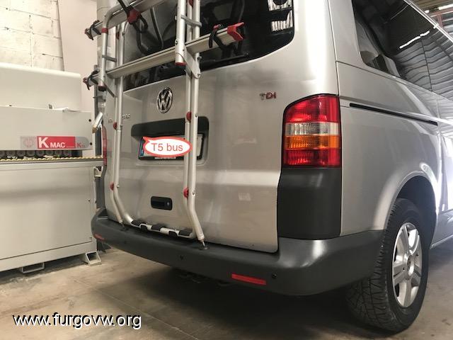

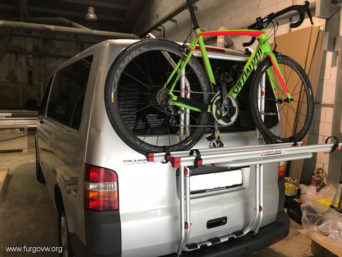

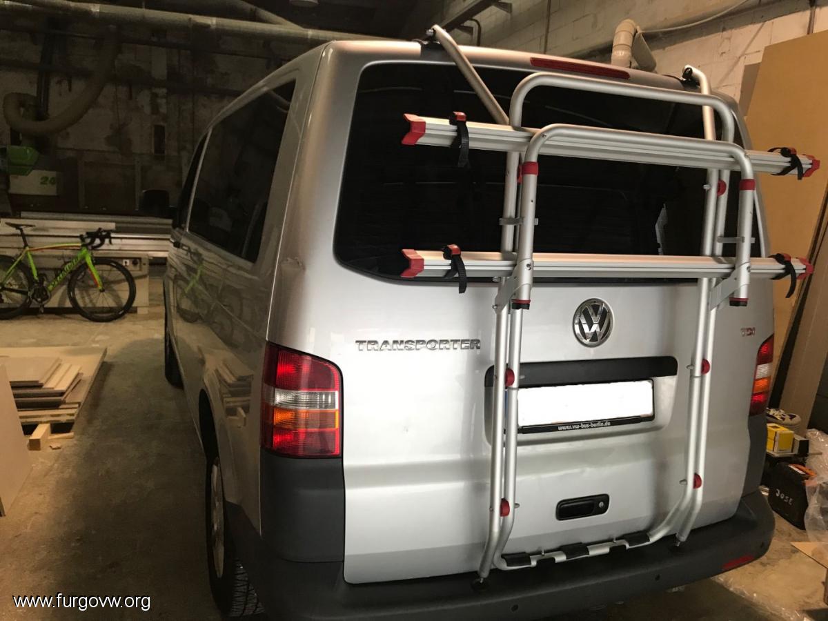

bueno, hoy he montado el CarryBike, he tomado medidas para el Kaiflex que voy a necesitar y he empezado a darle un par de vueltas a los muebles de quita y pon "provisionales" que voy a hacer para poder dormir confortablemente  ;)
os dejo unas fotos del ya más que conocido Carry..
saludos!!

Menudo pepinaco de bici, yo si tuviera esa bici iba dentro :)
jormma
Cita de: cuscus en Mayo 20, 2018, 11:40:26 am
si cuscus, yo soy más descofiado que un gato pero cuando hemos viajado le meto un candadaco bueno que tengo, la funda e intentamos ser muy prudentes..
cuando paramos a visitar ciudad las bicis van dentro está claro...  :) las bicis siempre van con nosotros, mi mujer tiene otra.

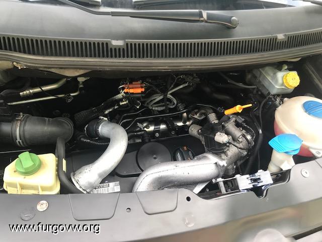

-Limpieza de motor y engrase de los elementos que lo precisaron y diagnóstico completo. Más abajo os dejo una imagen de como me ha dejado el mecánico el motor.
La furgoneta está en un estado excelente, pese a tener 10 años y 230.000 km, parece ser que el motor nos va a poder dar muchos km y alegrías...

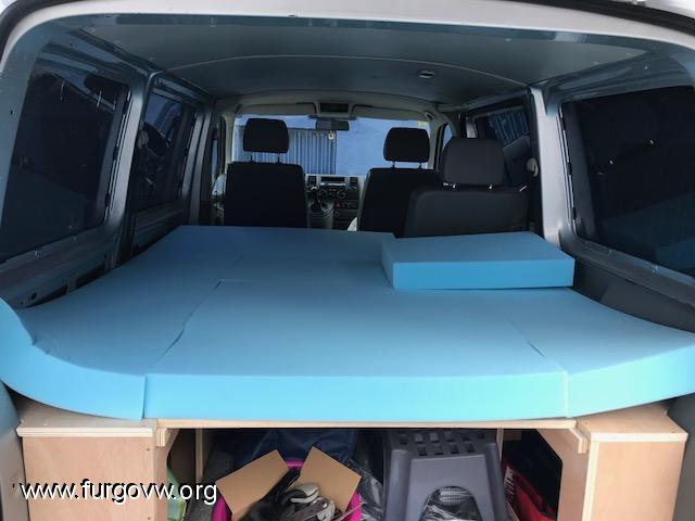

Con lo que, furgo en mano, el viernes pasado fuimos a Magatzems Serra (conocido en la zona del Vallés - BCN es una especie de mayorista para particulares que venden infinidad de ropas y materiales) pedimos una polipiel de color gris medio para tapizar paneles y mueble cama, y pedimos la espuma mixta de 100mm espesor para hacer los colchones, junto con una tela de loneta para tapizarlos y hacerlos bien hechos, con cremallera y todo, de esto se encargará mi suegra, que es muy buena en este campo.
A parte de esto, pedido de Luluka con Kaiflex 20mm, cinta de cubrejuntas, y accesorios varios como Level Up small con su funda, Escalón Fiamma, y alguna cosilla más... con lo cual:
este finde pasado nos liamos mi mujer y yo a desmontar interiores, aislarla por completo (laterales) y dejarla desmontada de paneles a falta de poder tapizarlos cuando nos llegue el material. eso el sábado, el domingo, sacrificando mi día de bicicleta (algo realmente insólito, el domingo es el día sagrado de bici para mi .baba) nos pusimos con el mobiliario, dejando todo acabado a falta de tapizar, que esperamos el próximo finde.

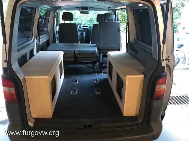

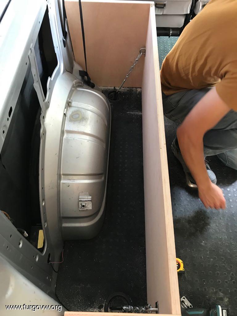

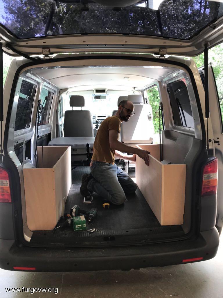

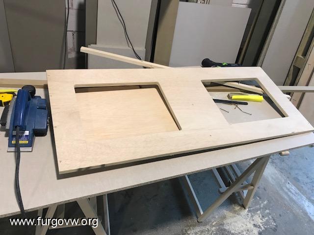

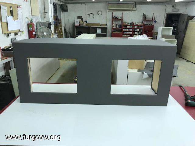

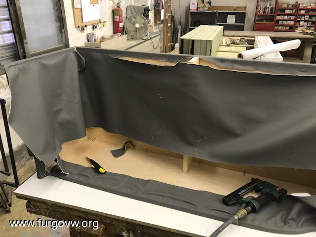

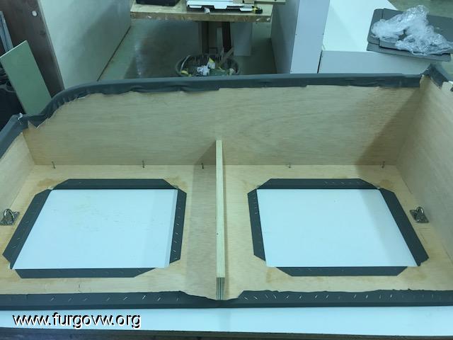

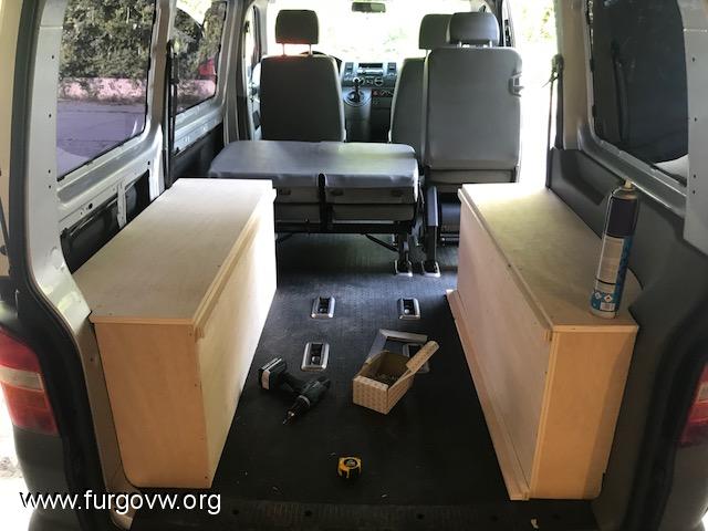

Después de hacer despiece, corte y mecanizado, empezamos a ajustar los laterales a las formas..

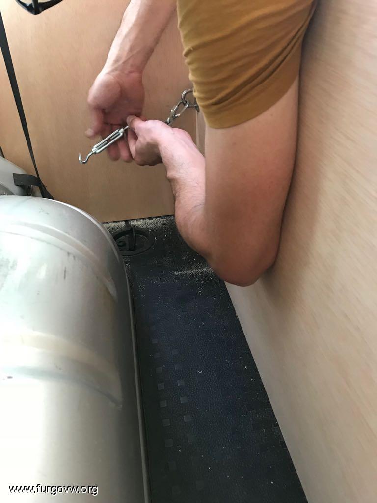

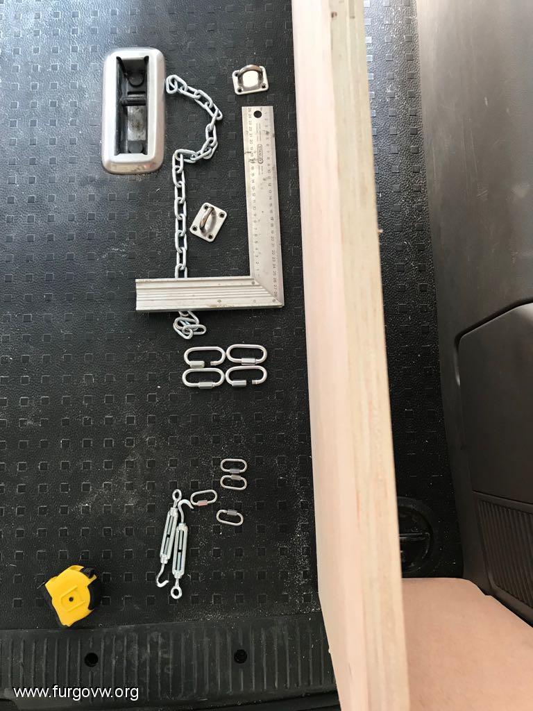

Anclajes, mediante tensores métricos, excelentes, quedan fijados con una precisión suiza.
Tapas ajustadas. En la foto salen muy monas pero tiene su ratito.  .panico

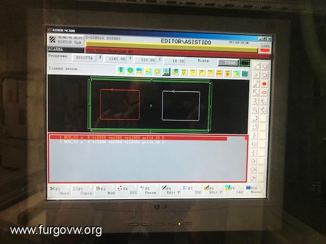

Desmontamos todo una vez comprobado que encaja a la perfección y nos vamos al CNC  ;)
Volvemos a montar
Bonus Track con el motor limpito!!:

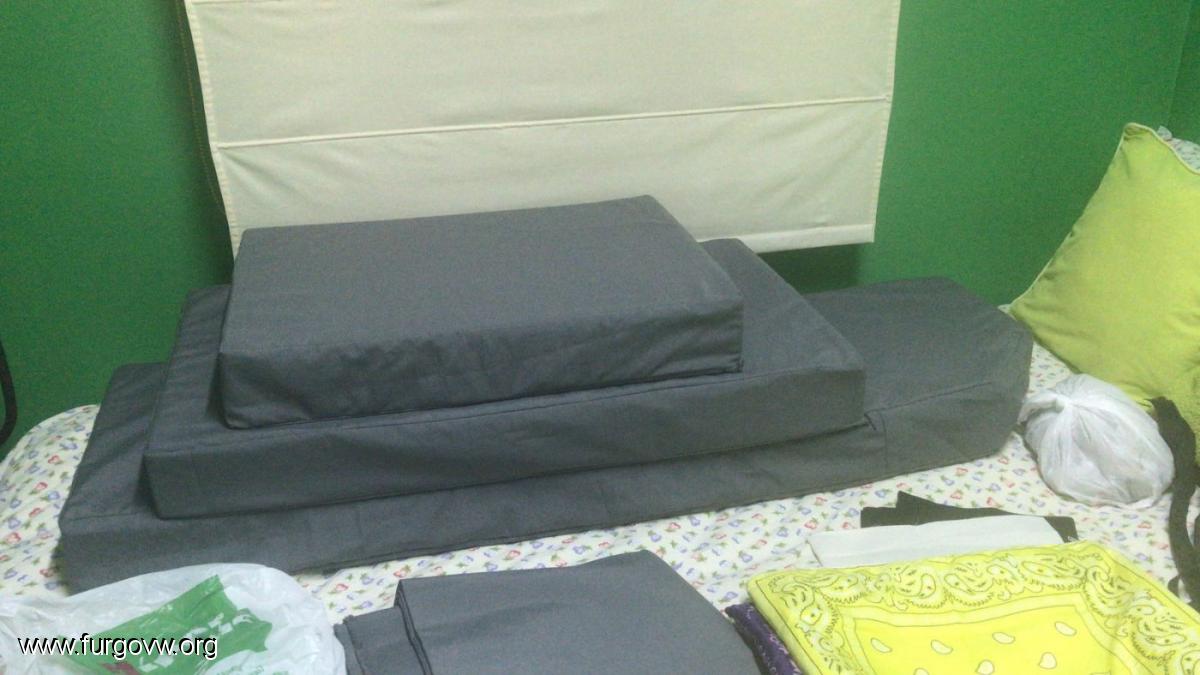

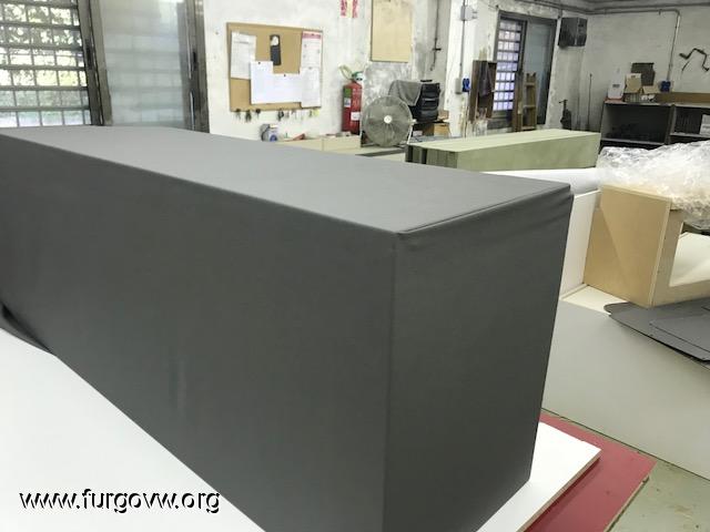

Os imagen de los cojines que nos ha terminado mi suegra...compré la espuma de densidad 25 kg/m3 de 90 mm de espesor y la loneta gris oscuro, mi suegra que es una crack de la costura nos las ha terminado ya.. hemos hecho el despiece de 6 piezas, fotos cuando estén puestas..

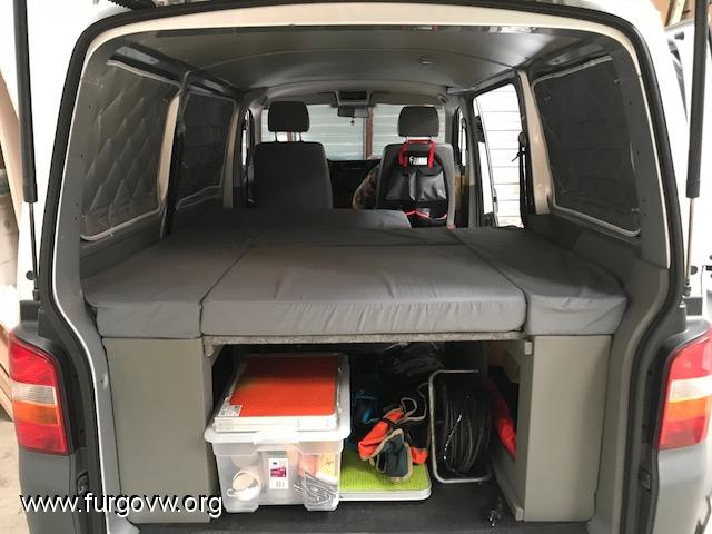

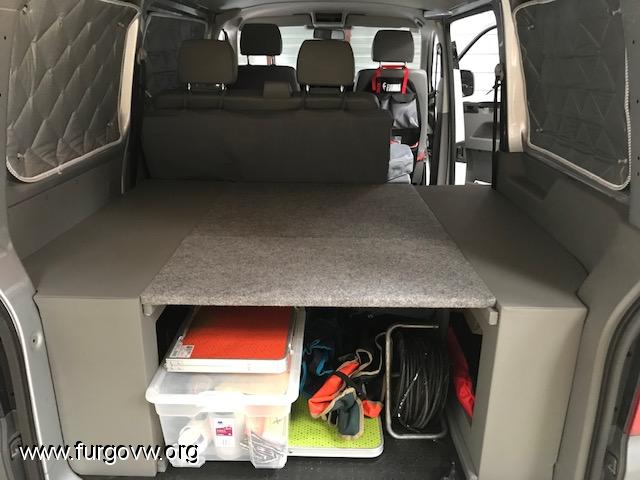

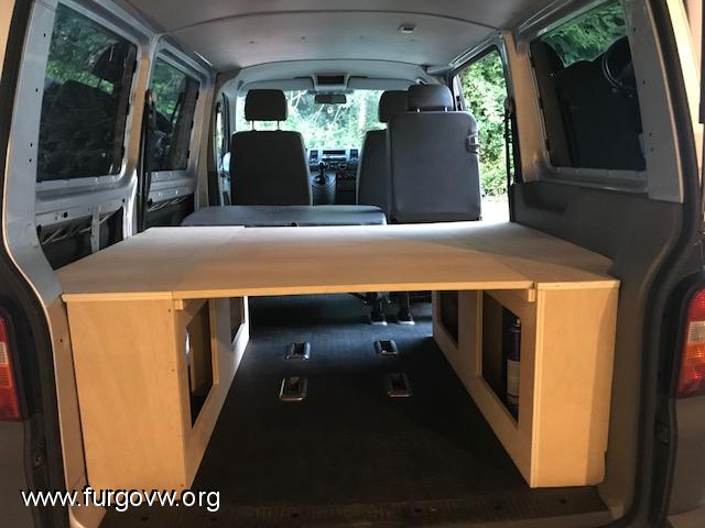

bueno...lo prometido es deuda! este fin de semana he hecho lo imposible por terminar lo que tenía a medias, el mueble cama. me faltaba por tapizar las dos piezas extraibles con moqueta convencional.
os pongo unas fotos del resultado.

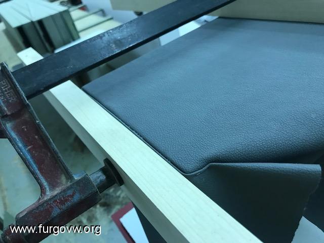

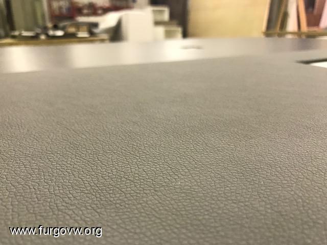

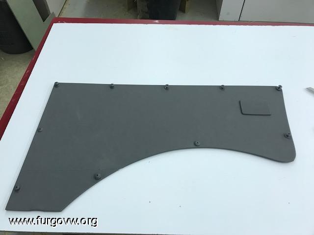

los muebles laterales así como los paneles de origen de la furgo decidimos tapizarlos con polipiel suave de color gris, muy similar la tono de origen de la furgo. much@s pensaréis que somos unos sosainas, pero nos gusta el efecto "de origen" que le da,, ya suficiente colorido le damos con los sacos con colores ochenteros!!  .meparto
Aquí el resultado final...combinando polipiel con moqueta, y una con los colchones hechos a medida made in suegra Mary, con espuma de 25 kg m3, loneta gris y cremalleras negras.

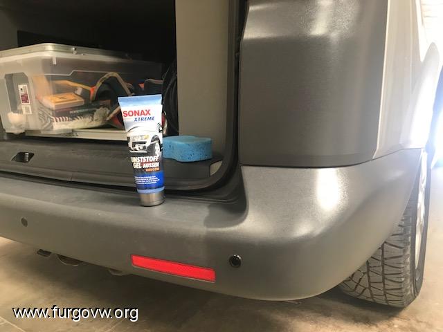

Cuando uno se pone se anima y he aprovechado para aplicar el tratamiento para plásticos de SONAX que compré por Amazon por 12€...de momento el resultado es espectacular, veremos cuanto dura o si desaparece con el agua..estos productos se supone que se han de ir aplicando cada X tiempo..
