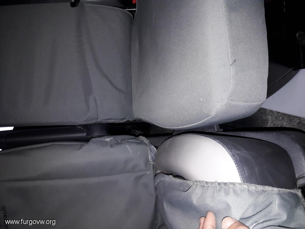

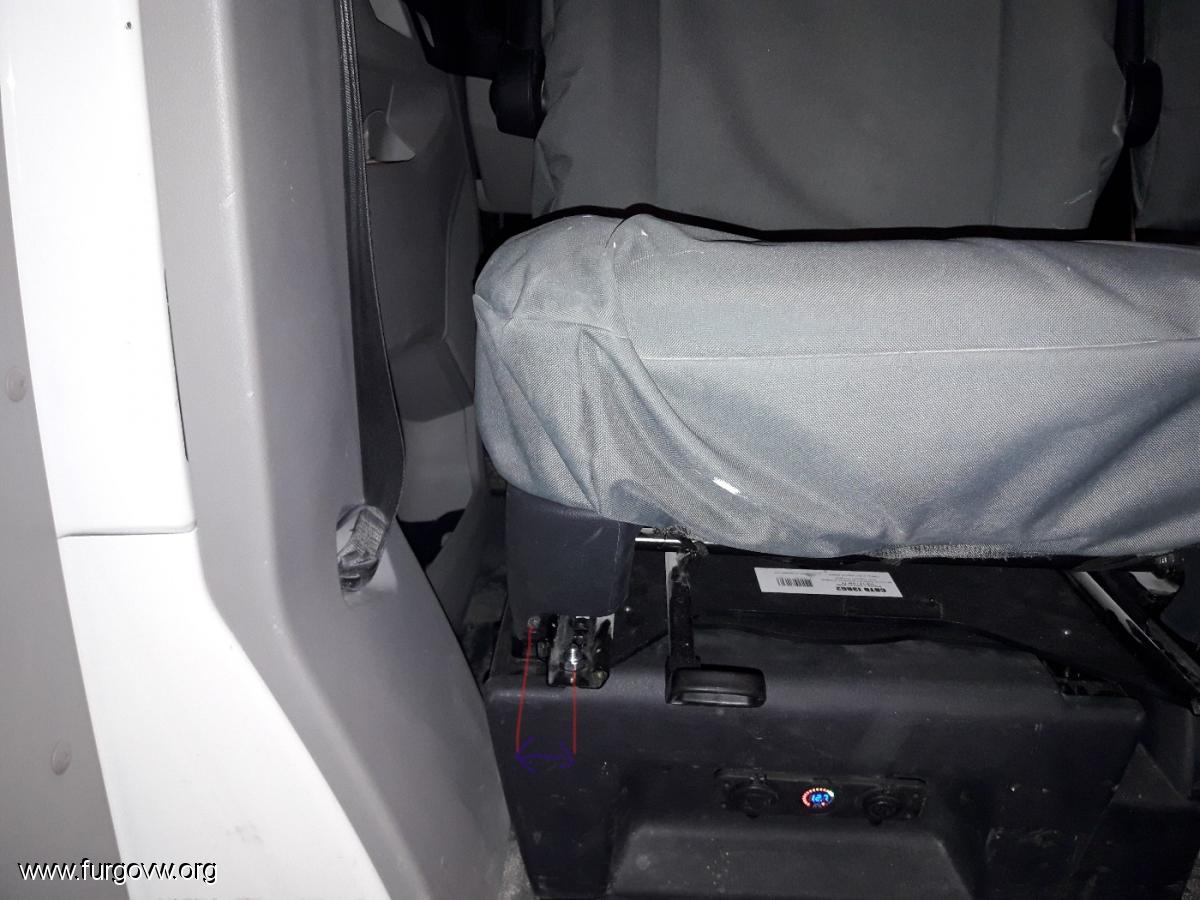

perdona pero no he podido subir antes las fotos como comente ya veis que al girar el asiento este se desplaza hacia el interior como se ve en la segunda foto i no se puede poner el freno de mano
Hola smart, que cosas mas raras te pasan, en la t6 no te se decir a ciencia cierta, pero en la t5.2, y debería ser igual en la t6, la base scoperma es, digeramos, simetrica, y el eje de giro es central y centrado, y al girar no se desplaza hacia ningún lado, sólo hacia adelante y hacia atrás sobre la carrilera, miralo bien a ver si tienes el plástico sacado del sitio, no sé si tienes regulación en altura, pues en la mía, si el asiento está demasiado bajo te pega el plástico en la palanca de destrabar el giro y se sale de su sitio, igual te pasa algo parecido

Para poder girar sin problemas has de levantar el asiento en su regulación de altura hasta que libre el freno de mano, al menos así lo hago yo.
He visto las fotos y si parece ser lo que dices, la base del asiento de piloto es de la marca scopema? En la mía no queda así ni de coña, algo raro hay ahí

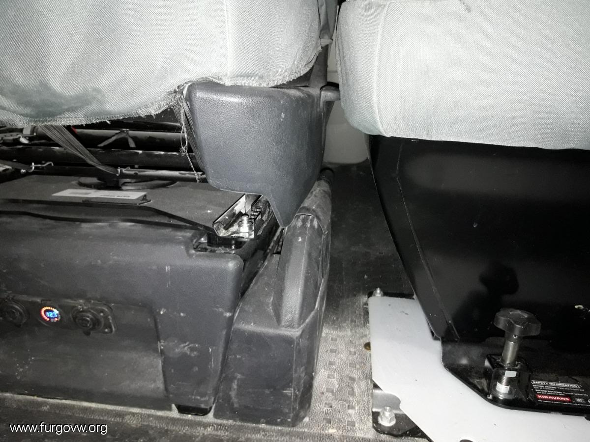

la base si es escopema comprada en andorracampers lo puedo girar sin problemas pero despues me toca el freno de mano por mucho que lo suba, estoy a la espera a ver que me dicen en la tienda ya os contare

bueno pues al final resulta que como lleva dos apoyabrazos se toca con la banqueta y el asiento hay que subirlo al máximo pero la verdad no acaba de subir el freno vaya en pocas palabras que es normal i no se puede hacer nada >:( >:( que le vamos a hacer...
