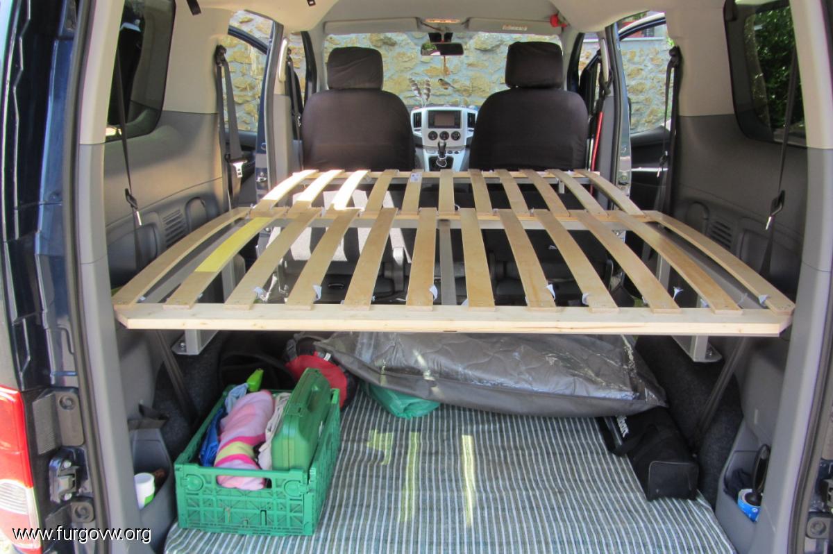

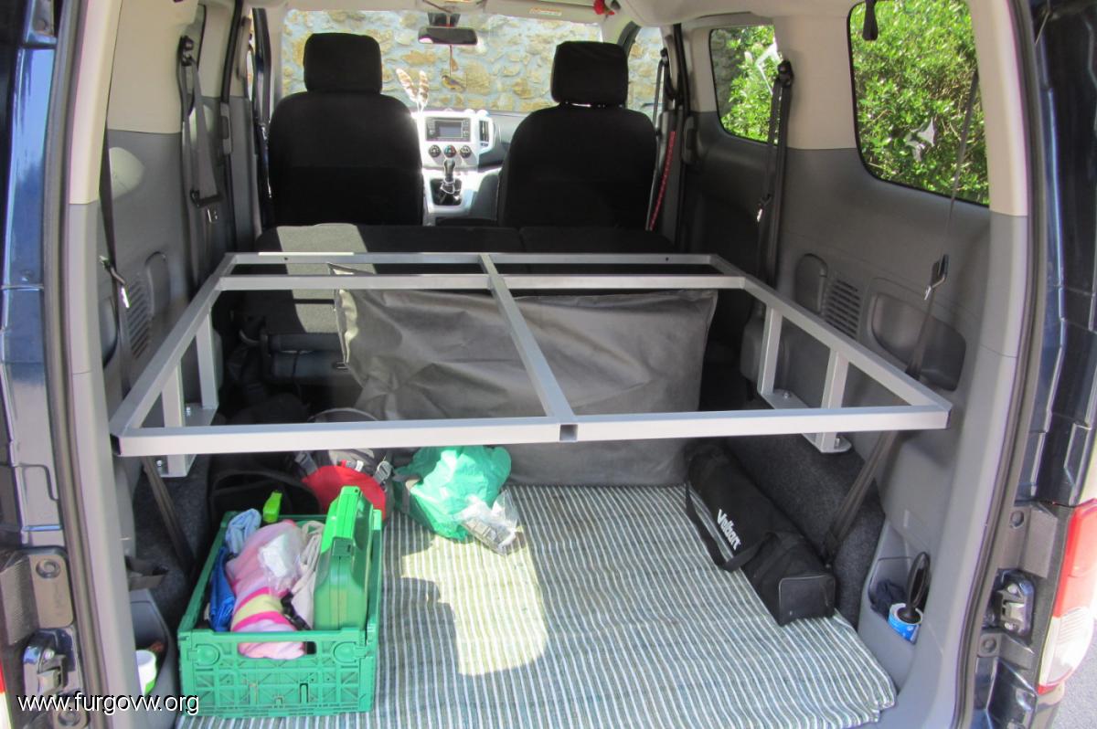

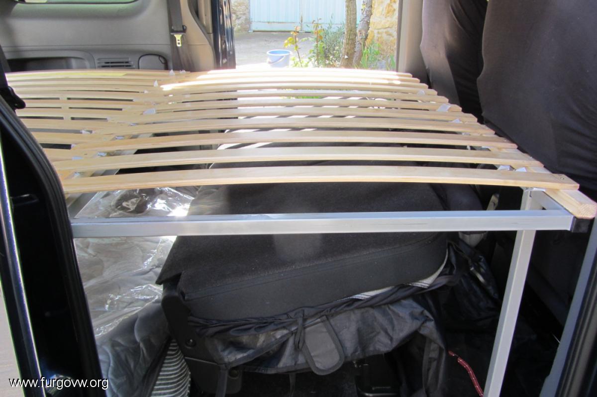

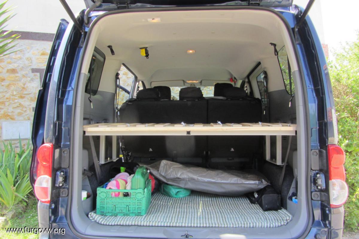

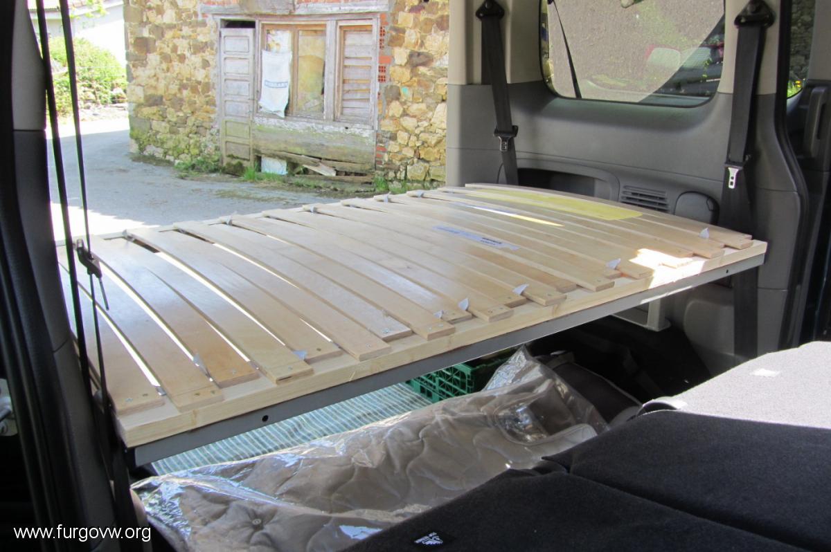

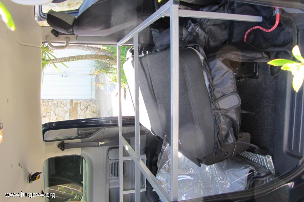

Y por fin he terminado de hacerle la cama a mi furgo de reciente adquisición, una Nissan NV200 Evalia del 2016.
Después de mirar en varios sitios, e decidí a hacer una fusión de varios foreros con los que quedé alucinando....y el resultado fue
un soporte metálico que se puede ampliar deslizándose y que deja mucho espacio en la parte inferior de la cama, y un somier de tablas
también deslizable que ayuda a evitar la condensación de humedad en el colchón.
Ahí os dejo las fotos:

Ahora las veo, que tal se duerme con las lamas en esa posición?
Enviado desde mi H60-L04 mediante Tapatalk
Natalie
  AntonioOC he dormido durante una semana  media en la furgo y no he notado nada en relación ala posición de las lamas del somier.

De que largo te queda la cama una vez extendida?
Natalie
Hola Fedelf.
La cama una vez abierta del todo llega a ser de 180cm. Las láminas de somier son compradas del Ikea, salen a 20€, y son del modelo LUROY. El ancho de la cama es de 130cm, pudiendo meter un colchón de 135cm.

Unas preguntas, sobre la estructura metálica, es acero o aluminio??? que medidas y grosor tienen los cuadrados que integran la estructura????
Muchas gracias
Natalie
Hola Manel_
La estructura es hierro, con una imprimación galvanizada en frío y luego pintura metálica encima.
El grosor es de 30mm el tubo exterior y de 25mm el interior. El grosor de la pared es de 1mm.
