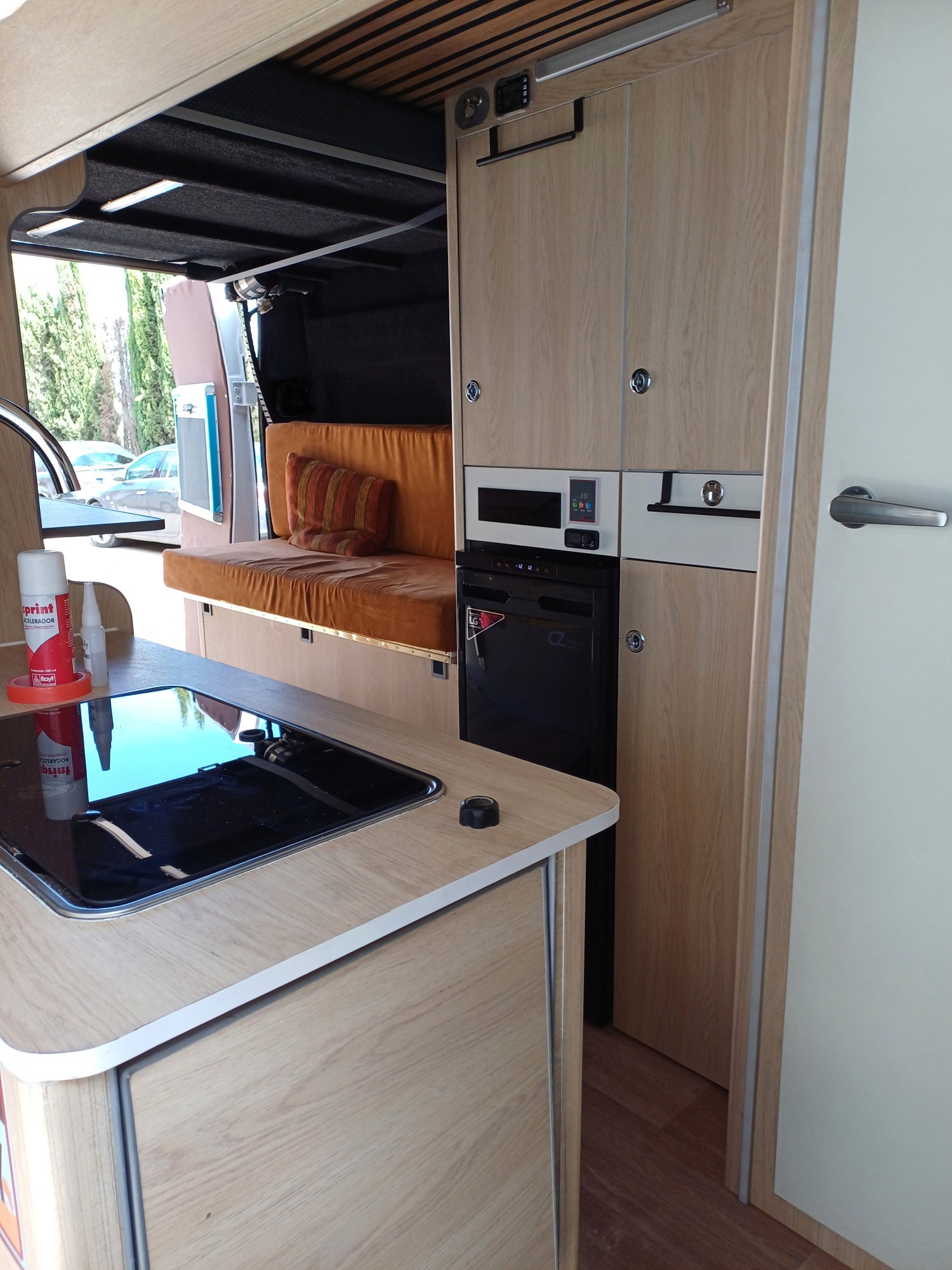

Ana.harley
Cita de: hollister en Agosto 26, 2026, 16:41:50 pmjusto antes de tu primer mensaje en este tema tienes la respuesta
Pues sí, porque lo puse yo y la nuestra es precisamente esa nevera, sin R10 y sin problema.
Ahí está tan ricamente, enfriando las cervezas y con congelador para llevar hasta 2 bolsas de hielo. Una maravilla
