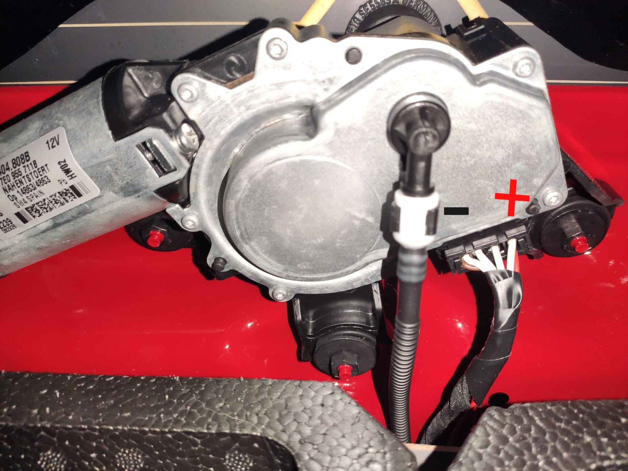

Cita de: Lek en Mayo 08, 2020, 18:11:12 pmMe acaba de llegar la cámara para instalar y me viene con instrucciones de donde coger la alimentación sin dar muchas vueltas (hasta que instale todavía falta por confirmar)
Del portón Clavija del limpiaparabrisas:
12v- Cable negro/azul o negro marrón
Negativo- Marrón
Piloto:
12v Marcha atrás- verde/negro como ya habéis indicado
Del limpia.poco vas a hacer cogiendo de ahi. Tienes que pasar la alimentacion y la masa.
Enviado desde mi ONEPLUS A3003 mediante Tapatalk
Lek
Mayo 11, 2020, 22:40:14 pm #76 Ultima modificación: Mayo 11, 2020, 22:41:48 pm por Lek
Lek
Cámara original montada. En mi caso los cables del limpiaparabrisas no iban por colores si no por números, el negativo seria el cable mas pegado al interior nº 16 o 91 según como se mire y el positivo el mas exterior, creo recordar nº27. El positivo de marcha atrás si hay que pasar cable hasta el foco.

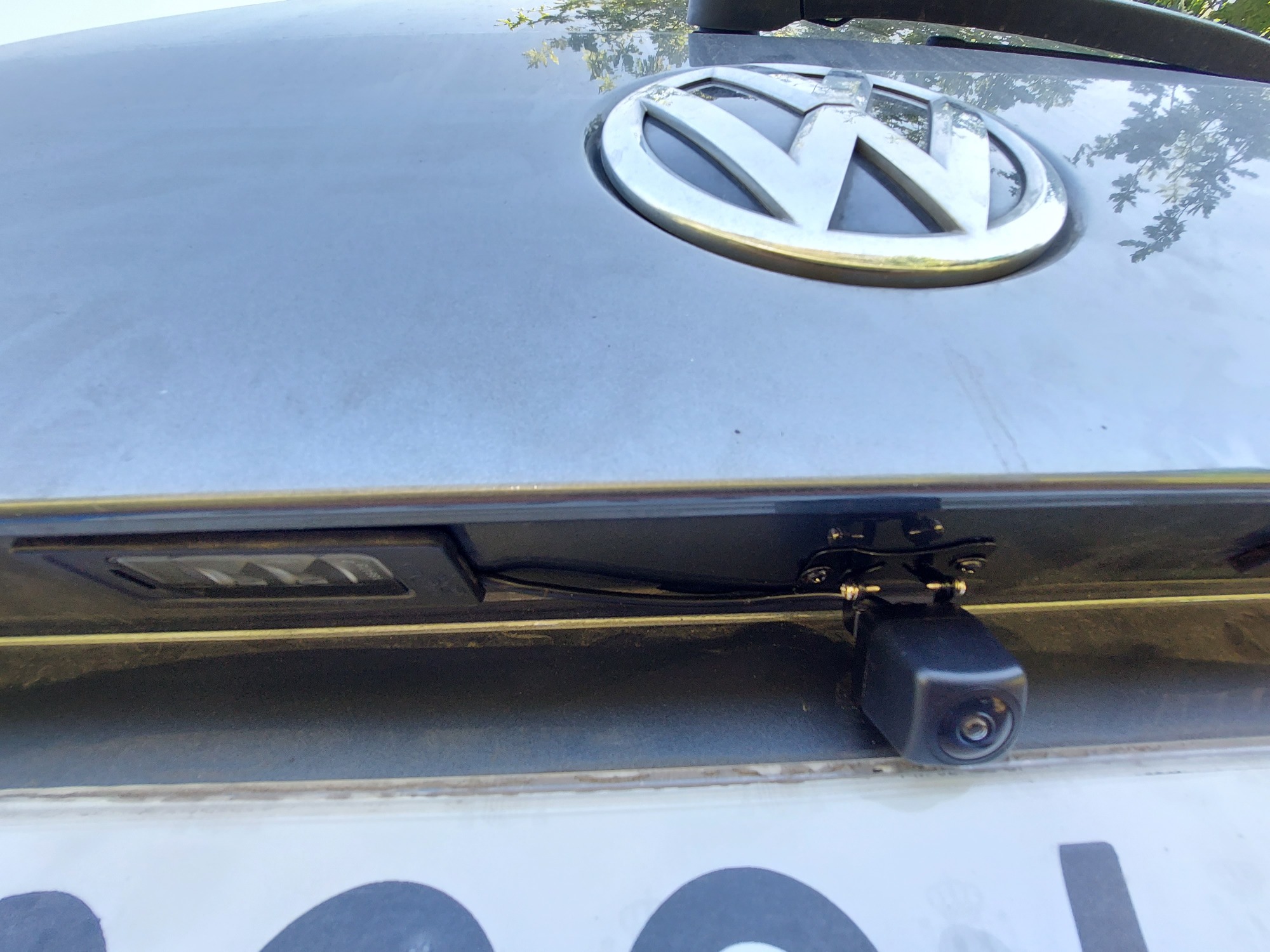

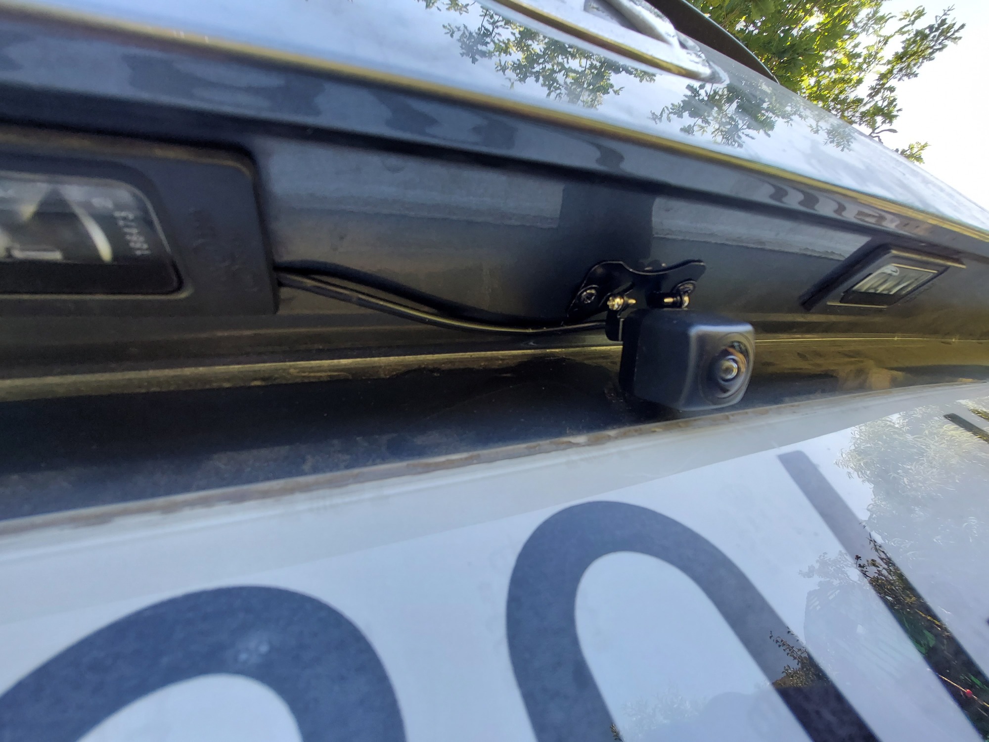

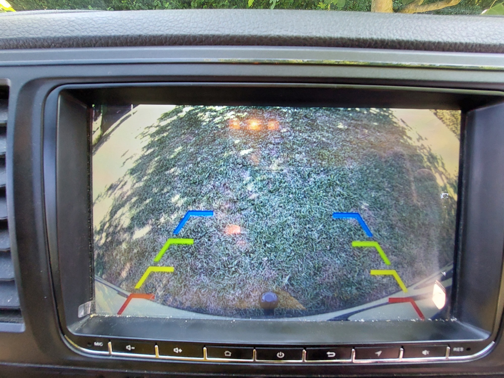

Hola,
Llevaba con esto en mente un tiempo, porque estaba algo harto del pitido de la marcha atras, y me he lanzado.
Me ha llevado tiempo hacerlo con tranquilidad, soltar los paneles, pasar guia, encintar bien, colocar la camara... Pero HA MERECIDO LA PENA!
El filtro indispensable para VW, sino al arrancar se iba la señal.
MUCHAS GRACIAS por la aportacion. Solo puedo poner fotos del resultado, luego pongo, siempre se me olvida durante el proceso.
