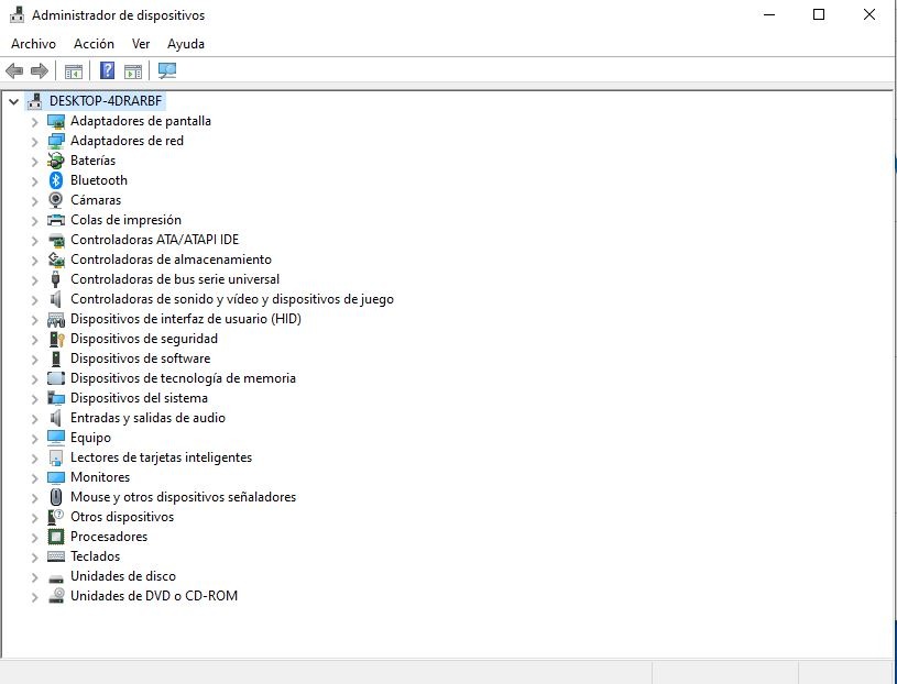

Buenas lo primero es saber si falta algún driver en la consola en el administrador de archivo que este marcado en amarillo y si lo tienes es que faltan revisa

 por fin lo he podido hacer.
 estaba instalando mal el programa, pero ya funciona.

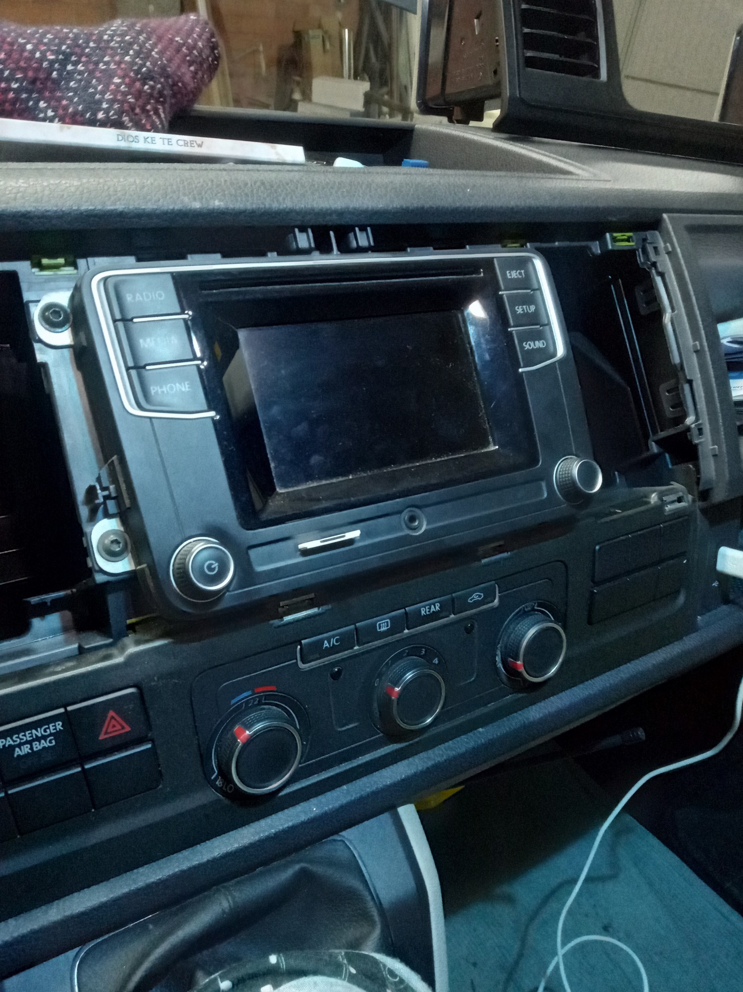

 con otra camara que tengo y una bateria externa la conecto a la radio(en el lateral del salpicadero) y FUNCIONA!!  .palmas
