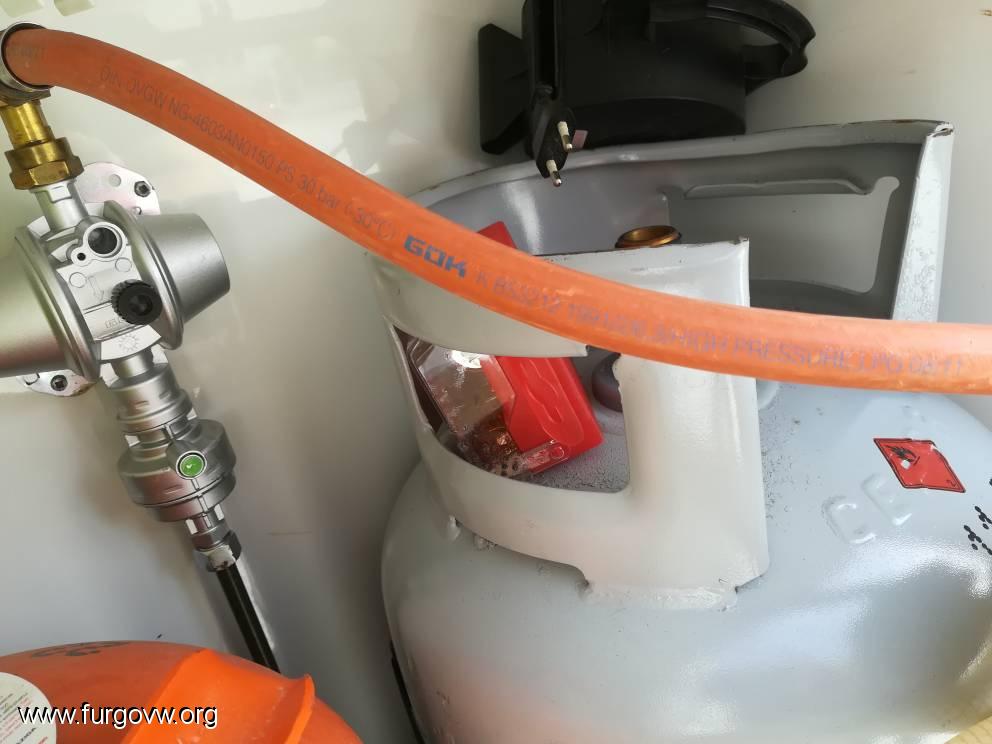

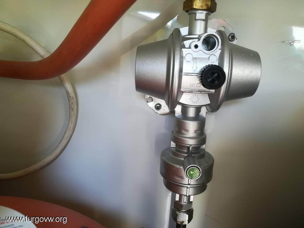

Buenas, a ver si alguien me puede aclarar para que sirven estos botones que tengo en la instalación de gas. Hay uno negro que se gira y otro verde que se pulsa. Y qué es ese aparatejo? Es otro regulador? Mi anterior ac solo tenía la alcachofa y a correr pero esta es más moderna y tengo que ponerme al día en muchas cosas aún. Gracias de antemano.
Enviado desde mi WAS-LX1A mediante Tapatalk
Abril 23, 2018, 11:57:53 am #1 Ultima modificación: Abril 25, 2018, 23:52:54 pm por kirikino
Lo superior es e reegulagor de presión de gas y la parte inferior es el Monocontrol CS para poder circular legalmente con el gas abierto.
El botón negro cubre una válvula para  revisar que no haya fugas enel circuito con un manómetro.
El botón verde se aprieta para rearmar el sistema en caso de un movimiento brusco que corta el paso de gas.
Cómo elemento indispensable es necesaria una lira de alta presión con válvula de corte (lleva un botón verde) en caso de rotura en la instalación.
La alcachofa será negra y es de salida libre (sin regular presión).

El botón negro tengo que girarlo o hacer algo con él cuando cambie las bombonas?

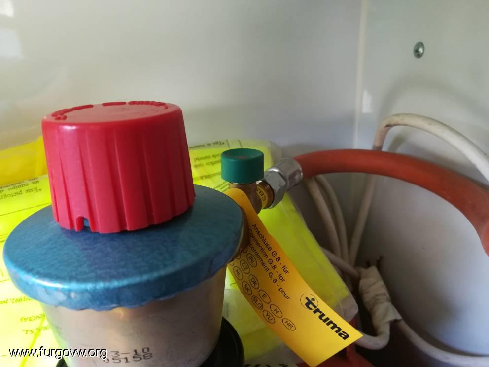

Y lo que dices de otro botón verde en la lira debe ser este, verdad?
El botón negro es un protector de una válvula que usa un instalador oficial para hacer la revisión periódica cada 4 años.
Junto a la capucha de la bombona tienes la válvula de seguridad anticorte. Debes rearmarla cuando abras el paso de la capucha.

Mira la caducidad de esa lira. Suele venir impresa la fecha

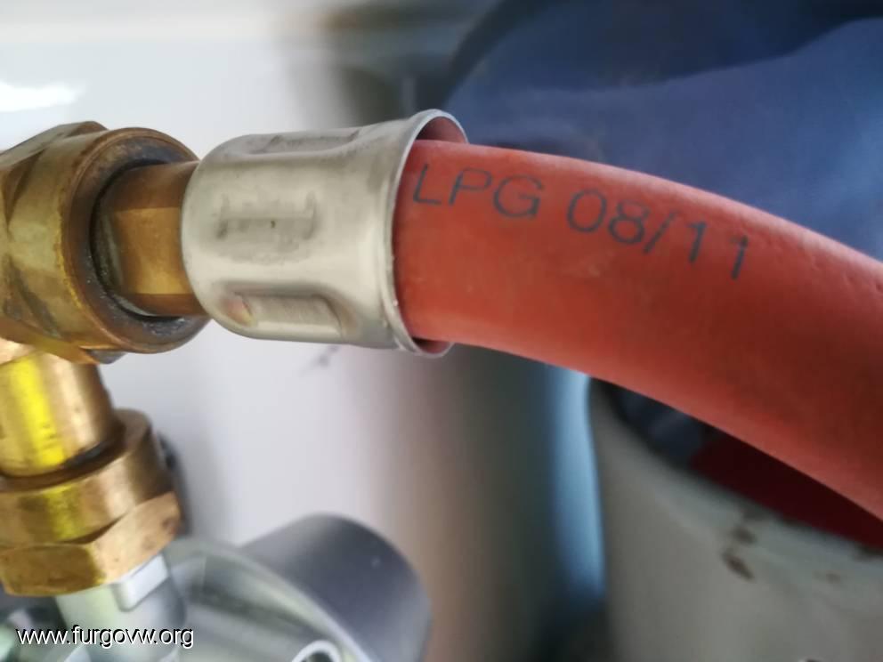

Puede ser esto la fecha? Significa que caducó el 08/2011? Si es asi me extraña porque la furgo es del 2010
Txuan
Cita de: alemantrad en Abril 24, 2018, 11:36:57 am
Que no te extrañe que sea la fecha de caducidad, la furgo la montaton en 2010, pero la goma perfectamente puede tener bastante tiempo hasta quw la montan

Pueden haber modificado la instalación después de su matriculación para instalar el Monocontrol CS. En ese tipo de liras puede que indique la fecha de fabricación por lo que a lo 5 ańos ha caducado.
No olvidemos tampoco que la instalación ha de ser revisada por un instalador oficial cada 4 años.
