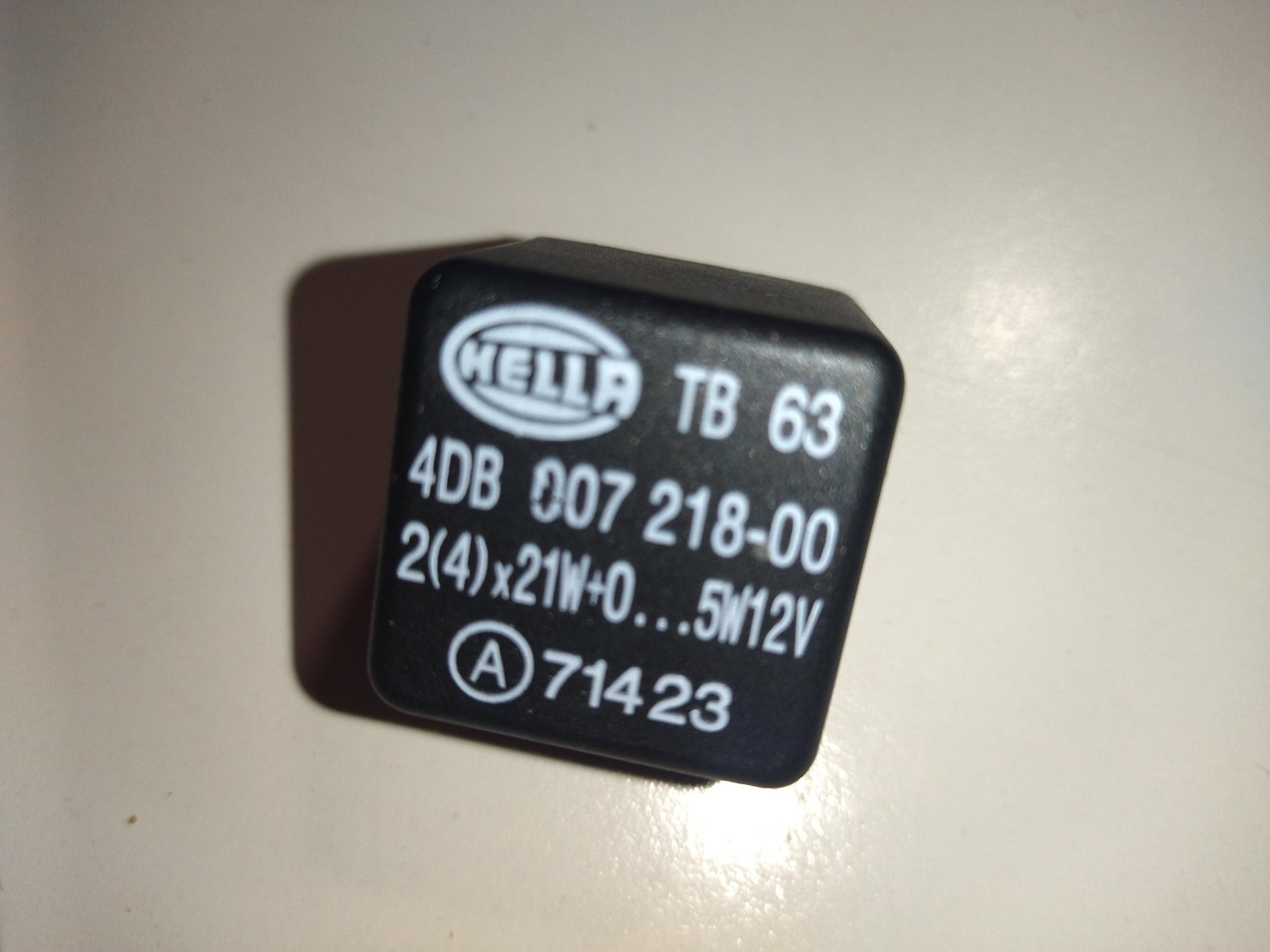

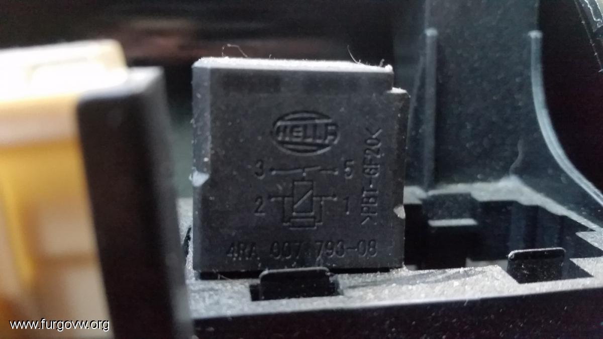

He estado echando un ojo y haciendo mediciones y parece que interpuesto entre la batería principal y la segunda hay un rele: Hella 4RA 007 793 -08
Aquí está...
Pregunta, es este un relé separador de baterías? Para que sirve este rele? Tengo que interponer un rele Nagares adicional? Me influirá en la instalación original?

Ese es un relé normal y corriente, soporta 50A y es perfectamente apto para unir las dos baterías, el cable que las une deberá estar protegido por un fusible de un máximo de 50A (o el que mande el cable) y el circuito de mando probablemente estará conectado entre la señal D+  del alternador y el negativo.

Entonces, es como el relé nagares rl 180-12 pero que soporta menos intensidad, no?
El fusible que lleva es de 80a.
Tendría que sustituirlo por el nagares, o dejando este me serviría?
Por otro lado la furgo tiene START-STOP y este relé salta en cada arranque...claro, porque como tu dices, irá comandado por el D+ del generador... :roll:
Mi idea inicial era interponer un relé automático, sería correcto, o no tendría sentido ya que actúa ese relé?

- Sí, es como el Nagares, pero menos potente.-
- Si el fusible es de 80 A, no está protegiendo al relé.

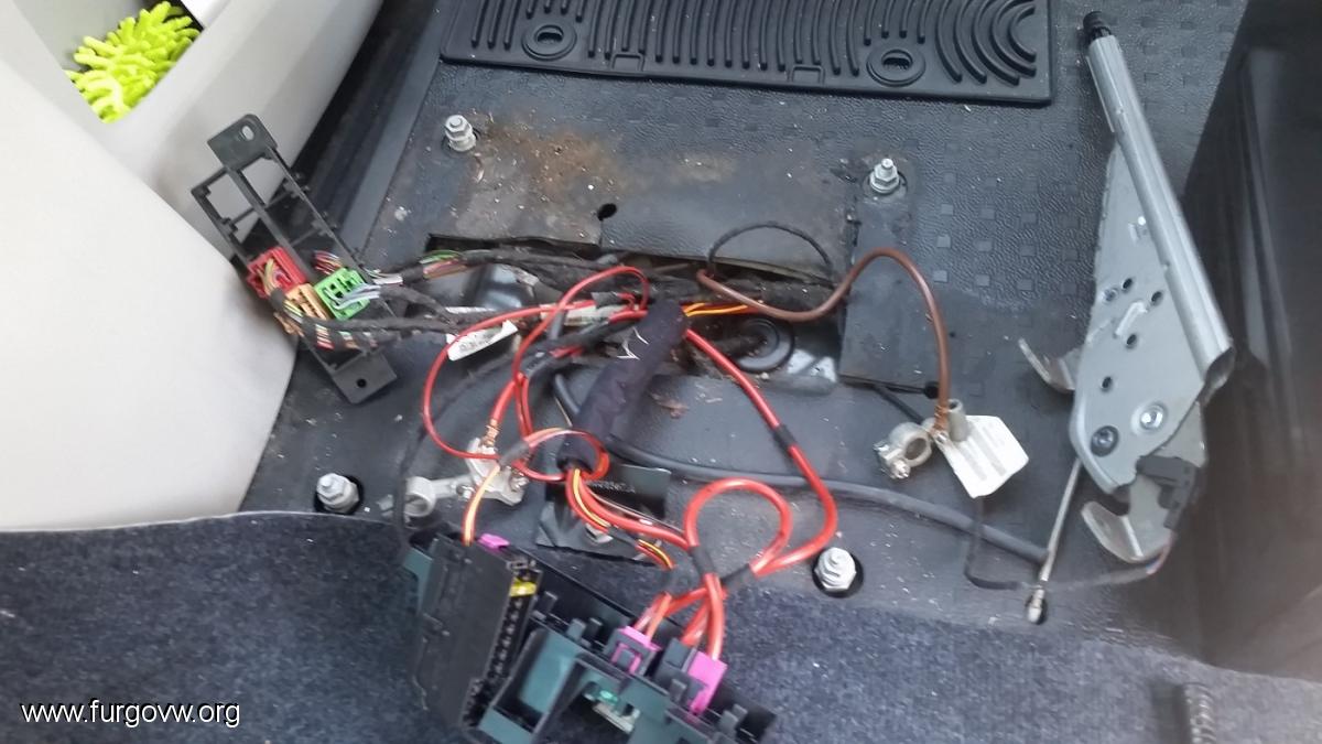

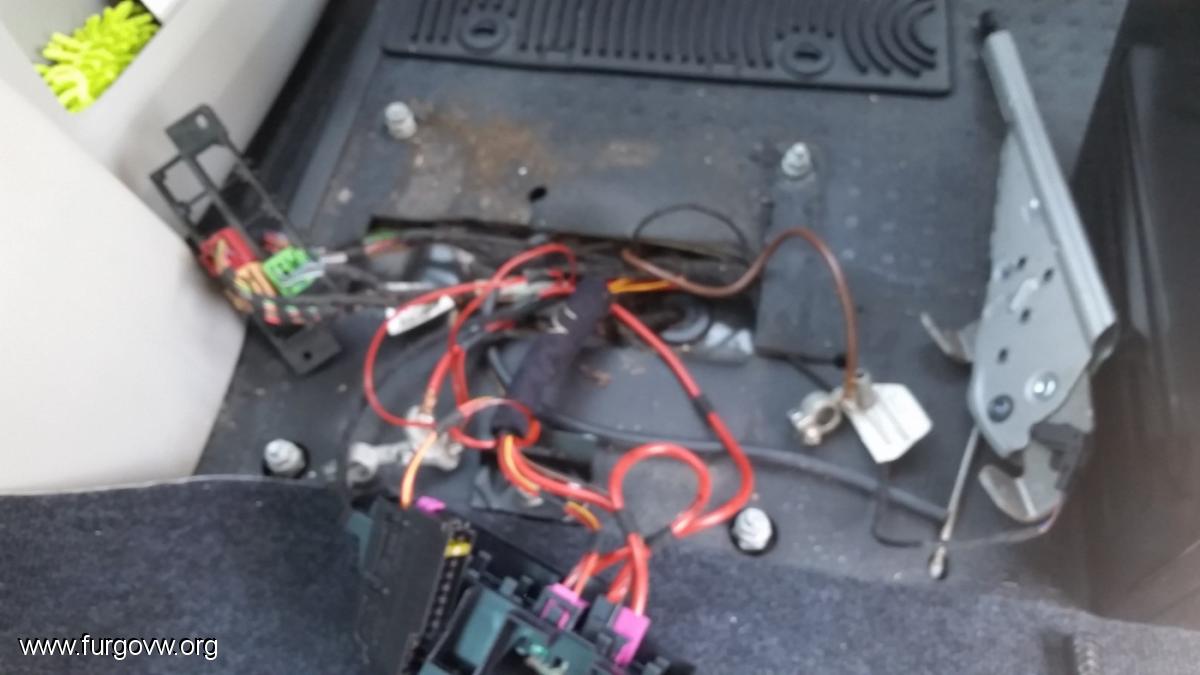

Pongo algunas fotos a ver si se ve.

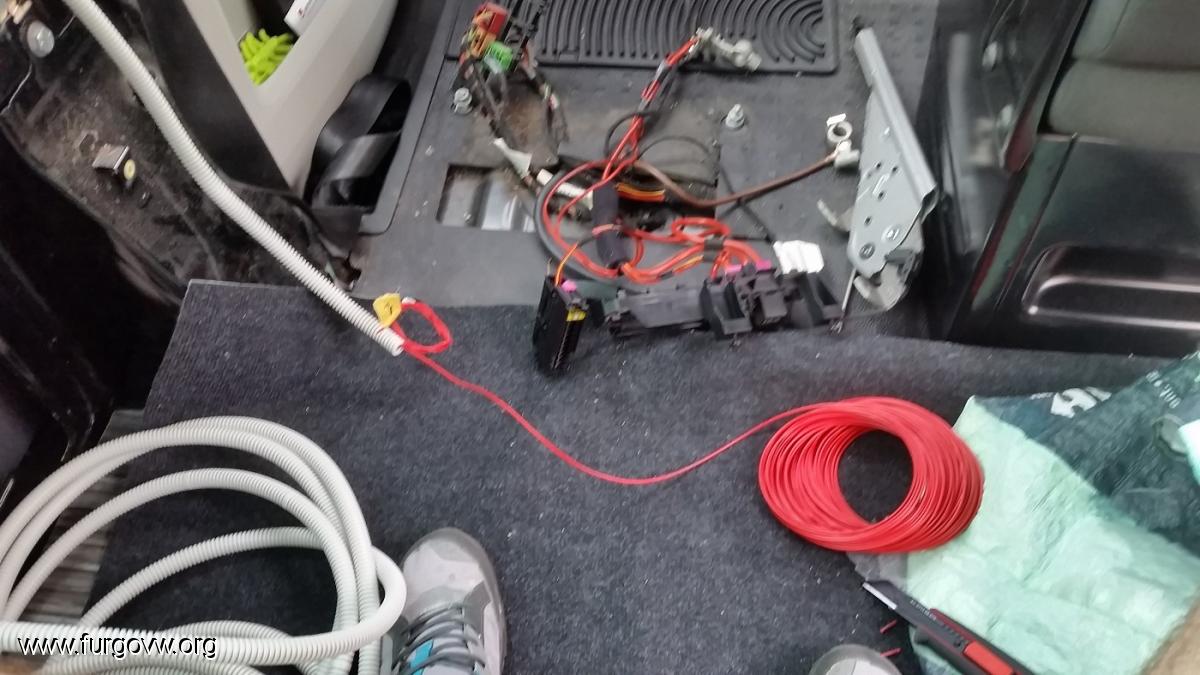

Hola compañero yo llevo el negas automatico con una sección de cable de 20 de grosor y te comento la instalación es de batería a batería.Mira en el cofre de la batería en la parte de abajo
Hay esta toda la instalación de la furgoneta y puse un fusible de 80 Amp y lo saque del hueco que queda libre de esta manera es una instalación nueva
esta es la tapa y hay otra de plástico mas hay que tener cuidado que lleva tornillos escondido hay deje todo anclado rele y fusible de la base y masa del rele que lleva el numero 58 creo y lo demás es pasar el cable hasta el interior de la furgoneta y fusible antes de poner positivo a la batería secundaria y poca cosa mas
PD:te saltara el Airba y muchas cosas mas al desconectar la batería es lo de llevar centralita

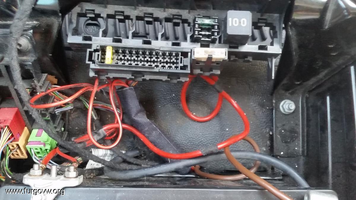

buenas! yo tengo pendiente colgar la instalacion que hice de la tercera bateria (segunda auxiliar debajo copiloto) pero puedo comentarte conclusiones que voy llegando. Yo tambien tenia instalacion segunda bateria con fusible 80a y rele original hella num. 100...
-inversor onda pura 1500 w...para un lavavajillas chino que va de pm.
-2 bateria original 75 a
-3 bateria ultracell 100a tumbada
-bds180 cbe separador de las dos secundarias comandado via app movil. Hasta consumo de 50a descarga baterias una a una...con consumos hasta 180a las une temporalmente. Carga tambien baterias una a una, tiene modo manual i automatico....lo monte a toda prisa antea de vacaciones y de momento muy contento...

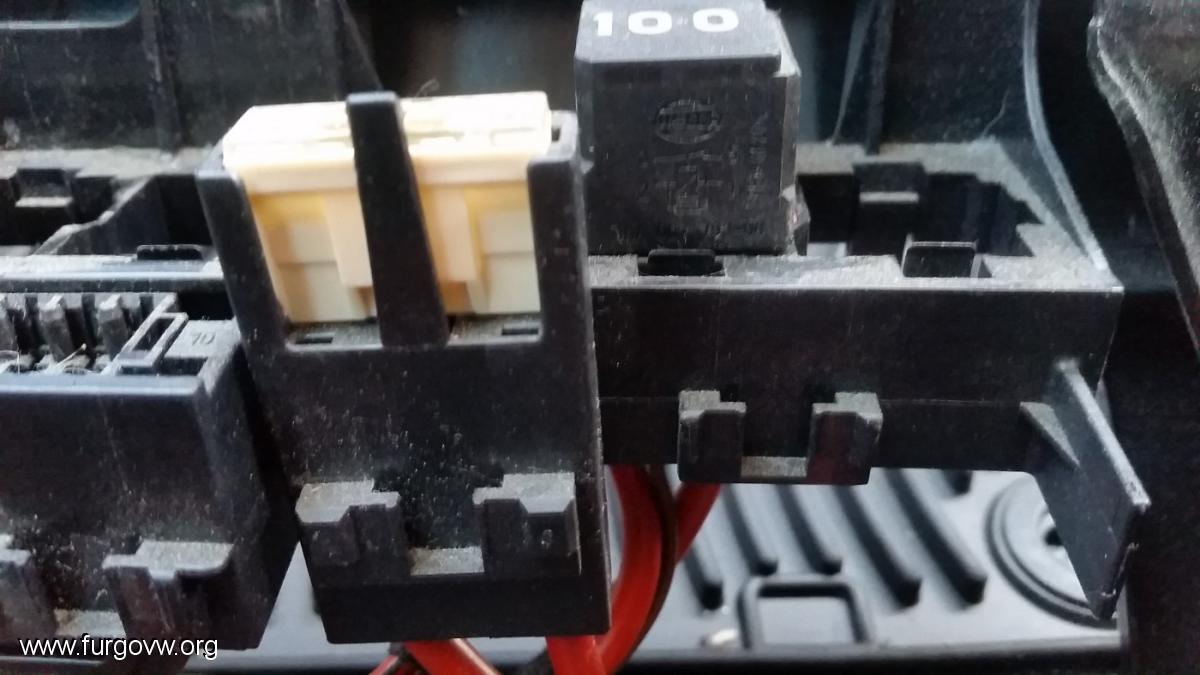

Como tengo mucho consumo he fundido varias veces el fusible original de 80a que llevamos...estando de vacaciones me canse y lo puse de 100a...no le fundi pero fundi el rele hella original....estando en Clermont me fui a recambios vw y ahora el rele recambio es color verde claro...pendiente verificar si este recambio original es ahora un rele de mas amperaje que seria lo logico pues lo veo justo...
Dudo que el original hella fuera de 50 a...pues lo hubiera fundido mucho antes...esta a 10  cm del fusible original y en mi caso por alli han pasado varias veces 80a y mas...lo fundi cuando passaron quizas hasta 100a...pues el fusible no lo fundi...me quede sin carga a las baterias secundarias sin saber donde era el fallo...pero prove y doble una pata de un fusible para pincharlo donde estaba el rele..hacerle un puente y ver si cargaban...y ole era el rele bella fundido...
El cable original de 10 mm2 es claramente insuficiente para 80a pues del recalentado ya esta medio fundido. Cuando pueda pasare a cable 16 o 25 mm y fusible de 100a si  verifico que el nuevo rele soporta 100a....lo que si puedo assegurar es que el alternador en bajadas de autopista a 120 y reduciendo marchas envia a menudo intensidases de 70 a a las baterias porque lo veo via app del bds-180...asi que el rele original hella no podria ser de solo 50a y en todo caso el fusible deberia estar antes del rele no? pues esta despues...por lo que se fundiria a la semana de estrenar furgo...
