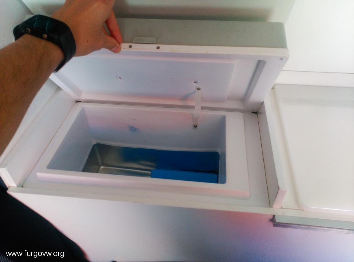

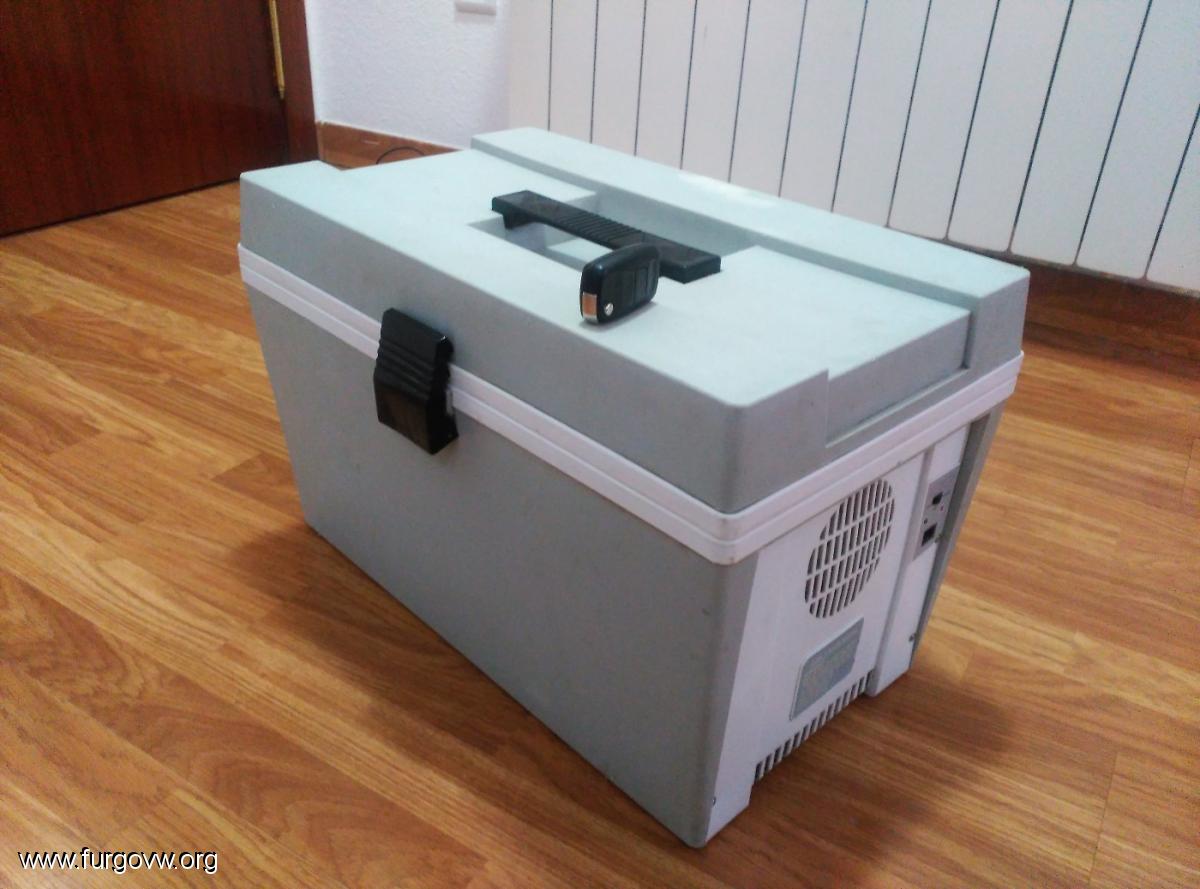

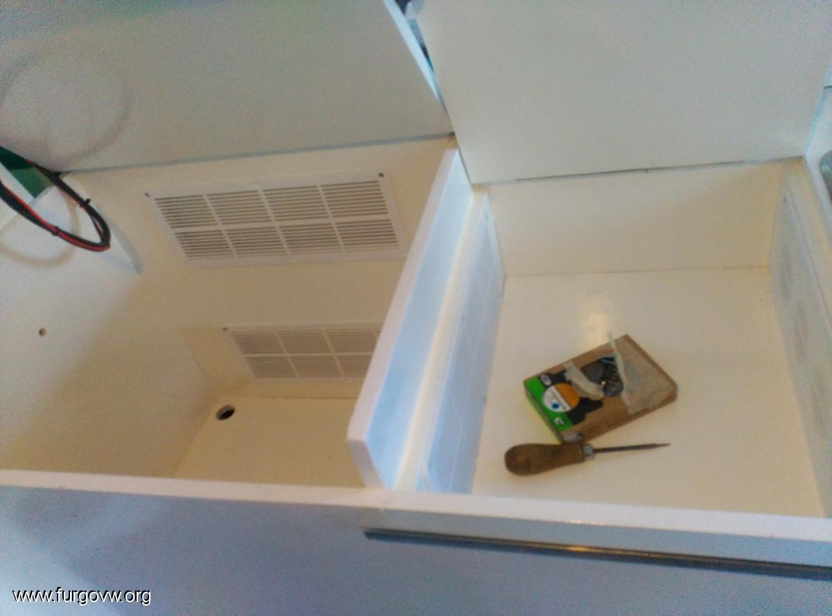

A pesar de que esta acabada, ya sabéis que siempre estamos pensando y haciendo modificaciones. Pues bien! Lo siguiente que le he hecho ha sido colocar una nevera, Estaba arto de beberme las cervezas tibias. Después de mucho mirar neveras al final conseguí una vieja que me regalo un amigo. Me viene de lujo por que se adapta perfectamente. Lo único que tuve que hacerle al mueble unas rejillas de ventilacion, en principio va bien, quizás tenga que ponerle un ventilador para que extraiga mejor el calor, pero en general bien!

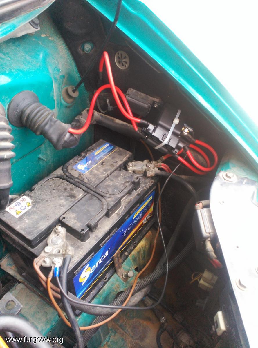

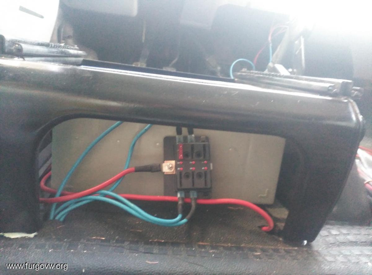

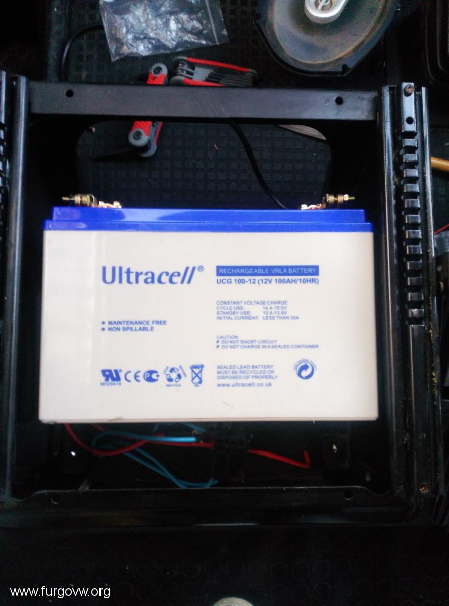

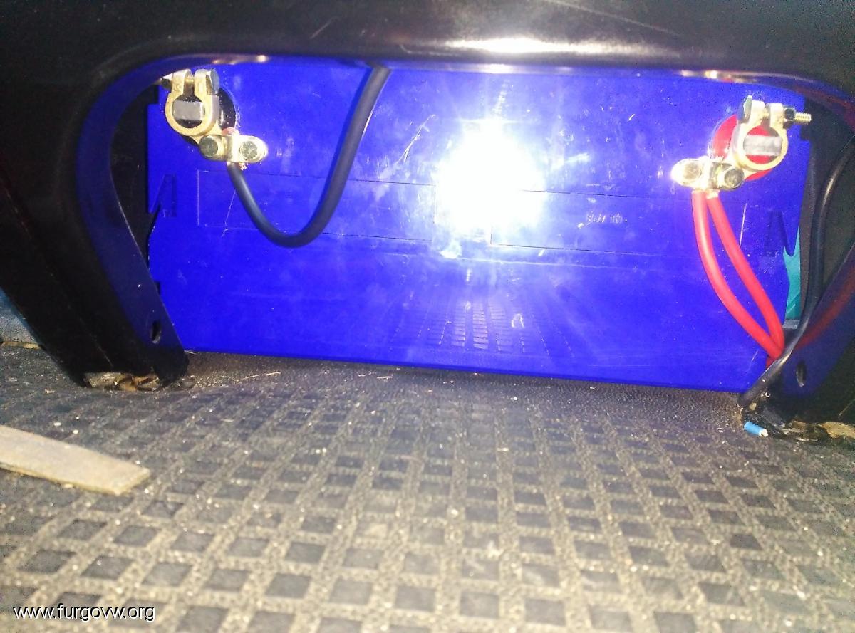

Esta claro que para poder llevar una nevera como esta se necesita llevar instalada una segunda batería para no quedarte tirado, así que también se la instale. Este fue el motivo por el que me regalaron la nevera
OS dejo aquí unas imágenes de la instalación:
Instalación de la segunda batería
Instalación de las rejillas y nevera

Muy buen curro, una pregunta, esa nevera es de compresor o es termoeléctrica,  lo digo porque como sea termoeléctrica te comerá la batería, aparte que no enfrían casi nada

La nevera que puse en su día era de compresor, pero era de las antiguas y tenia un bajo rendimiento. Por lo que los días de mucho calor tenia que ayudarle con hielo a enfriar, asi que me compré una nueva de compresor de 31l y eso va como Dios. Vale una pasta, pero beberte una cerveza fría en verano en la furgo sin preocupaciones no tiene precio.

- Nevera: Tener cuidado con las ventilaciones de las neveras por que en días de mucha calor pueden recalentarse, gastar mucho y no tener buen rendimiento, incluso joderse. Yo tuve que hacer una rejilla y colocar un ventilador, y con eso bien.
