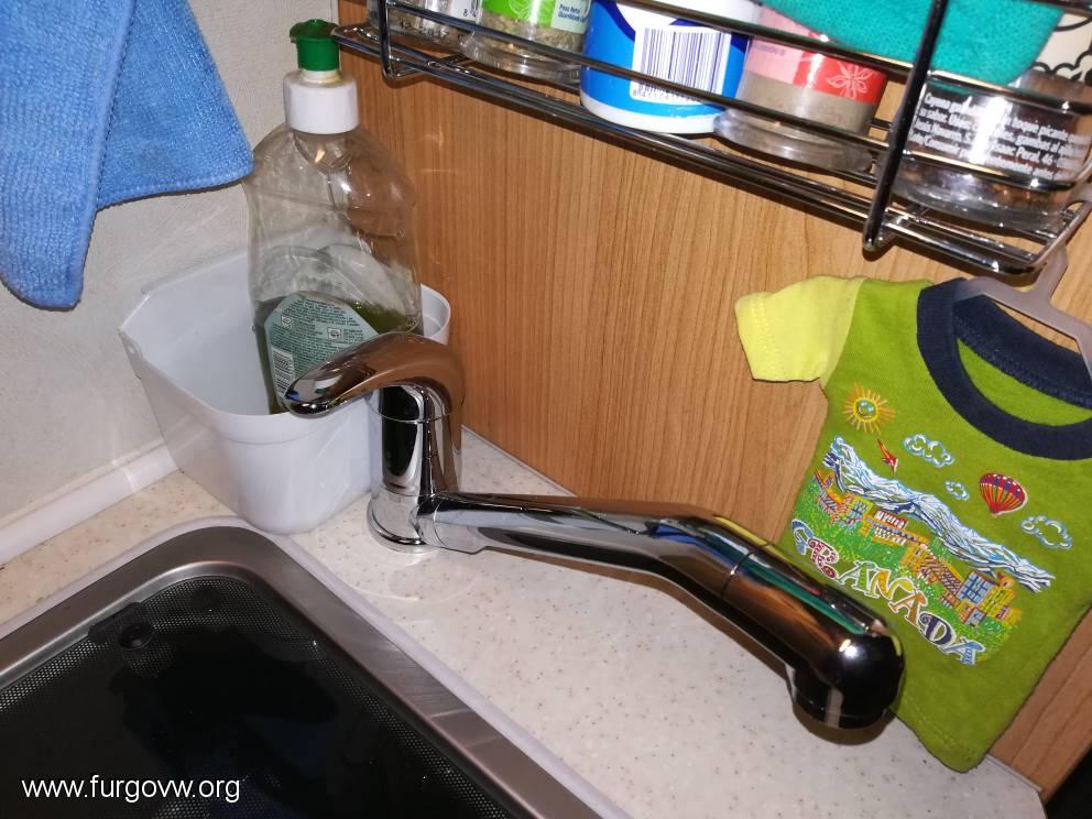

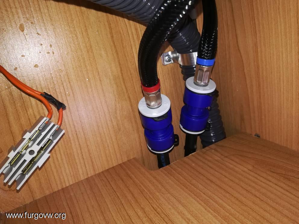

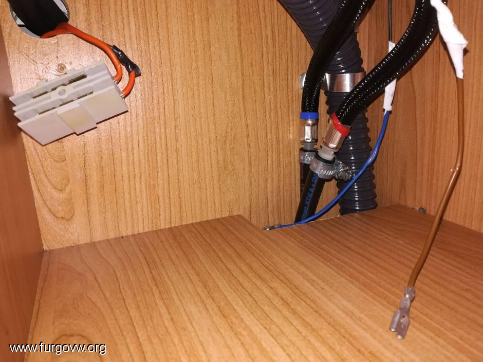

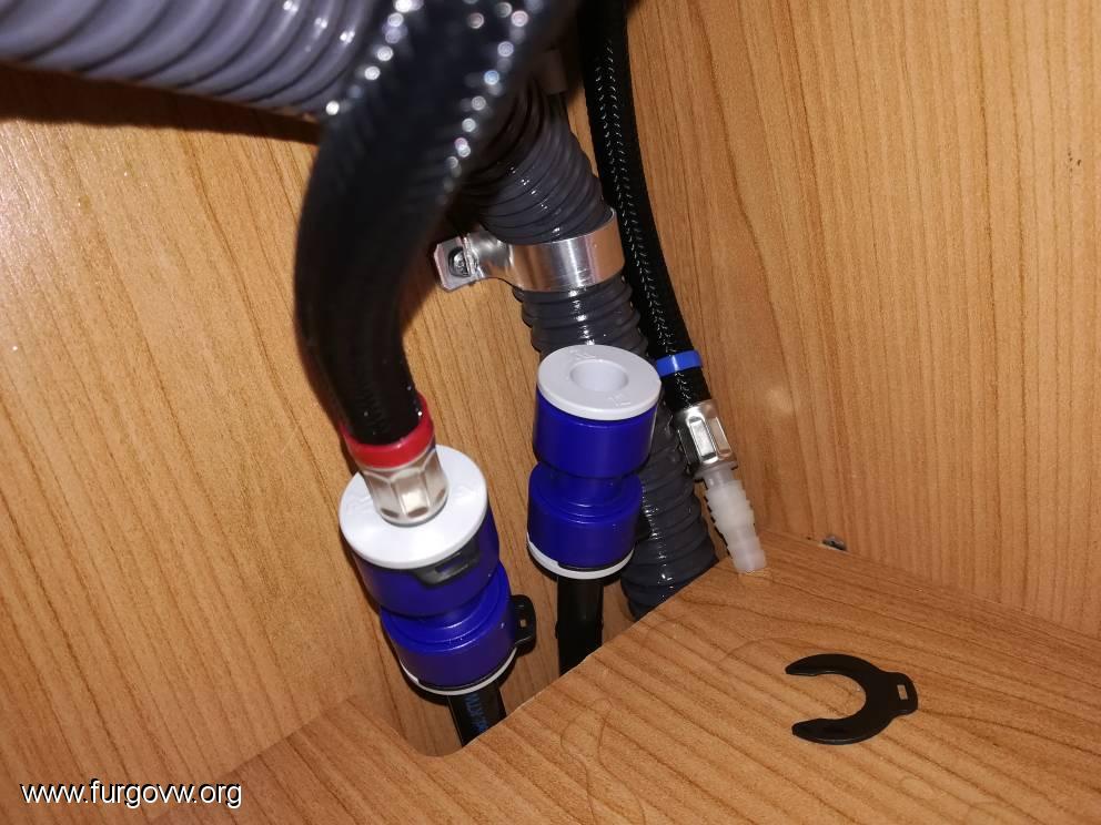

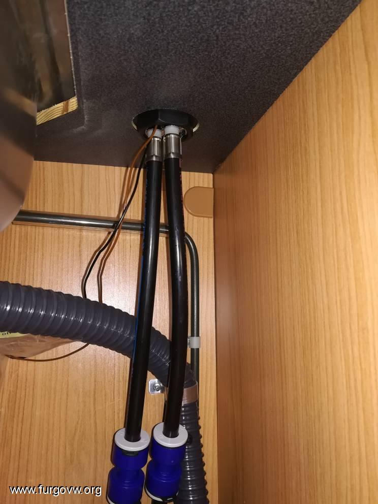

Hola, a ver si alguien me puede ayudar porque es la primera vez que cambio el grifo del fregadero y pensaba que era mas fácil. Y eso que he llevado el que tenía a la tienda para que lo vieran y asegurarme que luego no habria problemas con los tubos del agua. Me han dado uno y me ha dicho que era el correcto. Pues bien al ponerlo ahora y abrirlo se me sale toda el agua por las conexión rápida de los latiguillos. En la primera foto se ven las conexiones que tenia antes y en las otras las del grifo que he comprado. Alguno que sepa del tema y me pueda decir qué es lo que hago mal o si se han equivocado en la tienda? Gracias

Esos latiguillos no se corresponden con la unión rápida uniquick de reich que tienes, quita los uniquick y pon el latiguillo directo al tubo, los puedes asegurar con unas bridas, los uniquick son para tubos rígidos sin estriar.
También puedes coger unos trozos de tubo del grifo que has quitado y colocarlos entre los latiguillos y la unión rápida.

Hola Rhunas, por aquí seguimos como ves liados con el tema del agua. Ayer, aghast me dijo lo mismo y asi lo he hecho. Es que en la tienda me dijeron que si que se podía aunque me extrañó y efectivamente al conectarlos se me salia el agua. Ahora con abrazadera bien apretada solucionado.

Bueno, pues si ya esta solucionado mejor, por cierto, veo que tu grifo no es como el mio, el mio va encastrado en el fregadero y el tuyo parece que en la encimera, de que año es tu adria?
Enviado desde mi MI 5s mediante Tapatalk

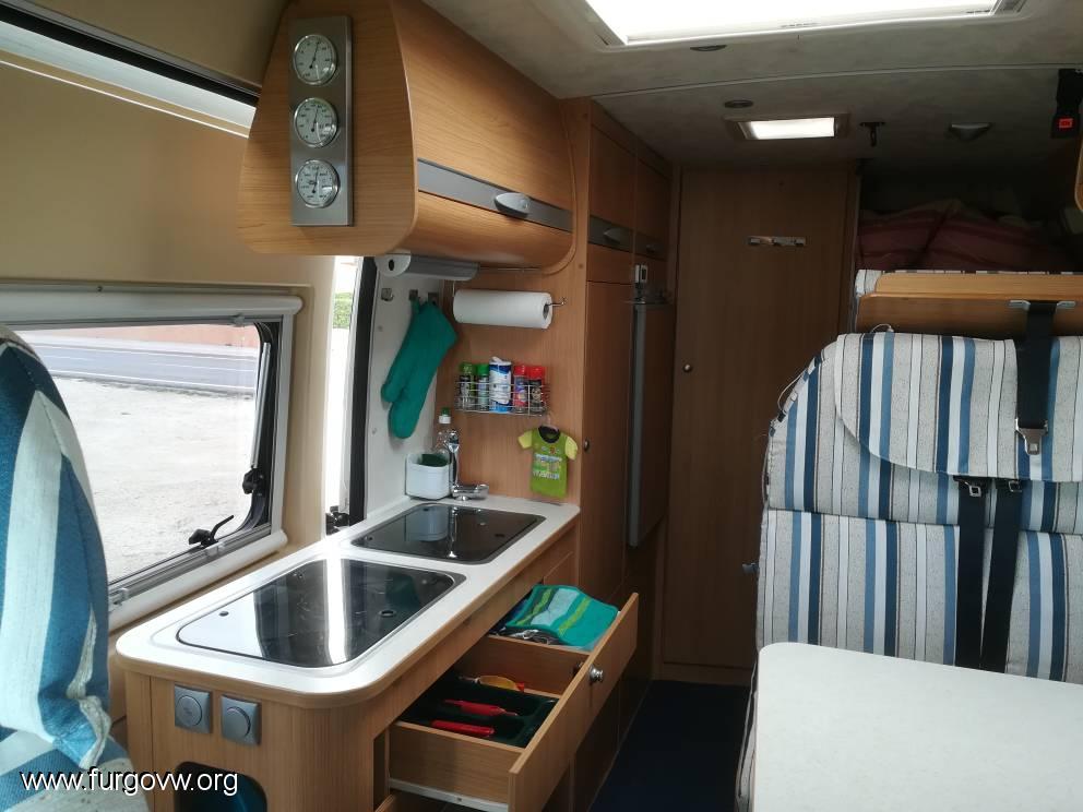

Si  el mío está en la encimera. Este es el nuevo que le he puesto y ahora se puede fregsr bien. El que traía era muy corto e incómodo. Mi Adria es del 2010 es una 4 twin, una distribución poco frecuente pero que a mi me encanta. Te mando unas fotos. Y tú cual tienes?
