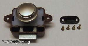

En diferentes lugares, también en el foro de furgovw, he leído que en la ITV no te suelen admitir el uso de imanes para el cierre de puertas. ¿Pero qué significa exactamente eso? Significa que no se le puede meter un imán a un lado y a otro o significa que quedan fuera cierres como este?. Entiendo que este otro tipo no es válido (me parece demasiado endeble hasta a mi), pero el primero me parecía suficientemente fuerte.
En caso de que no se pueda usar el primero, ¿hay alguna opción de cierre invisible aceptado? Es que lo de poner un pestillo tipo cuarto de baño me parece demasiado cutre.

Pues significa que no puedes usar ni el primero ni el segundo, puedes usar cierres con retención mecánica
Y no, tampoco valen las bisagras con muelle
Coneho_Pirata
Lo mas "invisible" y estético que vas poder usar, creo que son los de cierre mecanico (como comenta kalvitero) con pulsador, son algo caros pero las puertas quedan bien cerradas y los tiradores no molestan.
Lo de los imantes tendrían que ser muy muy potentes, esos que aparecen en las imágenes se abren con poco con los peligros que conllevan

Ok, gracias. Lo malo de los de pulsador es que cuestan un ojo de la cara, pero quedan muy bien (por algo los llevan todas las AC)

Yo los compré el Aliexpress y no fueron caros. Compré un pack en el que hacían descuento al ser 5 cierres.....
Pon en el buscador push lock y a ver qué ofertas te salen. No te canses de buscar, que los hay baratos.... ;)

Bingo! Hay desde 2 euros y poco en AliExpress. Genial!! Tendré que esperar unas semanas hasta que lleguen pero el precio es genial.

Lo cutre es no poner un cierre "mecánico" y que en cualquier frenada brusca (o golpe) se habrá la puerta o salga volando.
Entiendo que lo del imán sea cómodo pero en orden de marcha se debería poner algo mecánico.
Me parece correcto que las ITVs no admitan el uso de imánes para el cierre de puertas/armarios/altillos (ni siquiera los de neodimio).

Mira en Aliexpress ahi compre los mios identicos a los de las tiendas camper. La diferencia es Aliexpress 3€ tienda camper 8€ te toca esperar mas pero son identicos

Sí, ahora que estoy mirando más a fondo estoy viendo cosas interesantes, aunque por la diferencia de precio que tienen en Aliexpress los de botón, me quedo con estos. Los que yo tenía en mente eran los de los cuartos de baño de toda la vida.
Kiyo74
Cita de: navi2000 en Abril 16, 2018, 16:53:12 pm
Hablas de estos.....verdad?
