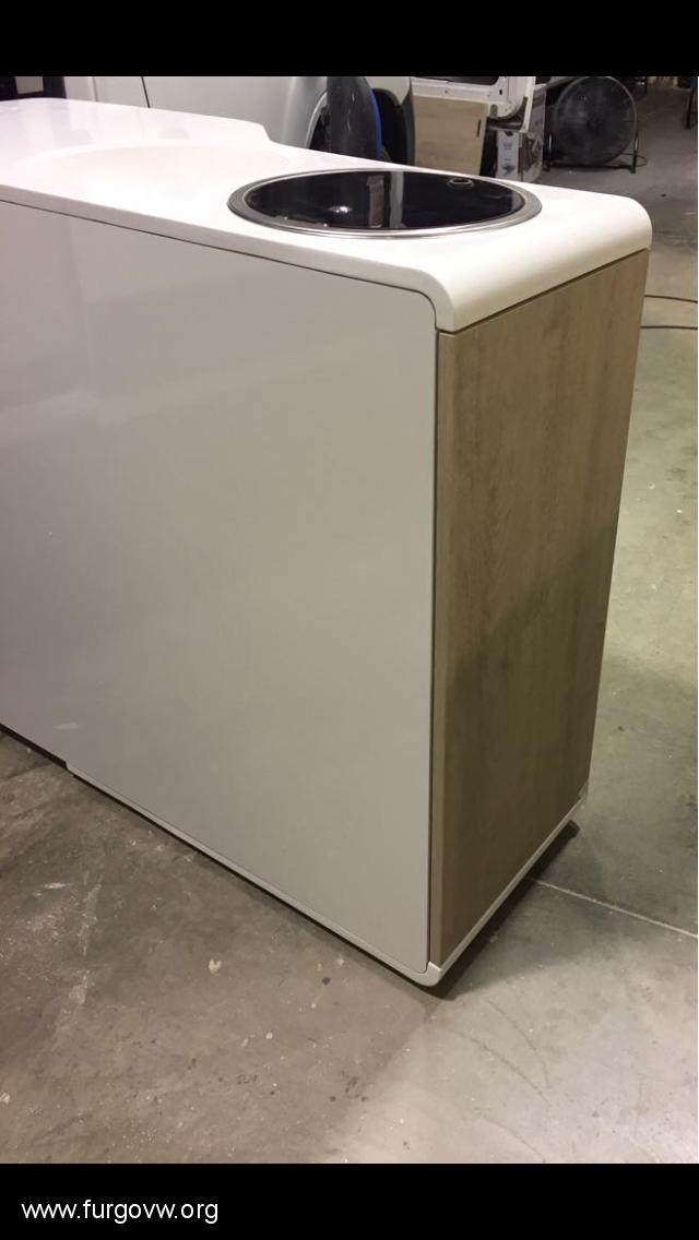

Está quedando muy guapa, enhorabuena totox. ¿Que tal las medidas del fregadero? ¿La tapa irá en el mismo material que la encimera?
lisanlor
Septiembre 17, 2018, 15:52:06 pm #61 Ultima modificación: Septiembre 17, 2018, 16:00:10 pm por lisanlor
Cita de: Gachusan en Septiembre 17, 2018, 10:30:45 am
El fregadero es de 31 cm de diámetro. Algo más que las dometic que tienen 26 cm en forma rectangular. En una L2 no podemos moverlo más de donde está ya que nos metemos en el lado del frigo. Y si en el futuro queremos poner un mueble vertical de cocina esto nos lo impediría. Lo cierto es que en nuestro proceso de fabricación podemos mover y elegir donde queramos llevar el fregadero. En las L3 hay más espacio y podemos hacer lo que queramos.
La tapa estamos preparando 2 opciones. Una en metacrilato negro alto brillo para simular el cristal de La Cocina de gas. La segunda que sacaremos es en composite del mismo material. El reborde ya lo tenemos para que encaje y no se mueva.

Y no habéis pensado en hacer la pila como un cilindro vertical en lugar de media esfera? Creo que sería más cómodo para fregar...
Enhorabuena por vuestro trabajo
buenas Jordi!!
En realidad no es una semiesfera perfecta tiene un corte plano bastante grande en El Centro que hace que sea bastante grande ( ya pondré otra foto más a detalle) y de profundo creo recordar que hace 15 o 16 cm (es bastante profundo) el grifo tampoco será el típico , con lo que ayudará a la hora de fregar
Claro que se podría haber hecho cilíndrico o cuadrado si hubiera querido, es lo bueno que te lo haga el mismo( lisanlor) ya nos pasó con la encimera anterior que como comento era un pelin más chica y menos profunda que esta y se repitió para hacer la actual que creo será suficiente ( espero no equivocarme)

Ok me parecía que era una esfera. Si tiene un fondo plano me parece mucho más cómoda para fregar...

Pues ya se va finiquitando La Cocina !!
Se están trabajando las cajoneras pero ya os podéis hacer una idea global de como va a quedar, aunque le quedan unos cuantos detallitos que harán que luzca mucho más
La verdad que el resultado es brutal , si os fijáis la parte baja también va en composite ( globalstone ;) ) para darle un aspecto de continuidad al conjunto
Espero que os vaya gustando tanto como a mi

La verdad es que deja un acabado brutal! .baba .¿Ese material es muy pesado?

La verdad es que tiene buena pinta, aunque me entra la duda la utilidad, pero eso ya nos lo contara Totox... ¿Cómo de duro es ese material? ¿En la pila no se terminará marcando con los cacharros? Al final se golpea quieras o no... También creo que la pila cuadrada y fondo rectangular cabe mucho más y es más cómodo para fregar.
Ya nos irás contando.
Yo intenté que me pusiera cajones debajo de la pila/cocina pero no lo conseguí. Veo que tú has tenido más suerte
A ver si te puedo ayudar!!
Creo que el material es el mismo del lavabo ( creo ,porque no se si se puede hacer más duro) como son materiales mezclados no sé si echa más de uno o de otro le da más dureza
Lo que si te puedo decir que el lavabo es muy duro, además creo recordar que lisanlor me comentó que si le daba un golpe se podía rectificar y lijar y no se notaba, al final es como una especie de silestone.
Utilidad ya te contare creo que los fregaderos de la can son de 26 cm en cuadrado , el mío es de 32 en círculo , al final son casi iguales , engaña , cuando la tenga le echaré una foto con un cacharro dentro para que lo veas
De todas formas a ver si Luis saca tiempo y os contesta a cuestiones tecnicas , yo ahí ya me pierdo

¿Cómo silestone pero menos pesado que una encimera de madera? ¿Y además si se golpea se arregla y no se nota? Joder el globalstone puede ser el material del futuro ¿Habéis calculado el ahorro de peso?
La pila no es tanto el tamaño sino la forma. El tener el fondo plano creo que es lo mejor para dejar los platos, vasos y cazuelas, incluso dejar cosas sin fregar y continuar la marcha. Pero bueno, las cosas nuevas hay que probarlas para ver el resultado.
