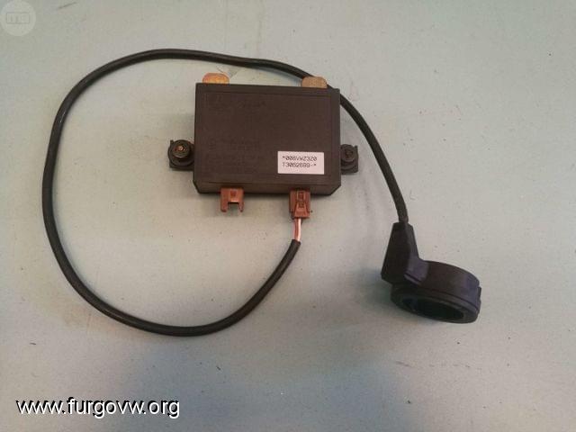

Hola buenas. Me llamo sergio. Me he liado a hacer un swap de 1.9td abl a 1.9tdi afn. He sacado todo el cabkeado de la t4 y la caja de reles. Para montarle cableado de un ibiza gt tdi. Bien el problema y dudas son las siguientes. El pedal del acelerador del ibiza para la t4. Clausor entero del Ibiza para ponerselo a la t 4.y el tempomat tambien?
haizkolari
el pedal del acelerador sí es absolutamente necesario, es electrónico y la centralita necesita esa señal para funcionar, el clausor con la antena para poder usar la llave y desbloquear el inmovilizador (similar a un relé doble con dos conectores)
inmovilizador y antena
el tempomat diría que sí yo llevo puesto las palancas de un ibiza del 98 sin  y los conectores eran iguales...lo único si lleva el botón de intermitentes tienes que ponerle el de la t4(recuerdo que era quitar el del ibiza y poner el de t4 sin dificultad) y que conectes los cables del tempomat o usar el cableado del clausor y palancas del ibiza también... el "inconveniente" es que las palancas son mas pequeñas, aunque al final te acabas acostumbrando, yo aparte llevo un volante mas pequeño y va mas compensado que con el original de mayor diámetro
