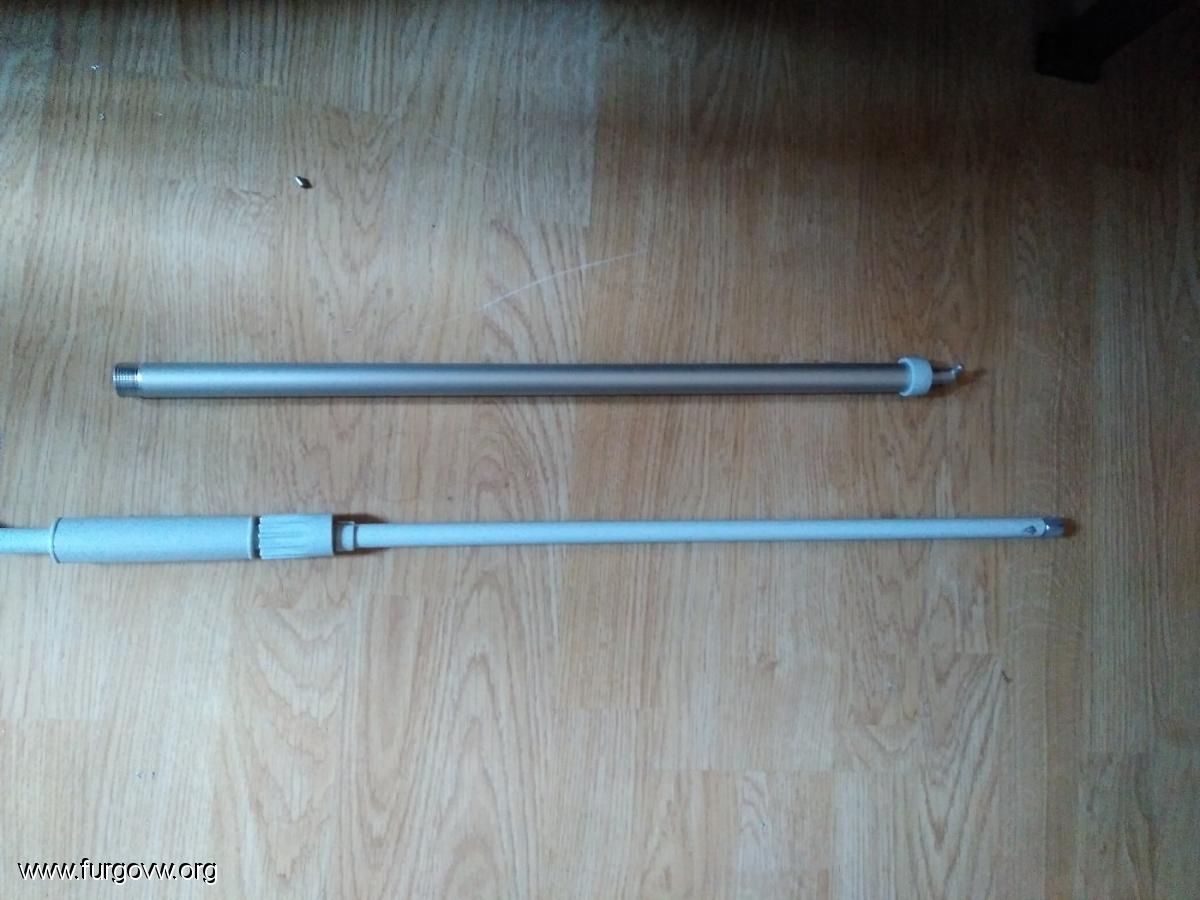

Hola, por fin después de bastante tiempo, he sacado un segundo para intentar poner las fotos, después de ver el tutorial ;).

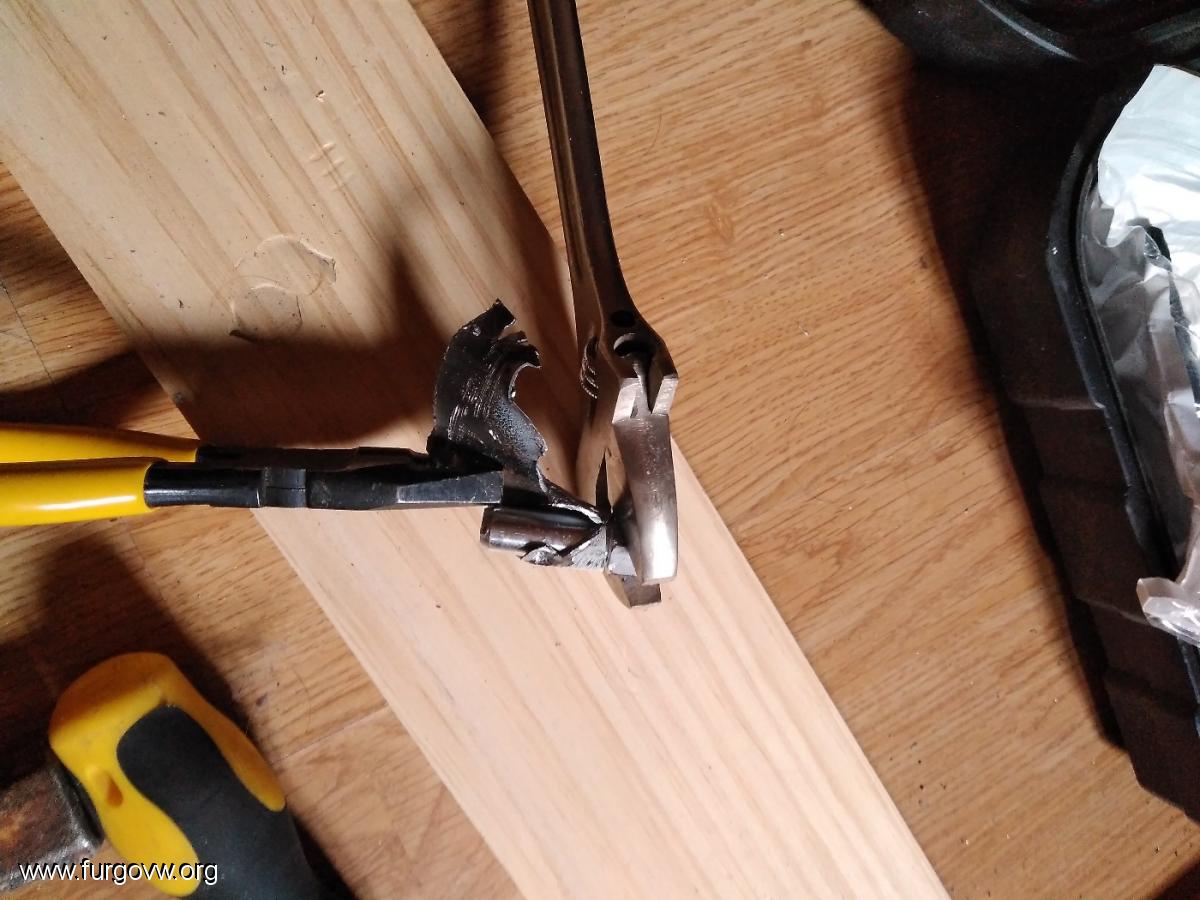

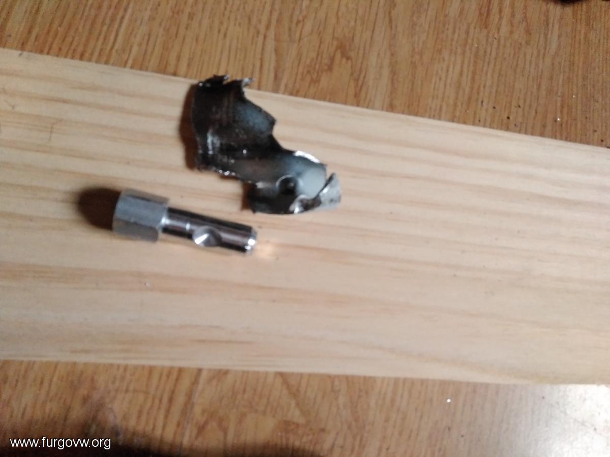

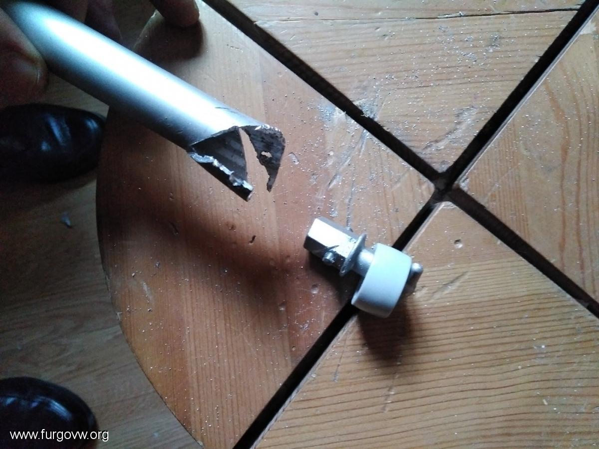

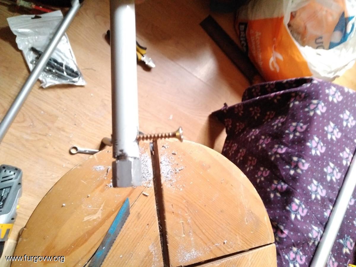

Bueno lo voy a intentar, el toldo lo puse con los 4 remaches roscados en un taller de coches y la manivela la desmonte y recorte para no perder la función telescópica ni la rosca.
Tuve que serrar con una sierra de metal, un destornillador plano para hacer palanca y el alicate para terminar de abrir y que salga la pieza.
Y por ultimo taladre con una broca y le puse un tornillo de madera que luego corte, pará que quedara bien fuerte.

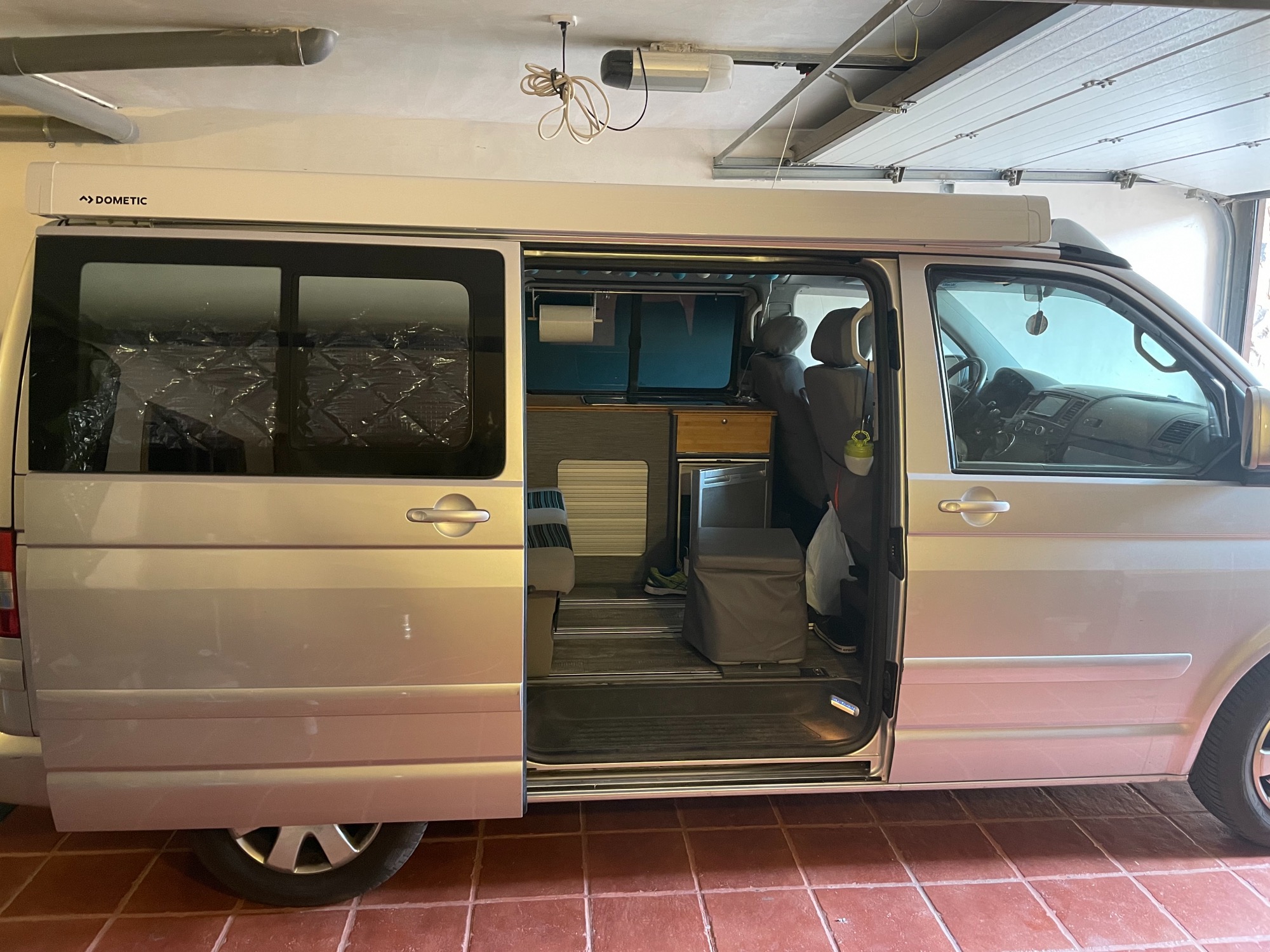

Por ultimo el toldo desplegado, perdonar pero no sabia darle  .loco2la vuelta

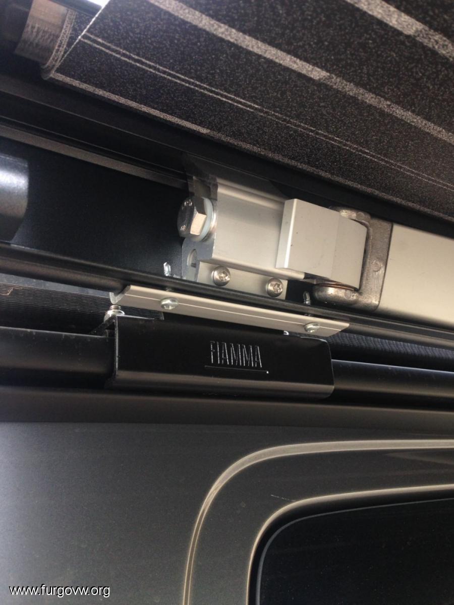

Cita de: Nyahbinghi en Mayo 21, 2018, 11:03:25 am
Intentaré explicarme mejor en la siguiente foto:
Las flechas azules marcan los agujeros que ya llevan hechos los soportes del f45 para fijar el toldo con los soportes. Decidí no taladrar el toldo por ahí porque vi mejor opción hacerlo por el punto marcado en verde. En mi opinión, si hubiera pasado tornillo y rosca por las flechas azules, me hubiera comido espacio de paso de las barras del toldo que se pliegan y esconden ahí al cerrar el toldo.
Otra opción era taladrar y roscar por la marca roja. Pero los perfiles de las barras del toldo son mas gruesos de arriba que de abajo. Por lo tanto, si unimos por la marca verde, dejamos mas espacio para que quepan las cabezas de los tornillos sin que rocen con las barras al plegar el toldo.
Sobre lo de las chapas, fíjate en la foto. Mira que entre el toldo en su base (gris oscuro) y el soporte (plateado) hay unos milímetros que no terminan de hacer contacto (se ve mas acentuado en la parte izquierda). En un principio, esto no afecta para nada y podría dejarlo así porque el toldo no descansa sobre la base del soporte, pero yo ahí le rellené ese hueco con chapa. De todas formas, creo que aún sería mejor hacerlo con goma tal y como propones
Buenas, yo también me decidí por el dometic y tengo atornillados 2 tornillos pequeños en cada soporte que no molestan para nada.

Cita de: vilasecasj en Septiembre 30, 2018, 08:32:01 am
Buén trabajo. Por lo que veo en la foto, a ti esos tornillos rosca chapa no te interfieren con la trayectoria de las barras del toldo. Pero en mi caso, sí. Tuve que buscar otra ubicación para atornillar.
Otra diferencia es que en mi caso, para desinstalar el toldo, primero tengo que desplegarlo para desenroscar evitando que gire el tornillo por dentro de la caja. Más engorroso, pero también resulta un extra de seguridad para que no me lo roben.

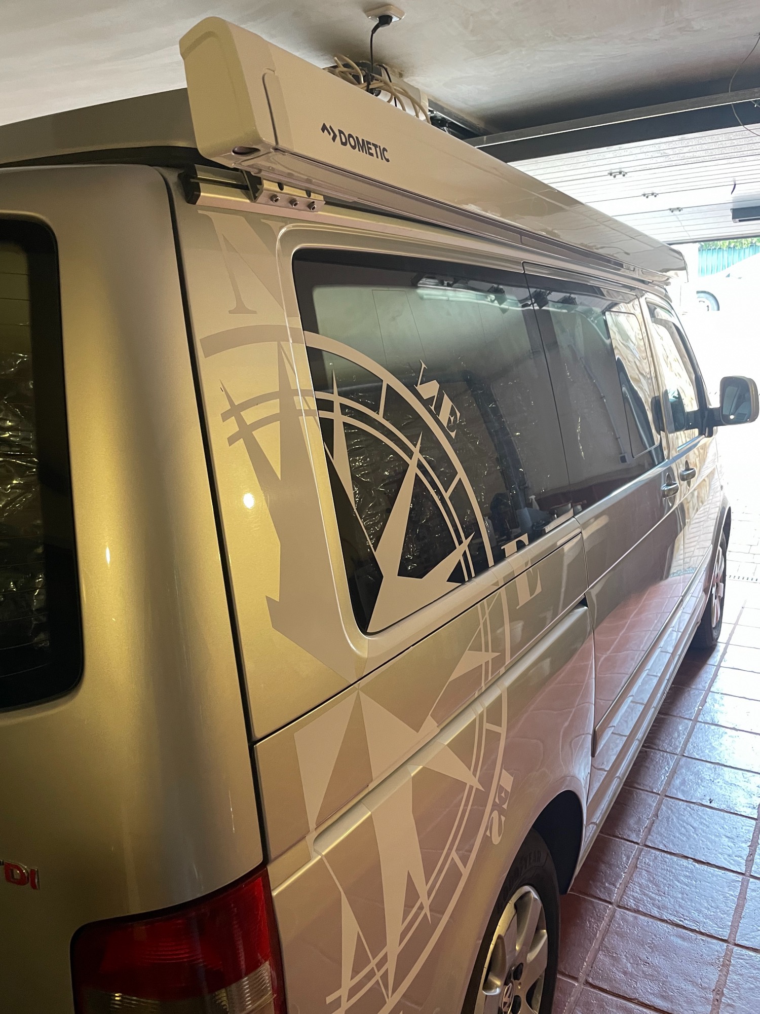

Bueno ayer instalé el toldo en mi T5 Multivan con el techo de Atlascamper y guía de california que ya llevaba instalada antes. Use soportes para la vw t5 california ya que teniendo la guía original de la cali instalada es lo que mejor se me ajustaba. Resultado de fabula ! Me gusta muy mucho y aproveche igual que aquí el compi y taladre el toldo para sujetarlo con él tornillo por dentro y así que no sea fácil de quitar
Modelo en concreto es PW1100 de 2,6M
