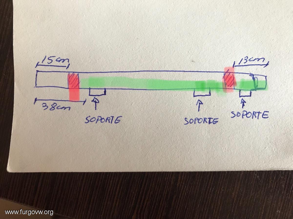

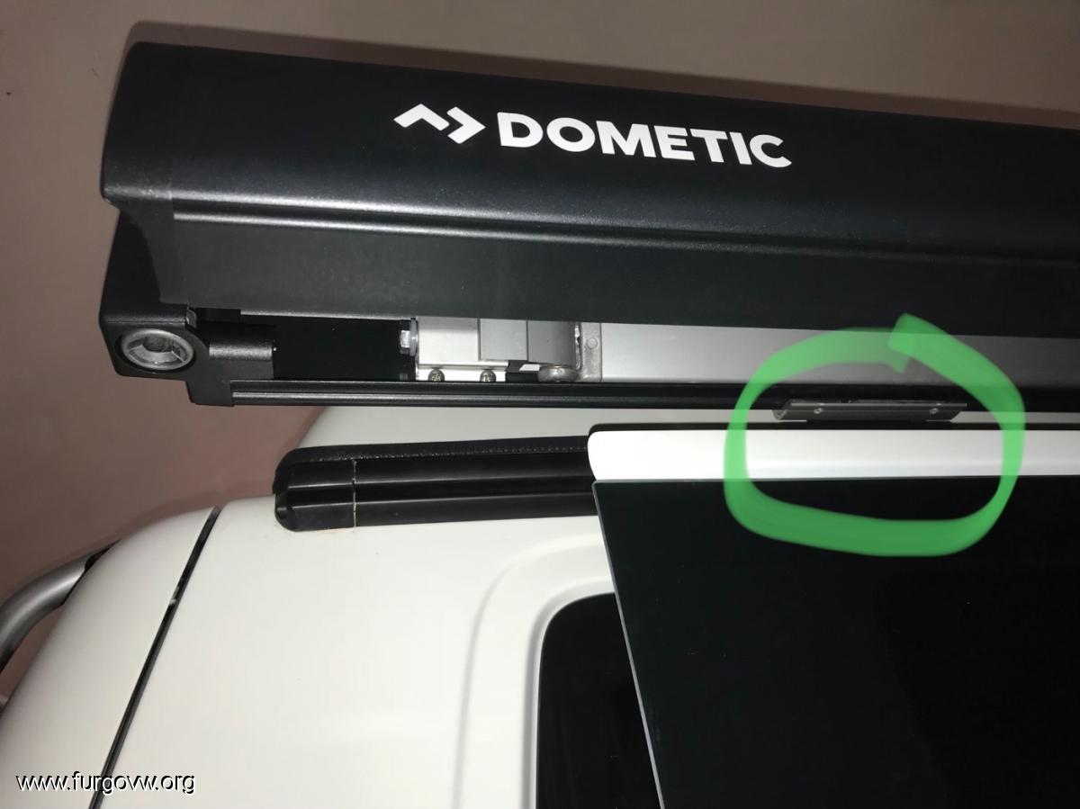

Te adjunto foto con un crokis para que veas donde paran las articulaciones del toldo sin tenerlo que abrir antes de instalarlo. Así ya sabrás donde no debes poner los soportes en la furgo.
En las siguientes fotos puedes ver donde yo puse los soportes (a la derecha de /de cada punto de articulación de kas barras interiores). Pero también se podría poner el soporte delantero mas hacia atrás:
Por último, ahí tienes otro crokis. Marcado en verde la zona donde estoy seguro que puedes poner los soportes.
Marcado en rojo las zonas por donde no pueden unirse toldo y soporte:

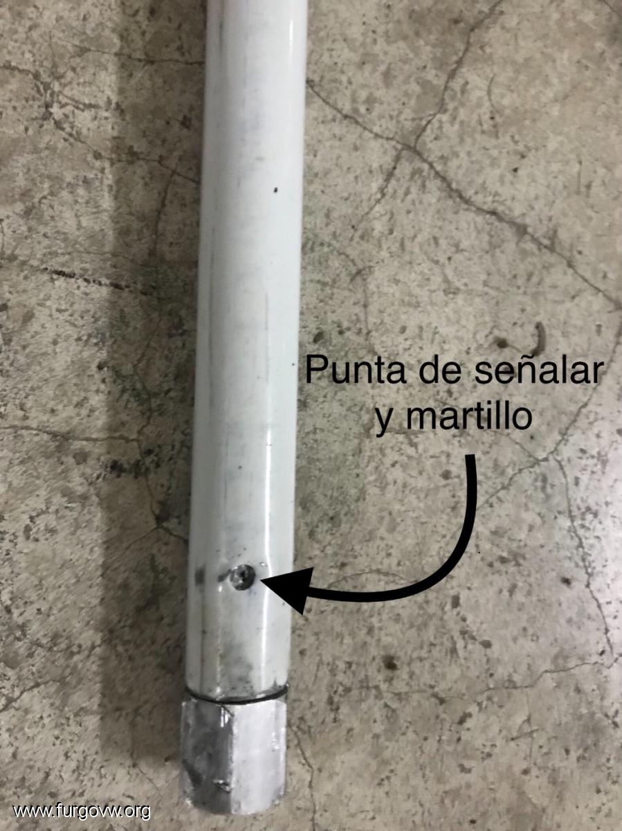

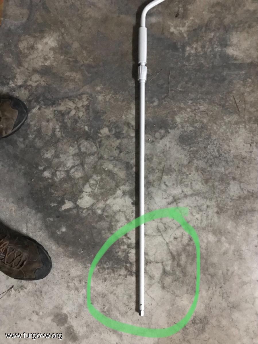

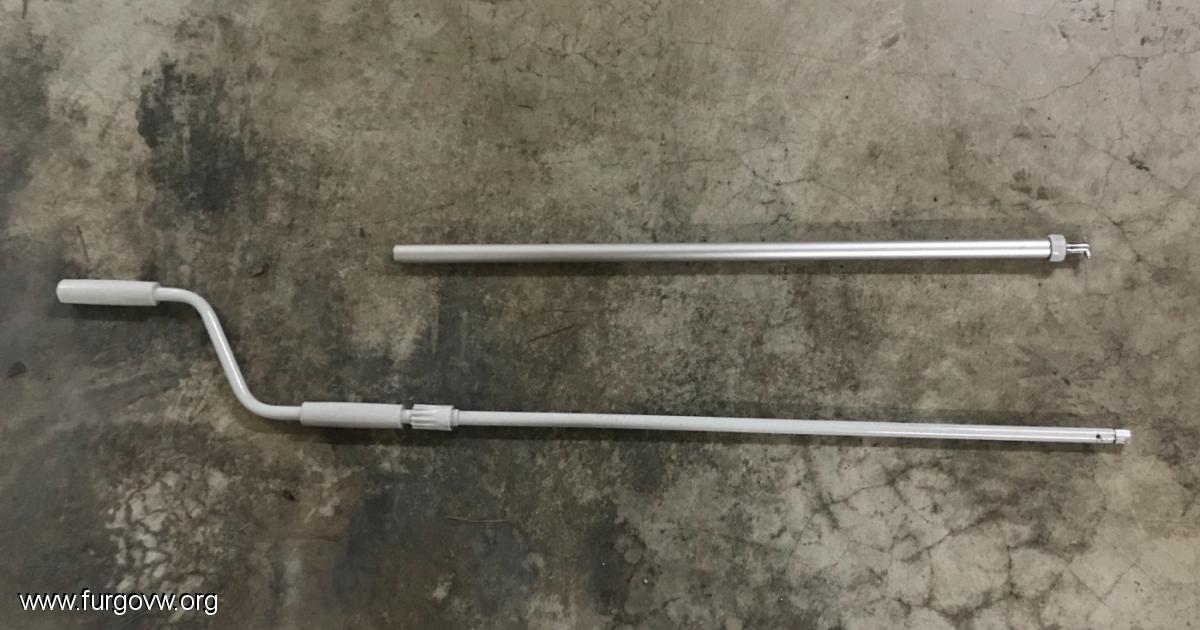

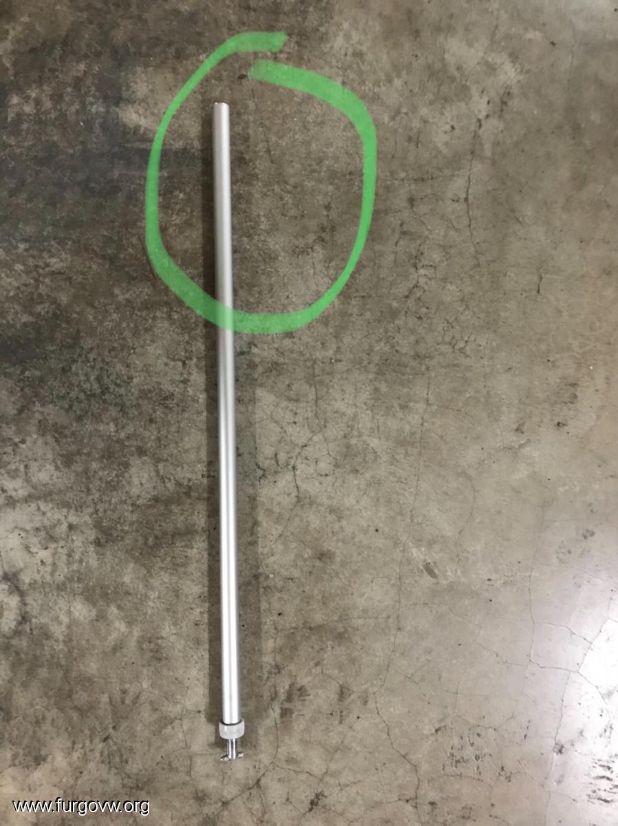

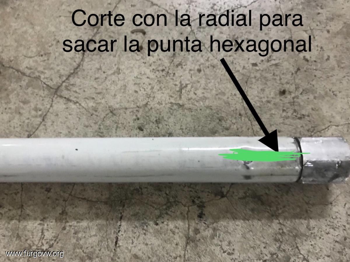

Recorte de la manivela del toldo sin perder la función telescópica:
La manivela que viene con el toldo es exajeradamente larga y tenía que acacharme mucho para plegar y desplegar el toldo. Además, no me cabía debajo en los cajones de debajo de la cama. Así que decidí recortarla, pero sin perder la función telescópica por si algún día me interesa ponerlo en algún sitio mas alto:
1) Separo los dos tubos de la manivela.
2) Con un arco de sierra recorto 50cm por la marca verde el tubo que va por fuera.
3) Recorto el otro tubo (el que va por dentro) 50 cm también.
4) Sacar la punta hexagonal del recorte que vamos a desechar. Esa punta de acero es importante y la necesitamos para que haga tope por dentro del otro tubo y lo falque a la hora de girar la manivela. Si no fuera por esta punta hexagonal, al girar la manivela el otro extremo de la manivela no giraría.
Para sacar la punta hexagonal, corto con una radial pequeña y luego con martillo y escarpa lo termino de sacar.
5) Cojo la punta hexagonal y la meto en el tubo que va por dentro y al que le he recortado 50cm. Para que la punta hexagonal quede bien sujeta al tubo, le doy unos golpes con una punta de señalar justo en dos puntos donde coincide el tubo con un hueco que ya lleva hecho la punta hexagonal.
6) Meto un tubo dentro del otro y ya tenemos la manivela 50 cm mas corta y sin perder la función telescópica.
Yo recorté 50cm, pero cada uno puede cortar lo que quiera siempre se que corte la misma distancia en los dos tubos.

Hola, hoy me ha llegado a mi el PW 1500. Aunque es para T5 sin techo elevable y sin guía, me ha sorprendido que la instalación de los soportes de Fiamma para F45 ( estos son los que me recomendaron en lulukabaraka) se coloquen además de con los tornillos y herrajes que trae el toldo, con sicaflex también. Esperaba no tener que colocar algo tan "definitivo" y me ha sorprendido.
Orra duda que me surge ahora que veo los croquis del compañero, son la colocación del toldo sobre los soportes ya que las zonas que marcas en el croquis como rojas para evitar el contacto toldo/ soporte son las zonas que indican las instrucciones de los soportes para colocarlos. Haré las pruebas oportunas antes de poner el sicaflex. Cualquier ayuda se agradece. Saludos

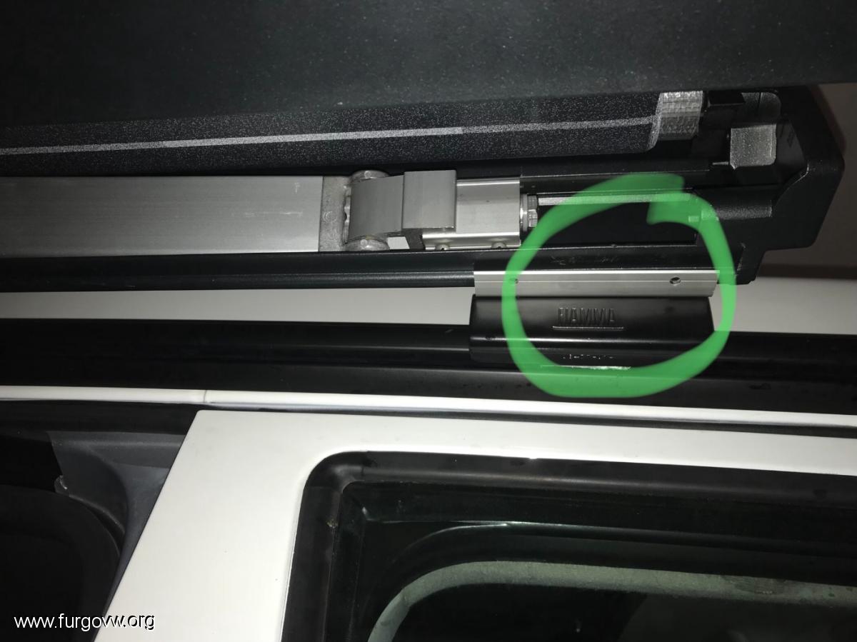

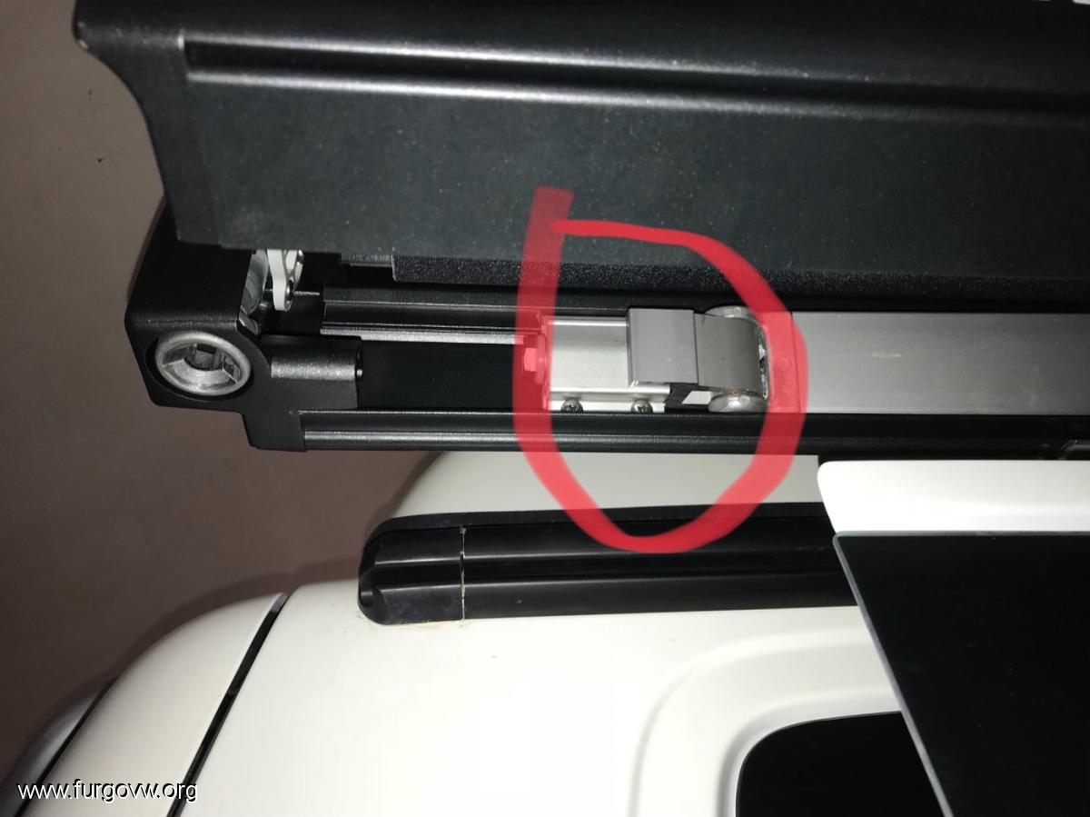

Mira esta foto y lo que marco en rojo.
Ahi van unas articulaciones que sujetan las barras del toldo y que ocupan todo el volumen interior en la caja del toldo. Por ahí no vas a poder taladrar ni pasar ningún tornillo. Así que los soportes no se pueden unir al toldo por ahi. Los soportes deben ponerse a un lado o al otro, pero no por ahí.
Esas zonas son las que marco en rojo en el crokis.
Gracias nuevamente, creo que entonces tendré que estudiar bien el asunto antes del sicaflex
Nyahbinghi
Así es.
Lo que yo recomiendo es que antes de instalar los soportes, poner el toldo en el suelo al lateral de la furgo ya centrado en la posición en que te gustaría ponerlo. Entonces con las medidas del crokis que os he pasado, ya sabes por donde van esas articulaciones y donde quedarían centradas en la furgo. Pues a partir de ahí, puedes marcar en la furgo donde poner o no poner los soportes.
