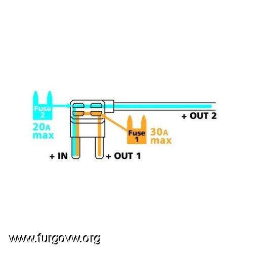

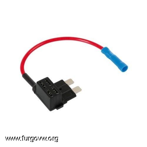

Mira en el cuadro de fusibles, y con un polimetro busca un consumible que tenga tensión cuando te interese (ya sea en contacto bajo llave o mejor aún solo con el motor en marcha).
Puedes usar un robacorrientes para llevar ese positivo al relé.

que bueno!!!! No lo conocía es genial! Gracias!
