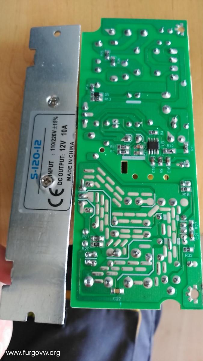

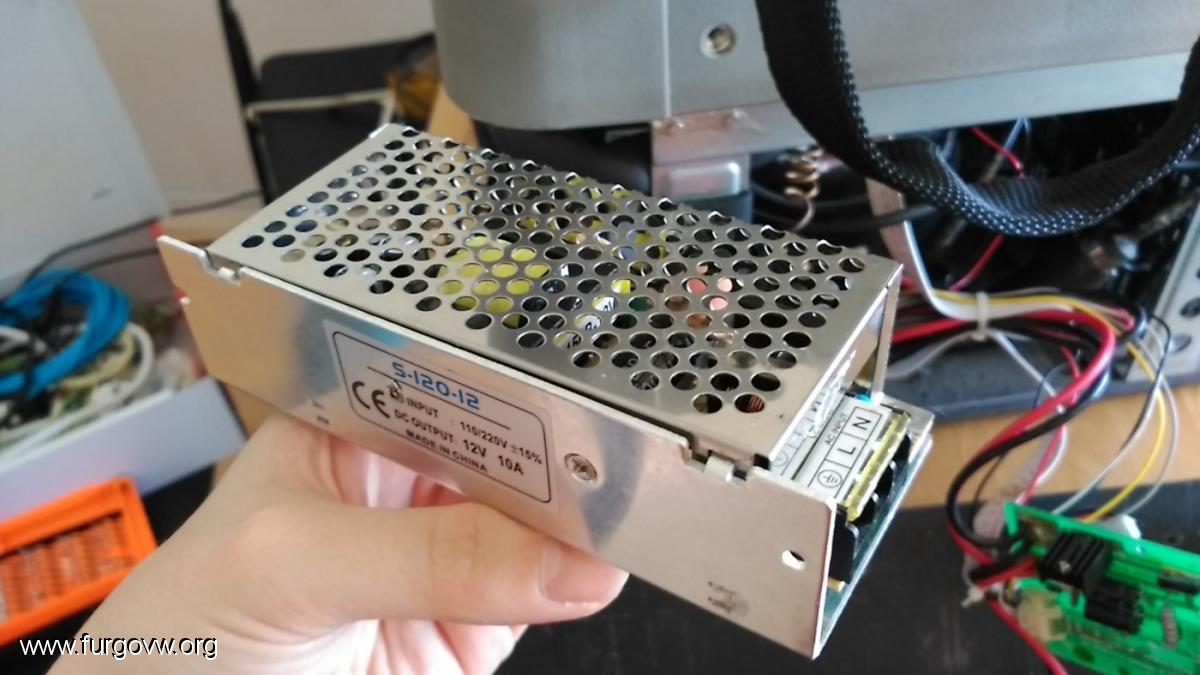

* Fuente de alimentación de 220v a 12v, 10A. 10,98e en aliexpress.

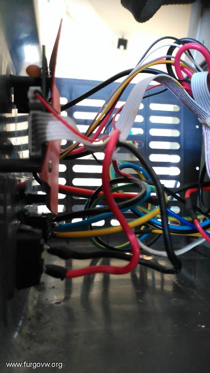

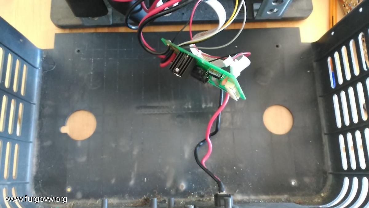

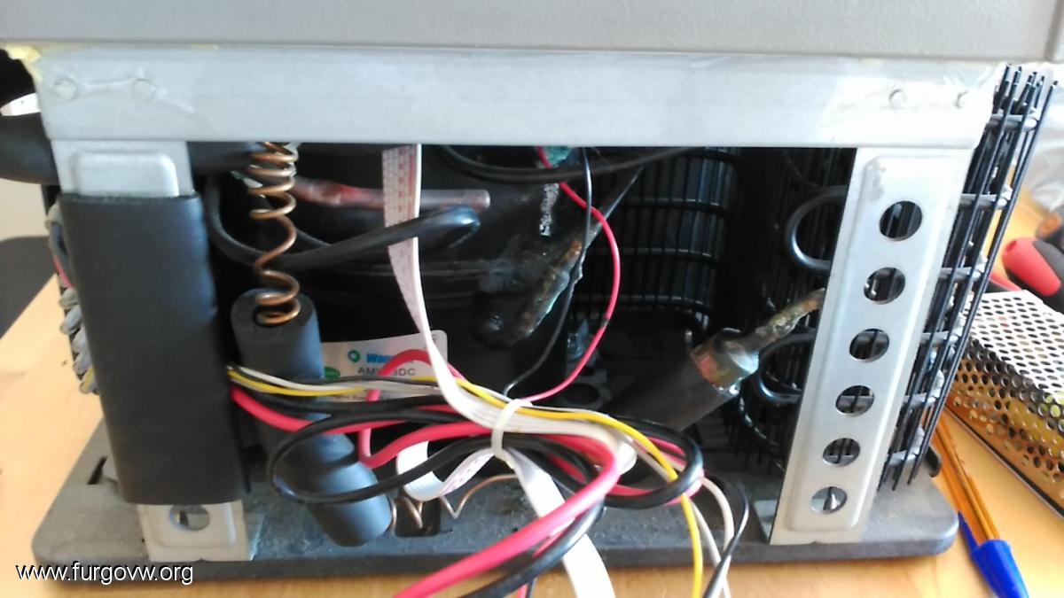

-  Lo primero y lo que mas miedo da, abrir la nevera. Hay que quitar todos los tornillos que se ven en la tapa de la rejilla con un poco de cuidado porque casi todos van roscados a plástico y no queremos trasroscarlos. Esto es lo que vemos (también se han quitado los tornillos de la plaquita que va en la tapa):

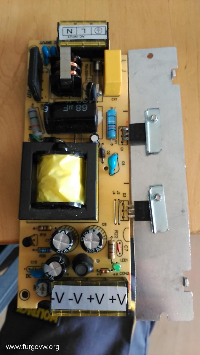

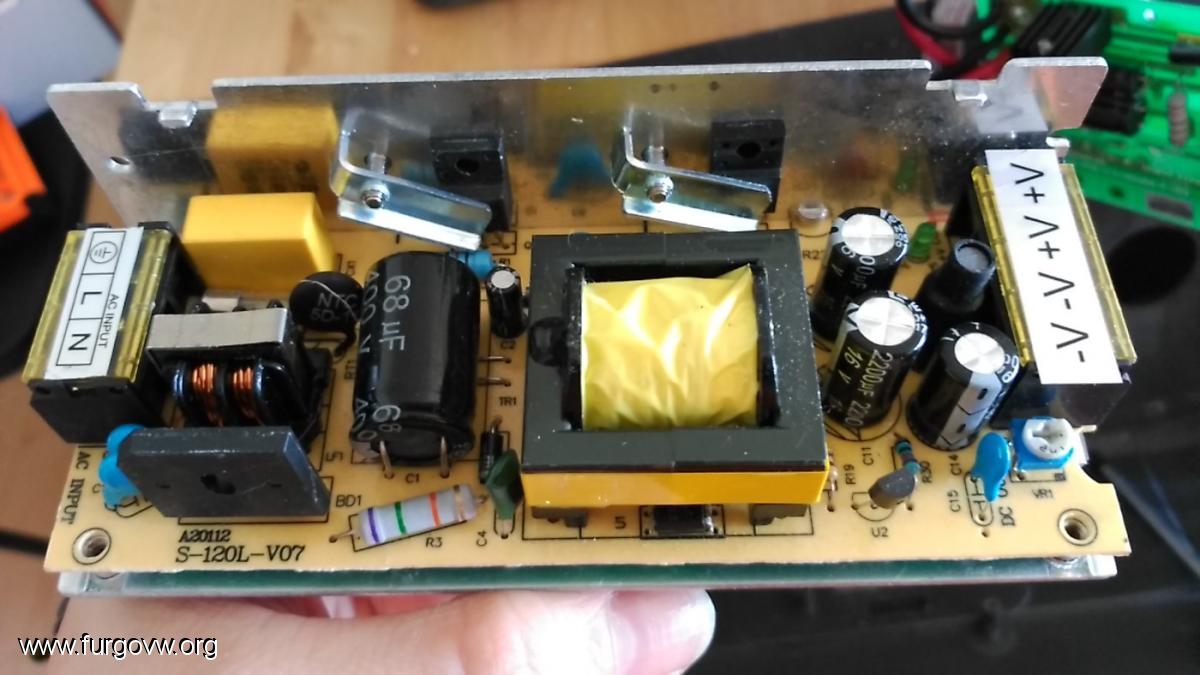

- El siguiente problema es ver donde ubicar el transformador de 220v a 12v. Yo tenía idea de meterlo entero dentro del hueco, pero tras muchas pruebas no veía que entrase en ningún sitio y además, que de conseguirlo, iba a tapar prácticamente la circulación de aire del radiador. Así que lo abrí y al ver que parte de la chapa hace de disipador, corté ese lateral y con cuidado doblé las patillas de los integrados para que todo quedase mas o menos plano para meterlo entre el cuerpo de la nevera y el compresor. Cabe justo pero cabe (me falta esta foto):

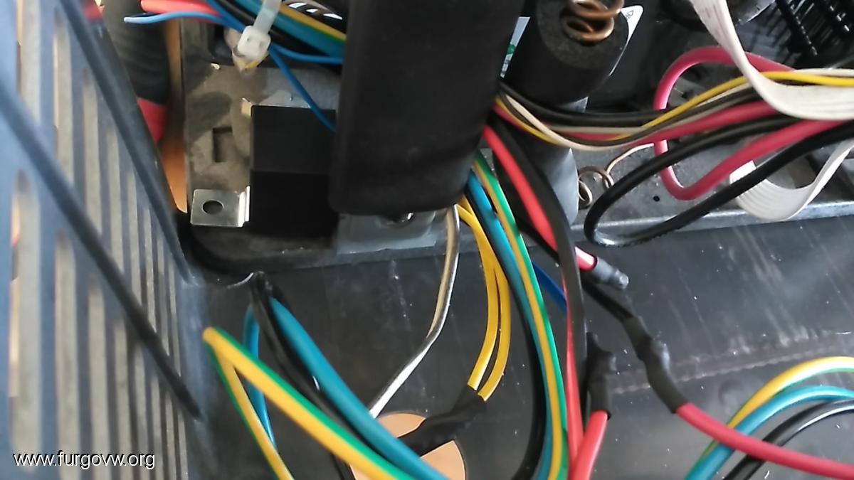

- Lo siguiente sería conectar y ubicar el relé. Cabe justo al lado de uno de los tirantes que dan forma a la nevera.
    · Conectamos los terminales de la bobina a +12v (86) y masa(85) de la fuente, en la foto, amarillos a la salida del relé y luego gris/blanco.
    · El normalmente conectado (87a; negro a la salida del relé) a la entrada de +12v del conector de la nevera con cable rojo de 4mm2
    · El común (30; azul a la salida del relé) en la placa con cable rojo de 4mm2, donde estaba antes la entrada de +12v del conector.
    · El normalmente abierto(87; rojo a la salida del relé) a +12v de la fuente con cable de 4mm2 rojo.
    · Finalmente, unimos la masa de la fuente a la masa de entrada del conector con cable negro de 4mm2.

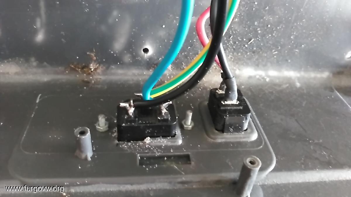

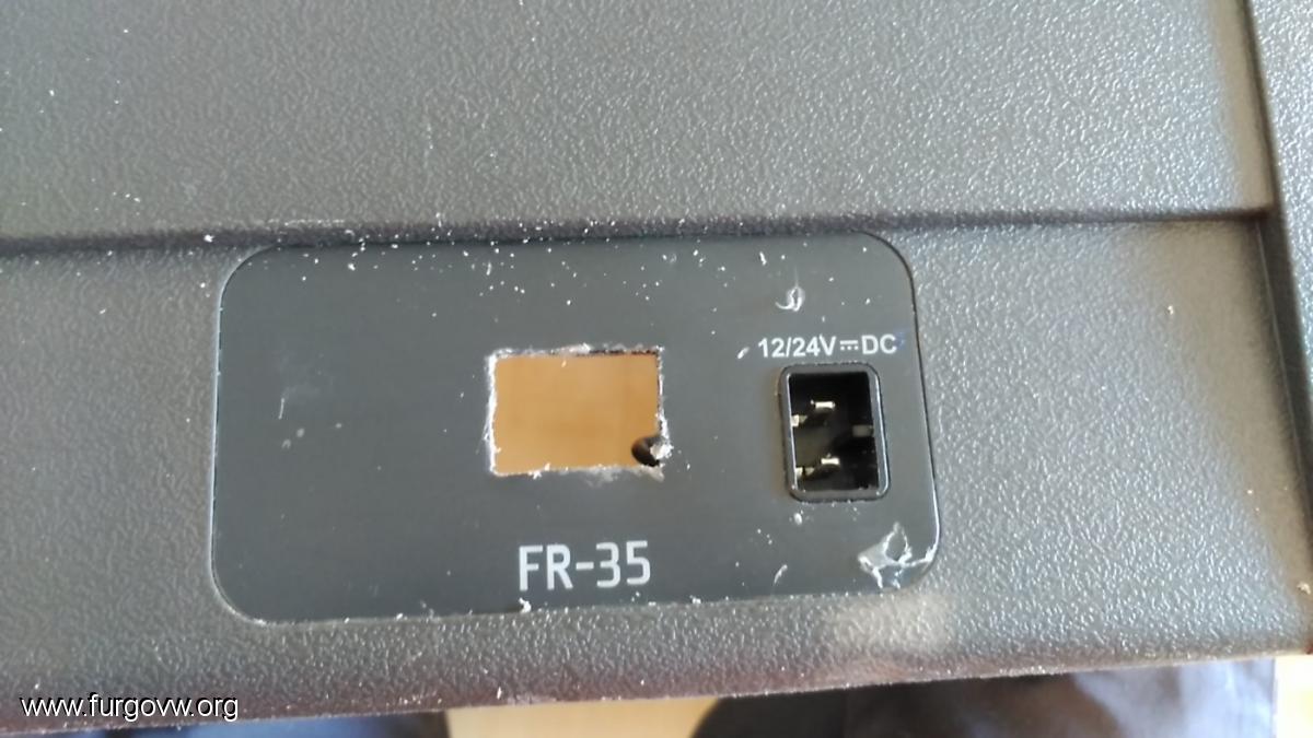

- Ya queda poco. Ahora toca la toma de 220v, yo he escogido una IEC de fuente de ordenador que tenía por ahí en un cajón, creo que es la mas adecuada. Mecanizamos el plástico de la tapa eligiendo bien para que no toque con nada por dentro y soldamos los cables de 220v de 2,5mm2 según el estándar (la tierra al centro). Por último, conectamos el otro extremo de los cables a la fuente:

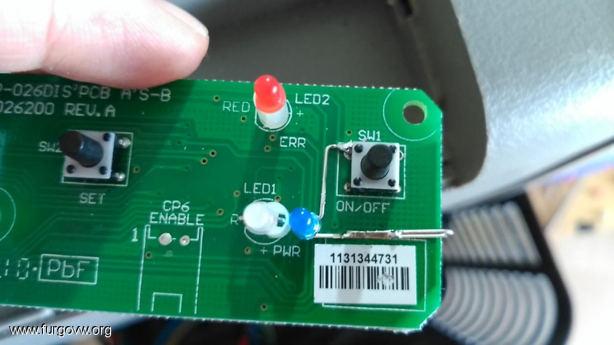

- Por último, antes de cerrarla, yo he añadido una pijería, un led azul que me indique que está funcionando a 220v.
Quitamos los dos tornillos que sujetan el frente del panel de mandos, lo sacamos con mucho cuidado (yo partí una patilla que no afecta a la sujeción) y quitamos los tornillos que sujetan la placa impresa al frente.
Localizamos el negativo en el pulsador de encendido (se ve en la foto), soldamos el led y la otra pata la llevamos a la parte de abajo, soldada con la resistencia y con un cable fino (el azul de las fotos) al +12v de la fuente:
