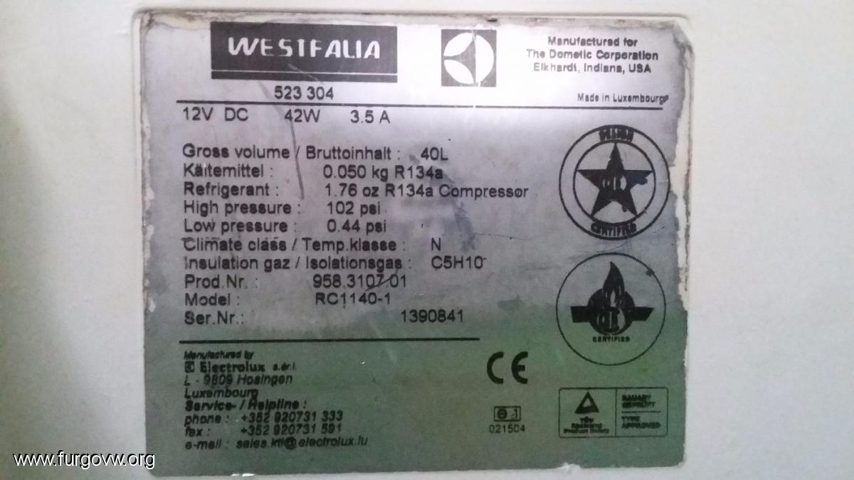

He creado este hilo porque me tocó en mitad de un viaje cargar la nevera de la cali. Los sintomas son los típicos: nevera no termina de enfriar bien los alimentos y sobre todo el compresor funciona constantemente ( y eso que la suelo llevar a unos 8 °C no màs).
Los pasos fueron los siguientes
1. Buscar un fontanero o frigorista por la zona (pag amarillas etc) y preguntarle si tiene medios para carga de gas de nevera. En su defecto me comentaron que algún taller mecánico nos puede sacar del apuro si tienen soldador y gas para aire acondicionado y tal...Tuvimos suerte y encontramos a uno bien majete y con experiencia (zona de la sierra de Segura por si alguien necesita el contacto que me mande un privado).
- Hay que mirar cuánto gas lleva la nevera. Esto es crucial porque si se mete menos lógicamente no enfría y si se mete de más tampoco!! Ojo. La cali t4 (al menos post 99) llevan 50 gramos de R134 a . Ojo porque encontré un post que hablaba de 150grms. Metimos 150 y la nevera iba fatal (no enfriaba casi, hacia mucho ruido y el radiador se calentaba una barbaridad). Al final tuvimos que hacer vaciado de cero y meter los 50gramos y genial.
En la pegatina de la nevera viene especificado.
La nevera tenía unos 15 años. Llevaba un tiempo yo creo dando guerrra porque llegué incluso a encargar una batería nueva  pensando que la batería duraba poco y era porque la nevera no paraba nunca...
El fontanero me soldó una boquilla de rosca para poder meterle gas en esta ocasión y en futuras...
Por si le sirve a alguien. La verdad es que la nevera enfría genial ahora y el compresor se enciende ahora lo justo.

Buen aporte, sí señor. Entiendo que la presión del gas que viene especificado en la nevera, será esa palabreja de Käitemittel.
pais
Cita de: papolin en Febrero 26, 2019, 13:52:40 pm
Es la cantidad en gramos de gas, la presion es otra cosa
papolin
A vale, pero es lo que tengo que saber si algún día me pasa
