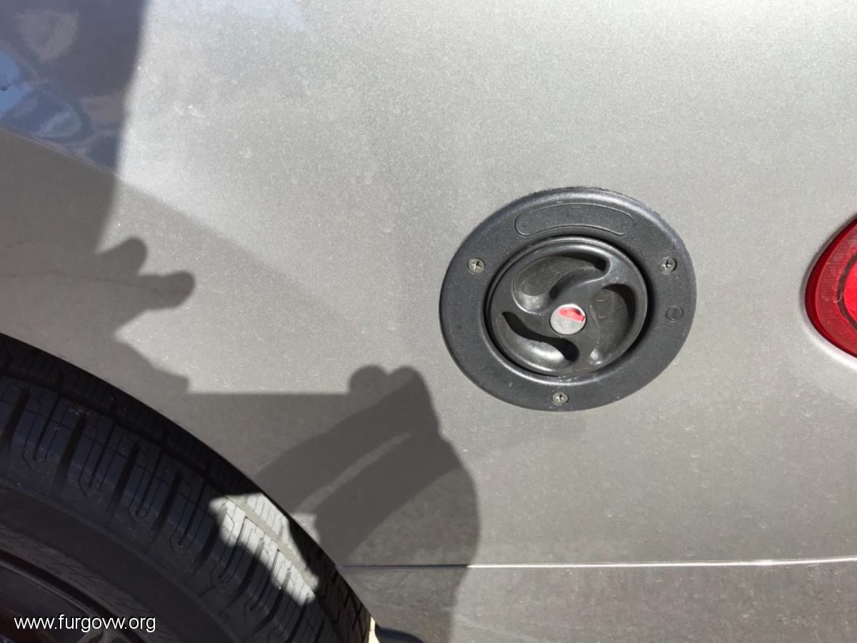

Hola a todos la verdad es qué llevó bastante tiempo por aquí pero no he sido capaz de presentar mi furgoloca. Este mundo de las furgo nos vuelve locos a todos y una vez qué empiezas a modificar o poner algo a tu furgo ya no descansas   .loco2 .panico. Somos una pareja de Madrid con dos 👶 👶 que compramos esa furgo para las 7 plazas y por él poco consumo qué tiene pero despues de unos tres años se convierte en la segunda casita que cuando más lo necesitas te saca del estrés del día a día y te lleva a sitios preciosos y relajantes. De una furgo normal y corriente qué compramos lo hemos modificado y adaptando a nuestras necesidades , autoturismo 6 plazas  dentro de la semana y autocaravana el fin de semana y los festivos. Nissan Nv200 Evalia 110cv de 2014 con 53000 km La furgo está preparada para uso diario 6 personas y para los fines de semana como Autocaravana 4 personas  llantas 15 aluminio , sensor de presión y temperatura por cada neumático ,mueble cama , depósito Aqua 20l interior con ducha ,30 l exterior con bomba de Aqua y boca de relleno ,2 baterías ultracell extra 150 A con placa solar 150 w y  otra 95 A con carga a través del alternador con Nasa marine , calefacción estática Webasto  con dos salida una para la cama de abajo y la otra para la cama de arriba ,techo elevadle , toldo fiama f 35 pro , inversor 220v / 1500w onda pura para enchufar  una microonda o cualquier otro electrodomésticos que funciona con 220v , Avance portón trasero , funda techo cama , alumbrado led , las sillas del conductor y del acompañante son giratorias, la cama apoya en las primera dos filas de sillas dejando la parte de atrás espacio para desayunar y comer sin necesidad de salir fuera de la furgo y tampoco mover las camas  lavabo con grifo enchufe y toma exterior 220
