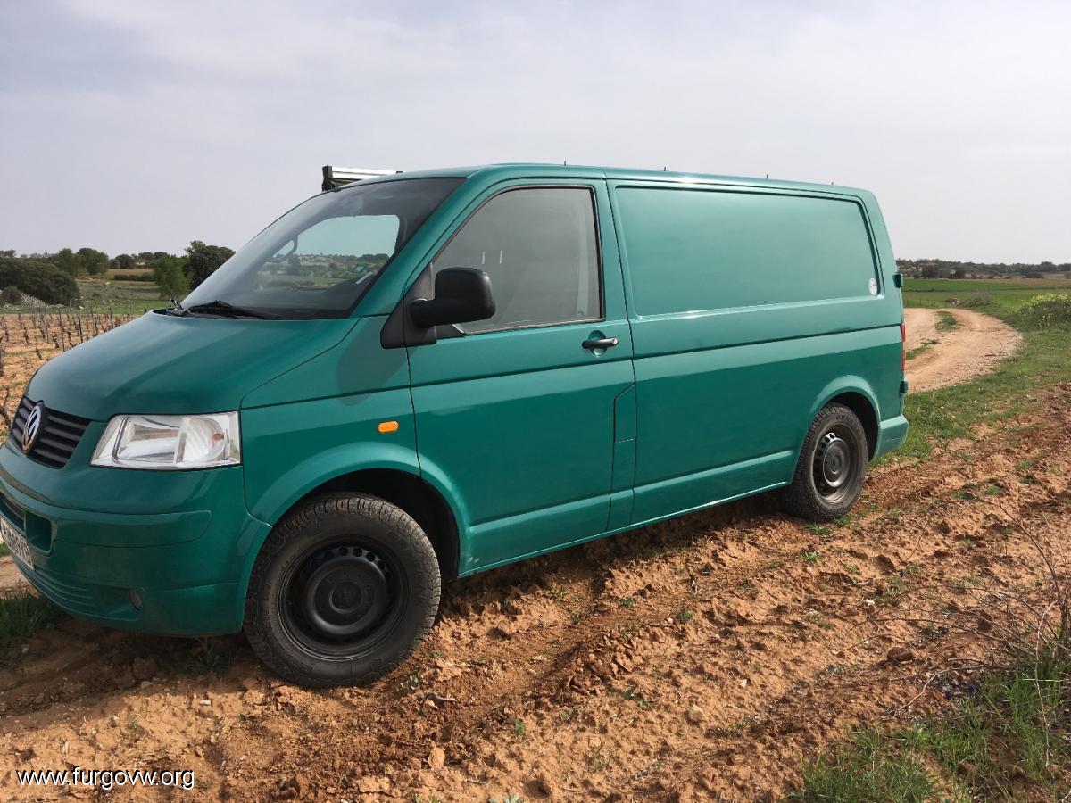

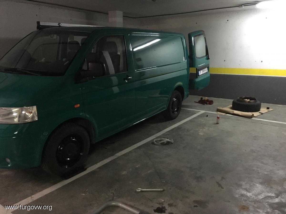

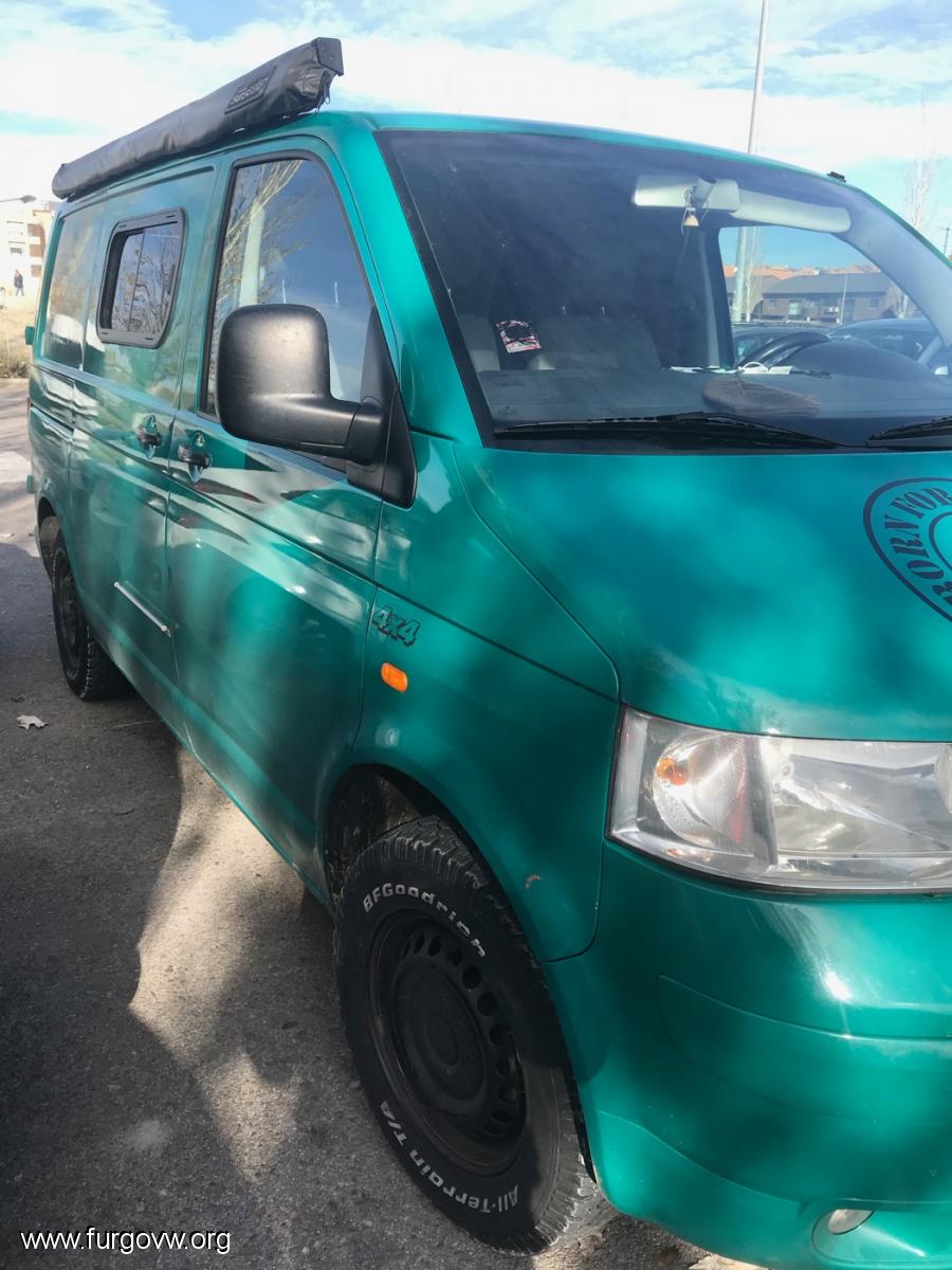

Gracias chicos me alegro que os guste. El sábado tenia algo de tiempo y decidí pintar las llantas de negro ya que estaban muy feas.
Aqui van unas fotos ;)

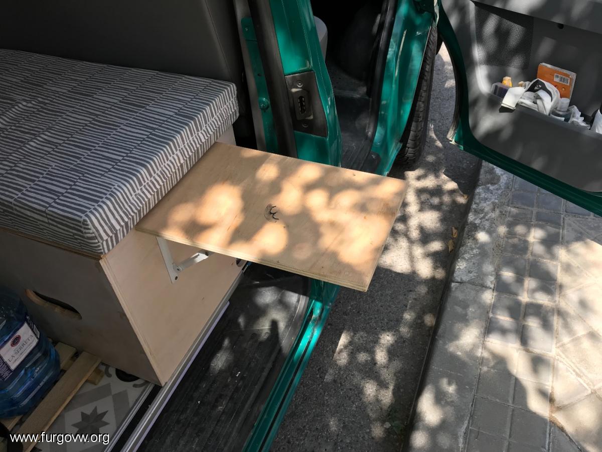

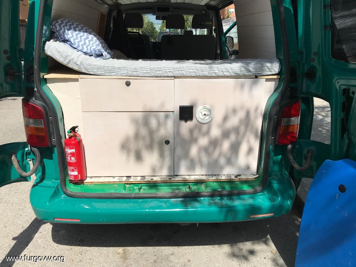

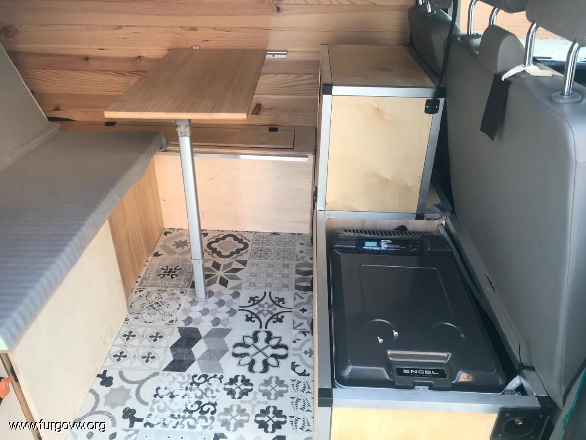

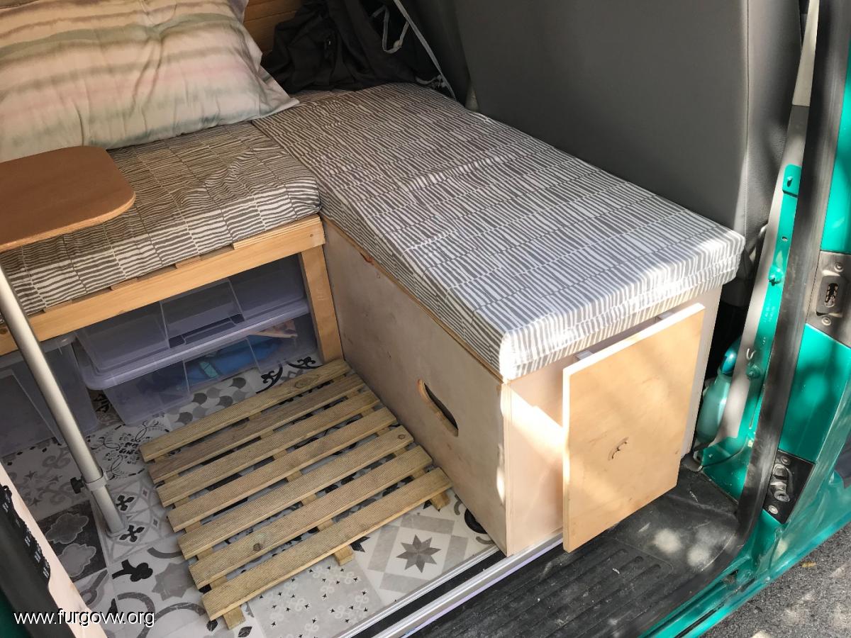

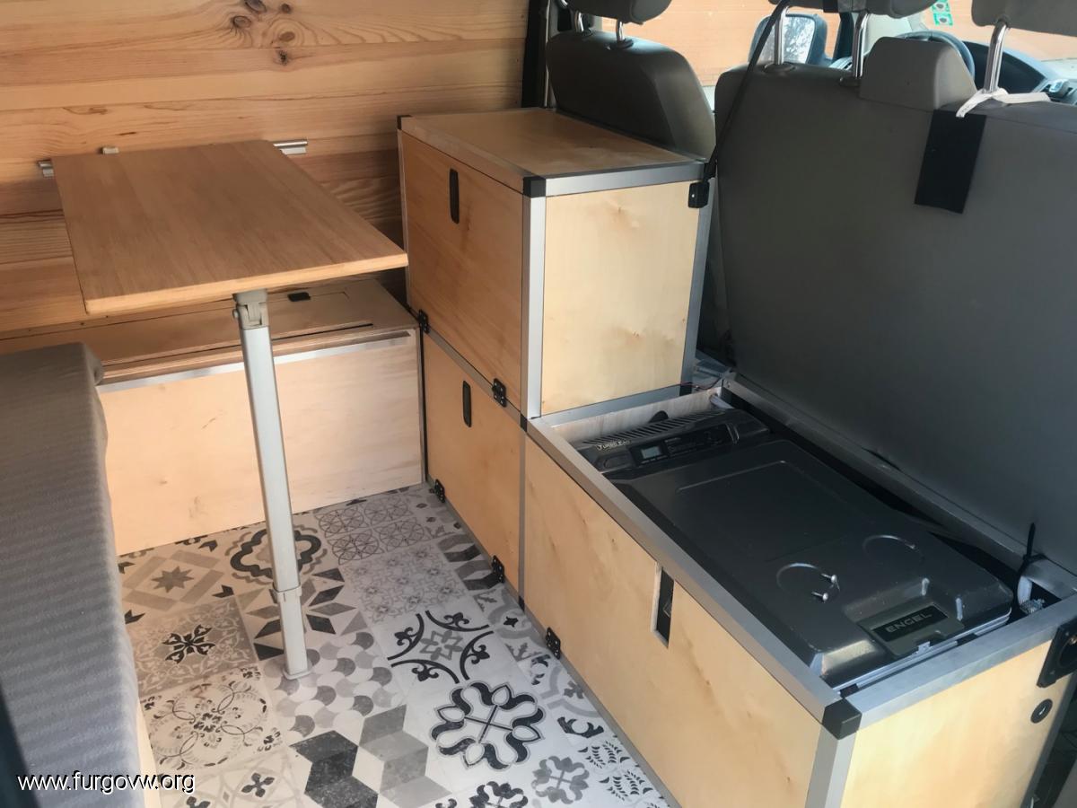

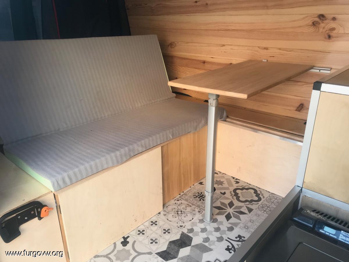

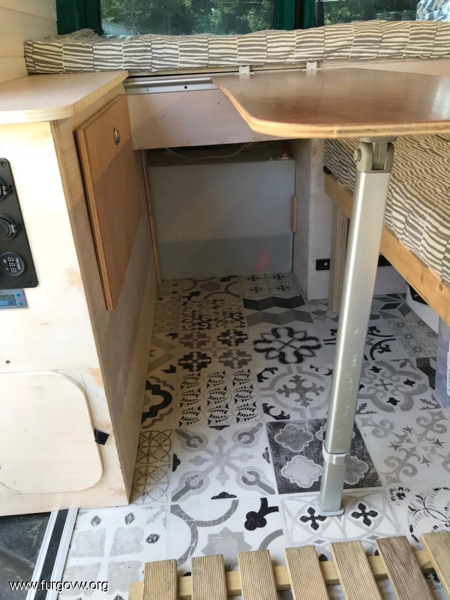

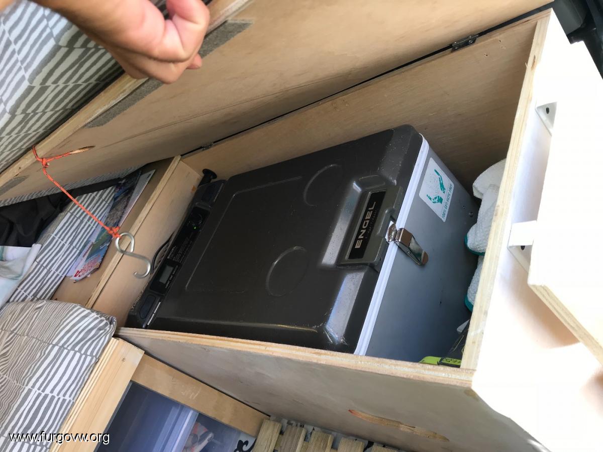

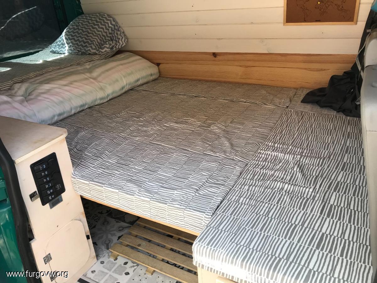

Voy a subir alguna fotito mas del interior después de varias modificaciones. Al final el poti no lo usábamos y fue a parar bajo la cama y en su lugar metí una nevera en condiciones, en el lugar de la nevera ha puesto deposito de agua.

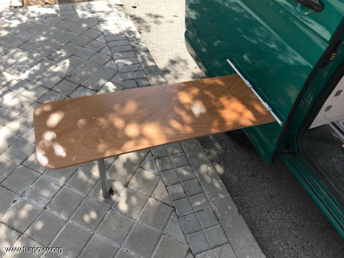

También una mesita de trabajo y soporte par poner la mesa fuera.
La verdad es que nos resulta bastante practica toda la camperizacion
lastima que le tengo que meter asiento cama y volver a camperizacion de nuevo, ya me acostumbre a esta configuración pero bueno no queda mas remedio.

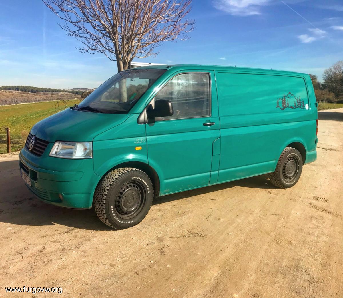

Hola voy a subir fotos de la nueva camperizacion ! Y ruedas BF.
Anjefuenlo
Que medida de neumático le has puesto warrior?

y la camperización por dentro genial, le has dado algún barniz a la madera?
El friso lo has puesto directamente en la chapa? o has puesto alguna madera intermedia para agarrar?

he puesto kaiflex por todo el interior y luego el friso atornillado sobre la chapa.
las ruedas la verdad es que han supuesto un cambio tremendo sobre todo en la conducción ahora con mas perfil va mas blanda.
los tableros los he barnizado pero me falta darles una mano mas y bueno mas cosas que hay pendientes pero como no tengo muy claro si será la camperizacion definitiva o incluso es posible que cambie de Furgo por una Crafter.

Pues me encanta, porque has cambiado entre la primera camperizacion?. A mi me gustaba más la primera, haz una foto a ver cómo queda ahora la cama.....
Me gusta, mucho, enhorabuena....
