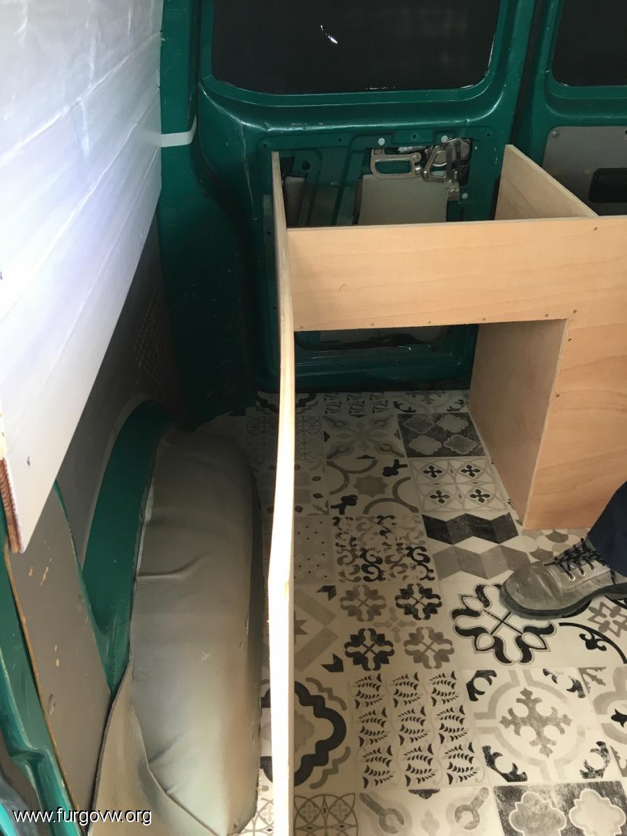

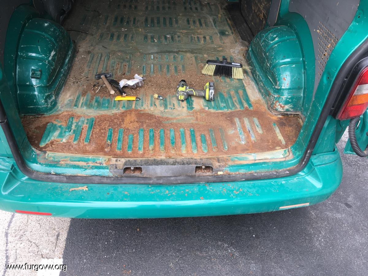

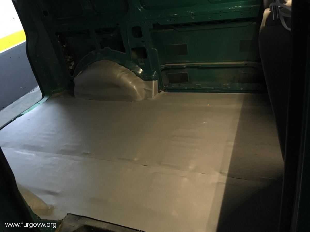

Así empezo todo sorpresa tras sorpresa, por lo visto se derramaba vino a diario y el suelo estaba algo oxidado.

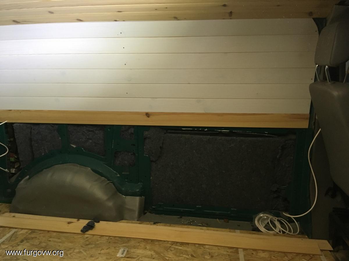

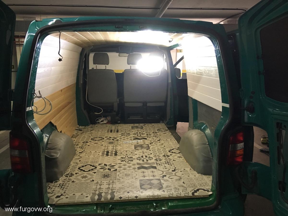

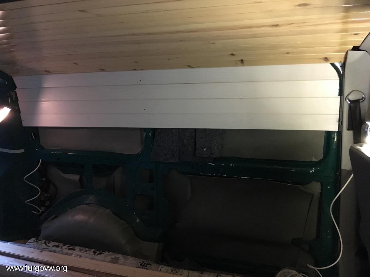

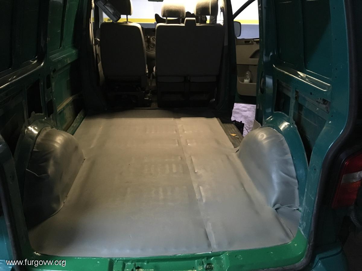

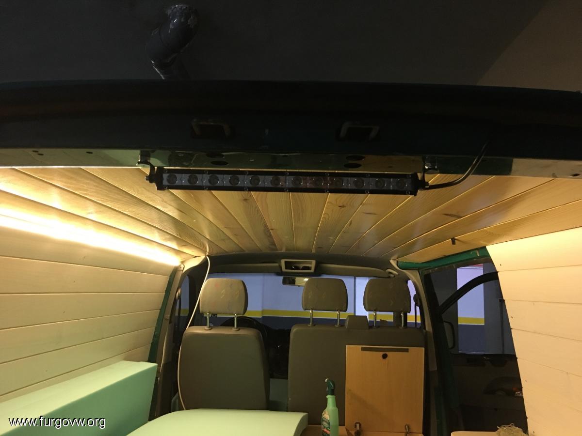

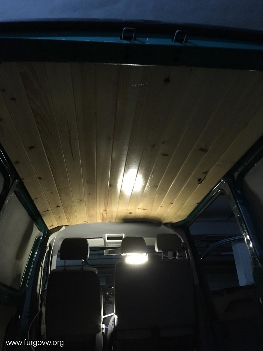

después de sanear el oxido me lie con el aislante, he puesto aislante térmico acústico de 5mm en suelo paredes y techos.
La forre con friso lacado y los huecos que me quedaron al ir poniéndolo los rellene con aislante tipo lana de roca pero ecológico que parece de algodón muy compactado.

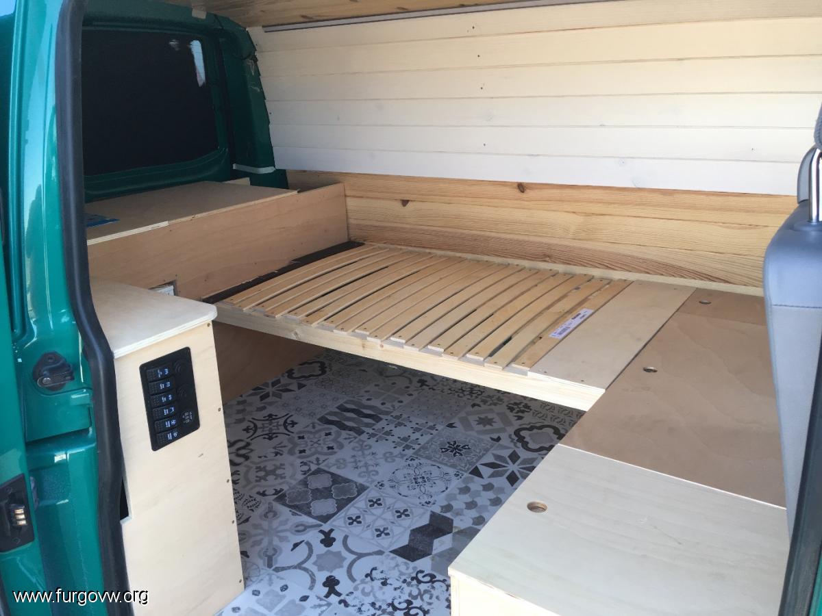

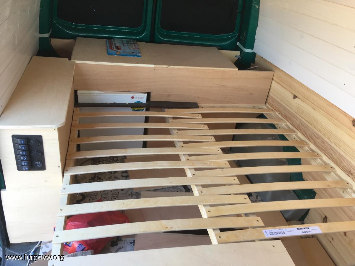

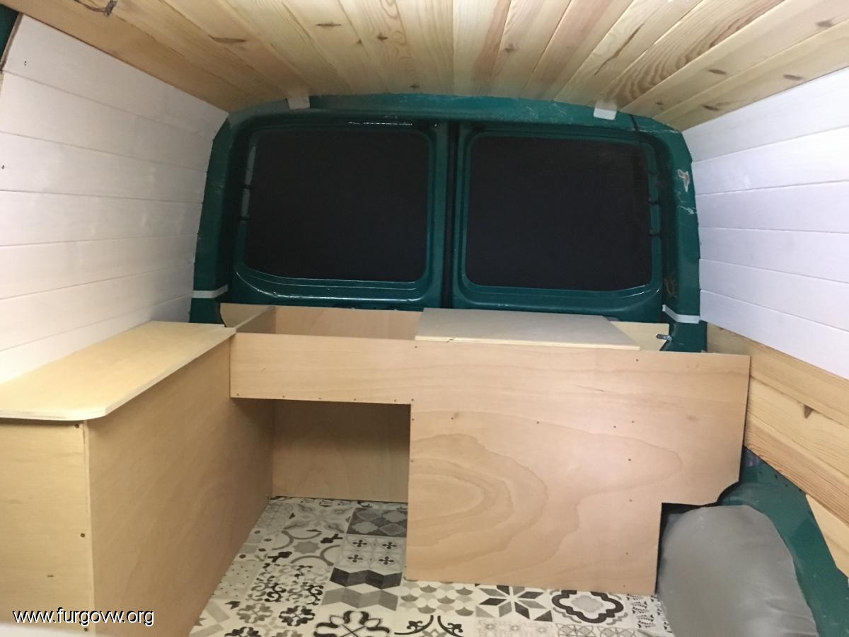

El suelo es de tableros OSB y suelo vinílico como podéis ver.

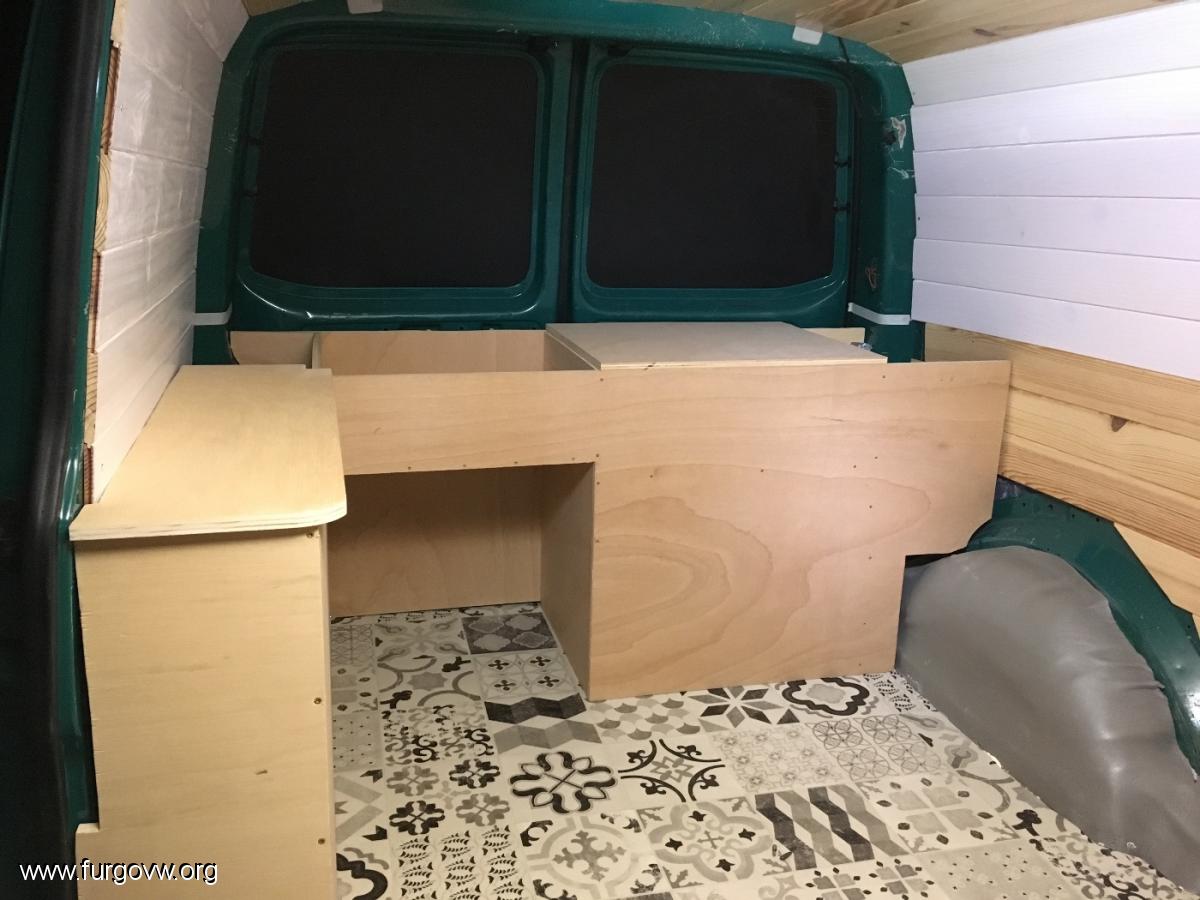

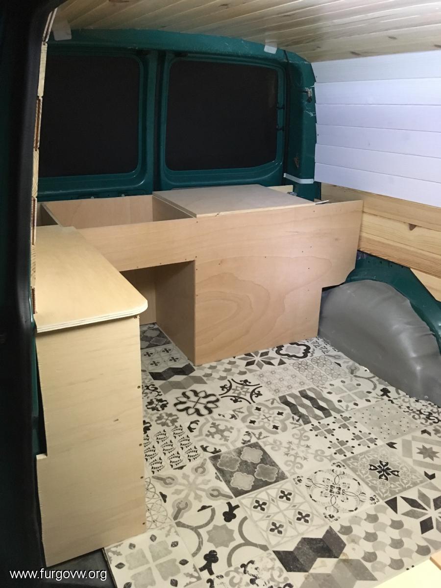

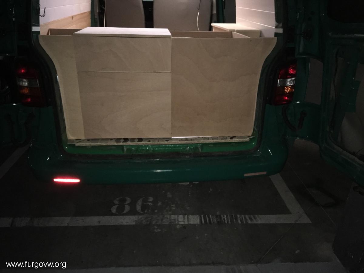

Los muebles están hechos de contrachapado .

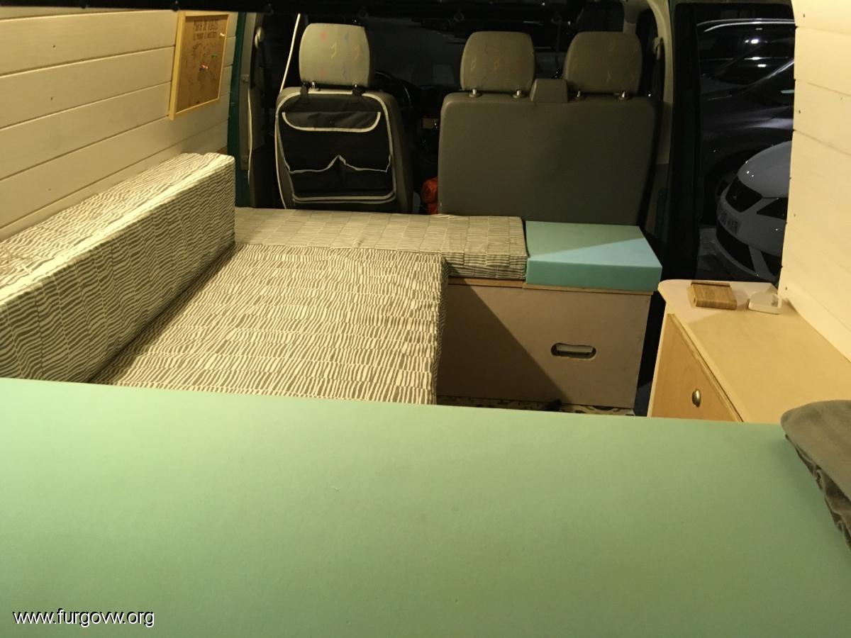

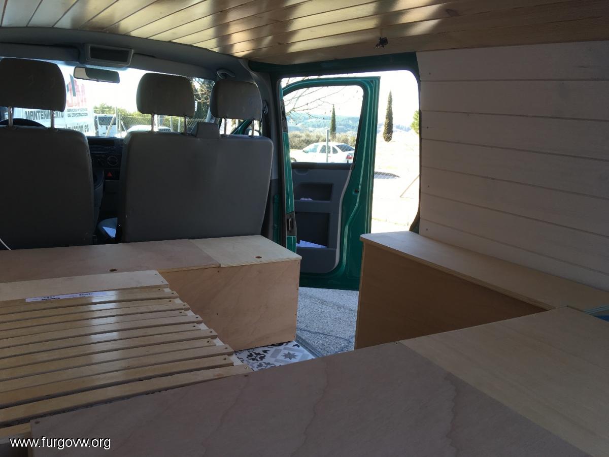

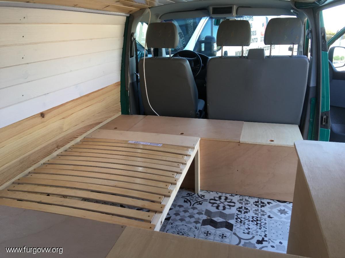

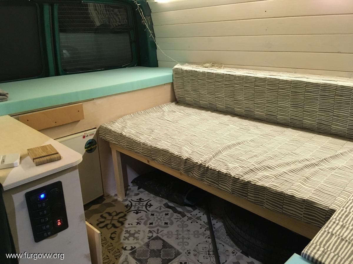

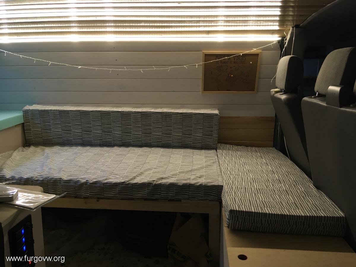

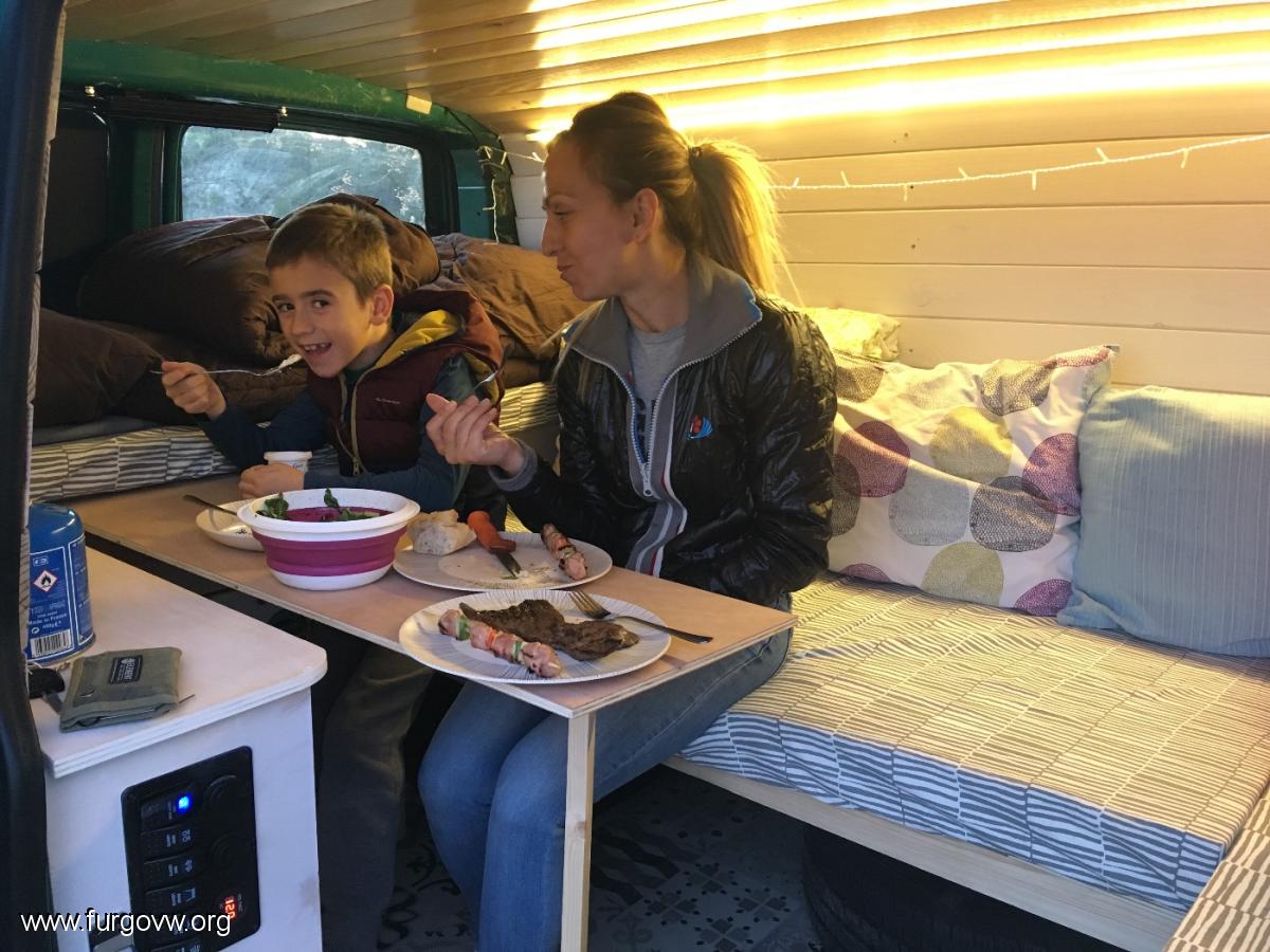

La cama es tipo sofa cama que me gusto mucho esta opción.

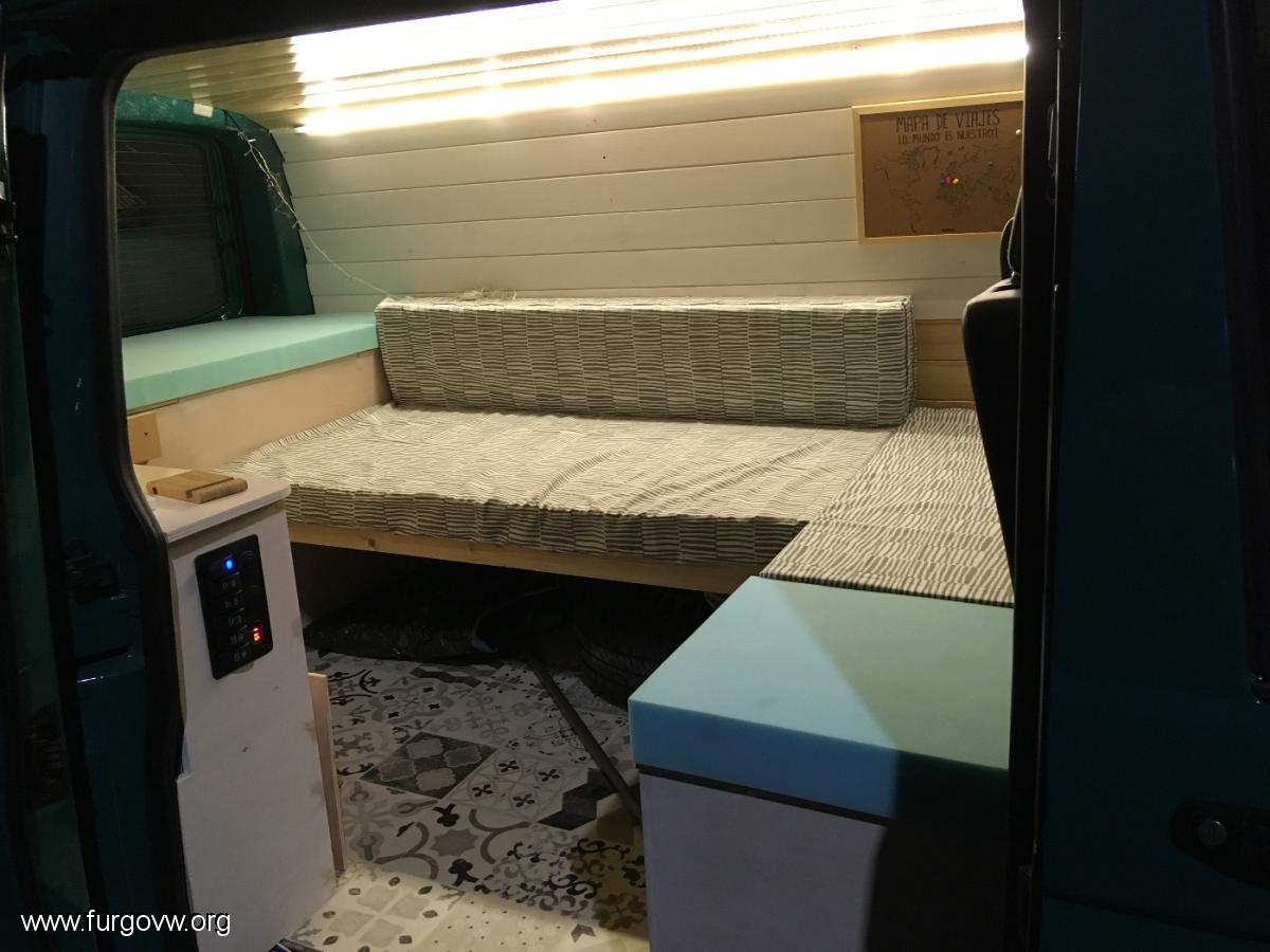

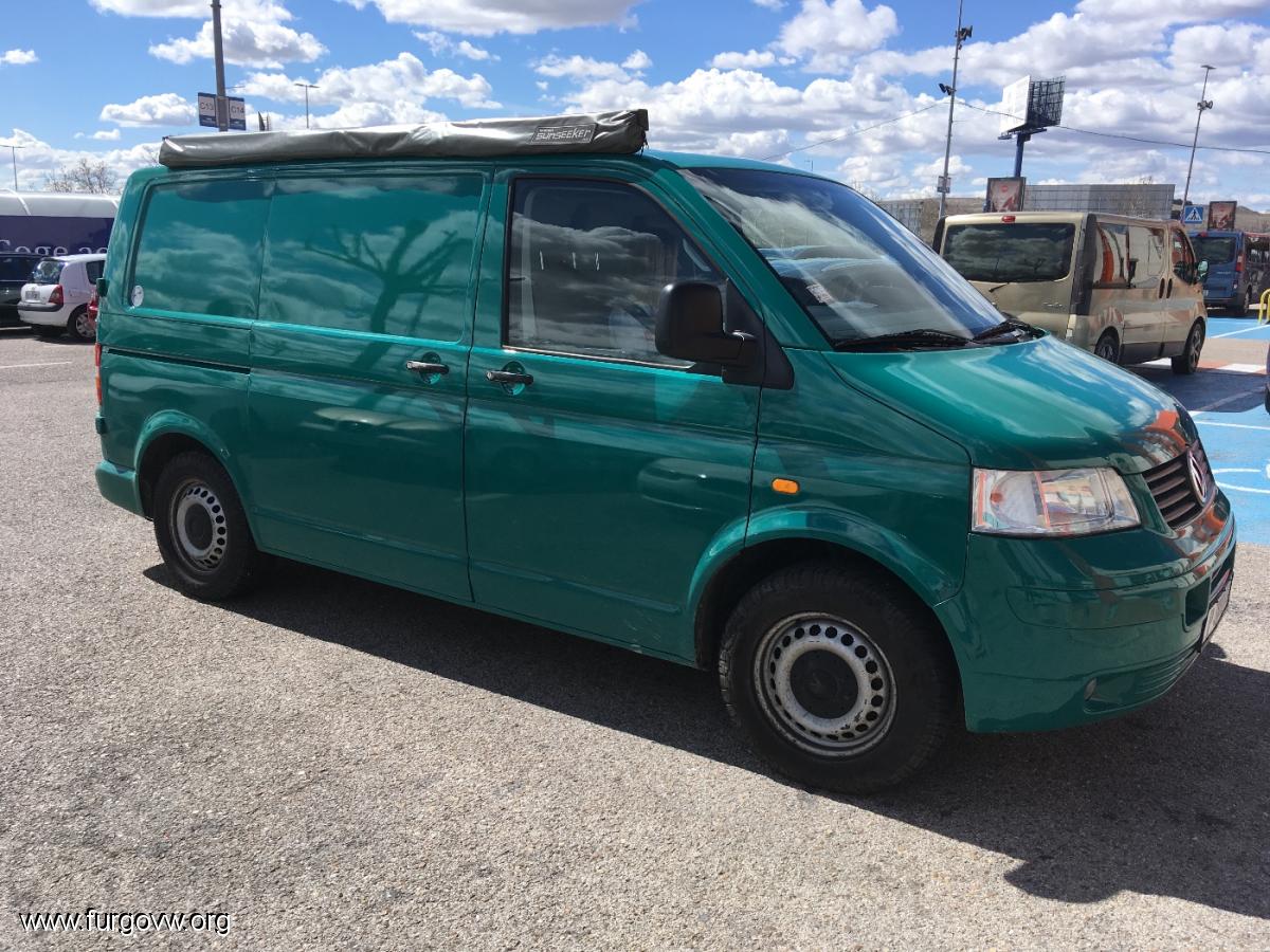

Toldo que ya tenia de Rhino Rack

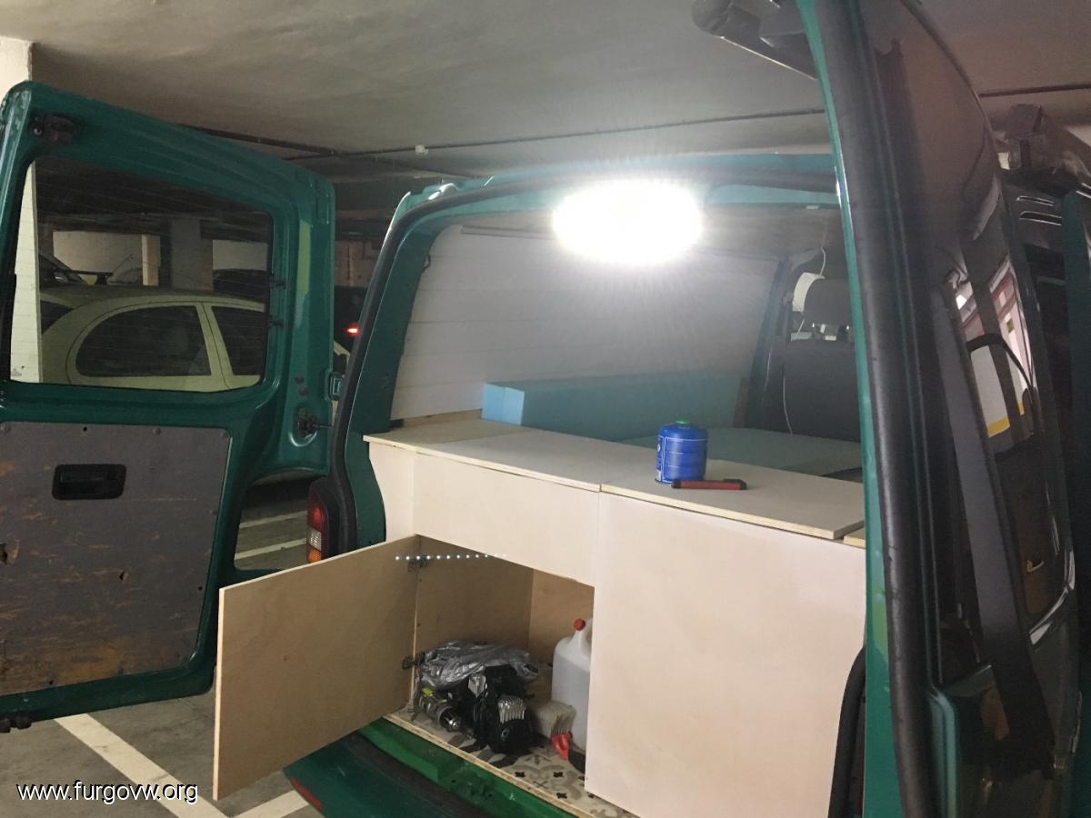

Luces de led con canaleta (cosas que ya tenia de sobra del curro)
Lucecitas a pilas jajajaj
Antes de salir de viaje me di cuenta de que hay que poner mesa y me toco hacerla en plan rápido y cutre pero es funcional

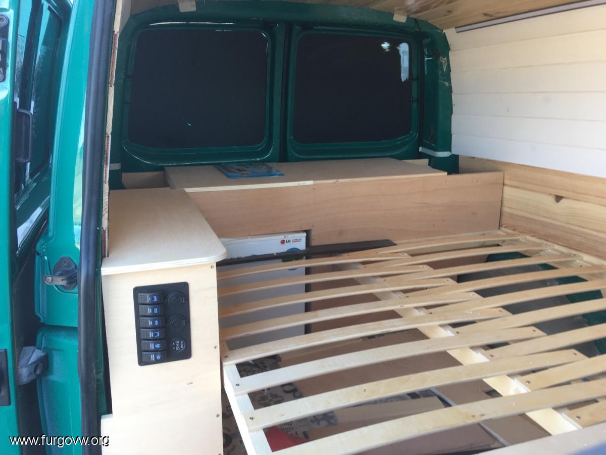

La cama desplegada tiene una medida de 185 largo por 138 ancho y el espacio sobre el mueble lo aproveche para hacer la cama del niño que son 60 por 160 aproximadamente.

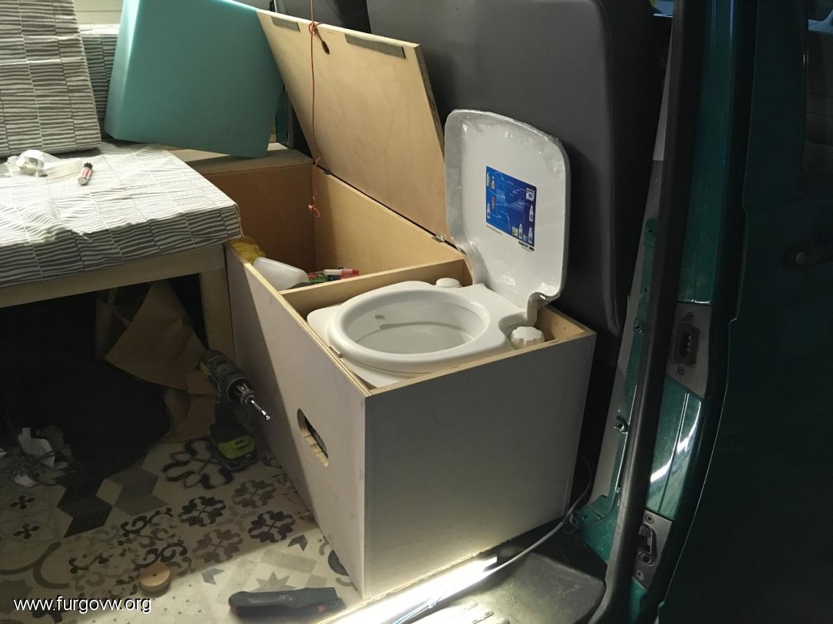

Mas espacio de almacenaje y el cajón del Potti (el mejor invento del mundo :) )
Pues esto es lo que tengo hecho por ahora en cuando pueda voy a rematar los detalles e instalare la calefacción estacionaria.
estamos teniendo dudas si montar un fregadero ya que tenemos espacio para poner un deposito de agua limpia en el hueco de la rueda, vosotros que opináis? es prescindible?

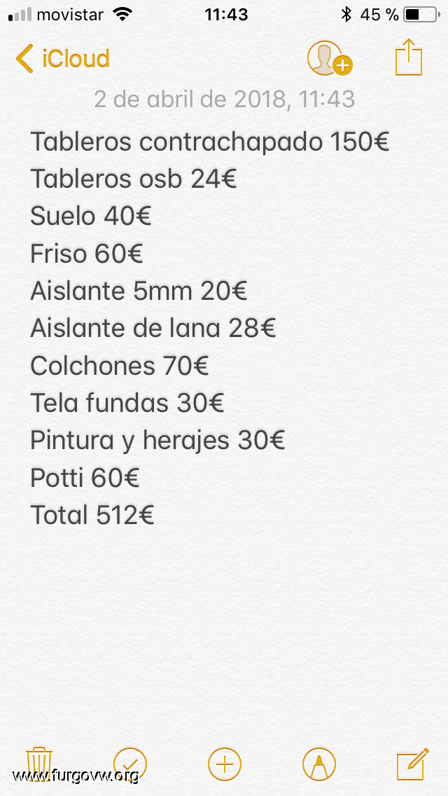

Voy a hacer una lista con el precio de cada cosa y la subo pero si ha sido barato barato
warrior5.0
Cita de: warrior5.0 en Abril 02, 2018, 11:38:47 am
aqui va la lista de gastos. Me e pasado de presupuesto  :-[

Pues uno rectangular con poca altura y una capacidad de 24l creo recordar de estos que venden en lulukabaraca
pero todavia no lo he decidido estoy dudando entre este tipo de deposito o un deposito hecho de tuberías pvc en el lateral del techo para usarlo como ducha. Lo tengo hecho de un todo terreno que tenia y me funcionó muy bien un verano.No tengo muy claro que puedes lavar en un fregadero de 20-25cm y poca profundidad dentro , estoy acostumbrado a fregar con la garrafa y me va bien.

Bueeenoooo, te perdonaremos el exceso de 12 eurazos!!
De nuevo enhorabuena por tu trabajo! Y a muy buen precio.
