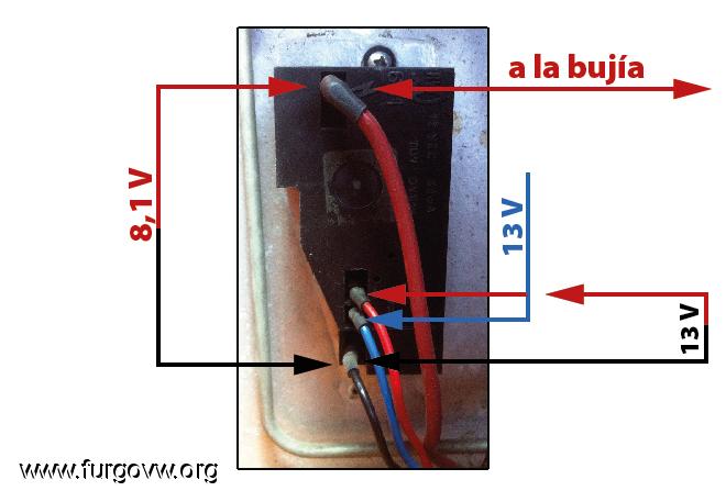

Como digo en el título, el chispometro no funciona. Se trata de una cvamperizacion, asi que la nevera nunca ha estado montada en la furgo. Por lo que no puedo decir que antes funcionara o no. La cosa es que cuando estaba haciendo las conexiones, en un momento (me jugaría el cuello que) hizo el ruido del chispeo, clak clak clak... pero dejo de hacerlo y no he conseguido que vuelva a funcionar. He limpiado todos las conexiones metalicas fastons, punta de la bujía, masa. He comprobado los voltajes de entrada del las bobinas (os dejo la foto) y he revisado el cable de la bujía a ver si estaba pelada por alguna parte. Todo parece estar correcto, pero no da chispa.
Descartando, llego a la conclusión de que tienen que ser las bobinas, pero antes de gastarme unas cuantas docenas de euros sin estar seguro de que aqui este el fallo, os pido ayuda a ver si puede ser alguna otra cosa.

Has mirado que la bujia tiene continuidad?
Ese cable de la bujia como forrado en textil es finísimo por dentro, normalmente hace mal contacto donde entra en el chispometro justo donde la foto que has puesto.
Imagino que lo has revisado ya.
Yo incluso le quitaría el faston que lleva redondo y con un alicate sujetándolo porque dá repelusillo  .sombrero una vez quitado el faston y pelado un pedacito de cable y la nevera con el boton del chispo accionado lo iría acercando a donde vá conectado en la foto que has puesto y si funciona veras que hace un arco electrico cuando ya está cerca de su sitio y chisporretea!. Por probar.
Sino, pues ya sabes chispómetro nuevo.

Muy buenas Durruti, he probado continuidad y el polimetro dice que su resistencia es cero.
No se si ten entiendo bien lo que me propones. Quito el cable de la bujía y lo sustituyo con un cable cualquiera para probar si el cable-bujia tiene fallo?? Simplemente acercandolo deberia chisporrotear, sin conectar a ninguna masa?
Muchisimas gracias por tu ayuda

Si te dá cero teoricamente tienes continuidad.
Lo que se suele romper en la bujia es justo donde llega al chispómetro porque es un cable fino y al ir doblado parte. Yo te decia de quitar la conexión (pero luego deberas soldar otro faston nuevo al cable) y acercar el cable con alicate sin faston ni nada a su sitio con el botón pulsado.
No necesita masa, los demás cables del chispómetro los dejas tal cual.
Si no hace nada probablemente tengas el chispometro roto porque pocas cosas tiene más que se puedan romper.
asi que inversión de 50 pavetes más o menos.
durruti1
Y también puedes probar con un cable si y asi no tienes que cortar el cable de la bujia.

Solucionado Durruti, ahora parece un chispodromo!!!
Eran los cables que iban del + y del -- al chispometro. No hacian buen contacto.
Ahora toca probar la nevera a modo real.
Gracias por tu ayuda

Pues de lujo
Esos cables del chispo quedan en mala posicion conectados aunque tu chispo al menoz el de la bujia lo T ene con forma conectado para que no quede doblado como los otros.
Me alegro que funcione!
