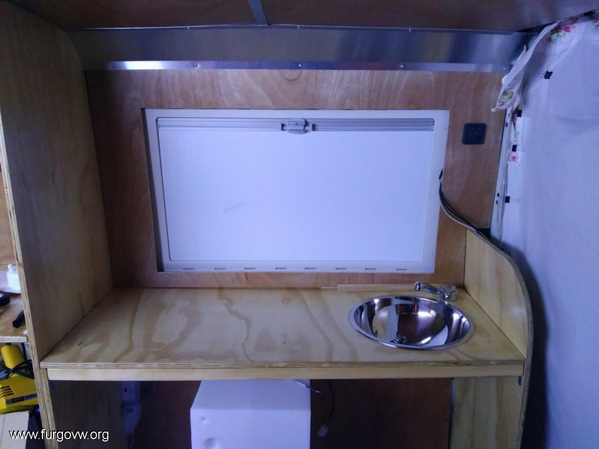

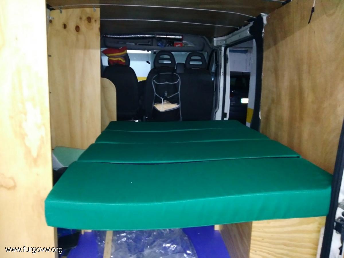

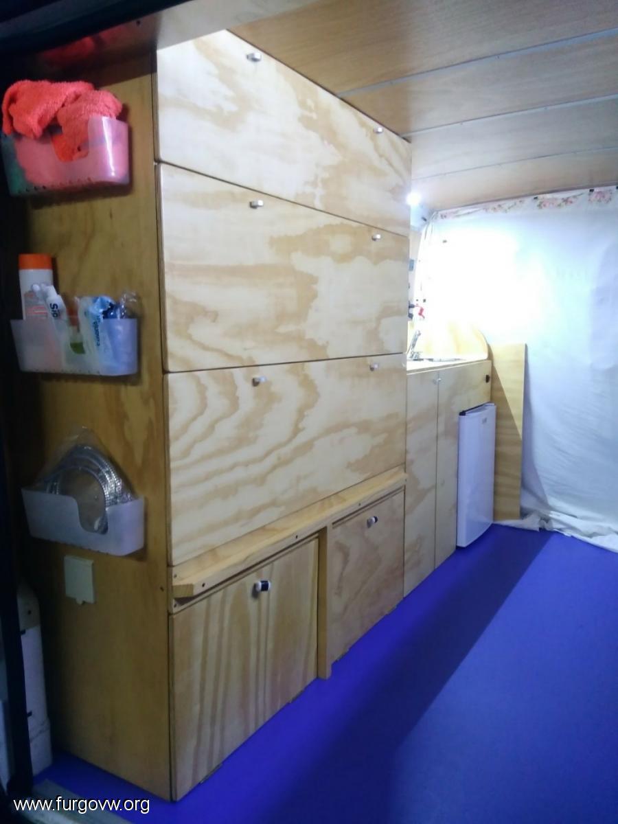

Quise camperizarla con lo más sencillo, así que se compone de un pequeño lavabo/fregadero, varios muebles para ropa, comida y lo necesario para los viajes, un buen aislamiento con kaiflex 20mm, un baúl, una toma de ducha exterior, varias tomas dobles de mechero/puerto USB, un frigorífico, dos ventanas (una lateral y otra trasera), una cama desmontable de 1'40x1'80, dos baterías auxiliares de 75A cada una, dos tiras de LED en el interior y próximamente le añadiré la famosa calefacción Candy!! No es una distribución usual, ya que la cama la monto a lo largo de la furgoneta y no a lo ancho como suele ser normal, con la idea de a la hora de tenerla desmontada, tener el máximo de espacio dentro!! Añado fotos!!

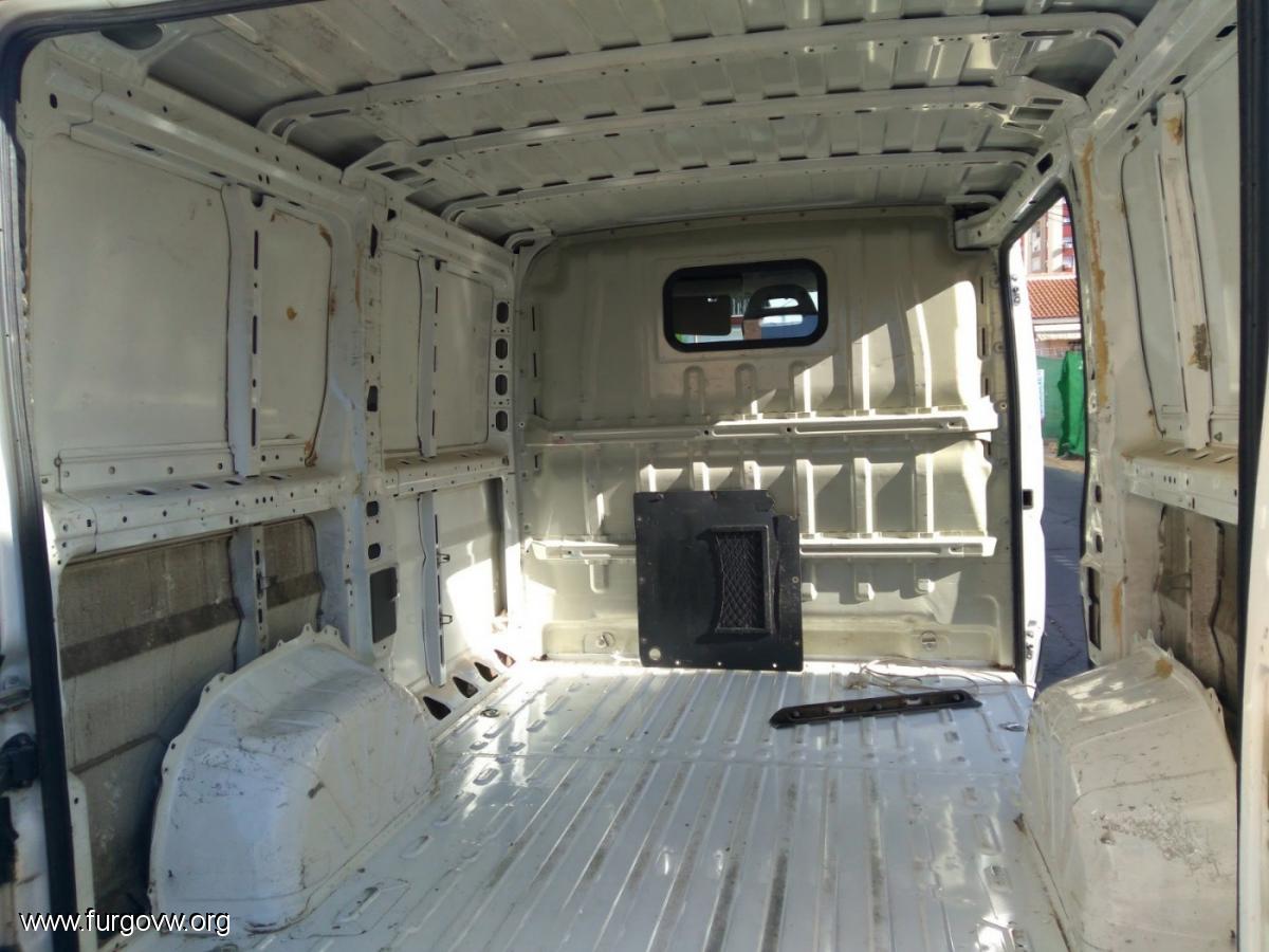

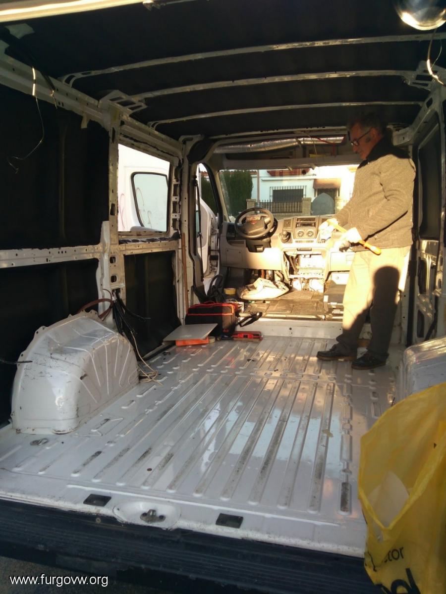

Cómo me la encontré nada más comprarla!!

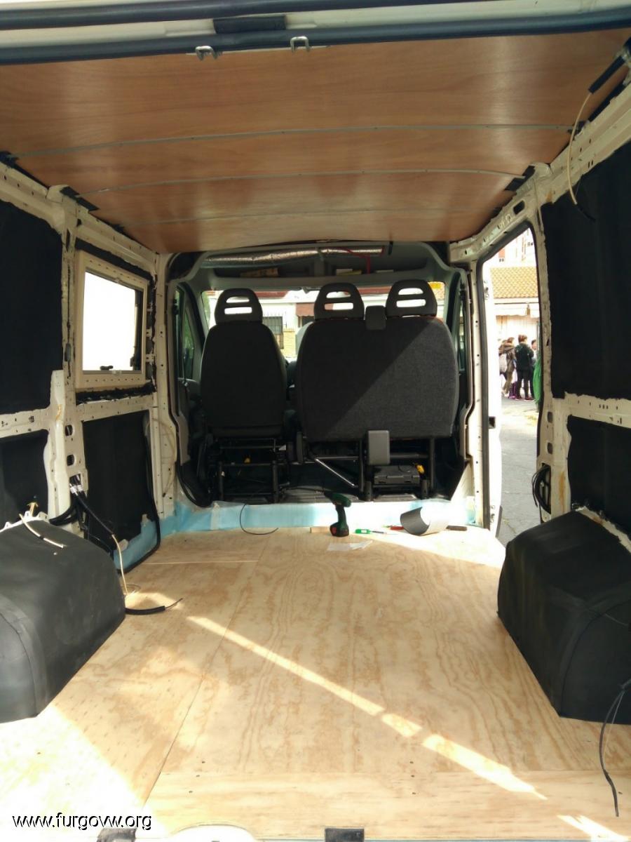

Primeros aislamientos con kaiflex de 20mm

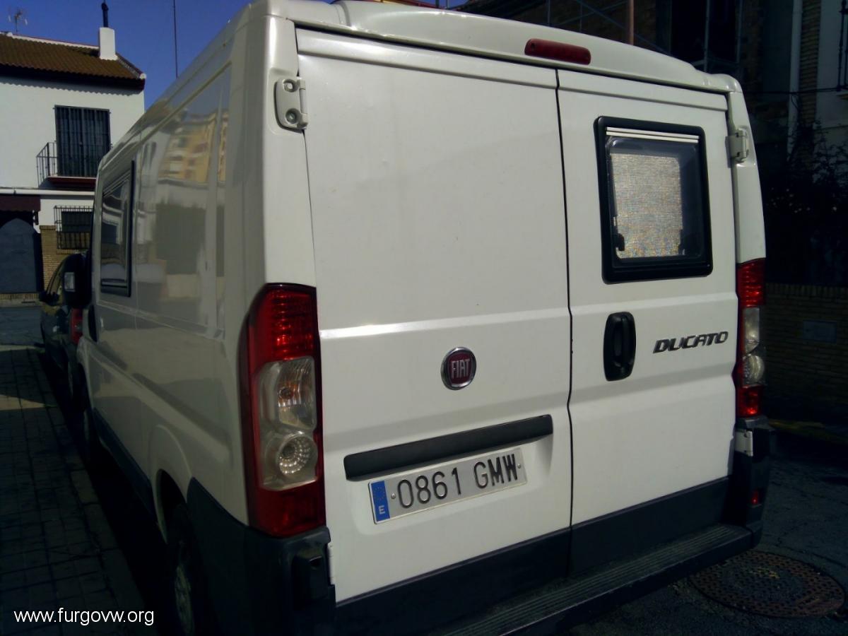

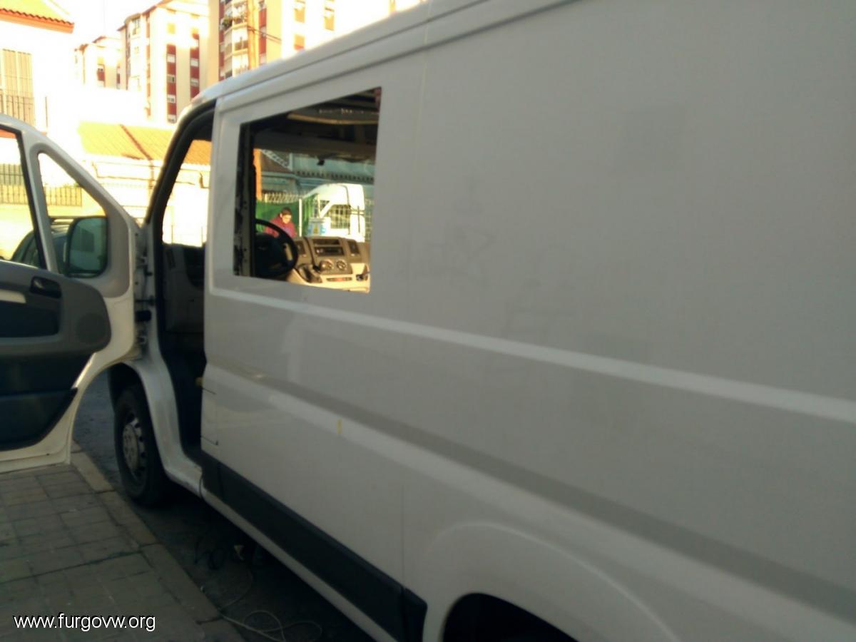

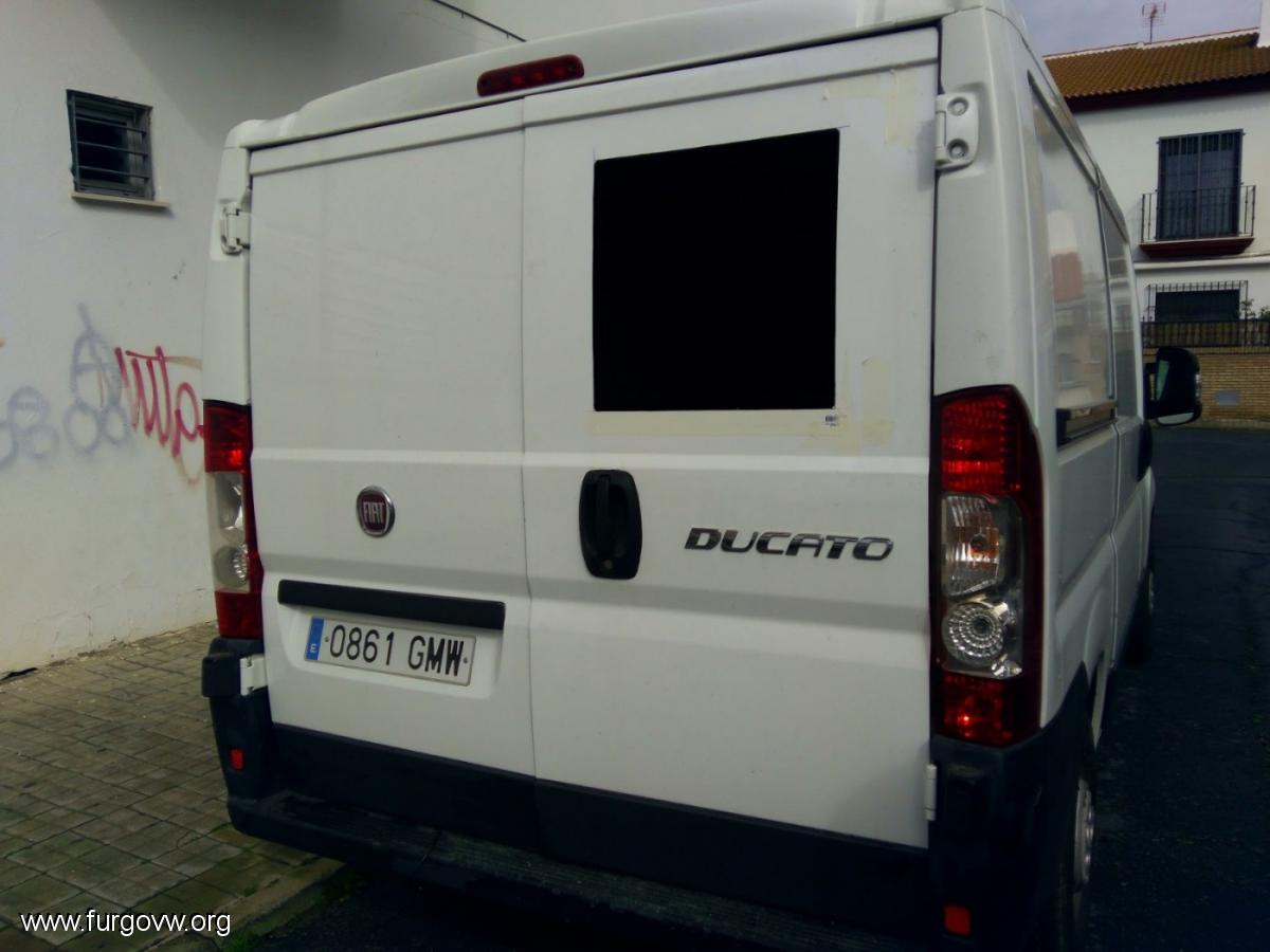

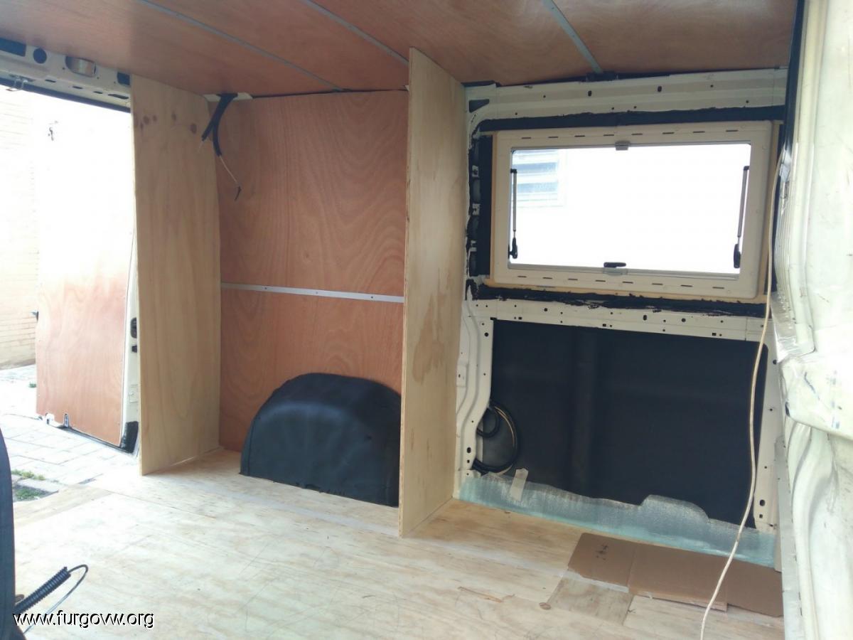

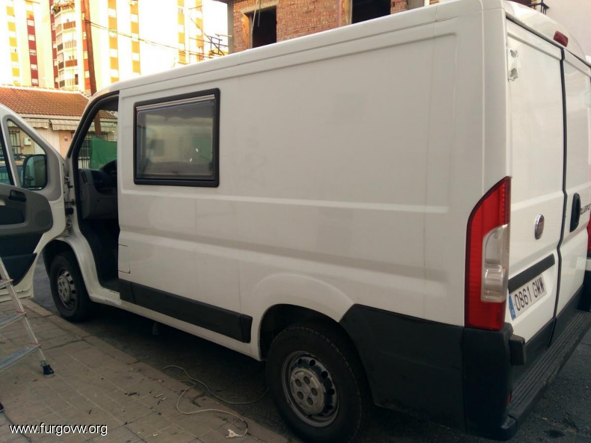

Ventanas lateral y trasera
Panelado de techos y laterales con tablero de 0'7mm

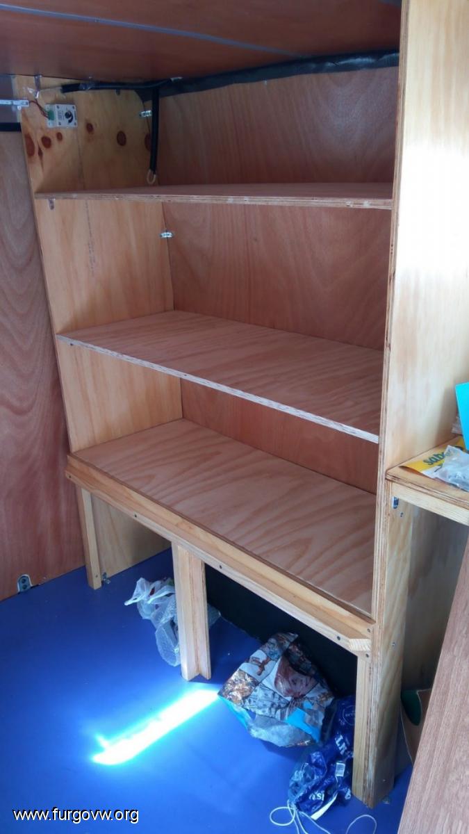

Proyecto de los muebles!!
Disposición de la cama (a lo largo)
Muebles con lamas.

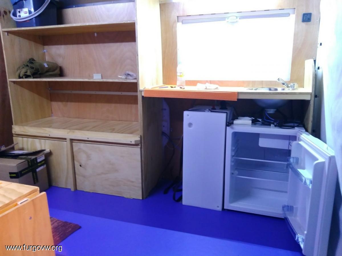

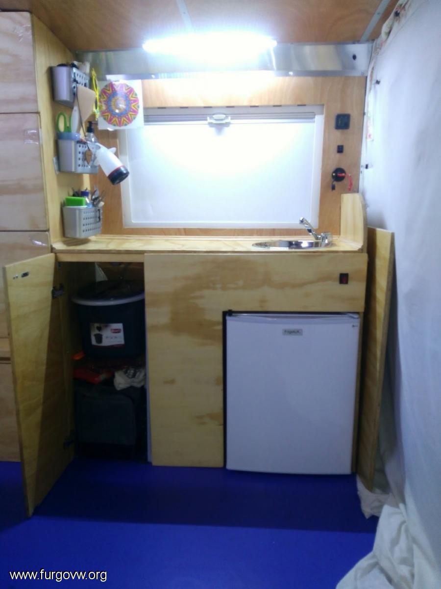

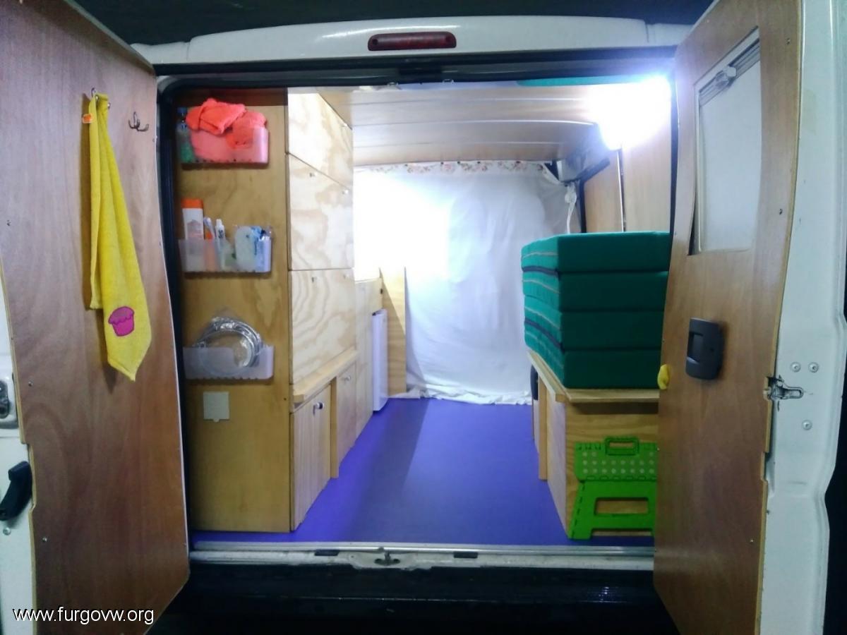

Resto de fotos ya terminada!!

Una pregunta, que medidas te hace la cama?
Muy buenas linaresvet, la cama tiene 1'40x1'80, más grande ke la de casa!! Jajaja!!
