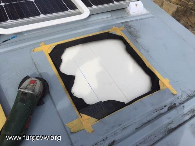

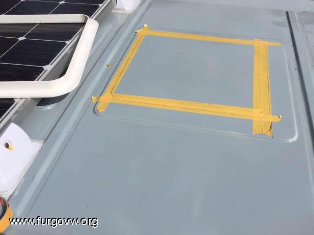

Pues no te pongo las fotos aún, con él follon que monté poniéndola no me dio tiempo. Pero descuida que te las pondré. La verdad ya la he probado con lluvia y en posición de ventilacion no entra agua. Aunque cabe decir que no ha llovido mucho.  ;D
Por cierto quitando el pasador o un tornillo ( el tornillo lo vi luego) del brazo telescópico se puede abrir 180 grados. Mola! Así la tienes abierta y desde fuera no se ve.

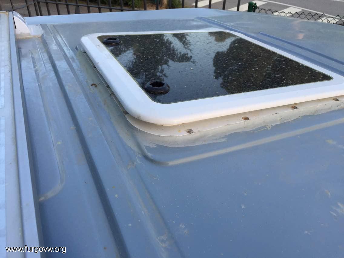

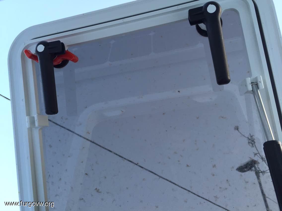

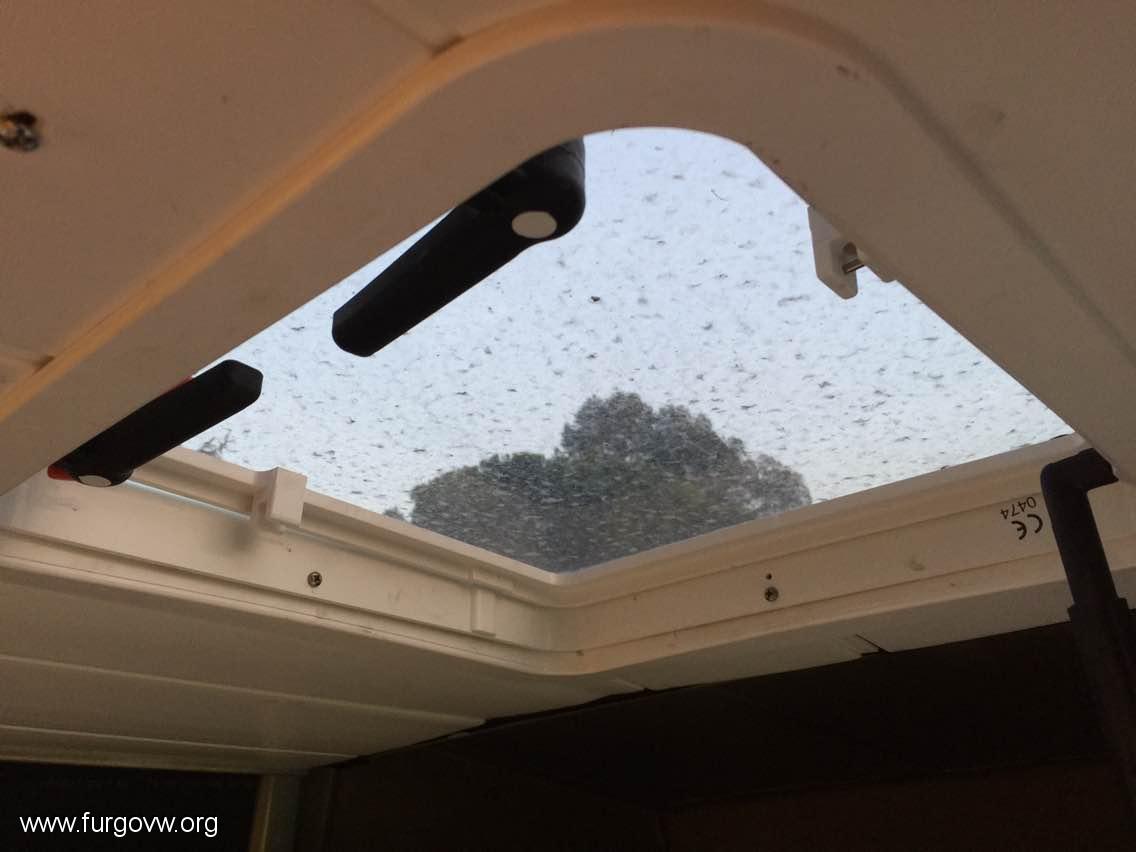

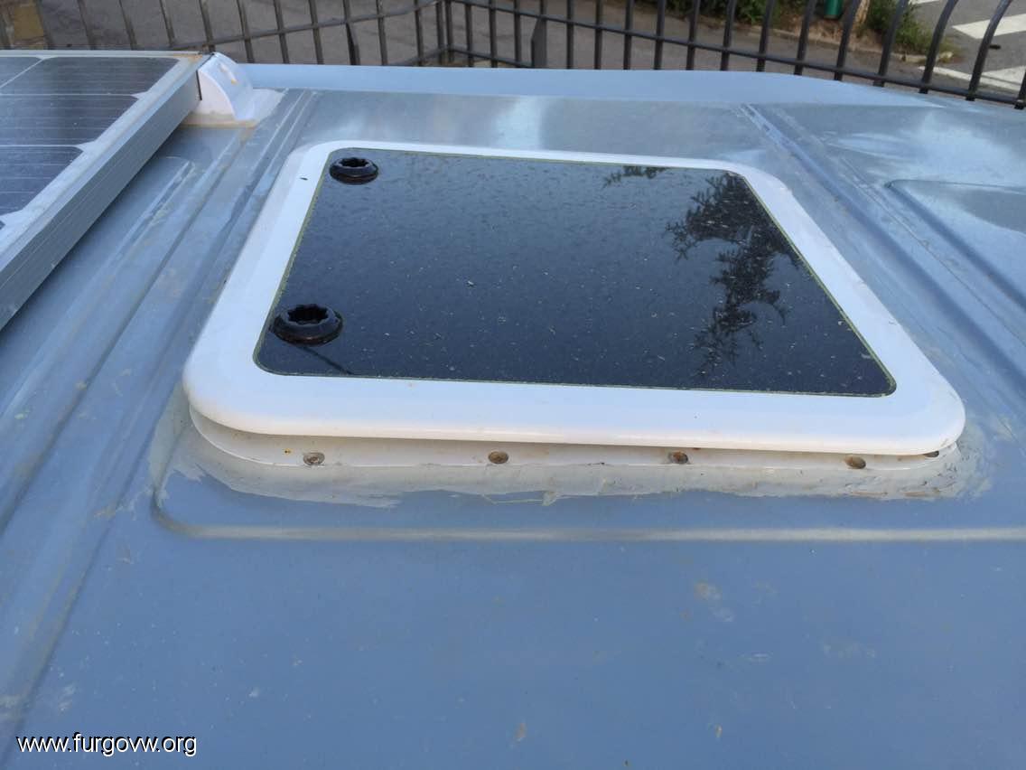

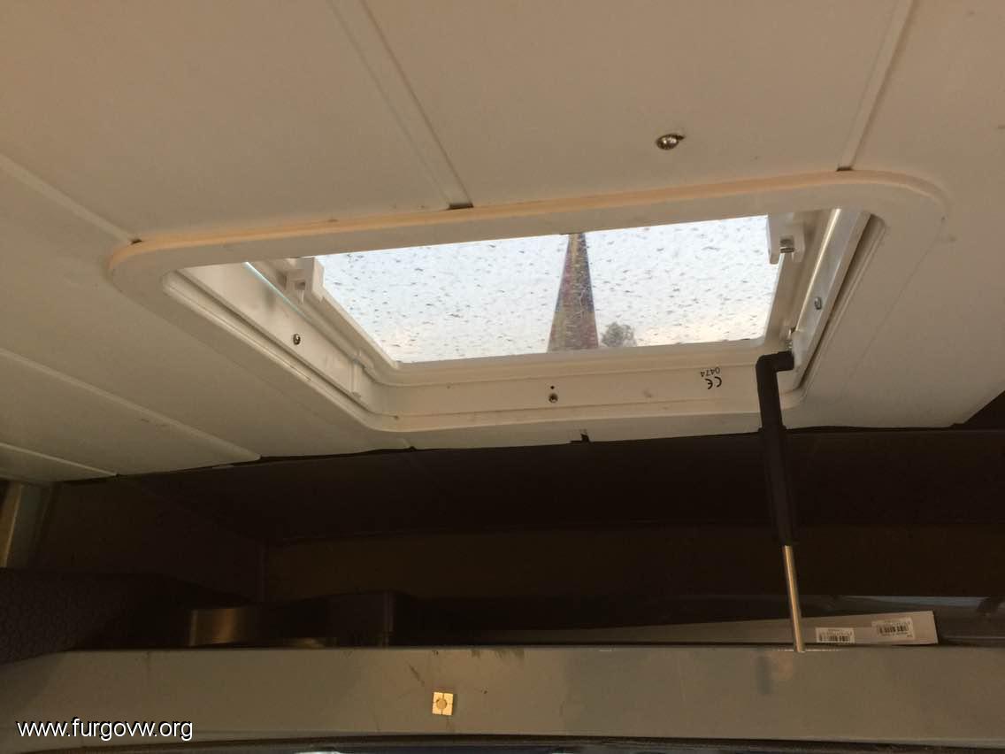

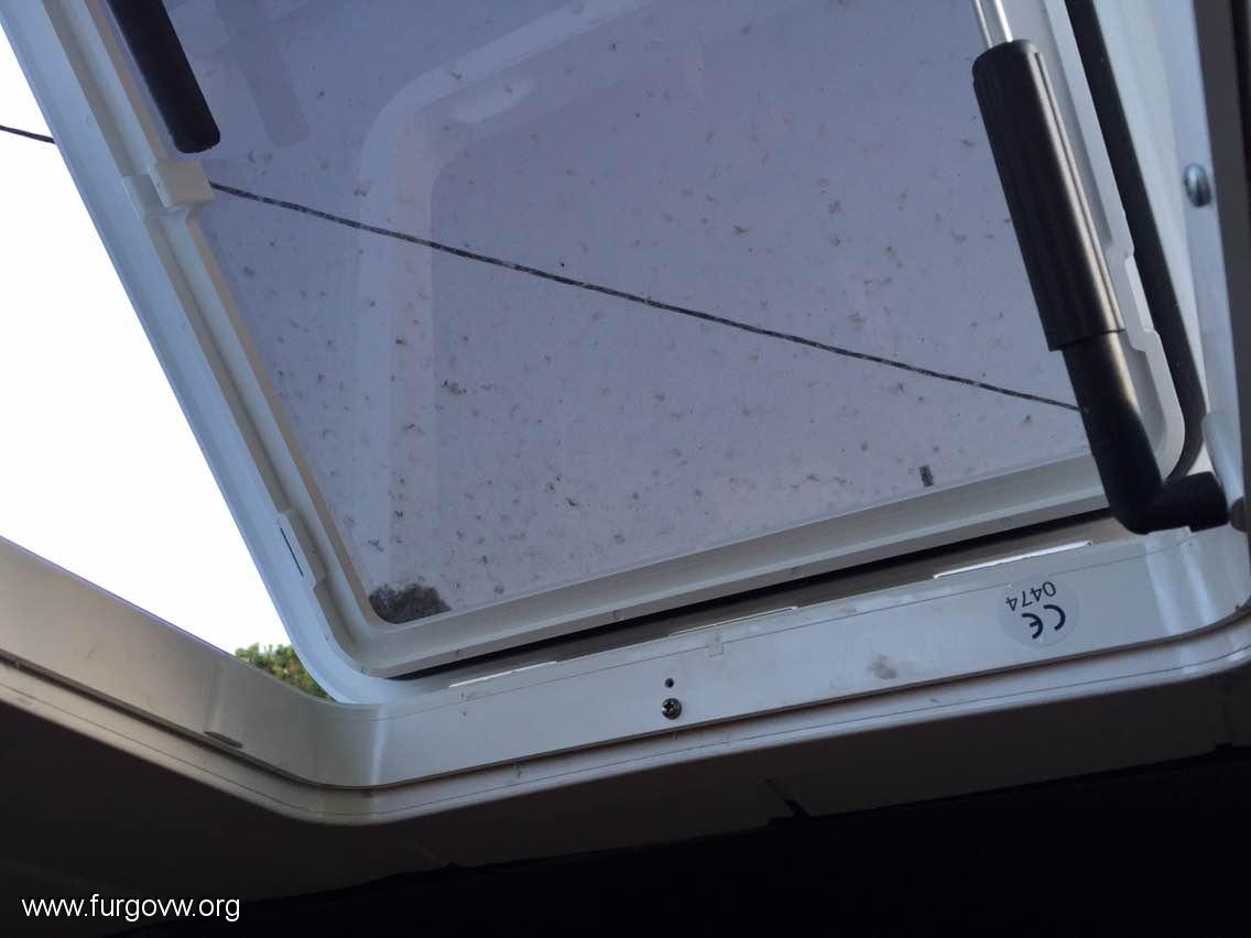

Lukiluc
Recién hechas si quieres algún detalle concreto pregunta y te la hago. Quitando el pasador del brazo de soporte o aflojando un tornillito se abate 180 grados
Lukiluc
Esta muy guarra por las últimas lluvias  ;)
