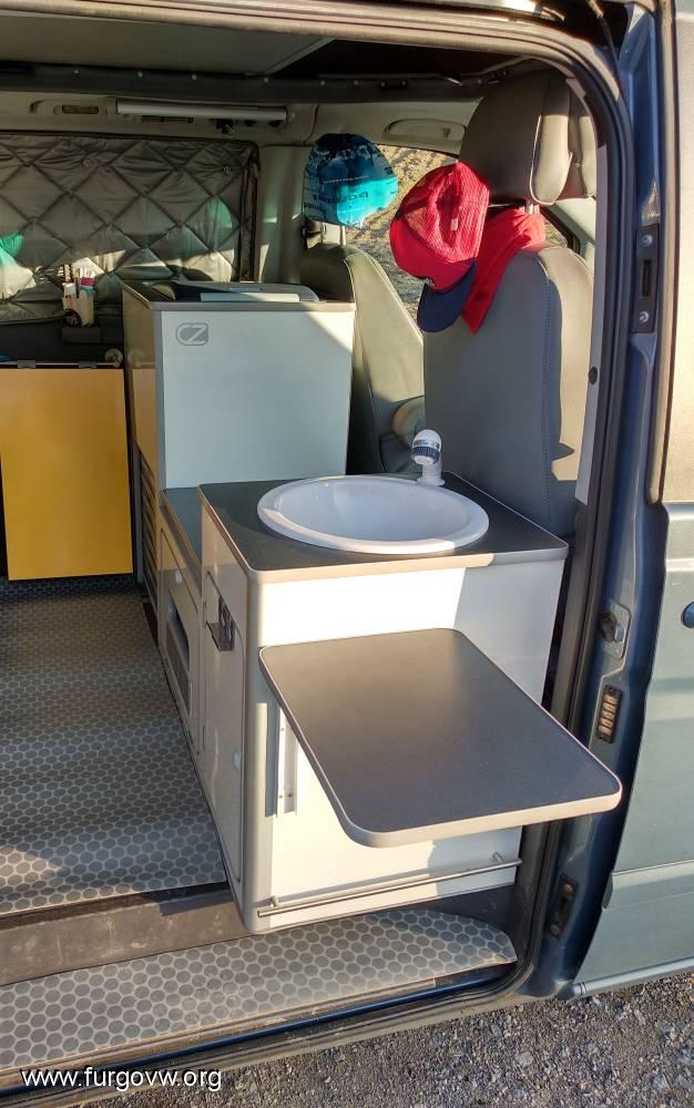

Yo voy a pasar la itv el lunes con un Mueble en el mismo sitio. El Mueble tiene el potty, nevera y la pica. Todo lo he hecho con un homologador del foro y no me ha puesto problemas por instalarlo.
Ya te cuento como me va.
gutisoft
Cita de: gutisoft en Abril 14, 2018, 13:55:35 pm
Pues acabo de pasarla..... y todo perfecto. Sin ningún problema. Y la camperizacion era completa

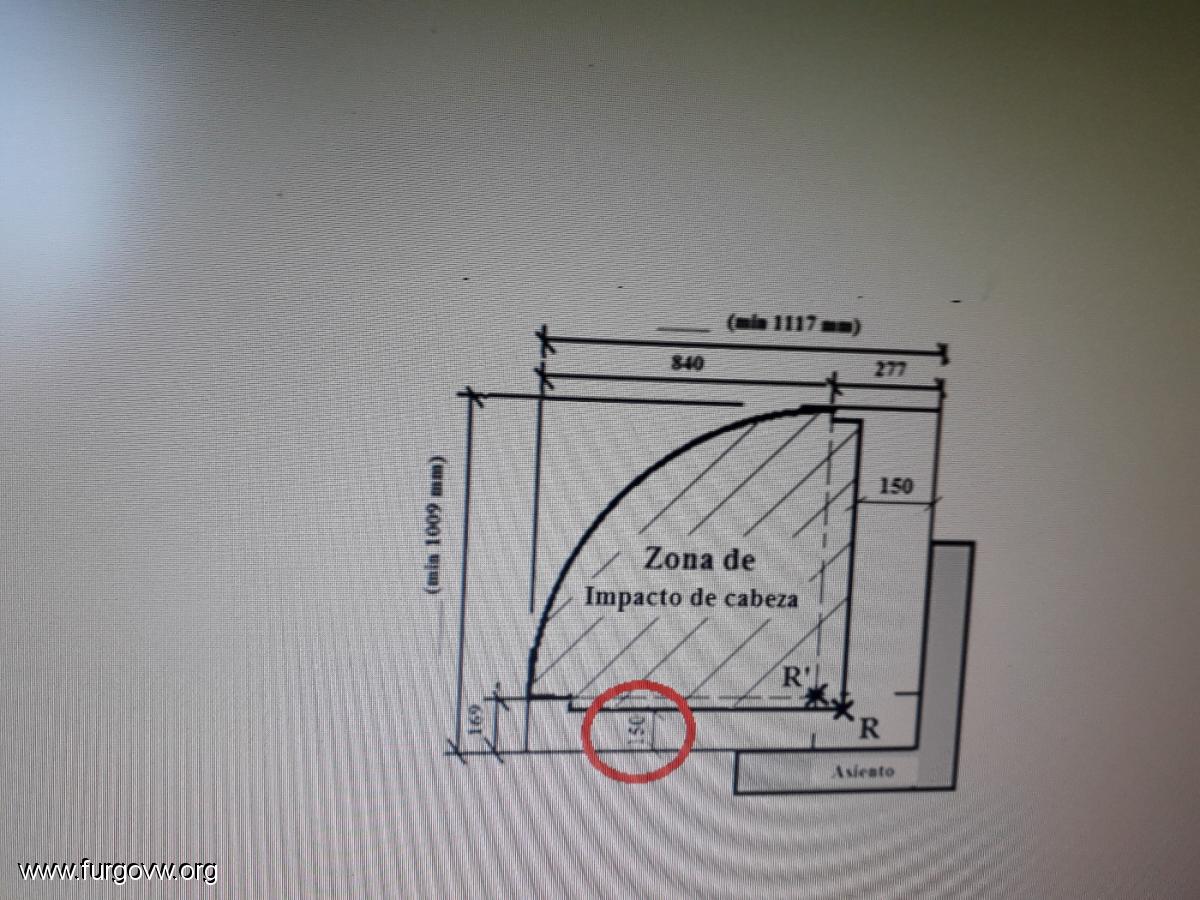

Cita de: URDULIZ en Abril 15, 2015, 10:11:24 am
A ver,
La diferencia entre una foto y otra foto es que uno ha demostrado que se cumple.( O por lo menos eso dicen, y nos basamos de entrada en que no nos engañan).
O sea, VW que tiene más dinero que tú y que yo, puede hacer miles de pruebas de impacto, así que si demuestra que se cumplen las directivas (y no nos engañan) entonces está bien.
La segunda foto no sé de quien es, te pregunto ¿ sabes si eso ha ido a algún laboratorio?.
..............................Espacio para la respuesta de iosuneta...................................................
Si no ha ido a ningún laboratorio, ¿como afirma que se cumplen las directivas?
.............................Espacio para la respuesta..............................................................
Entonces te planteo otro sistema.
Dado que todo es correcto, y está todo controlado, ¿estarías dispuesto a enviarme el proyecto de tu furgo, el permiso del fabricante (que no lo creo, será solo autorización de laboratorio) y en qué  itv quieres pasar, de tal forma que haga yo las preguntas?.
(Yo sí te daría el resultado).
.............................Espacio para la respuesta.......................................................................
iosuneta, no pongas en duda lo que te cuento, esa foto que te he puesto de un maniquí, no la he encontrado en internet, es mía, es de mi propiedad. (ya, ya sé, no te lo crees, pero no importa), poco después de superar esas pruebas dejé de transformar furgonetas.
Además de ello había que superar otras pruebas.
Ahora hay un hilo que pregunta cual es el mejor camperizador.  Preguntales a ver si alguno ha ido con sus vehículos a algún laboratorio y me lo cuentas. Pídeles fotos de ensayos, documentos de ensayo de sus productos, pídeles algo, algún reconocimiento oficial, algo donde aperezca su nombre, a ver que te dan.
Saludos,
PD, después lo edito que voy a subir otra foto.
Ya ves , solo hay que saber cual es el juicio técnico. Miras de nuevo los videos que te ha puesto gvr y te fijas hasta donde pueden llegar los ocupantes y depués aplicas lo del juicio y  eso es lo que vale, lo que te de el juicio.
Si tu juicio no te deja muy convencido, entonces que te lo den en papel, y eso es un documento que dice que ha superado una prueba y por ello tienen un papel.
Cualquiera que disponga de uno de esos documentos te lo enseñará además todo orgulloso, porque sabe que los demás no te lo pueden enseñar.
165mm+840mm = 90,5  cm.
Saludos,

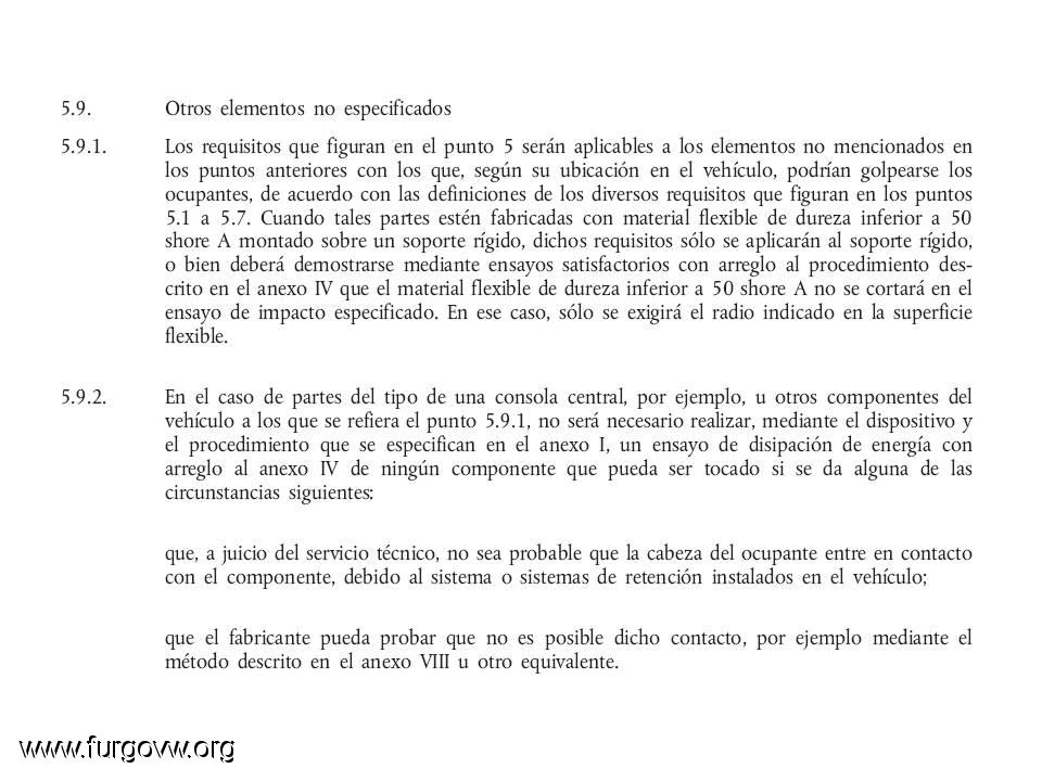

Completando lo que indican Roberto y +gvr, pongo lo que dice el reglamento n21 del CEPE, que es lo mismo que dice las directivas en cuanto a acondicionamiento interior, y hay que remarcar que se hace distincion de asientos fijos o regulables en longitudinal, y que no es lo mismo que se ponga el mismo asiento en la fila tercera que en una segunda, etc etc:
Entiendo que todo esto aclara perfectamente que las cosas no se pueden hacer asi sin mas.

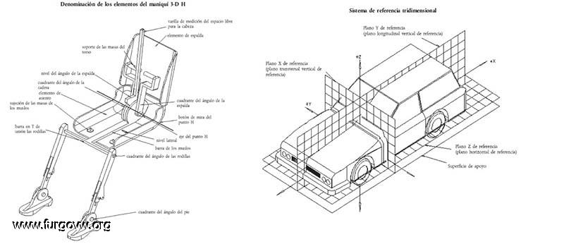

Ese punto H queda determinado por el fabricante como bien dice +gvr y a continuacion pongo el maniqui, y los planos del vehiculos segun se considera despues H, plano transversal y longitudinal, que es importante porque de hecho la distancia del asiento a estos planos es diferente segun se coloque mas adelante o mas detras o en el medio o en una extremo y por tanto como digo varia H y en su caso R:
Espero que aclare mas las cosas!!!

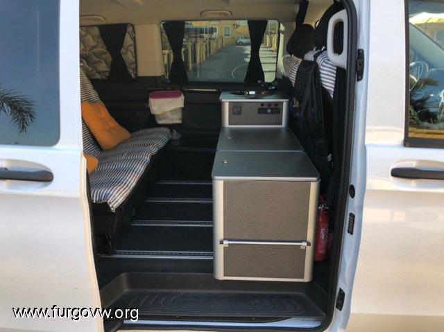

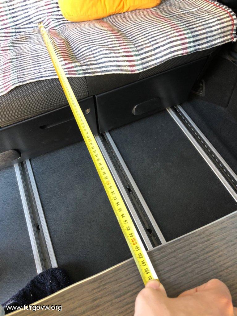

Como os he dicho, yo he fabricado un mueble "artesanal" detras de los asientos de piloto y copiloto, y delante va la banqueta de 3 asientos-cama original de Mercedes.
La altura del mueble es 70 centímetros de maximo y 54 de minimo(esta a dos alturas), y la distancia al eje de los asientos traseros es de 101 centímetros.
El laboratorio me dio el ok, me dijo que como mínimo lo pusiera a 100 centímetros, que a esa distancia, los asientos de la mayoría de los vehículos cumplían con la normativa.
Así lo hice y a pasado la itv perfectamente y ya está homologado todo el lunes pasado.
Para ello os muestro un par de fotos de como lo tengo.
