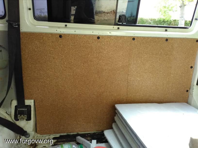

He comprado un pack de 4 paneles de corcho expandido. Se trata de corcho tostado que, al aplicarle calor, se hincha como las palomitas. Esto hace que gane volumen, pierda peso en proporción al volumen de antes de tostarlo y gane en capacidad de aislamiento. Durante el proceso de tueste aparece un aglutinador natural presente en el propio corcho. Por lo tanto el material es totalmente natural.
En cuanto al tacto es un material con flexibilidad limitada, por lo tanto con posibilidades de montaje bastante limitadas, básicamente a zonas planas o poco curvadas de la furgo. A medida que lo manipulas o rascas va dejando un polvito negro del mismo corcho. Tiene un ligero olor a tostado. Aún así, no es para nada desagradable.
Referente a las propiedades es un material capaz de transpirar vapor de agua con una transferencia de la temperatura muy baja. En este punto me surge la misma duda que se comentaba en un comentario anterior sobre qué problemas puede dar esta transpiración si se pega el panel de corcho a la chapa.
Mi intención es pegar el corcho a la chapa con silicona y luego tapar con los paneles interiores própios de la furgo (VW T5). Al ser mi furgo toda acristalada no me planteo el objetivo de eliminar todos los puenetes térmicos porque básicamente es imposible. Solo quiero aislar el techo y los laterales debajo de las ventanas lo mejor que pueda. Por lo tanto, el corcho proyectado lo descarto.

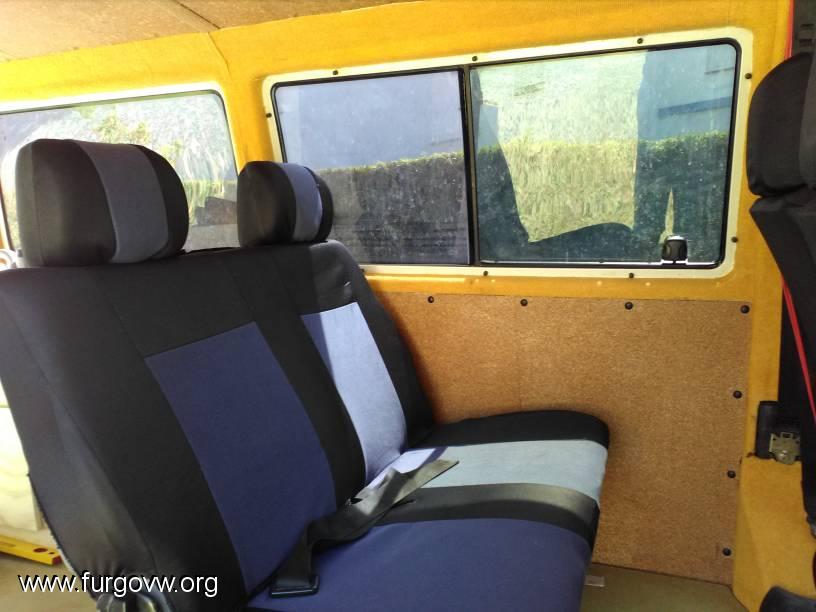

Así la tengo yo, con láminas de corcho en paredes y techo. Lo reciclé y por ahora bien. Mantiene en invierno la temperatura interior cálida y en invierno evita algo la entrada de calor.
Enviado desde mi PRA-LX1 mediante Tapatalk

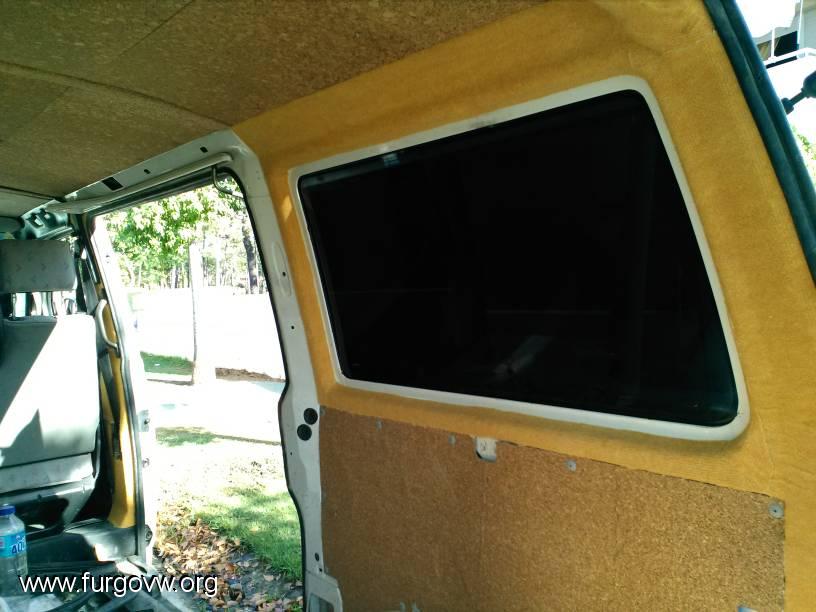

He puesto Kaiflex de 20mm en el techo, y de 10mm en el resto. Las Paredes y el techo las he cubierto con láminas de corcho (por la cosa de que es más resistente al fuego), y el suelo con tarima de madera.
