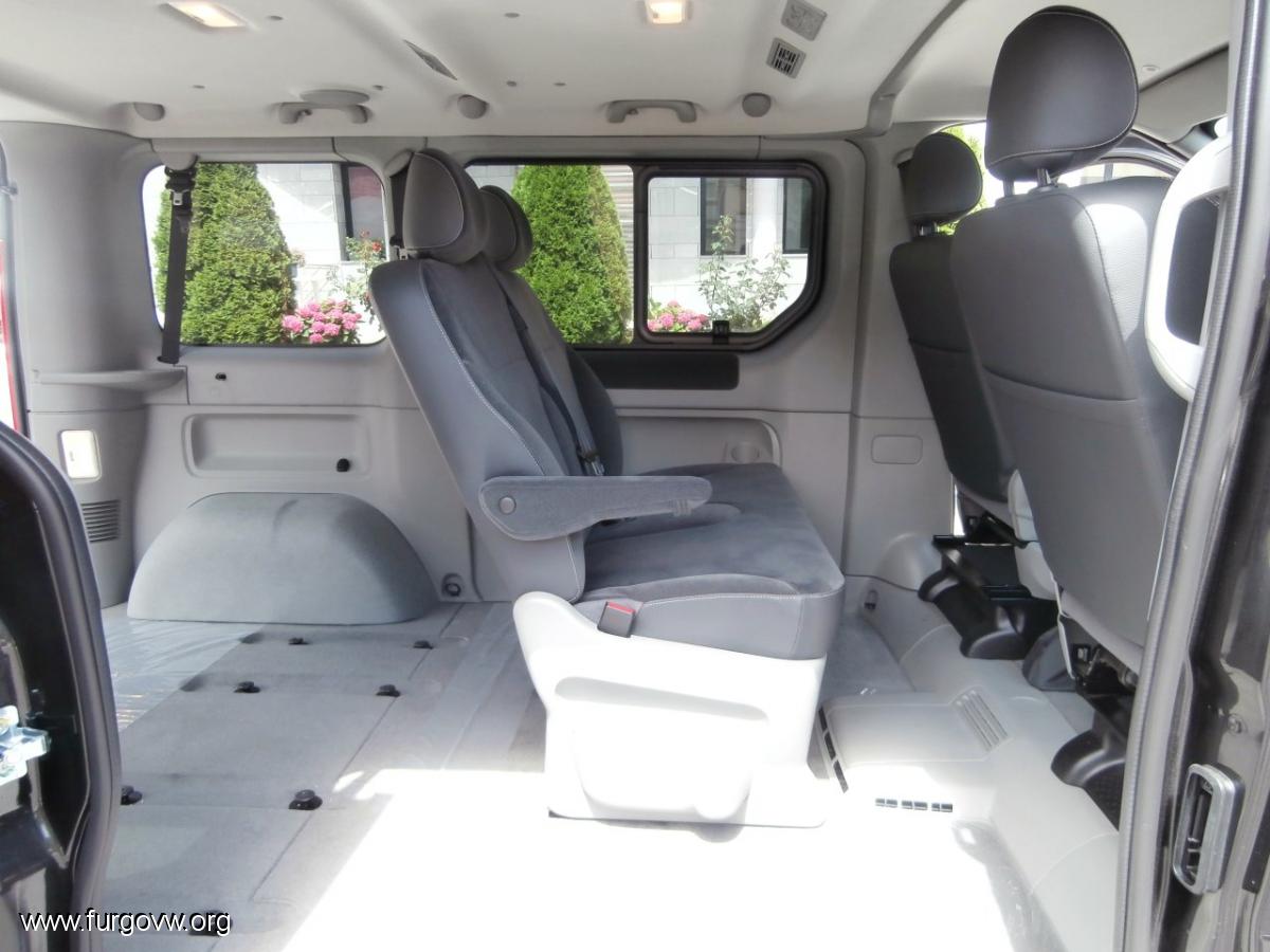

Hola buenos dias, tengo una renault trafic passenger del 2014, con 2 asientos delanteros individuales y una banqueta central para 2 plazas, fija y no es abatible, esto limita muchisimo el especio para camperizar la furgoneta, mi pregunta es:
¿Como puedo hacer que mi sistema de asientos pueda ser con railes igual que una trafic generation? Existe alguna solucion sencilla? Quisiera hacer una camperizacion para montar y desmontar yo mismo.

Cita de: serginm en Marzo 18, 2018, 09:20:51 am
Gracias, un saludo.
Existen soluciones, pero no son sencillas ni baratas, instalar un asiento cama con guías homologado para tu furgo (como el Scopema Altair https://www.lulukabaraka.com/fitxaProducte.aspx?idproducte=ACAT5T6TCG ) se te irá a mas de 3000 €. montado y legalizado, pero salvo un "invento" casero (no legalizable) no creo que encuentres nada mas asequible.

El Scopema Altair que te ponen de Lulukabaraka no la puedes homologar....solo se puede homologar en N1 y esa furgo es M1....te lo digo porque lo queria instalar en mi anterior Primastar,me volví loco pero no se puede homologar..los homologables se van hasta unos 5000€ colocados...
