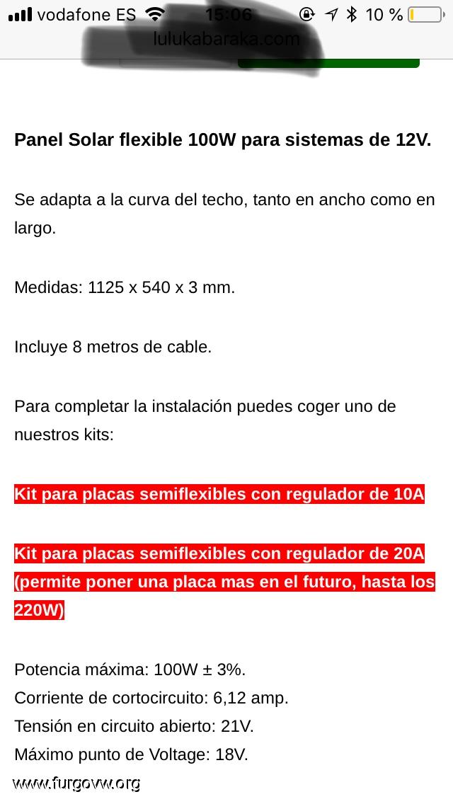

Bueno chicos ya me he dedido el próximo mes pongo placa solar de 100w carbest y batería .
Sabéis algo de esas placas es la única que me entra en el hueco entre los techos eléctricos .
Cuesta 270 euros, por precio comparado con una solara está bastante más barata pero no consigo opiniones de ellas sé que las vende reimo y carbest es buena marca
