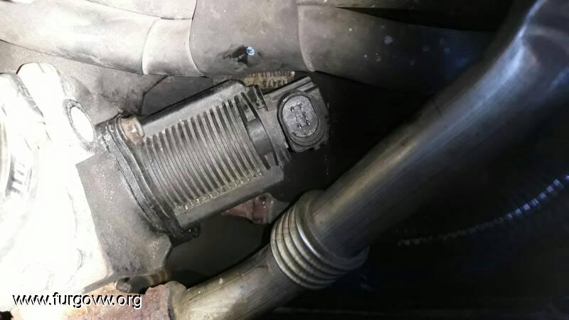

El otro día estuve enrredando con la mia una generation 2.5dci 140cv para volver a conectar el cable a la EGR que me la dejo el mecánico desconectada cuando hice el cambio de correa ya que por lo visto apartir de ya la ITV se va a conectar a la centralita y ahí chivara que está sin conectar.
La cuestión que estuve mirando para soltarla y vi que está jodida sobre todo el tornillo que decis no se ve, aparte que me pareció que a la mía le falta uno de los 3. Por confirmar es esta la egr no?
edupes
esa es la egr, a la mia le pasaba que un tornillo estaba pasado (creo que el de atras) lo solucione poniendole un tornillo un poco mas largo que el que traia pues aun quedan unos cuantos hilos de rosca sin pasar pues el tornillo de serie es un poco mas corto, rulando desde hace medio año asi y sin problema.
