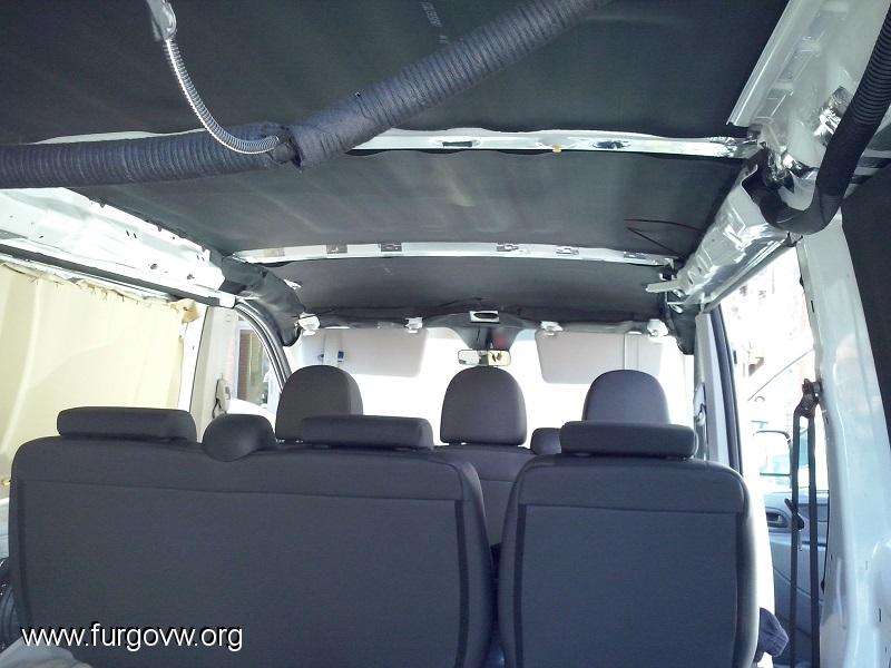

Aquí os dejo unas fotos del trabajo que estoy haciendo. Es el techo de una Jumpy (para el que le pueda servir...). Antes de hacer el trabajo  estuve como un loco buscado una furgoneta igual con el techo desmontado, así saber como era la chapa por su interior. Sin duda puede ser la más complicada de aislar.
Las primeras fotos enseño el falso techo recién bajado y las otras ya he empezado a aislar.
Por favor darme ánimos, esto es un trabajazo y hacerlo uno solo;. es una tortura... todo atado con un mar de dudas... ???
Aún queda mucho trabajo por hacer, ya iré mandando fotos.
Mi idea (como veréis), es aislar el techo al máximo y las barras transversales ventilarlas con aire a presión por si se ha producido condensación (por medio de ventiladores de a 12v.)
Podéis ver como voy tapando los agujeros para que no se filtre ninguna gota de agua...
De momento estoy poniendo aislante de 20mm y de 6mm para remates.

A mi me vas a perdonar pero poner el aislante es de lo mas agradecido y facil de hacer de toda una camperización. Si empiezas a rallarte solo por poner kaimanflex precortado a la medida y quitada la tira de plastico y pegar en la chapa empiezas mal.
Tomatelo como un pasatiempo. No esto. Todo lo que vayas a ponerte. Sin prisa y sin pausa. Disfruta con ello que cuando la tengas acabada a tu gusto, una vez esté terminado y homologada la satisfacción de haberlo conseguida diluirá todos los malos ratos y horas bajas de una camperización ( que las hay )
